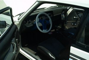

![]() | Der Kern ist in der Tat gut erhalten. Unterboden ist astrein, das Blech im großen und ganzen auch sehr gut. Bis auf einige Stellen, hier wurde gemurkst anstatt die Stellen gleich richtig zu behandeln - kann ich nicht nachvollziehen. Festgestellt haben wir: - am Kotflügel, vorne links, wurde gemurkst. Spachtelmatte und viel Rost drunter. - am Kotflügel rechts, platzte der Putz ab. Hier wurde anstatt die Beule rauszudrücken, einfach verspachtelt und das auch noch sau- miserabel. - Die Kotflügelauflage wurde "verschönert", mit dem Schraubendreher konnte man durch- stechen. - Im Motorraum, über den Lampenhäusern, Spachtelmasse ohne Ende - Beide Türkante, unten außen, 5-Markstück groß durch. Die Wasserabläufe der Türen dicht ... - Radläufe hinten, glücklicherweise nicht die Schweller, auch Krebs. Dieses Jahr wird er auf den Kopf gestellt ;-) |
![]() | Noch ein Bild vom Innenraum, "original" |
