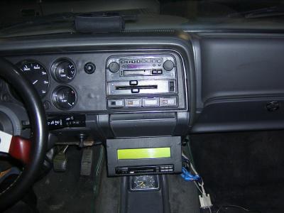

Die Musik darf ja nun auch nicht fehlen.
NUR so verrückt und wieder eine ganze Mittelkonsole einbauen, und damit den Aschenbecher absägen?
Ne, nie wieder! Zumal der 'Schorschi' ein einem zu guten Zustand ist, dass ich hier auch nur eine Schraube wo reindrehe wo es
absolut nicht anders geht. So stand nun die zu lösende Frage im Kopf, wie baue ich den ganzen Schlambambel hier wieder ein (denn ich hab
es ja hier und was soll ich denn damit jetzt machen? nur angucken "ja das war was!" ? und die Arbeit habe ich mir kaum fer umme gemacht.

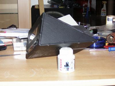

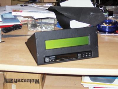

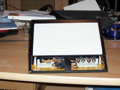

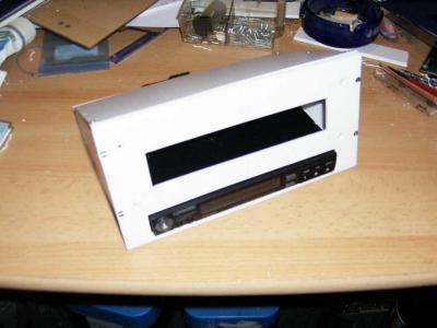

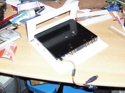

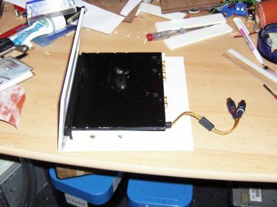

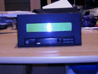

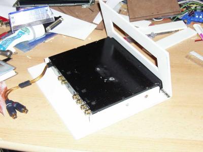

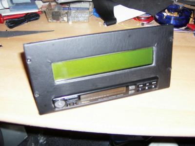

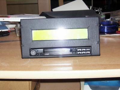

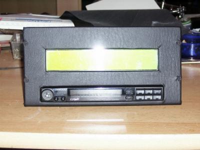

Es stand also zur Bedingung, dass hier nichts gesägt, gebohrt und geschraubt sein darf !!! Letztendlich entschied ich mich dazu, sinnvollerweise, nur die nötigsten Komponenten einzusetzen. Die da noch waren DSP und LCD. Die brauchte ich unumgänglich. DSP für Lautstärkeregelung und Klang, und das LCD um den Lap zu steuern (bzw die Ausgabe zu sehen, was ja der eigentliche Gag ist) Die Steuerung (zuvor im 1600 GT mit umgebautem CD-Sony) ließ ich erst einmal zweitrangig stehen.
Lange rede kurzer Sinn, aber hier die Bilders:
| Dies ist das Ergebnis. DSP und LCD: | ||
| Die Steuerung: | ||

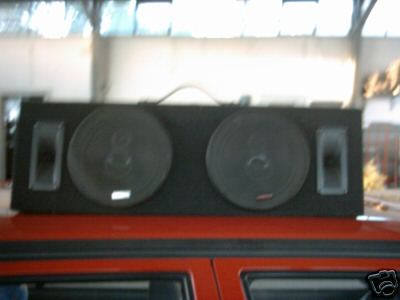

| Lautsprecher vorne: | ||
| Es blieb lange unklar, wie ich es realisieren werde... Ich habe, Dank eines Bekannten, die ultimative Lösung gefunden: TV-Lautsprecher aus einem SONY-TV !!! Und die klingen gar nicht mal schlecht !

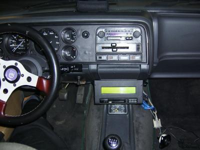

![]() | So isses nun fertig und klingt echt gut ! Nicht zu vergessen, die Fußraumbeleuchtung ist auch wieder eingebaut, und der Laptop weiterhin im Handschuhfach. Im Kofferraum spielt noch eine SONY 2x60Watt die Bässe an:

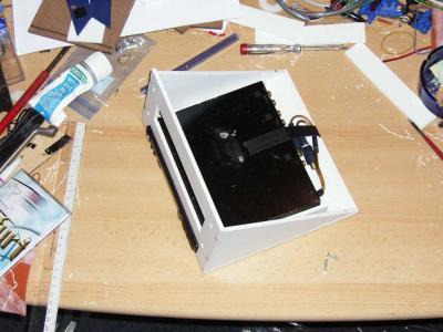

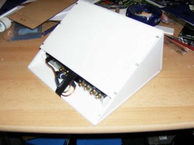

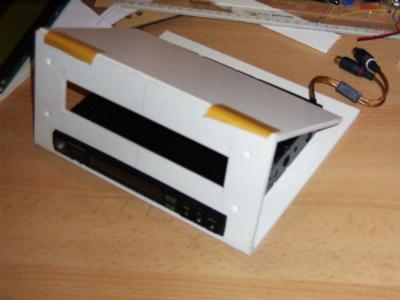

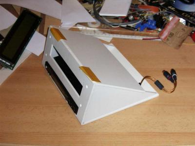

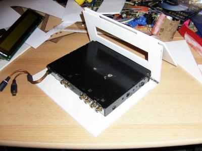

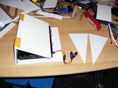

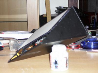

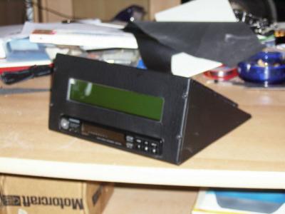

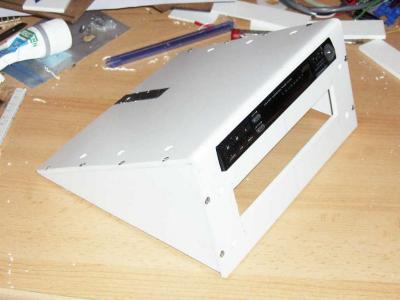

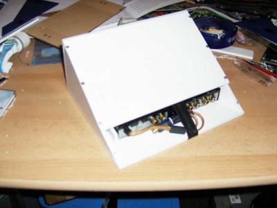

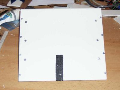

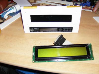

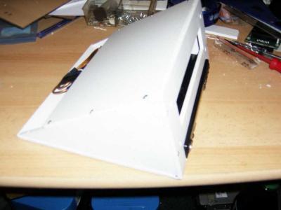

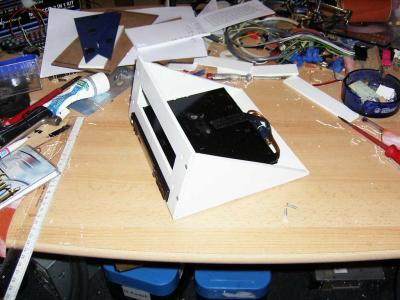

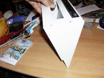

Neue Mittelkonsole:
Verwendet habe ich Kunststoff-Reste von unserem |
Als Nächstes wird die Konsole eingesetzt, der Laptop wieder für den MP3-Betrieb eingebaut und auch der Kofferraum | |
