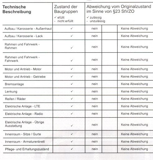

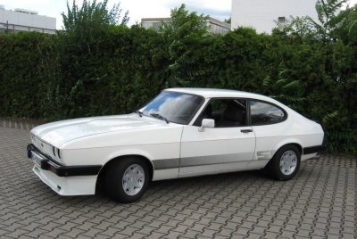

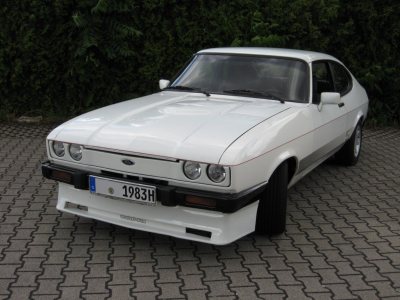

Wie schon geschrieben, steht dieses Jahr das lang ersehnte H-Kennzeichen an.
Das Gutachten fiel am 17.06.2013 mit Bestnote aus, na wie denn sonst..., und am 21.06.2013 hieß es "Alled juude mein alter Bursche, zu deinem 30. Geburtstag!"
Ich hatte wirklich noch mit etwas Gegenwind in letzter Minute gerechnet, man rechnet ja aus Erfahrung mit den dümmsten Einfällen. Aber was noch nicht ist, kann ja noch kommen .....

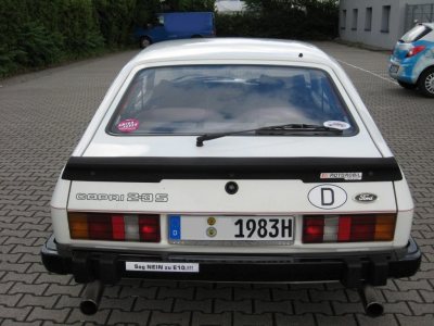

Schorschi wurde umgemeldet, die LED Blinker musste ich leider wieder abbauen (da nicht zeitgenössisch) aber sonst bekam er in allen Disziplinen seinen wohl verdienten Applaus.
2012 hatte ich den Burschen noch in einer Getriebe-Werkstatt, man kenne sich mit dem Getriebe aus. Aber das eigentliche Problem wurde nicht behoben, rostige
Teile im Fußraum gelagert, mehrmals vergeblich hin gelaufen, Termine platzten, das Getriebe war letztendlich nicht besser geworden und grob 2.500 Euro verbrannt. Danke auch.
H - KENNZEICHEN !!!!!!!!!!!

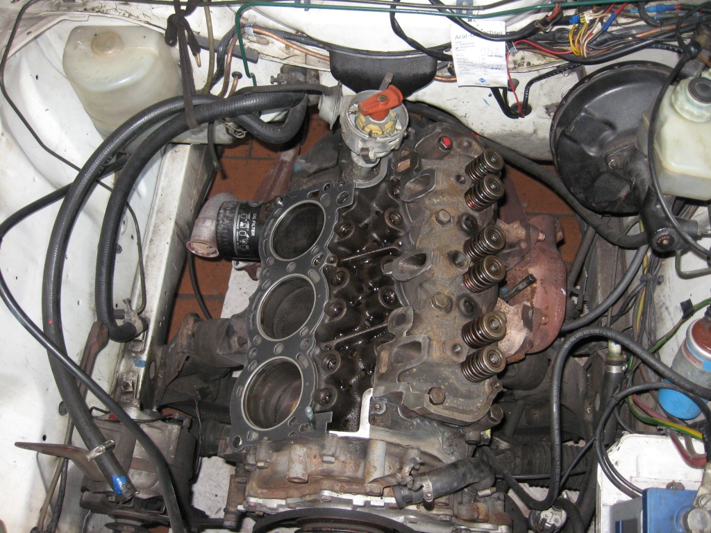

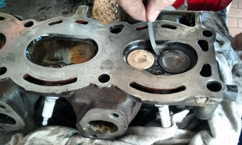

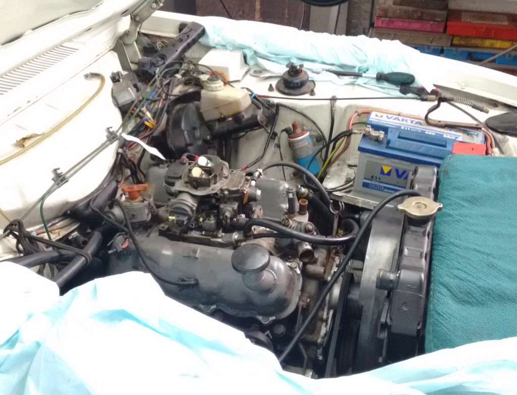

Im Mai fängt der Bursche an zu humpeln. Nach dem Start läuft er erst mal nur auf 5 Zylindern.
Stecker gezogen, Zylinder 1 ist taub. Also Kerze nass und getrocknet, schien Öl zu sein, Kiste läuft.
Den Burschen wieder in die Garage. Am nächsten Tag das gleiche Spiel. Später los gefahren, brauchte
etwa 1km bis er dann auf allen 6 Zylindern lief. Naja, im Sommer kann man da ja mal schauen. Läuft ja.
TÜV Im Juni ... nicht fragen! Aber dann doch noch die AU bestanden.

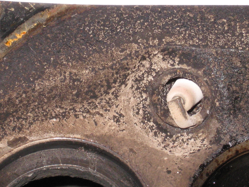

Der Sache dann doch auf den Grund gegangen. Motor aus und Kerze rausgedreht, dampfte es leicht heraus und das kondensierte am Zündkerzenloch. Geschmackstest, süßlich = Kühlwasser. Jackpot.
Und im Juli in die Werkstatt.

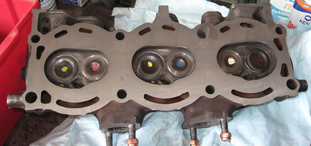

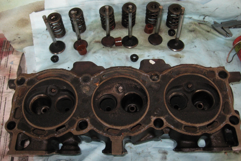

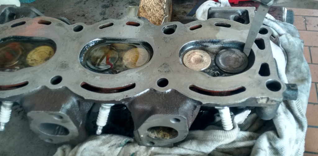

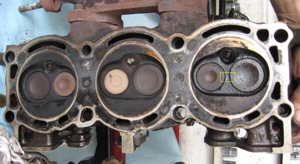

Köpfe abgebaut ... anfangs war nichts zu erkennen ... doch dann, man musste es im rechten Licht sehen,
ein Riss zwischen Ein- / Auslaßventil am 1. Zylinder. Jackpot.
| Gelbe markiert, der Riss. |

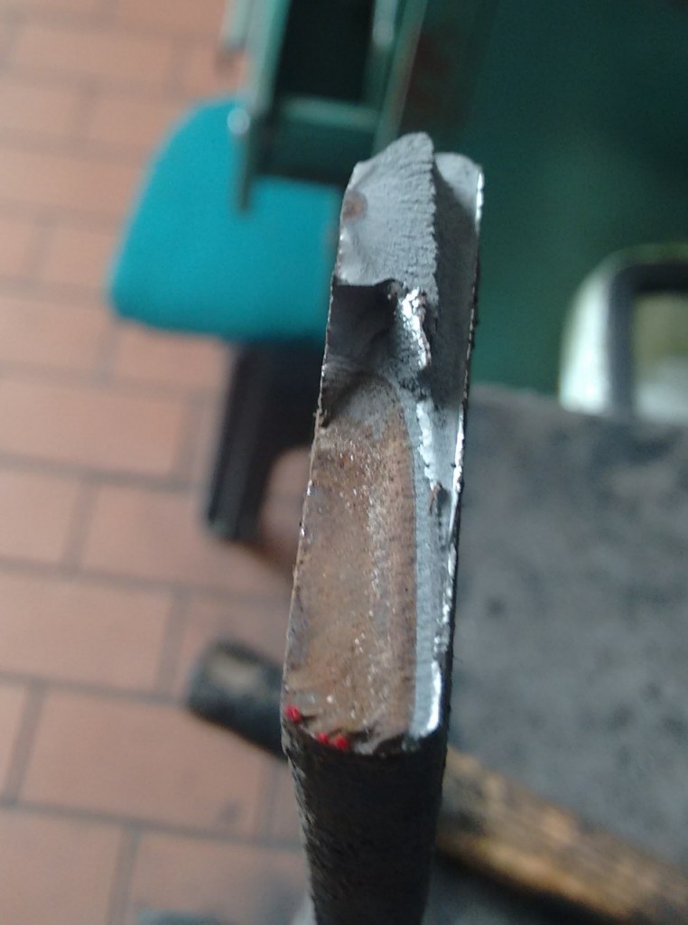

![]() Das Einlaßventil saß schräg drin - musste also | ![]() |

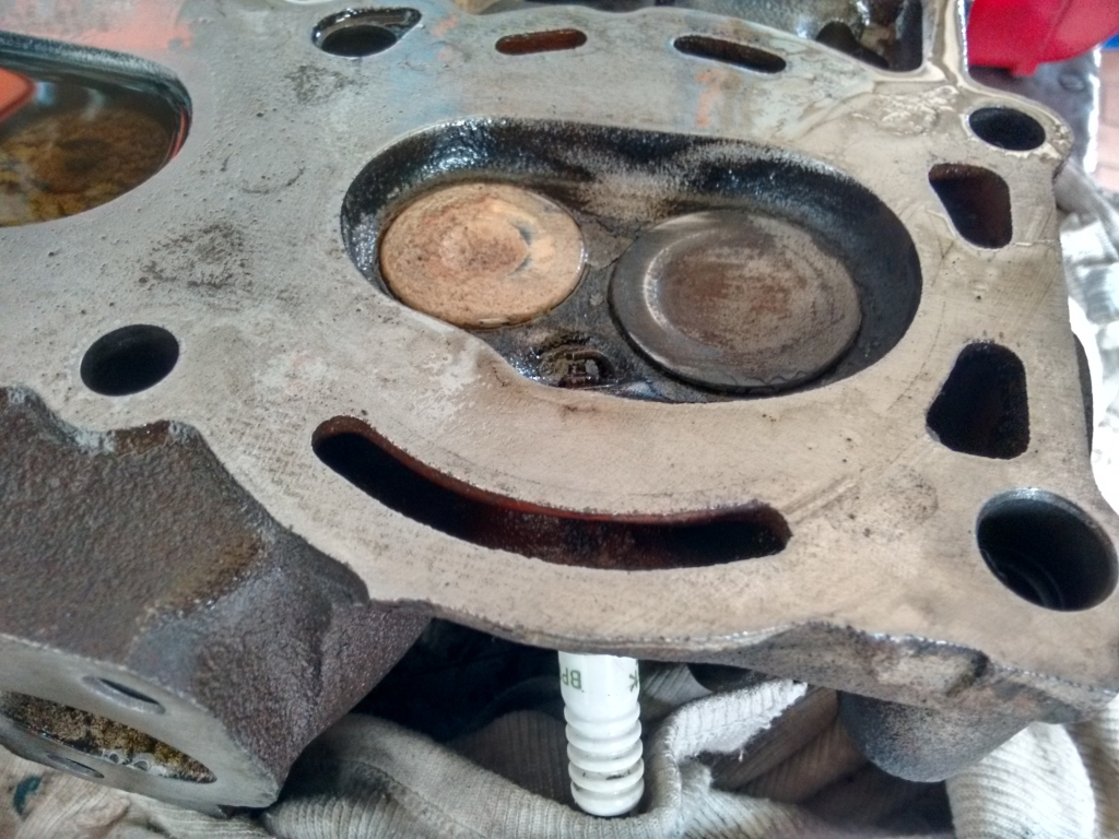

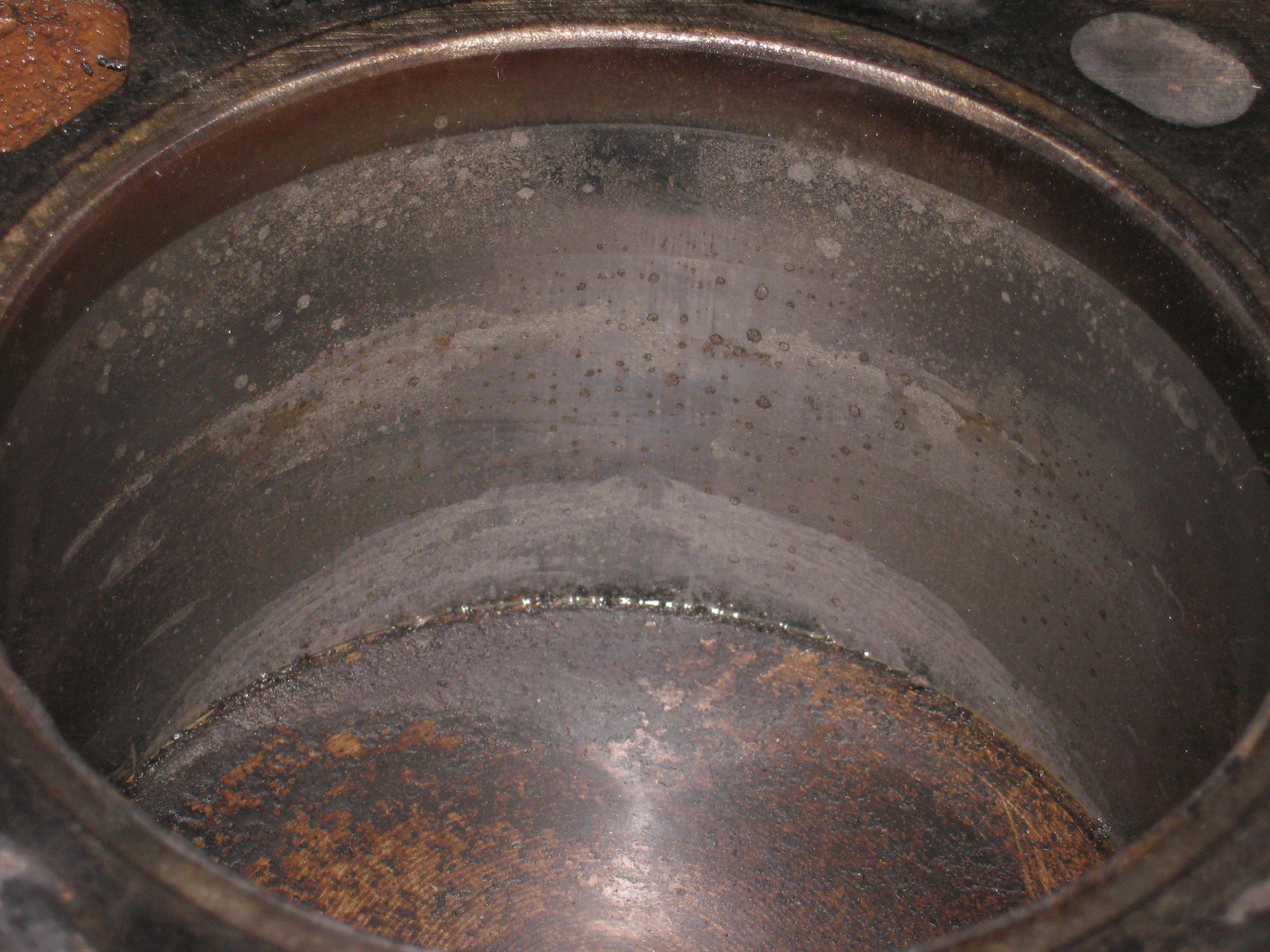

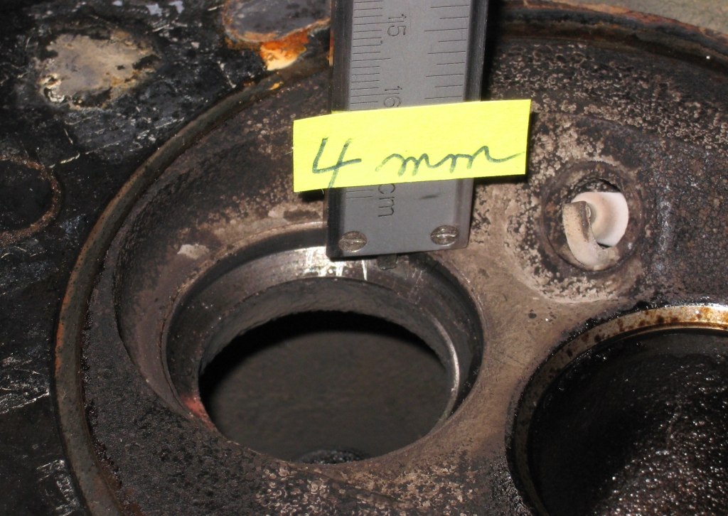

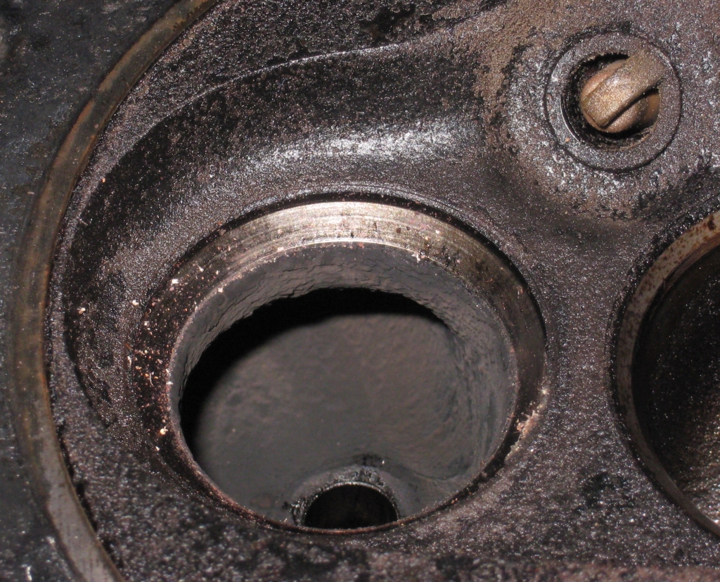

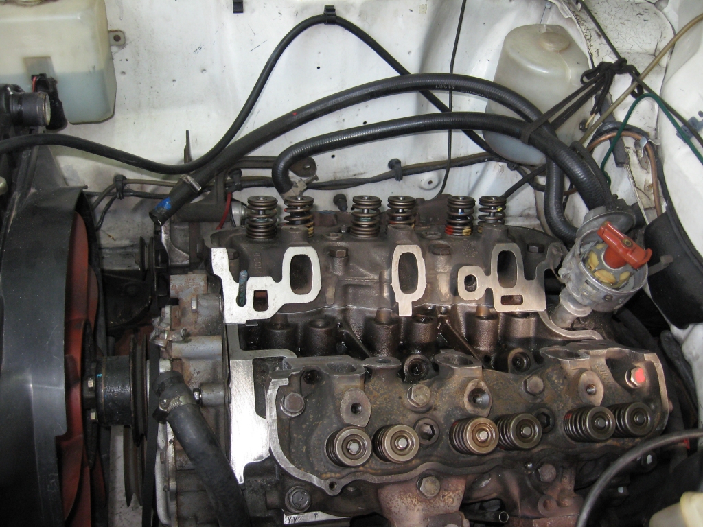

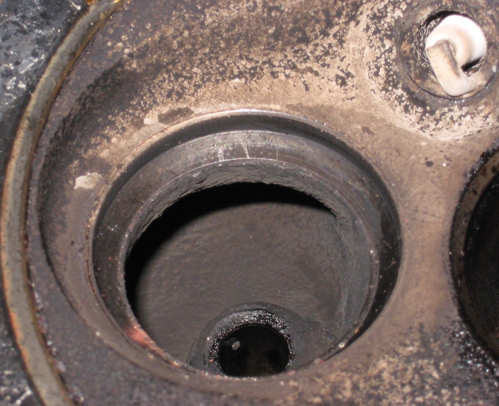

Der linke Zylinderkopf erklärte uns, warum ich eine lange Zeit lang am mittleren Zylinder immer nachstellen musste. Das ging so lange, bis ich auf das 2-Takt-Öl als "Bleiersatz" kam und das verwendete. (beim V6 funktioniert das einwandfrei, einfach 1% teilsynthetische 2tÖ mit in den Tank kippen!) Seit ich das einsetzte, musste ich nur alle etwa 2 Jahre ein µ nachstellen.
| So sollte es normal aussehen: ![]() | Ventilsitz, tiefergelegt: ![]() |
| Gemessenschätzt: ![]() | und zu heiß geworden: ![]() |

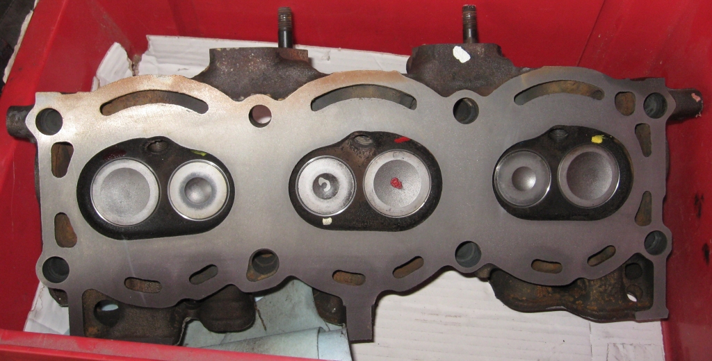

So blieb noch der Gang zum Motorenbauer.
Aber was da zurück kam ... purer Sex für V6!
Neue Sitzringe im Auslaß --- Bleifrei!
Fläche geplant ... genial!

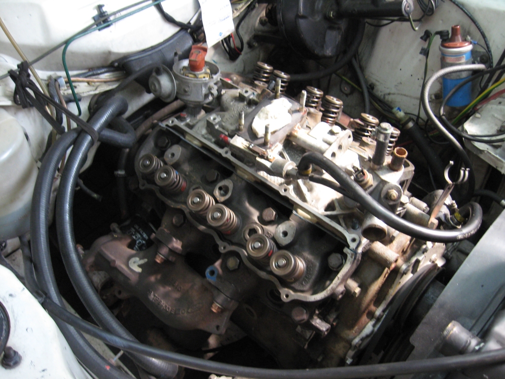

Alles zusammengebaut ...
Und läuft... Der Motor sprang nach dem Zusammenbau wunderbar an, also musste noch etwas folgen.

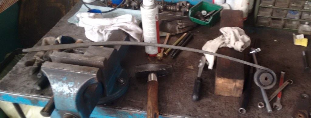

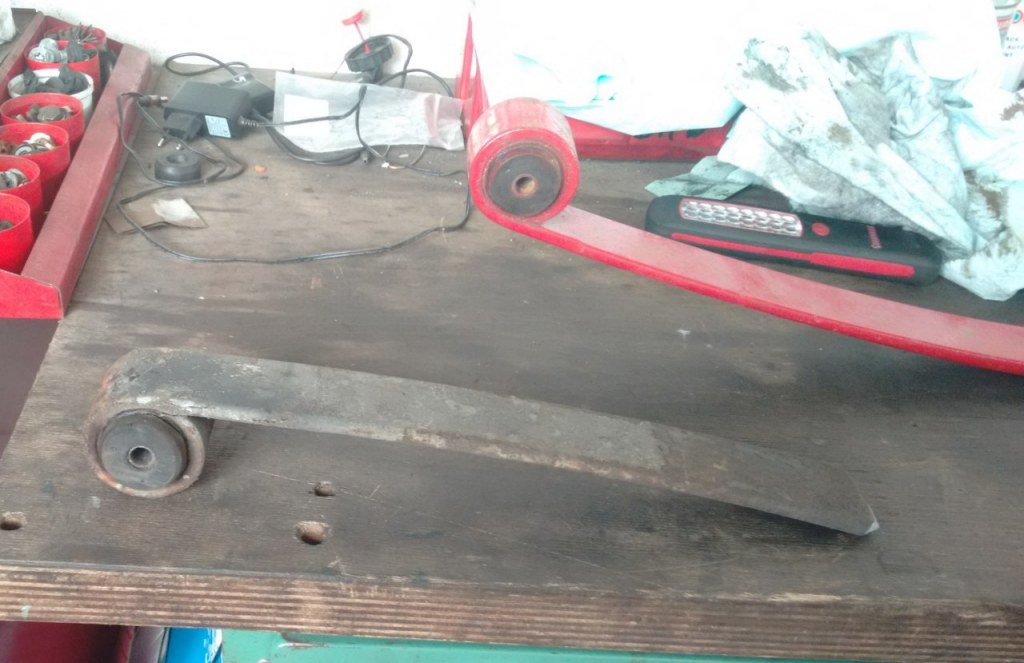

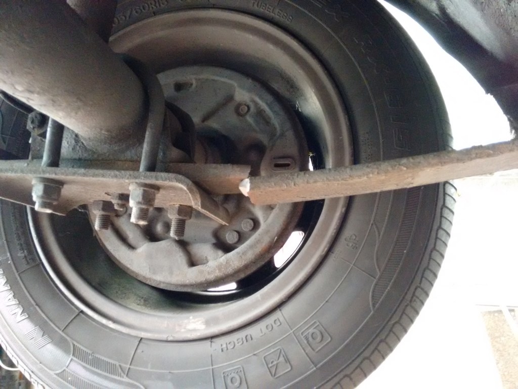

Wir machen die erste kleine Probefahrt ... und fahren aus einem Kreisverkehr aus, *knack*
Tieferlegen hatte ich anders in Erinnerung. Einseitig jedenfalls ist unlustich.
GRUND:
