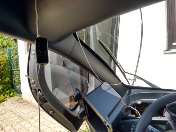

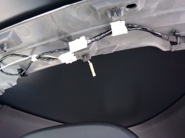

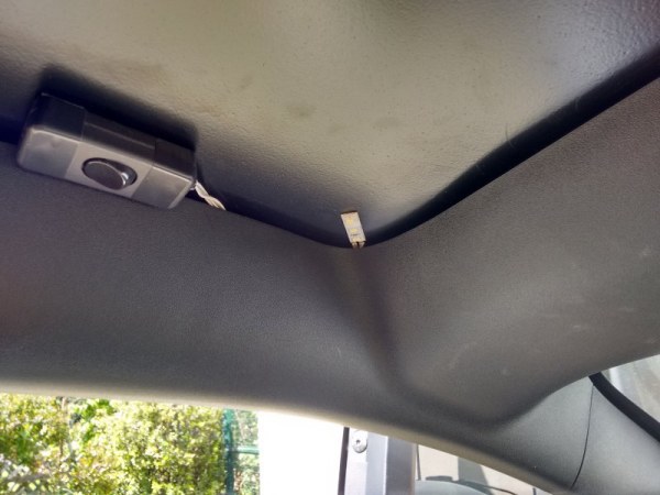

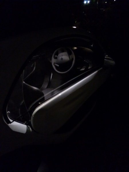

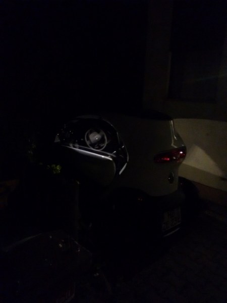

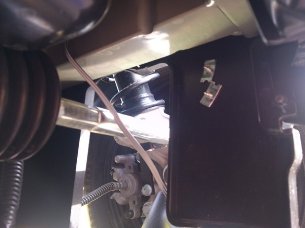

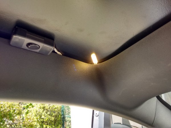

| - LED Innenlicht: |
Leitung in der A-Säule-Verkleidung![]() | Zwischen den Lautsprecherhalter ...![]() | ... Licht für hinten:![]() |

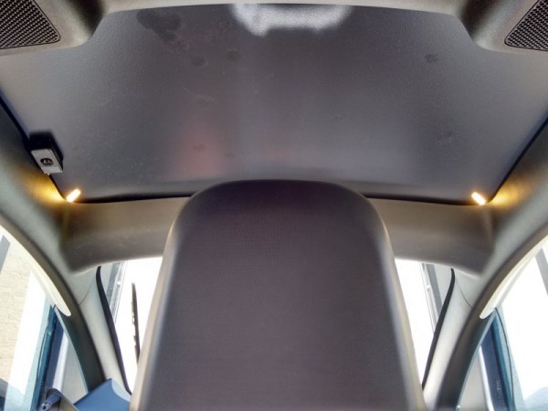

Licht an ...![]() | Licht aus ...![]() | Blick von hinten ... ![]() |

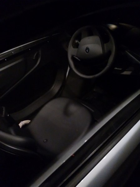

Nacht-Impressionen:![]() | ![]() | Extrem hell!![]() |
Man sieht was!![]() |

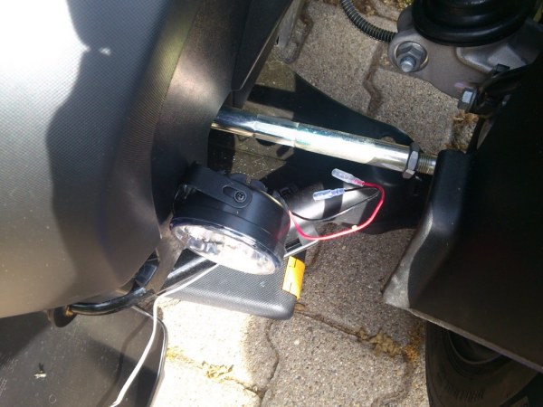

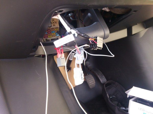

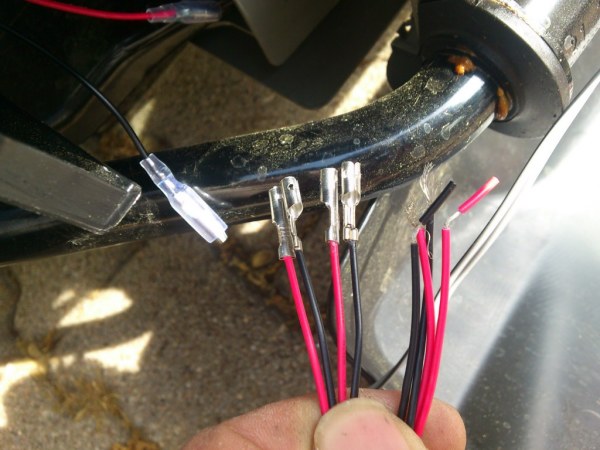

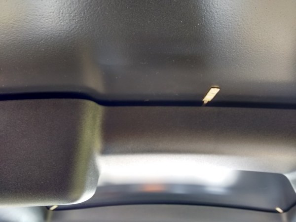

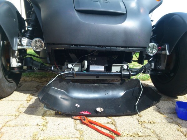

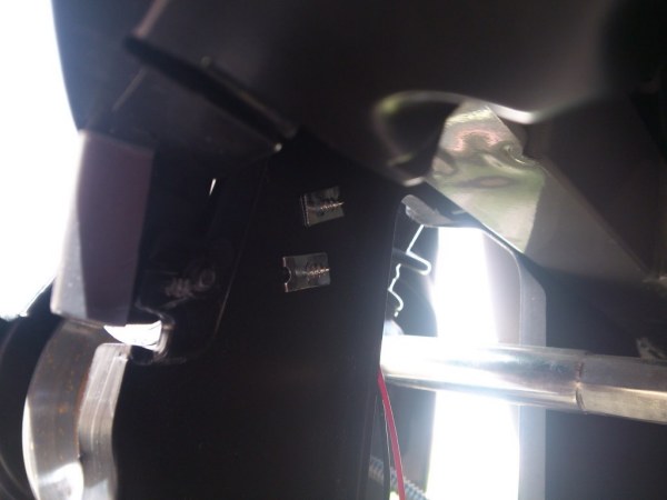

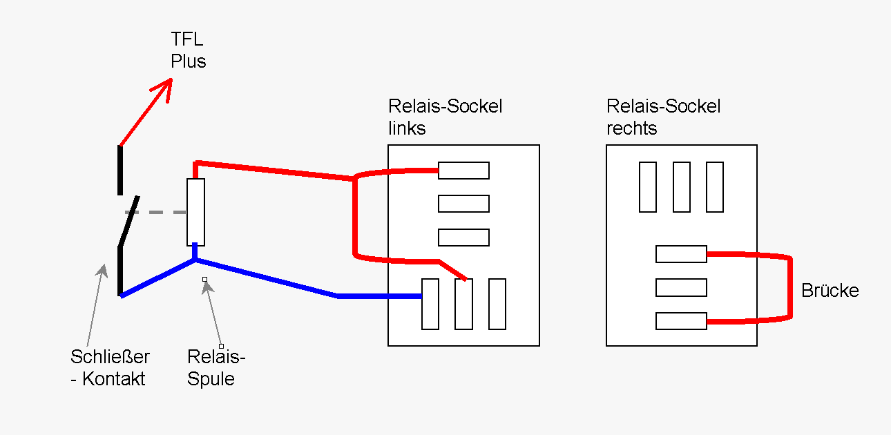

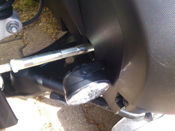

| - Tagfahrlicht (TFL) Umbau: |
| TFL rechte Seite: | TFL linke Seite: | ||
Da der Kunststoff recht weich | ist, Klammern als Gegenhalter: | ||

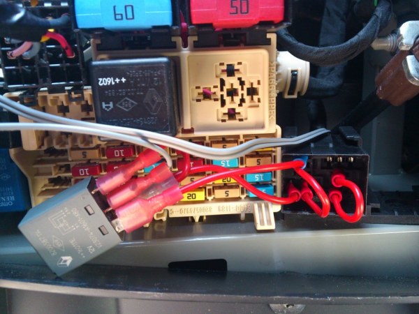

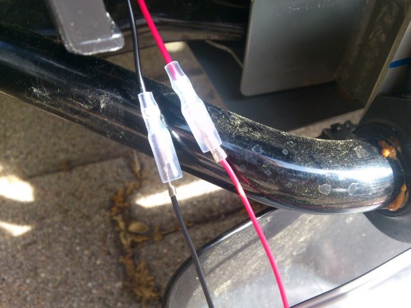

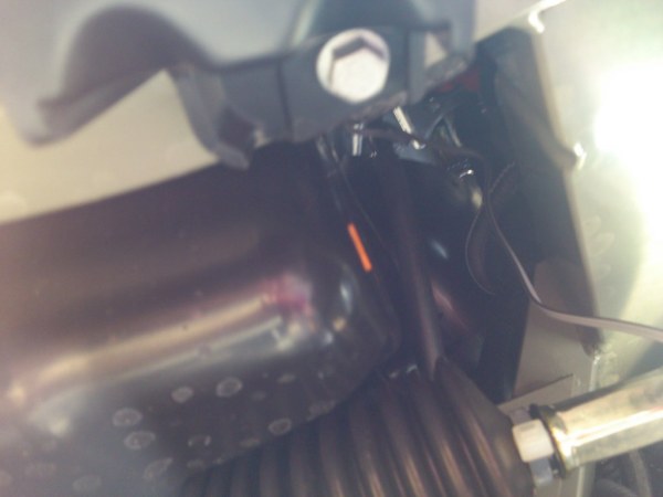

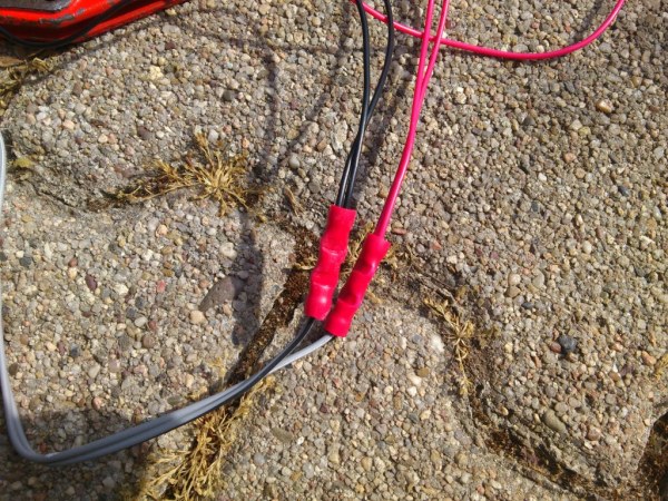

| Kabelführung, schlecht zu erkennen ... | Wer billig kauft wird von den Chinesen abgestraft. | ||

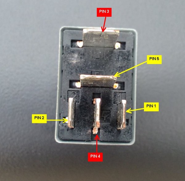

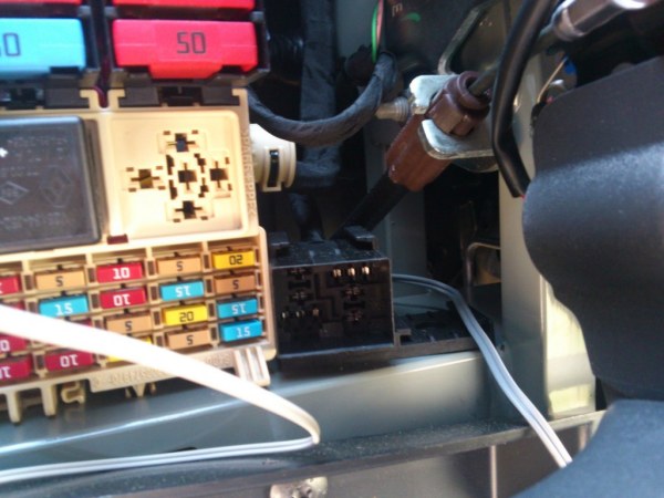

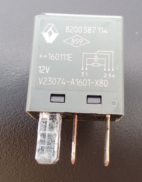

| ... Fehlende Isolation. Kurzschluß vorprogrammiert: | Dafür die eigenen Verbinder korrekt verquetscht: | Relais gezogen: | |

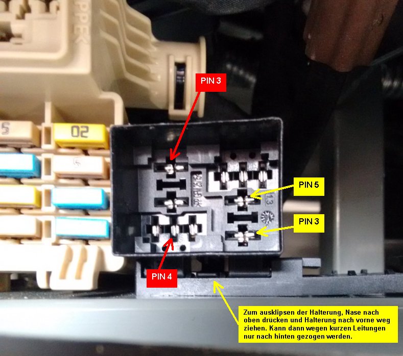

Sieht nicht nur wild aus ... ist es auch ;-) Vorübergehend bediene ich mich am noch ungenutzten Radio-ISO Stecker. Da noch weitere Spielereien rein sollen, wird das alles am Schluss vernünftig gelöst. | |||
