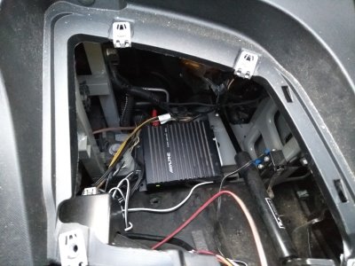

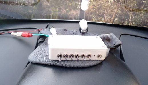

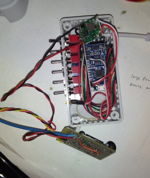

![]() | ![]() Passt da unten gut rein... | ![]() 6 Schalter bzw Taster mit je 2 Positionen, um die Töne abzuspielen. Daneben eine Klinkenbuchse, um eine externe Quelle einzuspielen (Musikbeschallung oder bspw. Handy mit XLR8 ?) |

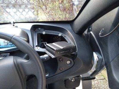

| - KOPFFREIHEIT! Lautsprecherbrücke raus, Lautsprecher in Fußraum: |

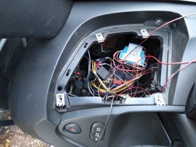

Kabelgewirr. Musste ja an den modifizierten ISO Stecker | Diese kleinen Pioniere sind alt - aber gut! | ... gut versteckt. |

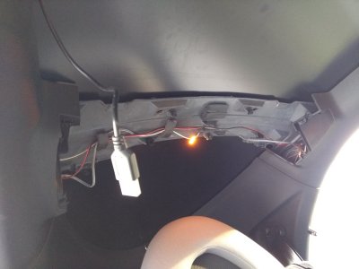

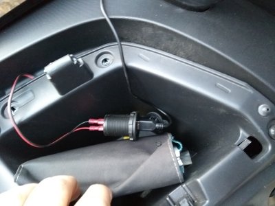

Die Lautsprecherbrücke ... | ... flog nun raus! - gefühlt 10cm mehr Kopffreiheit! | Die Lautsprecherbrücke und die darin verbauten Steckdosen |

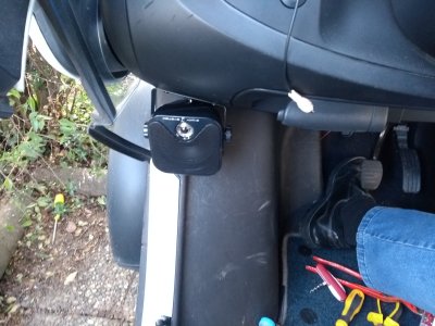

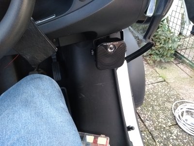

Lautsprecher links ... | Lautsprecher rechts. |
