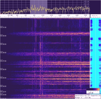

| Dank eines bereits erfahreneren Mitgliedes im Forum: "Diese Aufnahme weist eindeutig auf einen technischen Verursacher hin, eine Lüfter-Konstruktion. Er wird im oberen Teil des sog. "Wasserfallspectrogramms", was mit "SpectrumLab" von einem Teil der Aufnahme gemacht wurde, auch noch in der Drehzahl heruntergeregelt. Das lässt sich erkennen in einem Frequenzabfall der Spectrallinien im Bereich 70Hz - 110Hz in einige Hertz tiefer."
