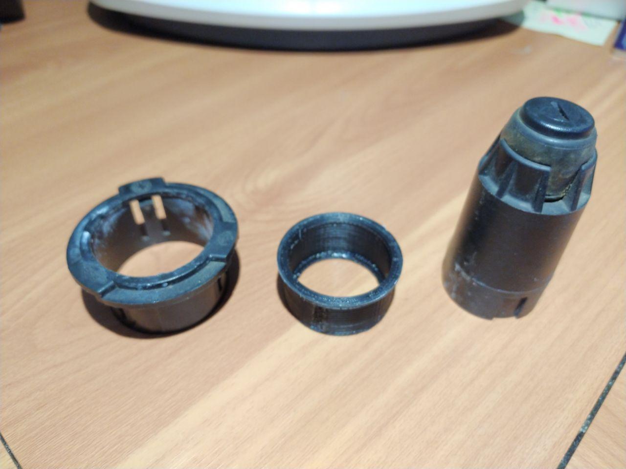

Rep.Kit für Stützen der Motorhaube:
Eine der Stützen, die bei einem Unfall in sich zusammen brechen sollen, aber die Haube stützen, hatte sich ohne für erkennbaren Grund zerlegt. Ersatzteilneupreis: 13 - 20 Euro. Für ein solches Teil vollkommen unrealistisch. Also repariert man es selbst. Kleben fällt bei diesem Kunststoff aus. Nachdem man die alten Haltenasen weg geschliffen hat, steckt man das Druckteil in das Unterteil (Öffnungen für Nasen beachten) und schiebt dann das stützende Teil ein.
Im Motorraum, aus der vorderen Reihe, noch intakt:
Das Teil eingesetzt:
Druckdatei: zoehaubenstuetze3d.zip (Hinweis: Beim Ausdruck ist auf ggf. Druckerspezifische Maßkorrekturen achten. Die Kanten ggf. anschleifen, damit das Druckteil press in den Halter gepresst werden kann.) ( © Darf nur für private Zwecke verwendet werden. Kommerzielle Verwendung, auch in abgewandelter Form, ist ohne ausdrückliche Genehmigung untersagt und wird strafrechtliche Konsequenzen nach sich ziehen)
