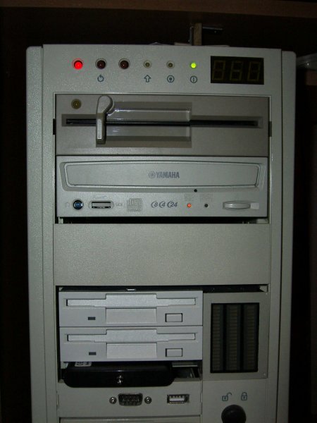

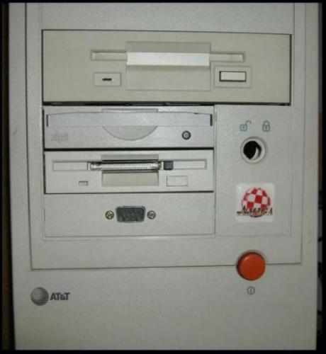

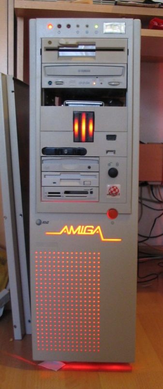

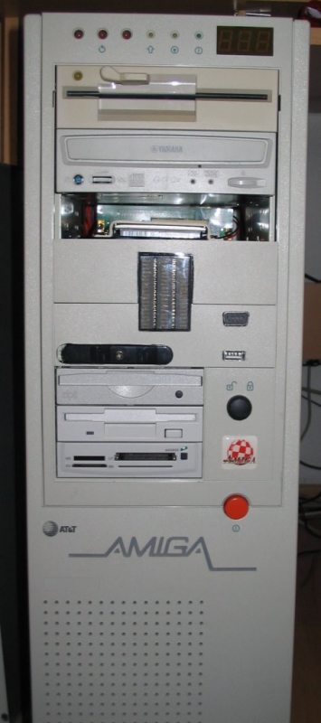

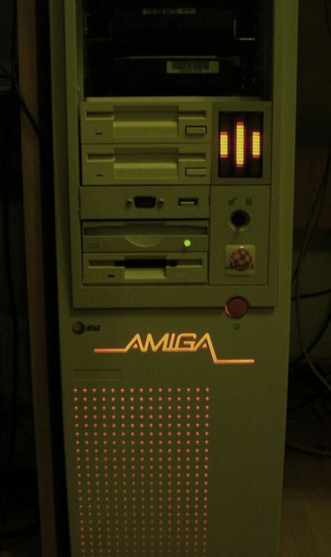

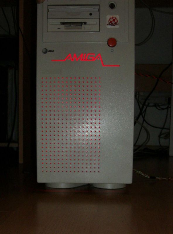

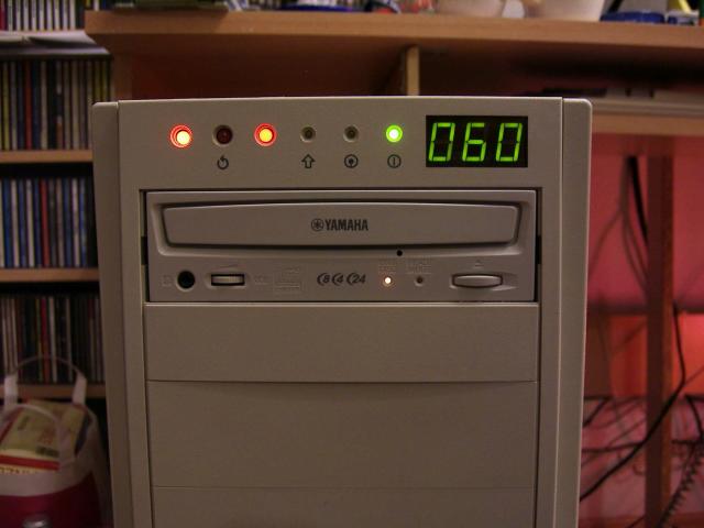

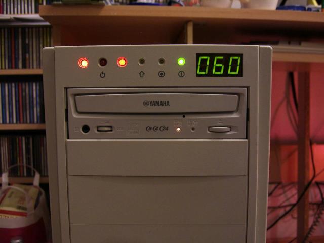

Und hier mein großer Tower.
Ein A4000 Desktop Board "CR" ...
Den Tower hatte ich mir im April 2006 gekauft.
Der Tower ist ein AT&T AT Tower, der vom Vorbesitzer meisterhaft für den 4000er umgebaut wurde.

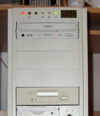

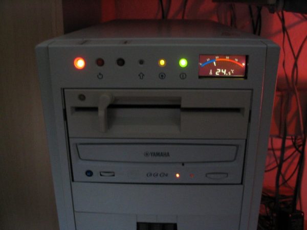

Von oben nach unten:
LEDs der Ariadne / HDD / Power / 060 für CPU
CDRW von YAMAHA
HD Diskettenlaufwerk, mit Blende aus altem Commodore PC
ZIP 100 MB Laufwerk
Joystickport parallel auch vorne in der Blende.

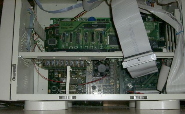

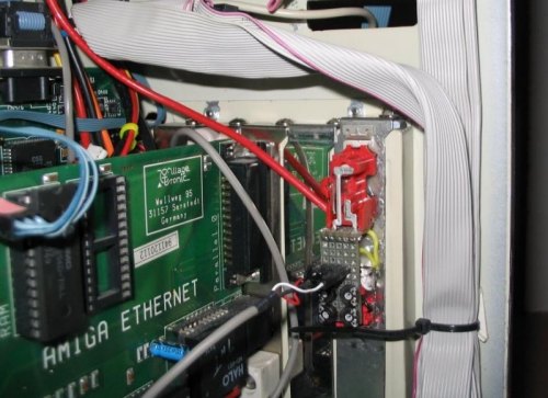

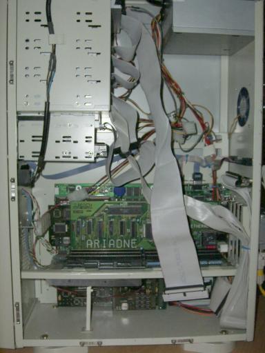

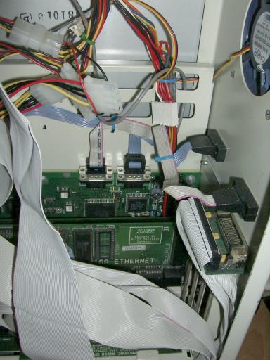

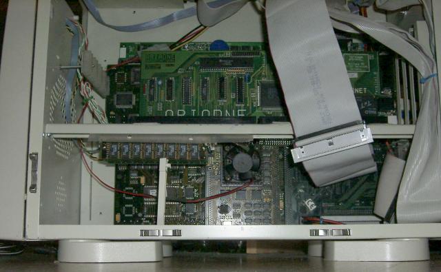

Innen:

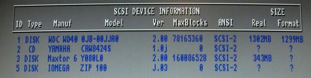

links oben der CDRW Brenner, darunter die SCSI Festplatten und das HD-Disk.
Darunter ein ZIP 100MB und eine 40GB IDE Platte (Backups)

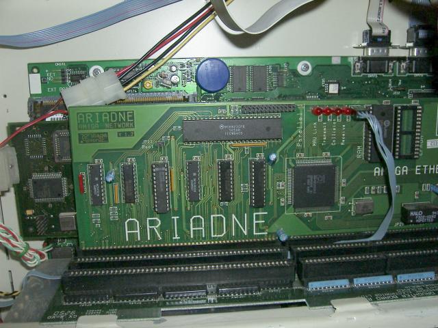

Innen arbeitet eine MK1 68060/50 128MB + SCSI
CV64/3D mit kleinem CV64 FF

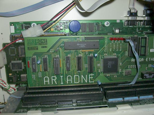

Ariadne 1
Detailbilder:

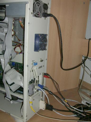

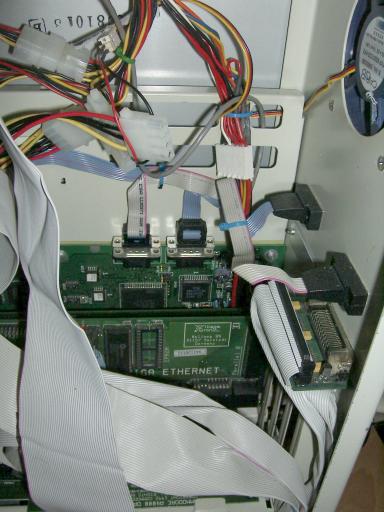

AT-Netzteil,
Verax-Lüfter von aussen, Temperatur von innen gemessen und gesteuert,
Maus- und Joystick-Anschlüsse, an Maus-Port der MrooCheck mit Adapter zu PS2 (A4Tech 2 WheelMouse)
Den Rest kennt man ja.
Die Daten:
+ Amiga 4000 Desktop / Umbau in Tower
+ Board Rev "D CR" Tochterkarte Rev2
+ Kick 3.1
+ 2+16MB 60ns OnBoard
+ MK1 68060 / 50Mhz / 128MB Ram / SCSI II Modul mit Ext.
+ HD Diskettenlaufwerk 1,6" - Mit Blende von C= PC
+ 9GB + 4GB + 3GB SCSI Platte
+ 40GB IDE Platte für Backups
+ ZIP 100 MB Laufwerk - aus Apple
+ OS3.9 mit viel Soft....

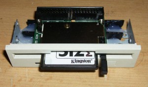

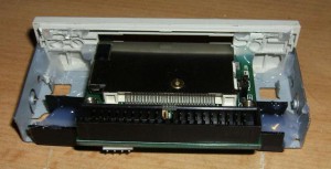

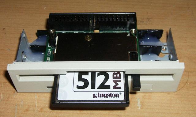

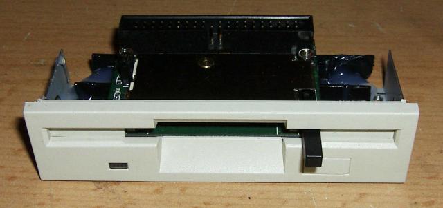

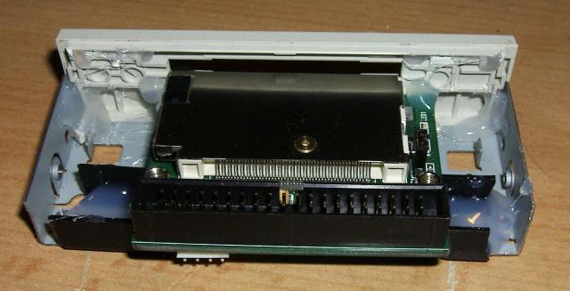

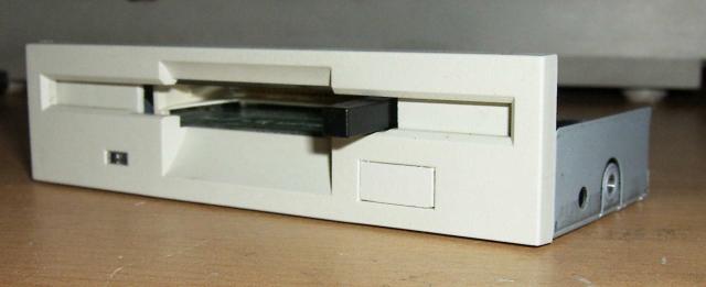

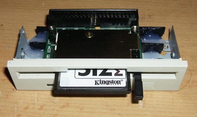

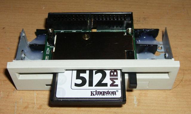

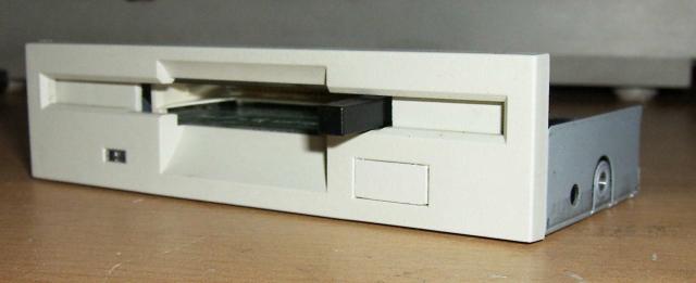

Erweitert um einen CF-Card Slot Adapter, intern am IDE angeschlossen, als Floppy getarnt:
Eingebaut:
Einzig die verschiedenen Farbtöne stören noch etwas.

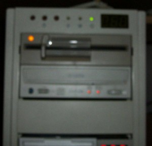

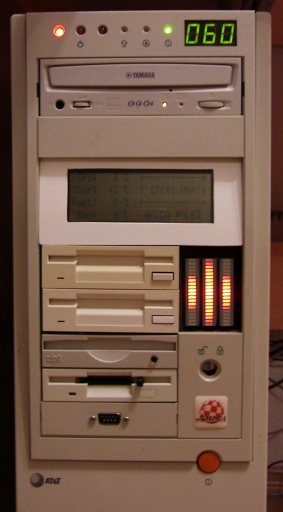

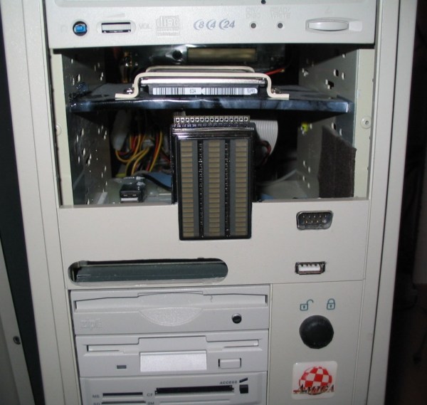

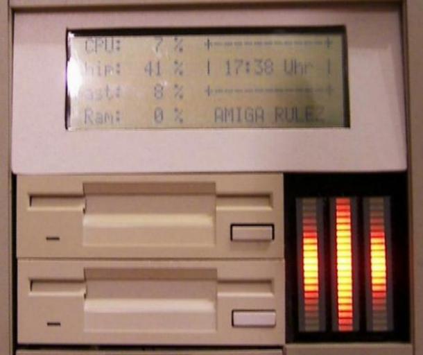

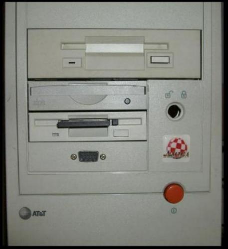

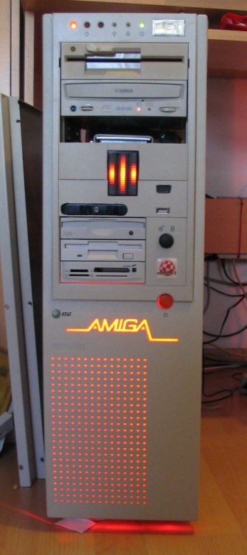

Re: Amiga 4000-D im Tower

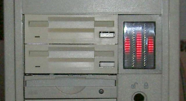

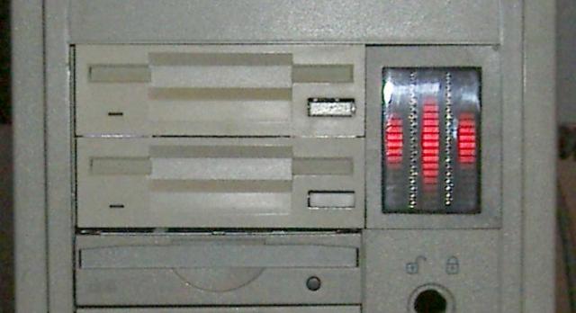

Hier das zweite Diskettenlaufwerk eingebaut.
Halter angepasst, das untere (DF1/DD) ist nur eingeklemmt.
Für das DD-Laufwerk noch aus "Caddillac plastic" nen Auswurfknopf geschnitzt - Ist die Blende von meinem Desktop wo ich ja ne 1" Blende drauf hab um das ZIP noch unter zu bekommen.
Da war ein Auswurfknopf dran der farblich ne ganz andere Welt war.

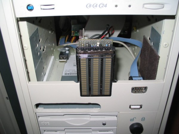

Dann hatte ich den Platz daneben leer ...

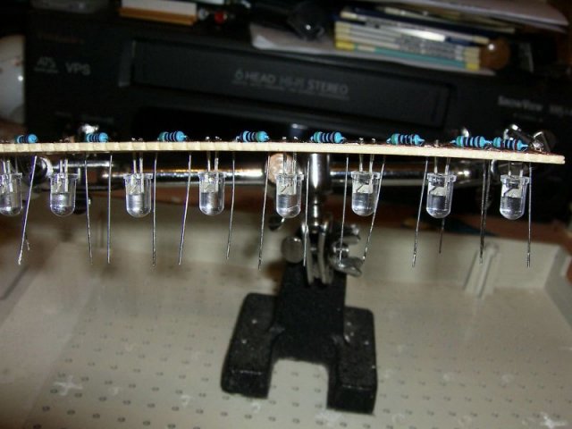

Und da fällt mir so das VU Meter ins Auge ... ich hebe das da rein, und es passt wie dafür gemacht.
Hier das Bild für Götter:
-> zum VU-Meter, siehe entspr. Seite.
Das Abdeckglas stammt von einem Anzeigendisplay einer Saeco Maschine.

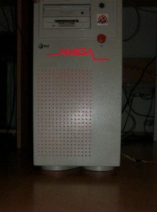

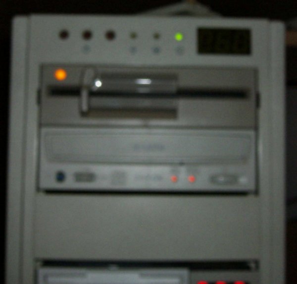

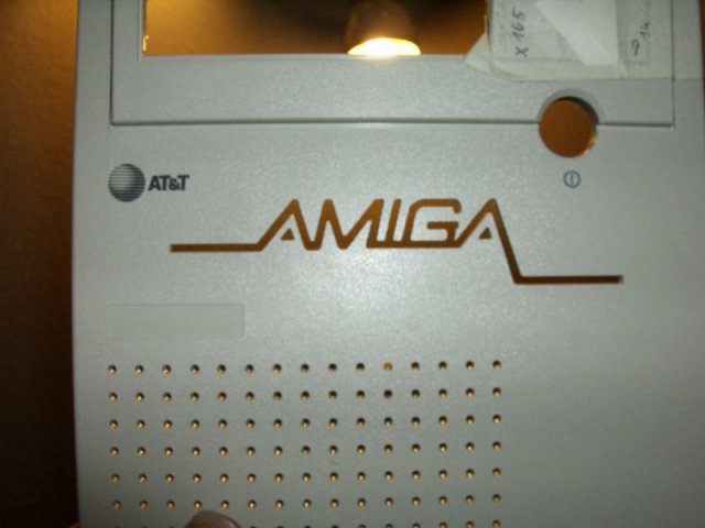

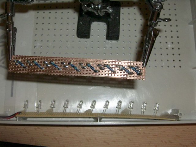

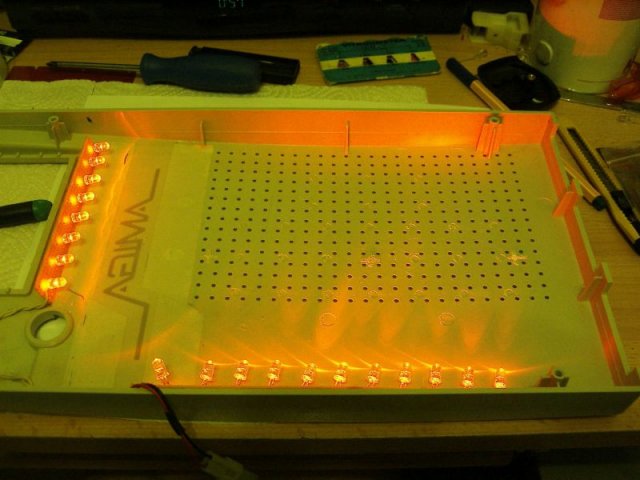

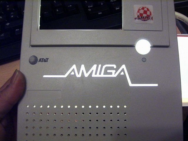

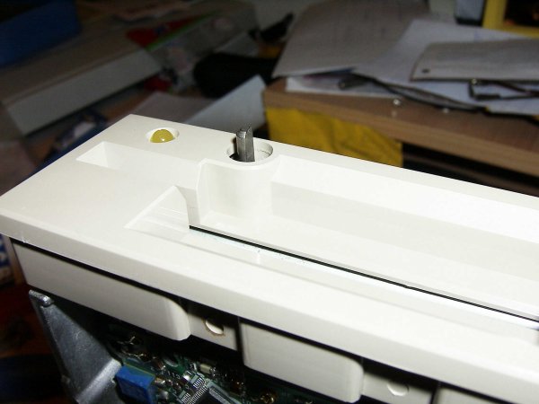

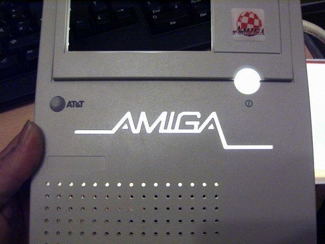

Als das Warten ein Ende hatte ...
Es kommt, was kommen muss :cool:
Hinter den ausgefrästen Schriftzug eine diffuse Folie (aus altem Monitor) und:
TADAAAA:

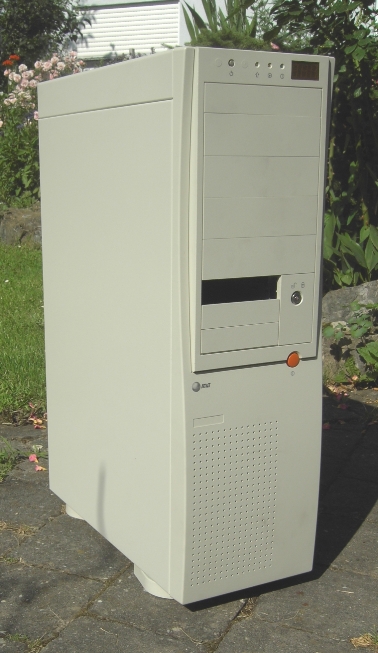

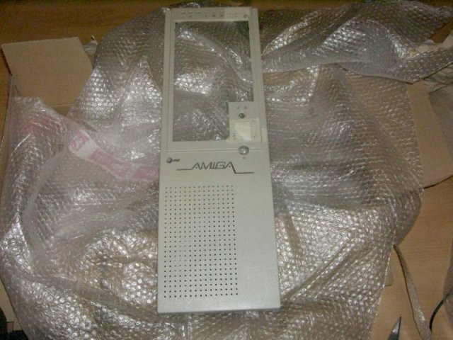

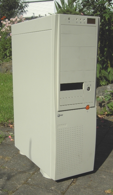

So sah der Tower übrigens original aus:
(Danke an NeoX für die Bilders!)

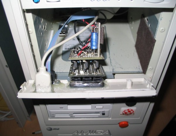

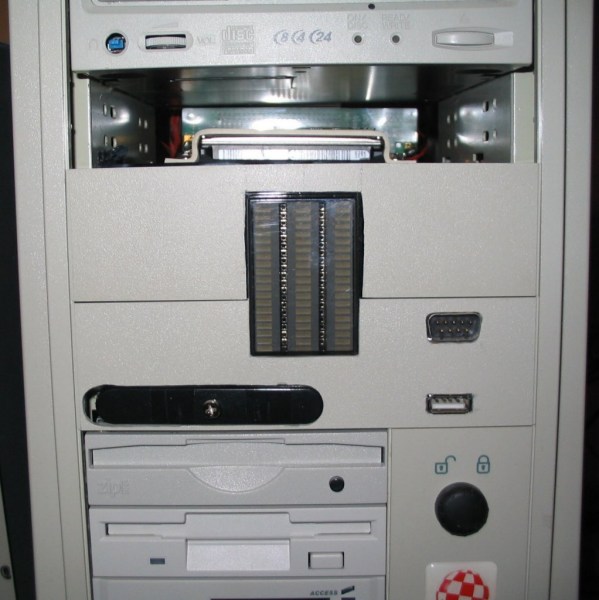

Zwei Schachtabdeckungen mussten herhalten.
USB-Anschluß,
Joystick-Anschluß,
Ausschnitt für VU Meter
und zu guter Letzt: USB Festplatten-Einschub.

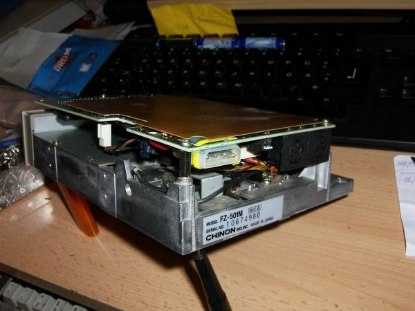

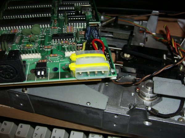

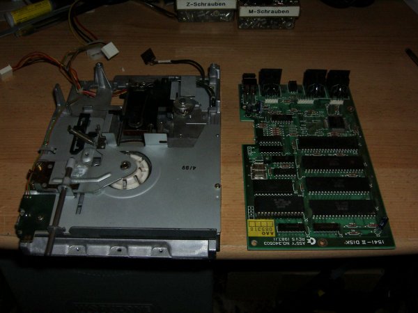

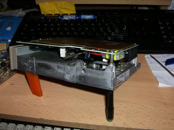

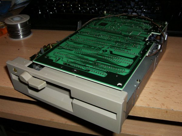

Eine 1541 in einen Amiga einbauen?
Warum nicht?! Wenn schon, dann bitteschön mit Stil!
(Frei Zitiert aus einem der besten SF Filme!) :D

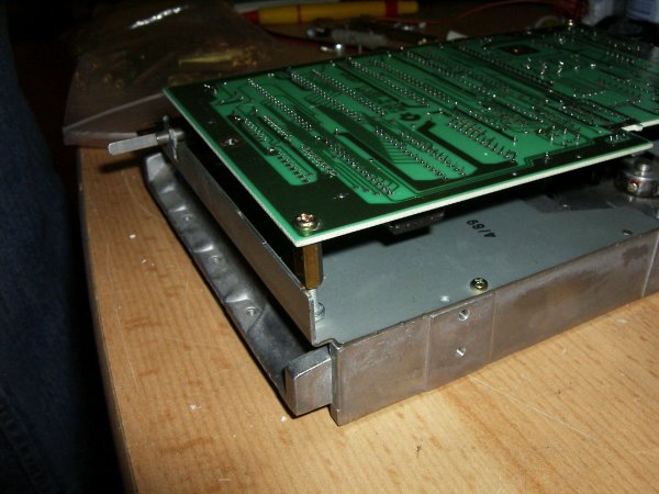

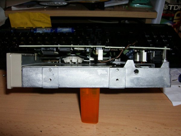

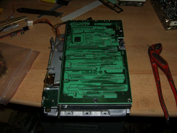

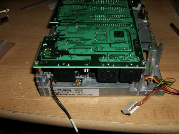

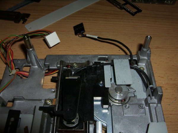

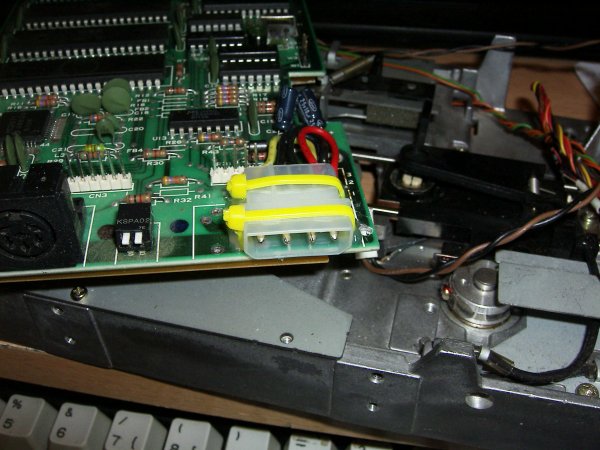

Man nehme: eine 1541 II und zerpfücke diese.
Dann wird Maß genommen, und dabei kommt folgendes heraus:

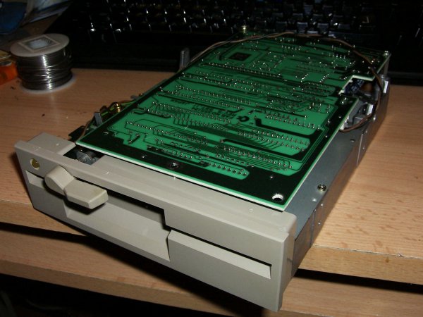

Lösung, huckepack upside-down.

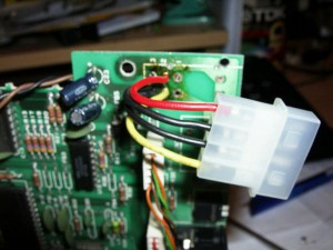

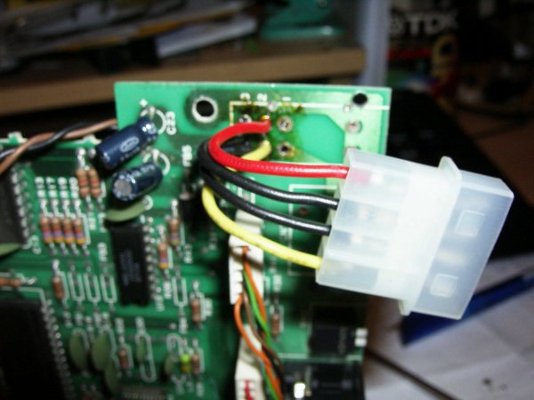

Schalter und Strombuchse auslöten, dann passt alles wunderbar. Der Schalter muss nicht gebrückt werden, da kommt später der Molex-Stecker hin.
Dazu muss das rechte hochstehende Blech (mittig) umgebogen werden und, um die Platine berührungsfrei zu halten, dazu 2 Bolzen aufgeschraubt:
Da die Kabel vom Steppermotor etwas zu kurz sind, muss man die von unten kommenden Drähte etwas umlegen. Durch das der Laufwerksfront nähere Loch durchfädeln, und es passt.
Stütze vorne (später mittig gesetzt) :

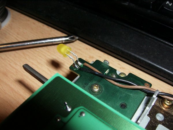

Aktivitäts-LED:
Die Leiterbahnen zur LED müssen unterbrochen werden, da die "Schreibschutz LED" eine gemeinsame Masse oder Spannung mit der Aktivitäts-LED hätte.
... und von nem "PC-Laufwerk" geklaute Blende:
... war von einem '2-Kopf-Laufwerk' - werde ich mir für eine 1571 aufheben
In die Lötaugen des Schalters gesetzt. Anschlüsse mittig, +5V ist aussen, +12V ist innen. In die 2 unbelegten Pins habe ich die 2 Massedrähte des Molex gelötet, und auf der Lötseite mit der Masse verbunden. Schaut schon sauber aus!
Isolierung der Lötseite
HOCHZEIT:
Das Laufwerk tat seinen Dienst und ging später an ein A1k-Forum-Mitglied.

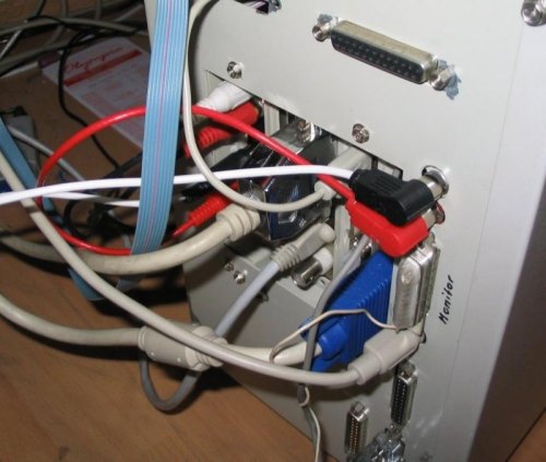

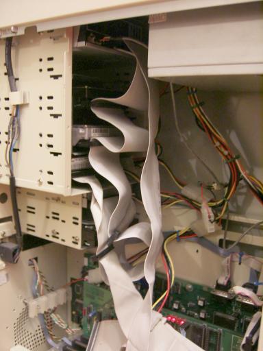

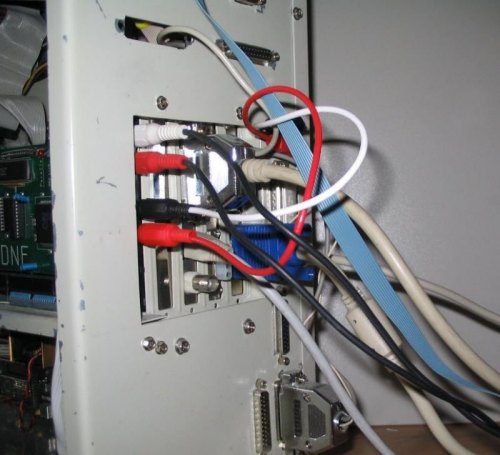

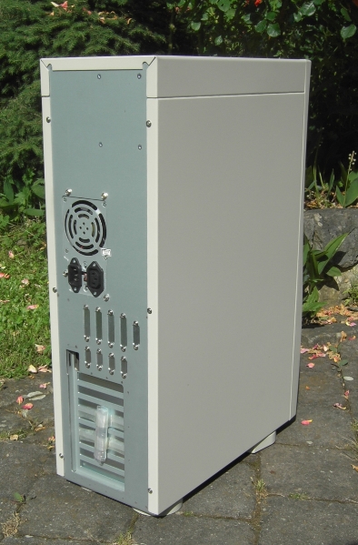

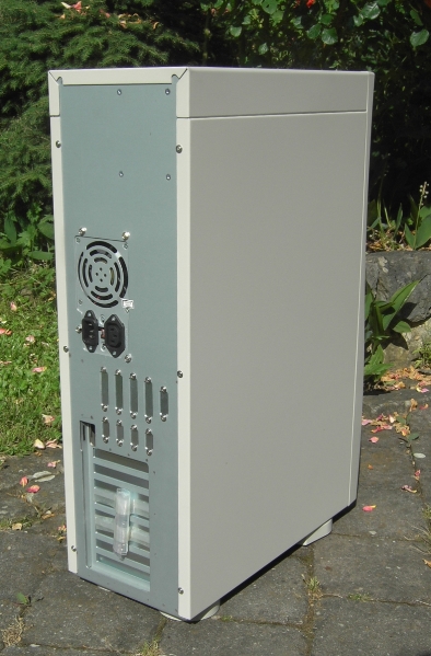

Die Rückseite, Audio-Mischer, USB Kabel für die Front, usw...
Audio vom CD-Rom ist wieder aufm Board angeschlossen, MASpro über ein Kabel nach innen geführt (Klinkenbuchse hat sich verabschiedet!) Amiga-Audio über Cinch-Kabel in die Blende, von der Blende aus weiter zu noch nem Mischer zwischen A3k und dem A4kT und dann gemischt (wieder mal) mit der DOSe, zum Verstärker Kabelitis-Mixeritis.

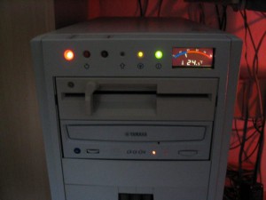

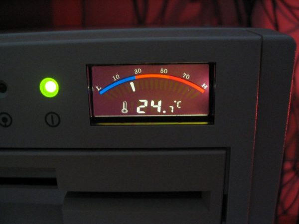

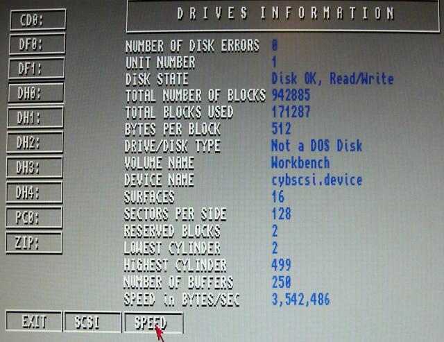

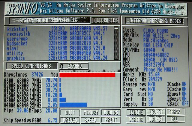

Zeigt die Temperatur der 68060 CPU an:
