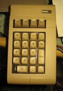

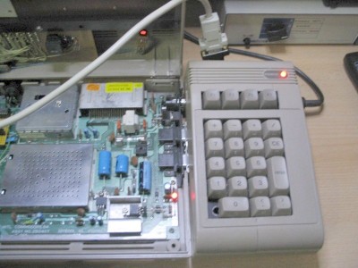

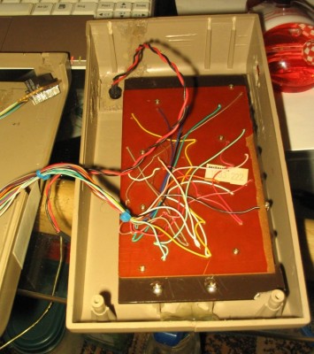

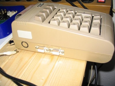

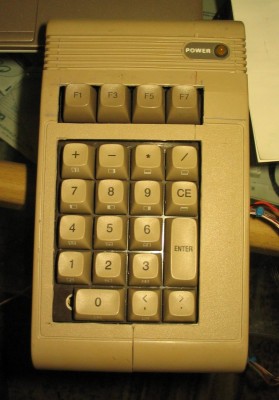

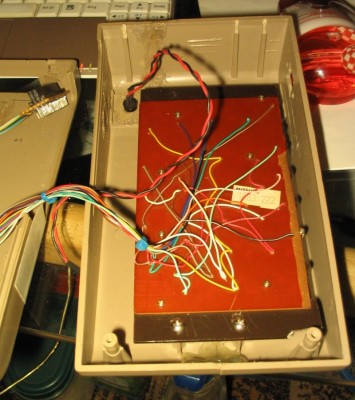

Aber die 10er wurde dann doch irgendwann einmal real, wie mir eine C= 700er Tastatur in die Finger kam. Diese wurde zersägt, die Matrix dem C64 entsprechend angepasst und in ein umgesägtes C64 Gehäuse gepresst. Kabelverbindung ein VGA Kabel.

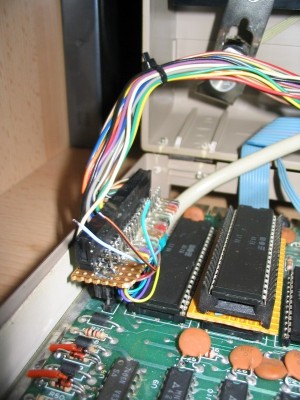

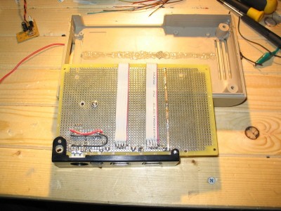

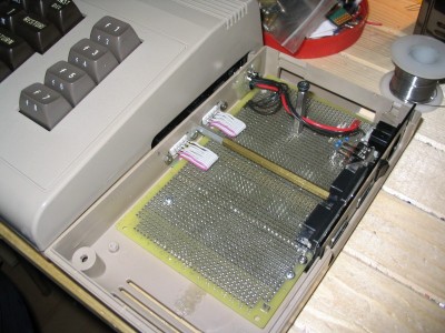

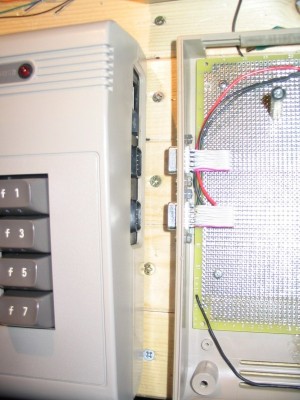

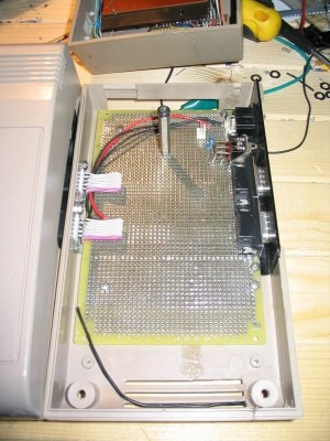

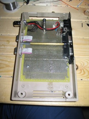

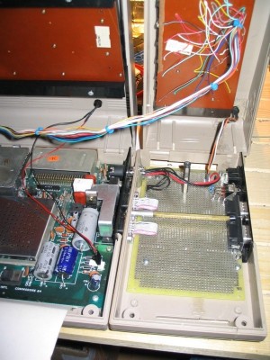

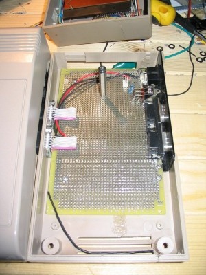

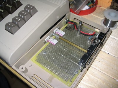

Lochrasterplatine, Buchsen rein, Slotblech dran, alles durchgeschleift ...
Der C64 "A" durfte Modell stehen:

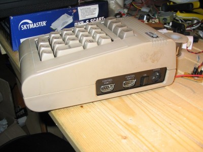

Durchgeschleifte Joystick-Anschlüsse,

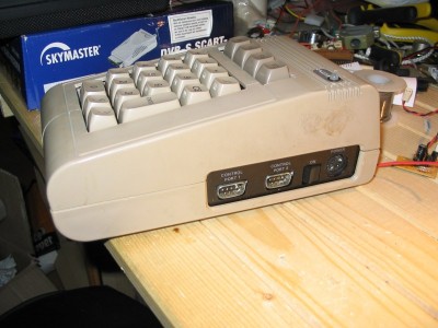

Joystickanschlüsse, Schalter, Stromversorgung

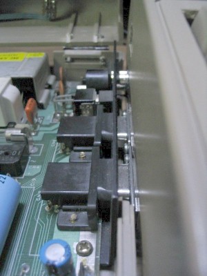

Passt!
Dummerweise sitzen die Buchsen beim späteren C64 tiefer, so musste ich die Buchsen später mit Unterlegscheiben weiter hervorstehen lassen.
Aber passt und funktioniert ONEWALLFREE! :spitze:
