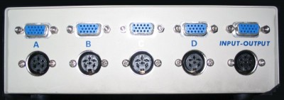

Bei meinem Aufbau musste ich eine Lösung finden, bei der ich auf jedes Laufwerk zugreifen kann, ohne daß die sich stören und/oder ich zu oft umstecken müsste.
Diese KVM Box wurde kurzer Hand dazu umgebaut:

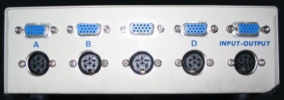

Die VGA werden nicht verwendet.
Anstelle der 5 pol. DIN Buchsen (Tastatur) sind nun die "Serial-Buchsen" drin.

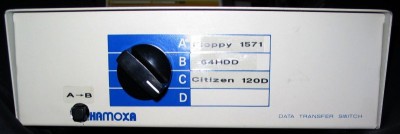

In der Front zusätzlich ein "COPY A-B Schalter". Mit diesem kann ich ein Adresse 9 Laufwerk zum jeweiligen hinzu schalten.
