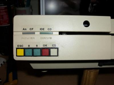

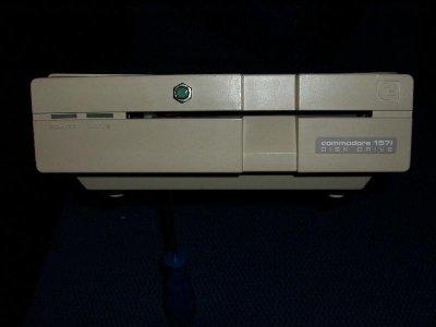

Von vorne:
ein harmloses Auftreten - es dient ein hierfür ausgenommenes 1571 Gehäuse. (Das ehem. Innenleben dient als Ersatzteilspender für meine aktive 1571) Der Taster ist der Auswurf für das DVD Laufwerk. Die Power-LED hängt direkt an der SBC und die DRIVE-LED ist (2 LED in Einer) für den IDE (Festplatte / DVD-Rom)

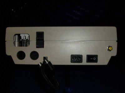

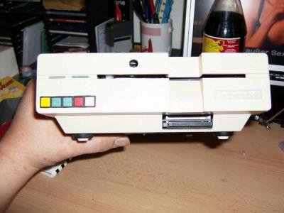

Von hinten:
von rechts nach links:
- Reset-Taster
- darunter Netzschalter
- und Netzbuchse
- Audiokabel vom DVD-Laufwerk
- 2 Serial-Buchsen (IEC)

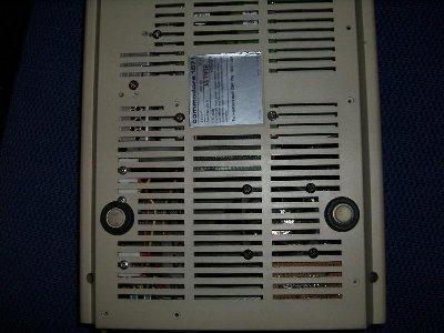

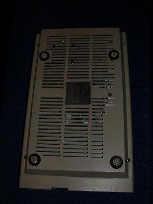

Von unten:
Es ist nicht leicht, in ein Bild einzufangen... Die Standfüße wurden zwecks der Kühlung erhöht.
Die Festplatte (2,5" 10GB) ist ganz leicht durchzusehen ...
Oben links: Axiallüfter, bläst direkt auf den Kühlkörper der 486-DX-4-100
Oben rechts: Netzteil
Mittig: Festplatte, unter DVD-Laufwerk
Hier sieht man es etwas besser...
Links oben das Netzteil,
Rechts unten 4 Schrauben vom Axiallüfter, der den CPU Kühler belüftet.

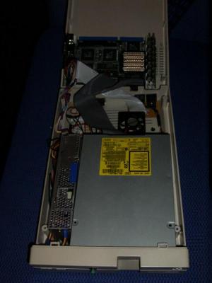

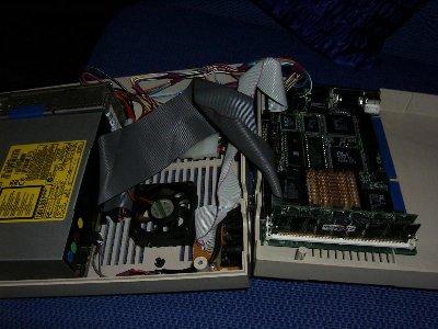

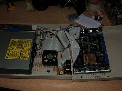

GEÖFFNET
Pioneer DVD Laufwerk (slot-in, wie bei 5,25" Disks) Netzteil aus einem Apple-Workstation

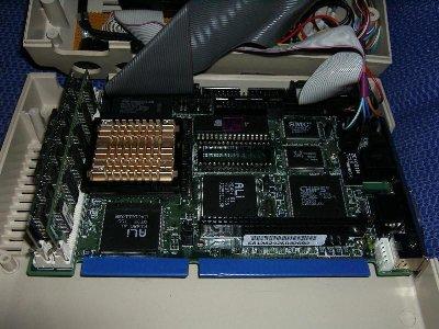

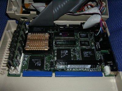

Hinten rechts die IEC- Buchsen; Unter dem DVD ist die Festplatte; Im Deckel ist der SBC mit einem 486er CPU mit Passivkühler drauf. Der Axiallüfter strahlt die Luft von unten auf den CPU.

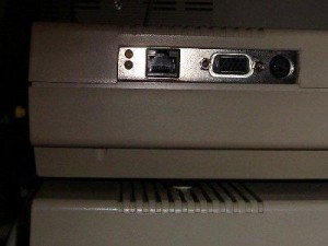

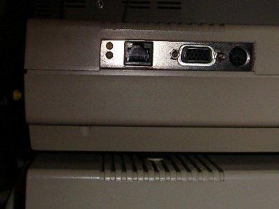

Hier seitlich hinten links das Slotblech
der SBC mit PS/2 Tastaturanschluss, VGA-Ausgang, Netzwerk...
DVD Laufwerk + Netzteil + CPU-Kühler + IEC + SBC

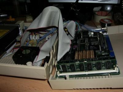

Festplatte unter dem Laufwerk:
Die SBC selbst:

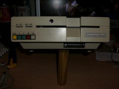

Noch ein Gimmick, Tasten an der Front. Eine 2 .bat geschrieben, für Geräteadresse 8 und 9.
Eine Tastatur ihres Steuer-IC bestohlen, die Matrix der Tastatur rausgesucht und die Tasten angebraten.
Die 64HDD bootet nun ins DOS,
Taste 8 + Enter lädt die 8.bat
Taste 9 + Enter lädt die 9.bat
die ESCape beendet die 64HDD Software, und man kann dann z.B. unter anderer Geräteadresse laden usw..

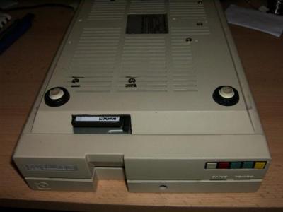

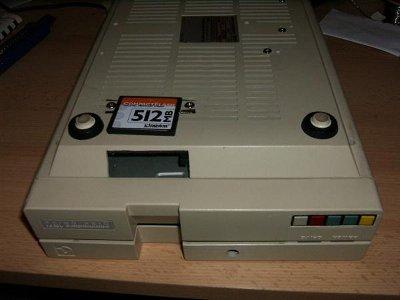

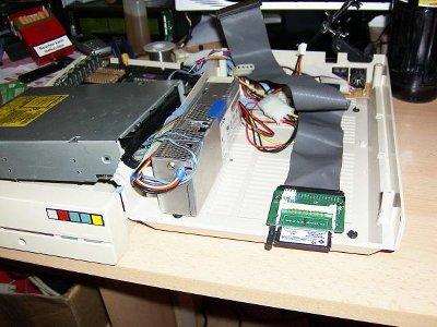

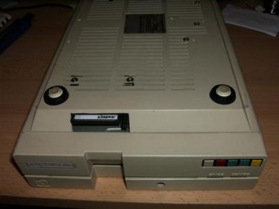

Die CF-Card vorne unterm Laufwerk ihren Ausguck, feine Sache! Was zu updaten?
Raus an den PC und Zugriff!
Der Taster für den Eject des DVD-Roms, habe ich dabei auch gleich mit eingereiht.

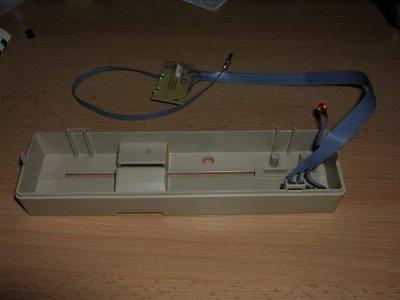

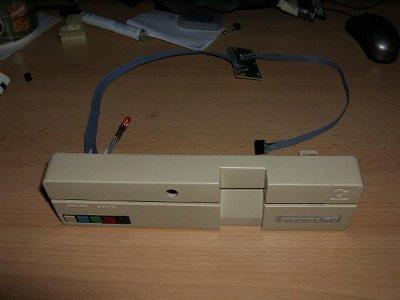

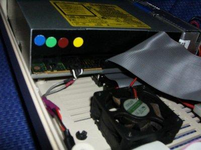

Tastatur-Chip umgebaut:
Scroll-Lock LED (64HDD aktiv) noch Testweise eine einzelnen LED (wollte ich ursprünglich ins Loch vom Knebelverschluß machen)
Lange überlegt, einfach und praktisch...
Vorne einen Ausschnitt unter dem DVD-Laufwerk:
Unter dem IDE-Kabel, hinter dem Axiallüfter, liegt der Tastatur-Chip
und mein guter alter 'DYMO1000' tat seinen Dienst :)
ESC
8
9
OK
CD
= Beenden
= Adresse 8
= Adresse 9
= Enter
= Auswurf, DVD-Lfw.
