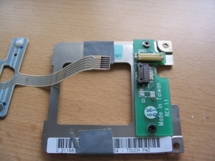

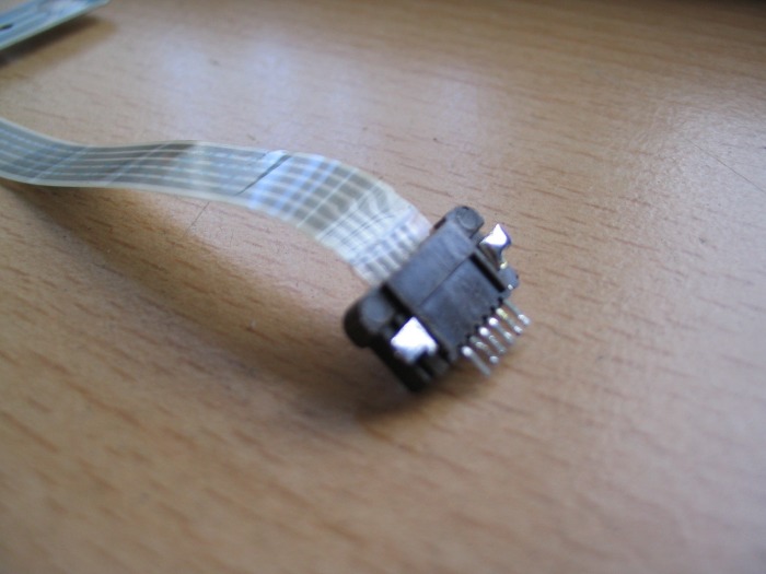

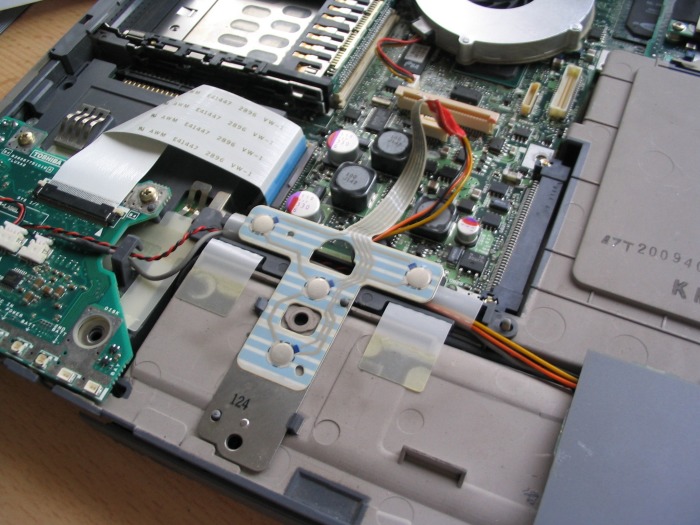

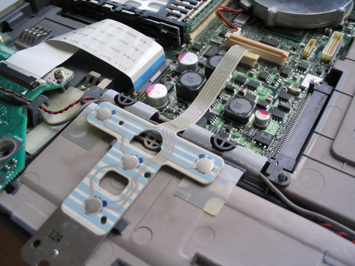

Nachdem der Laptop komplett geöffnet ist, zieht man

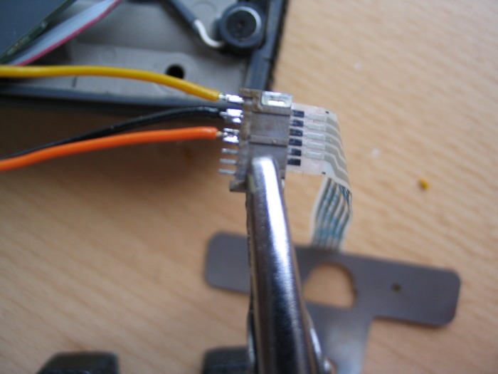

das Flachbandkabel ab, lötet man eine Buchse bspw.
von einem solchen Rahmen oder direkt am Touchpad,
der Halter ist später eh überflüssig.

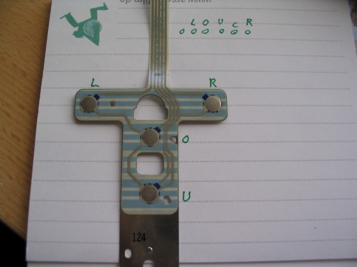

Belegung der Tasten am Kabel:

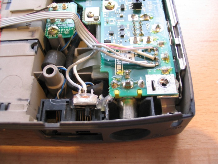

In meinem Fall habe ich mich dafür entschieden die PS2 Buchse,
an der ich die nötigen Signale abgreife, weiterhin für Mäuse oder
Tastaturen freizuhalten. So musste ein Schalter her ... Geschaltet
wird das DATA Signal (5V abschalten bringt nichts, da die DATA
und CLK die Leitungen sonst blockiert)

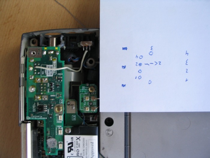

1 = +5V (TP Pin 1)
2 = Data (TP Pin 2)
3 = Clock (TP Pin 3)
4 = GND (TP Pin 6)

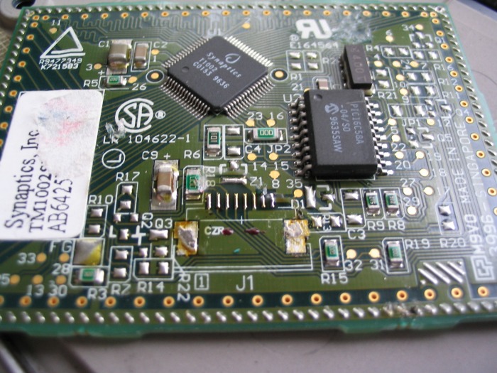

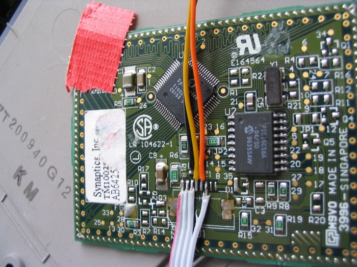

Das Touchpad mit bereits entfernter Anschlussbuchse.
Pin 1 - 8 von links nach rechts.
Pin 1 = 5V
Pin 2 = Data
Pin 3 = Clock
Pin 4 = Rechte Taste
Pin 5 = Linke Taste
Pin 6 = GND
Pin 7 + 8 = n.c.

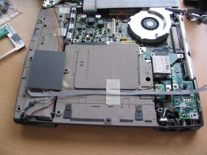

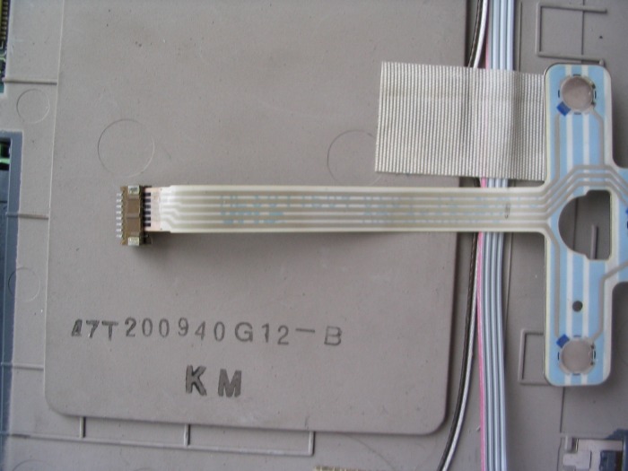

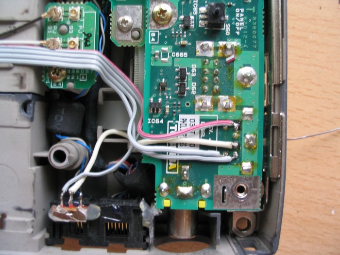

Flachbandkabel und die 3 Leitungen für die Tasten angelötet.
... verlegt ...
Hier die Buchse vom Touchpad angesetzt...
Das Bild hat noch einen Fehler! Schwarze (GND) muss nur an den 3. Pin, die Pin 1+2 beide an den gelben!!!
Damit ist die linke und obere Taste und rechte mit der unteren Taste zusammen.
Alle Leitungen am PS2 angelötet, die DATA Leitung über den Schalter.
Position des Schalters ist über der Netzwerkbuchse besser, da die
Rahmenbefestigung sonst auf den Schalter drückt! Später geändert.
Man muss am Magnesiumrahmen im Oberteil dennoch etwas wegschleifen.
Andere Einbauorte sind möglich. Wer bspw. eine andere WLAN-Karte
eingebaut hat kann das Data-Signal über diesen nun überflüssigen
Schalter legen. Kann jedoch nicht sagen, ob das Data-Signal auf dem
Weg Störungen einsammelt!!!

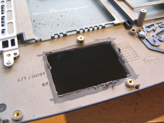

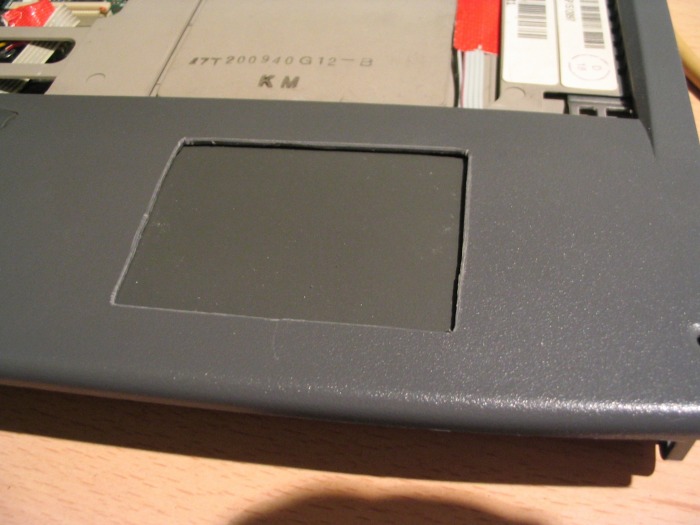

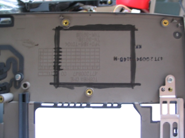

Für das Touchpad muss natürlich noch ein Loch herausgeschnitten werden.
Am einfachsten ist es, das Touchpad zu fixieren, dann einen Haftnotizzettel
auf die Größe des Pads zurechtschneiden, mit der Klebeseite nach oben auf
das Pad legen, Oberteil draufsetzen, der Zettel klebt nun am Deckel und
man kann die Umrisse anzeichnen. Dann einen Rand etwa 3mm kleiner
zeichnen und das Feld herausschneiden. Dremel oder Cuttermesser...
fertig.
