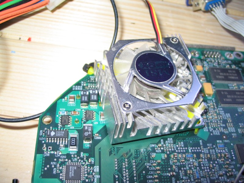

Als Erstes die CPU mit einem Kühler versehen:

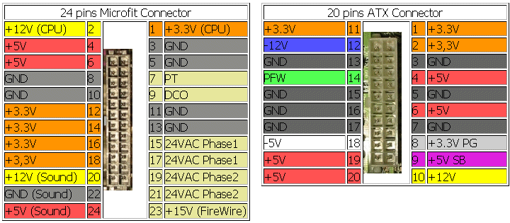

Dann die Stromversorgung:

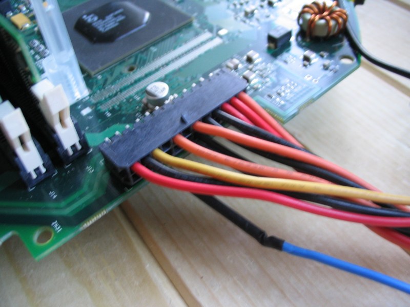

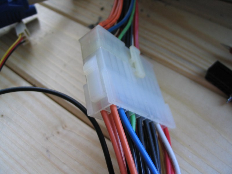

ich hatte noch eine ATX Verlängerung, hier den Stecker für's ATX Board abgeschnitten und (auch provisorisch) die abgeschnittenen Kabels einfach in die mini-ATX Steckbuchse gedrückt. Funktioniert hervorragend, allerdings darf man nicht an den Drähten hängen bleiben sonst ab ... auch dürften die Übergangswiderstände mit der Zeit Schäden verursachen.
Die Belegung:
Die ATX Pins 9,8,18 bleiben unbenutzt.

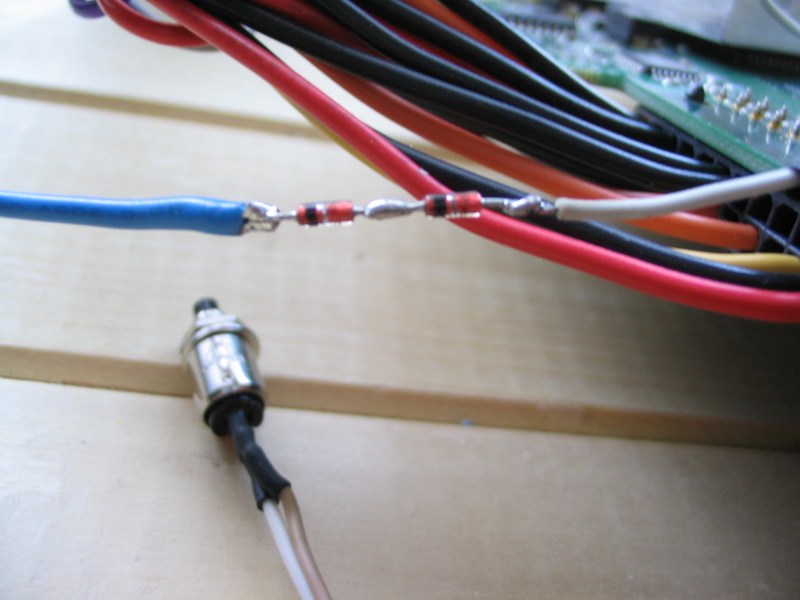

Der -12V (blau) muss über 2 "Universal-Dioden" (oder einen -10V Spannungsregler 7910) auf den internen VGA Port an Pin 8!
(jede Diode nimmt etwa 1/2 Volt weg. Durch die Last sinkt die Spannung bei mir auf 10.28V im Betrieb. Empfehle hier erst mit 3 Dioden anzufangen!
Die Kathode der Dioden zeigen zum blauen Draht! UND NICHT DIE ISOLIERUNG VERGESSEN!!! (Schrumpfschlauch...)
ATX Pin 14 wird über einen Schalter gegen GND (schwarz) gelegt oder gebrückt (Schalter am Netzteil nutzen?)
Um den iMac zu Booten muss am J22 noch ein Taster, dazu aber weiter unten!
Die Pins am "mini-ATX" am iMac # 7,9,15,17,19,21 bleiben auch unbenutzt!
Über Pin 23 mit 15 Volt für den Firewire bin ich noch nicht im Klaren.
(auch so ein Puzzleteil, das nirgendwo beschrieben wurde. Theoretisch müsste es auch mit 12V gehen!)

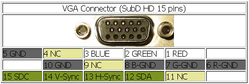

VGA:
Man kann den externen VGA Anschluss verwenden, oder den internen zusätzlich mit raus legen.
Benötigt wird nur die -10V Versorgung (die ursprünglich vom Monitorteil kam)
... hier die Belegung:
Code: Alles auswählen
VGA           iMac
 1   Rot       17
 2   Grün      15
 3   Blau      13
 4         -
 5   GND        3
 6   GND Rot   18
 7   GND Grün  16
 8   GND Blau  14
 9         -
10   GND        3
11
12   S Data     1
13   H-Sync     9
14   V-Sync    11
15   S Clock    2

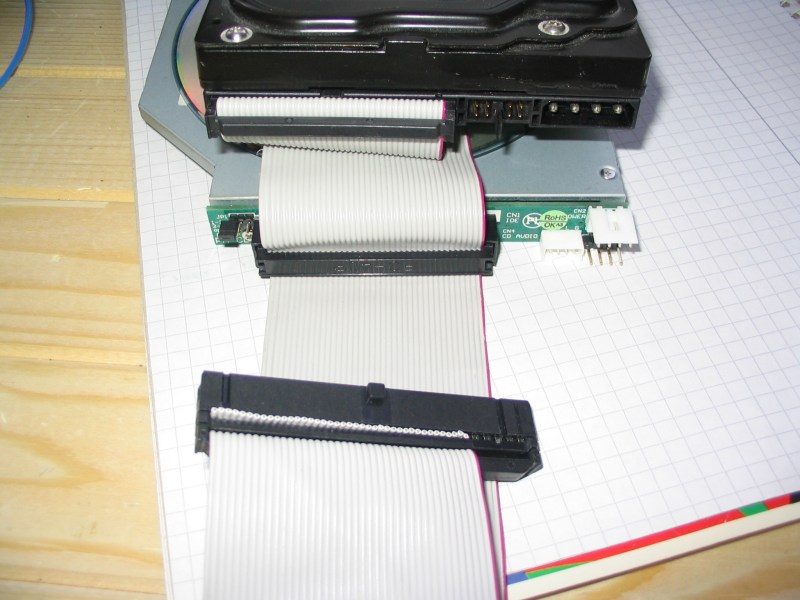

Fehlt noch die Festplatte und ein CD-Rom!

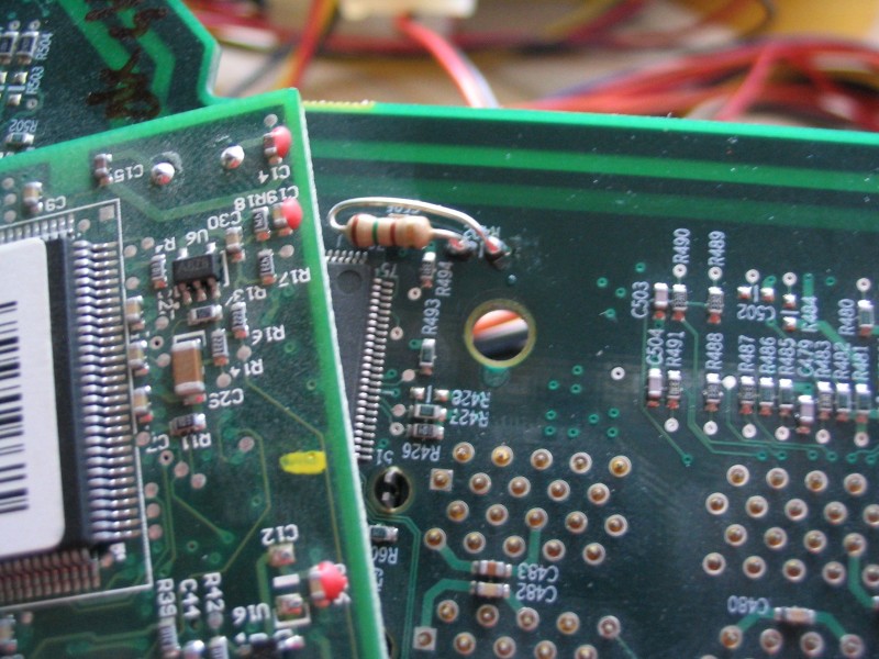

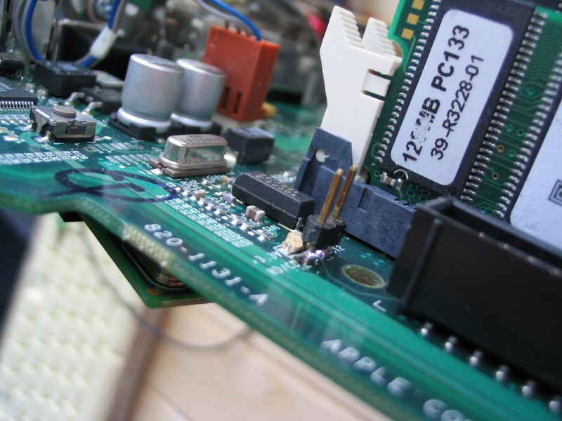

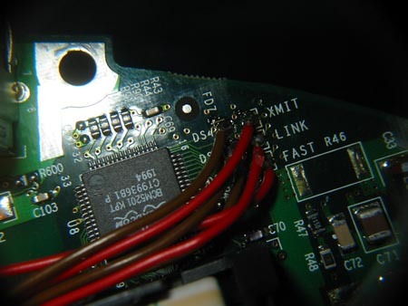

Für die IDE LED muss man einen 120 - 150 Ohm Widerstand auf R492 einlöten und 2 Stifte (wenn man es steckbar haben will...) neben der "3.3V LED"
Die LEDs für die Netzwerk-Aktivität (R288, R287 and R284) halte ich für überflüssig.

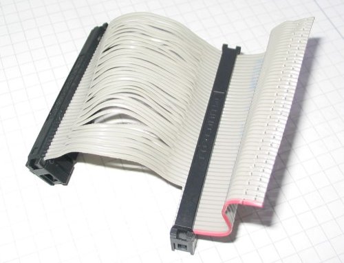

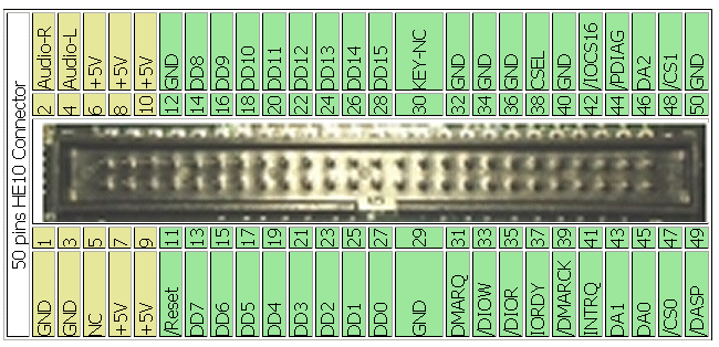

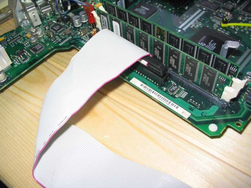

So sah das original IDE-Kabel mal aus:
(der 50pin Stecker wurde bereits für den Amiga recyceld)
SCSI? Nope!
Es ist zwar ein 50 Pin Anschluss, aber links IDE und rechter Teil 5Volt und Audio für das CD-Rom.
Fast wie beim Clockport, wo jeder meint er müsse sein eigenes Süppchen kochen, und keinen Standard akzeptiert...
Pin 44 des IDE liegt auf Pin 50 des "SCSI Steckers"
Ich werde die Spannung führenden Pins noch rausknipsen, JUST IN CASE OF GEISTIGER OHM-NACHTUNG

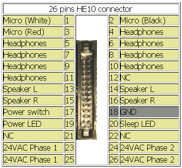

Der J22 ...
Hier werden die internen Lautsprecher, Mikrofon, Power-LED und Power-Taster angeschlossen.
Power-Taster: Pin 17 + 18
Power-LED: Pin 19 + 18
Der Rest ist der Tabelle zu entnehmen
Die Pins 23,24,25,26 interessieren uns vorerst auch hier nicht (24V~)
