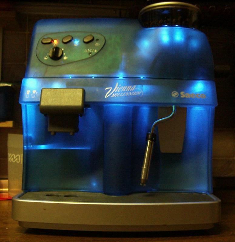

Die SAECO macht "blau" ...
oder neudeutsch: PIMP MY SAECO !!!

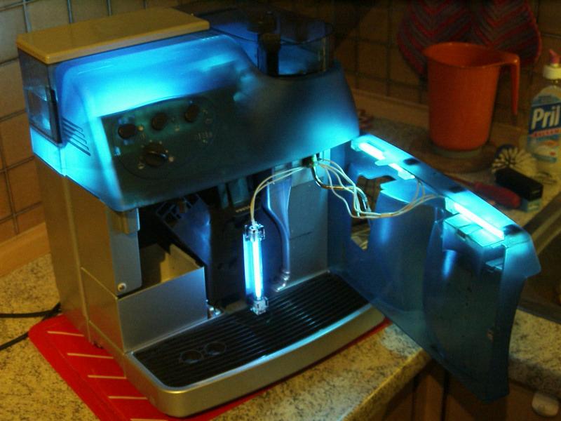

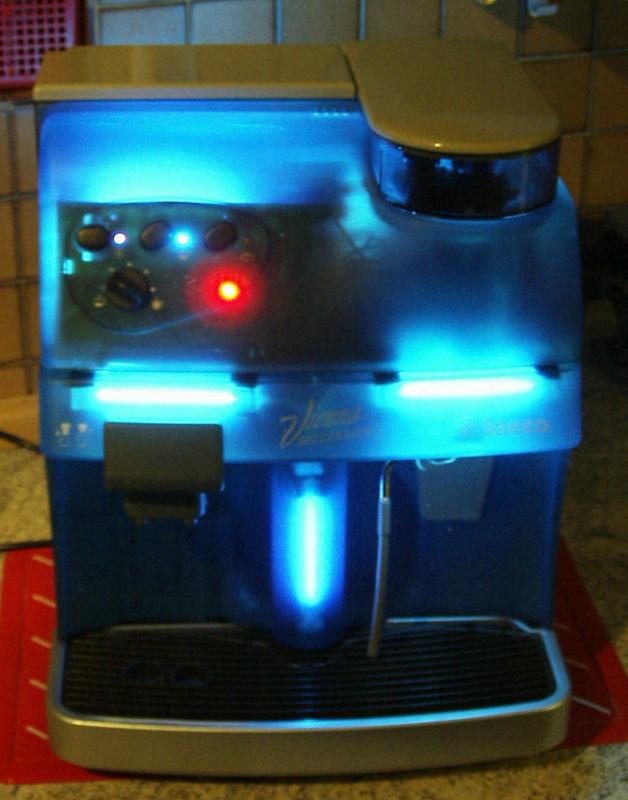

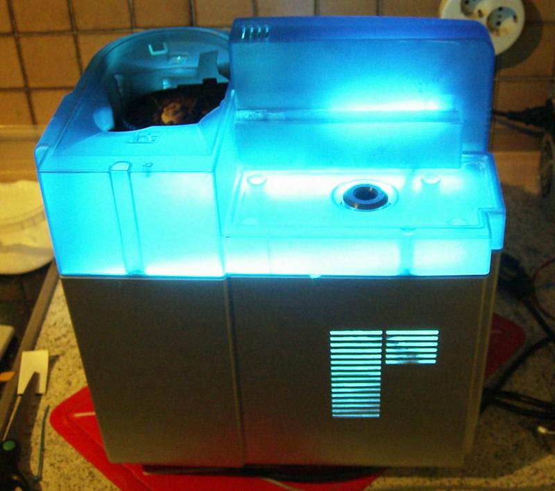

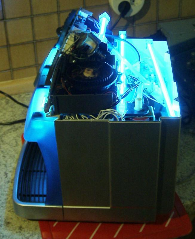

Diese SAECO gehört innerlich zu einer der ersten SAECO Kaffeevollautomaten der "Vienna-Serie".
Leider gibt es von SAECO° keine großartige Auswahl an transparenten Modelle.

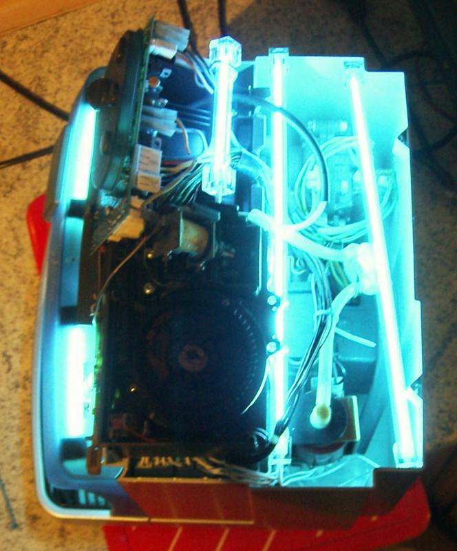

Meine Maschine war ursprünglich in einem hellen "Marmor-Look" Gehäuse (siehe weiter unten PIMP#3). Ein Bekannter hat mir das Gehäuse besorgt, und ich konnte einfach nicht widerstehen aus dem PC-Moddingbereich die Röhren einzupflanzen...
Die "Inverter" (Ansteuerung für die Röhren) werden von einem externen Netzteil mit 12Volt versorgt.
Leider "streuen" die Röhren zu stark, so dass ich die Platine schon abschirmen musste.
Die SAECO wurde von http://www.coffeemakers.de entdeckt und dort vorgestellt.
Aus diesem Anlaß habe ich die Maschine neu Fotografiert.

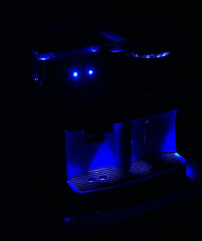

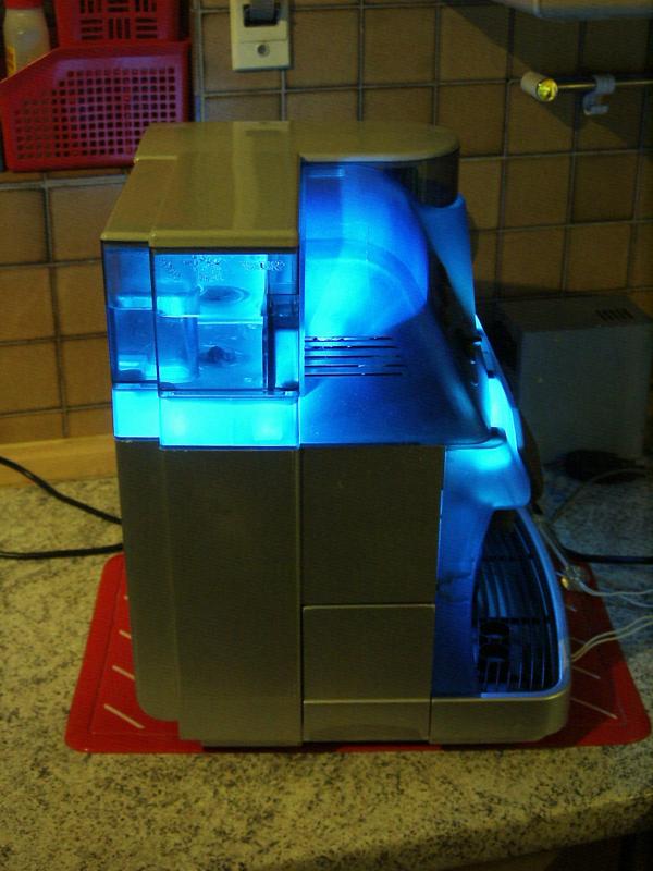

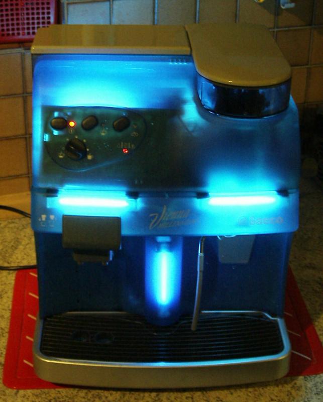

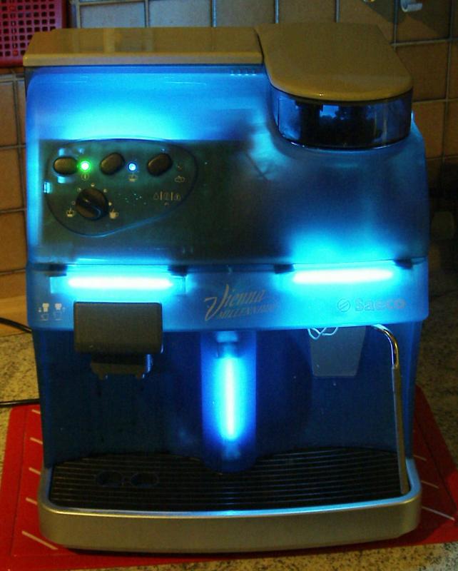

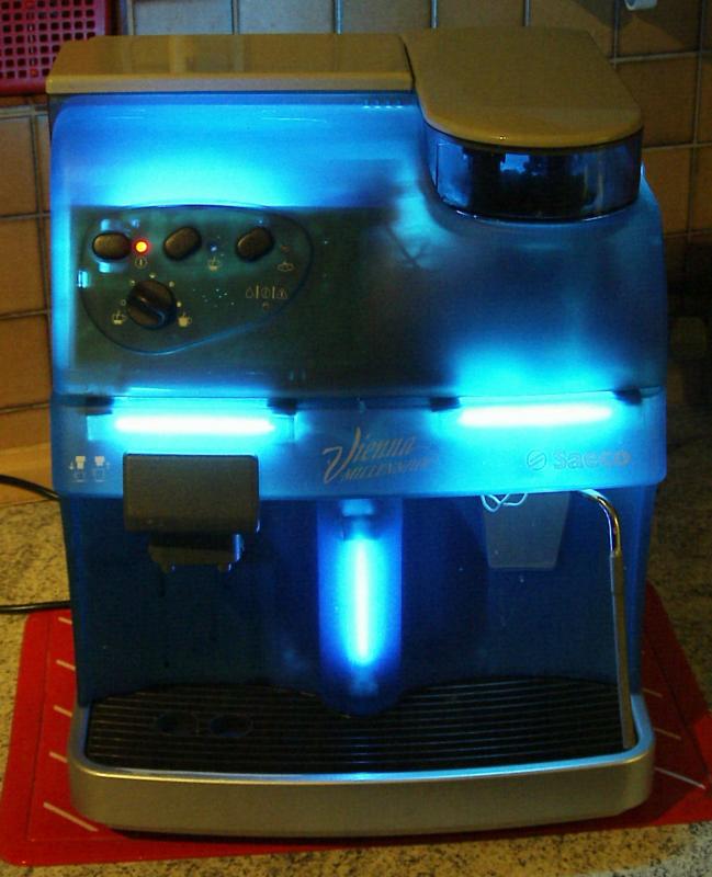

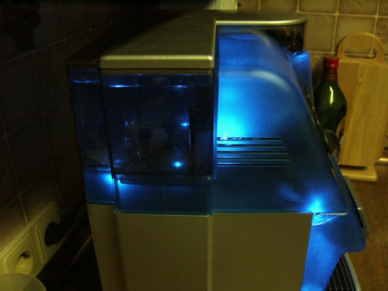

PIMP MY SAECO #1b:
Meine SAECO wurde von http://www.coffeemakers.de entdeckt und dort vorgestellt. Aus diesem Anlass habe ich die Maschine neu Fotografiert.
[Nachfolgend die aktuellen Bilder:
Die Saeco von innen:

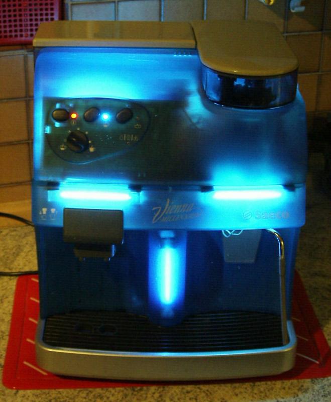

Seitenansicht geschlossen:

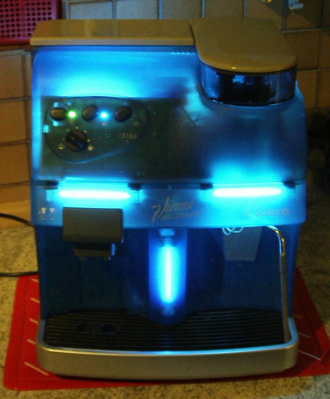

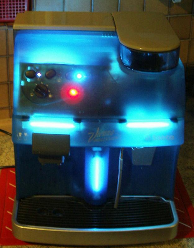

"Rainbow" LED im Betrieb:
Störungs-LED etwas heller ;-)

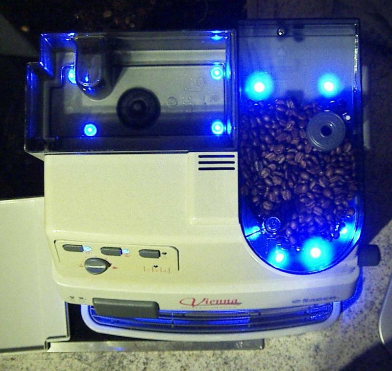

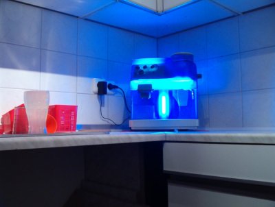

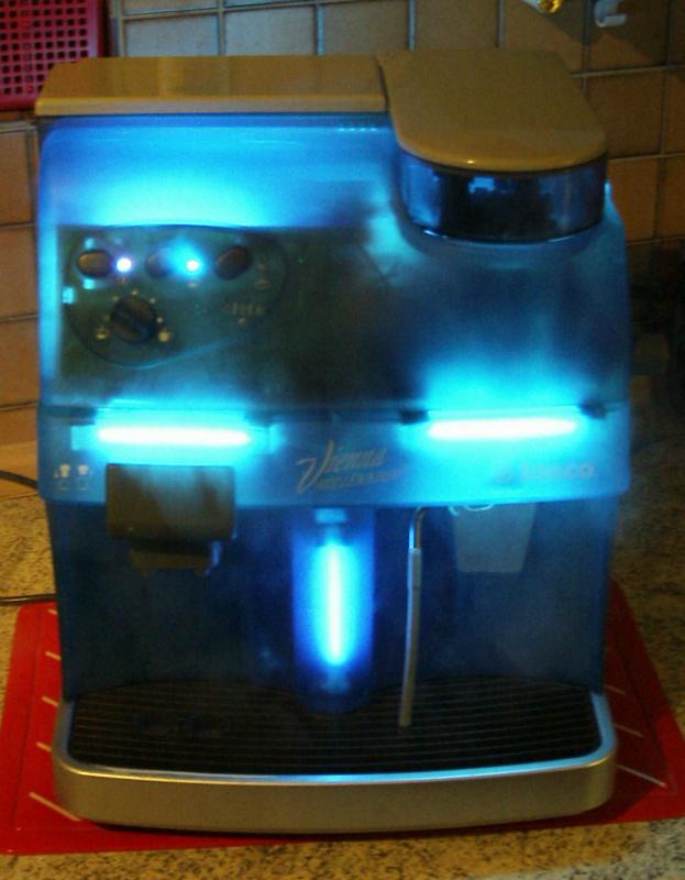

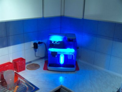

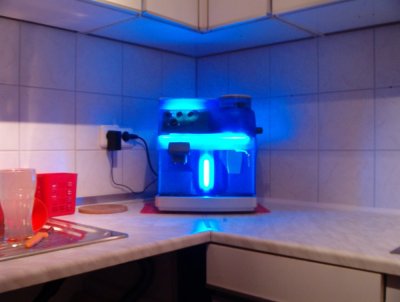

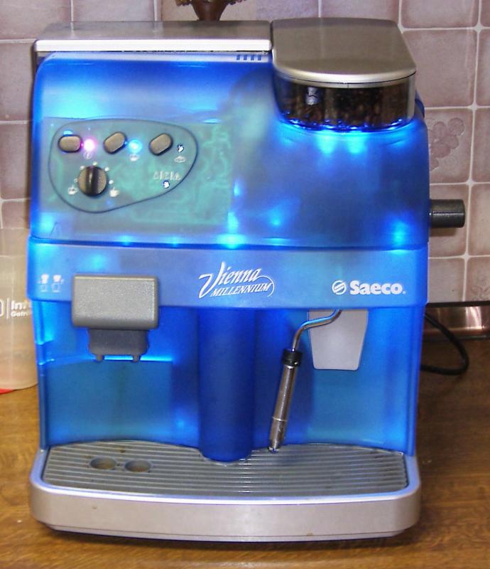

PIMP MY SAECO #2:
Hatte mein altes Gehäuse wieder ausgegraben... Diesmal kommen nur blaue LEDs zur Anwendung :D
Ich habe hier nun LEDs mit 5000mcd und 470 OHM Widerstände verwendet. Ein kleines (elektronisches, " getaktetes") 12 Volt Netzteil unterhalb des Mahlwerksmotors untergebracht.
Das Netzteil wird mit dem Netzschalter der SAECO aktiviert und mit einem Schalter, hinten rechts angebracht, die LEDs auch ausschaltbar.

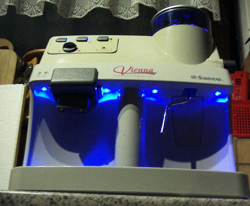

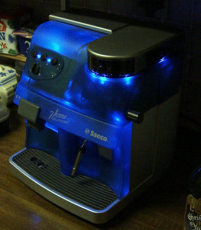

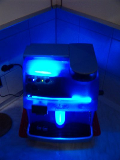

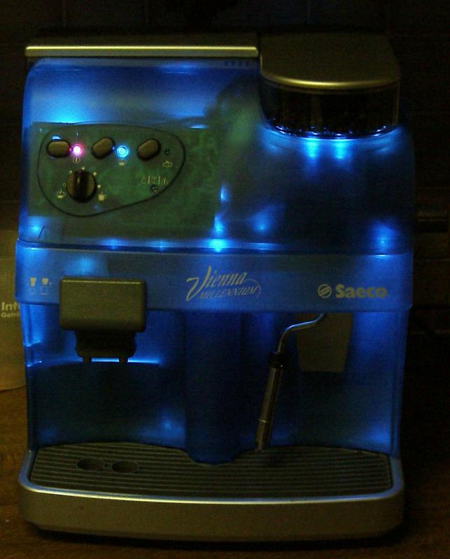

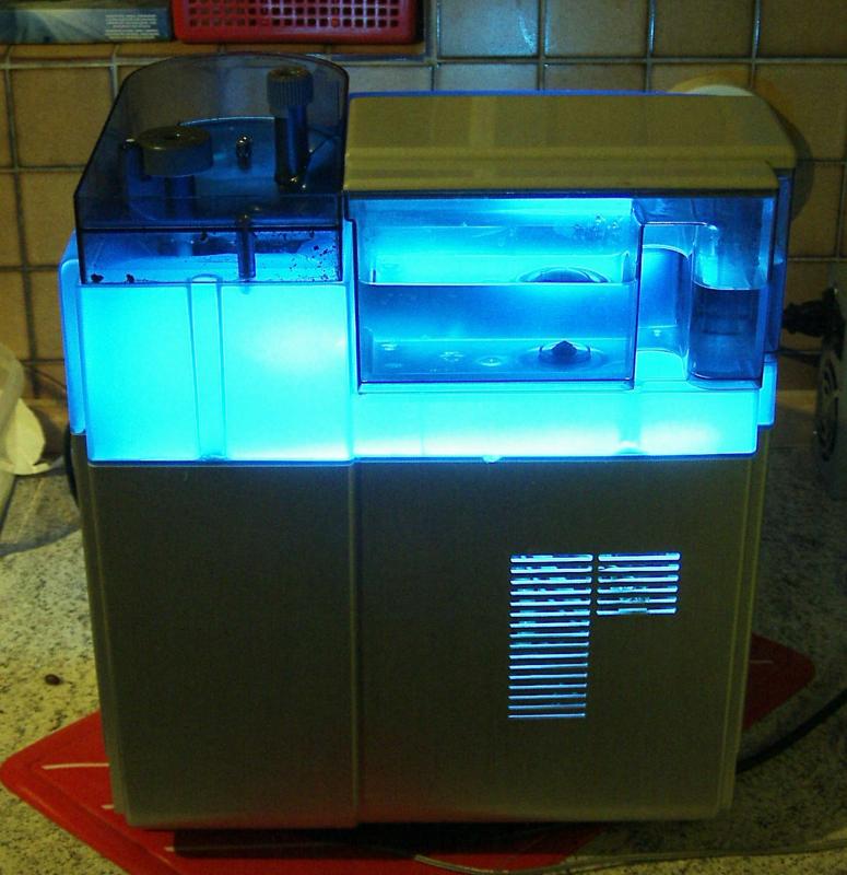

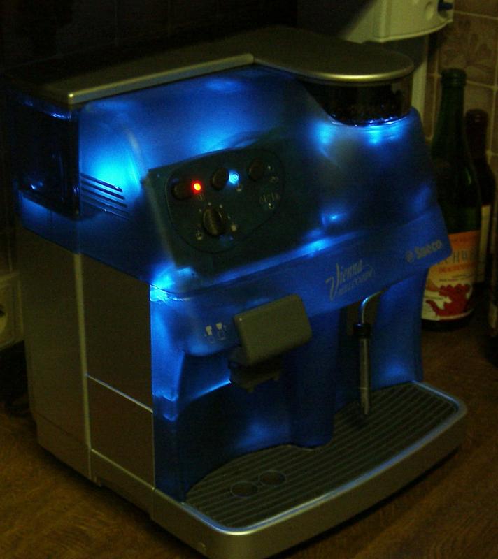

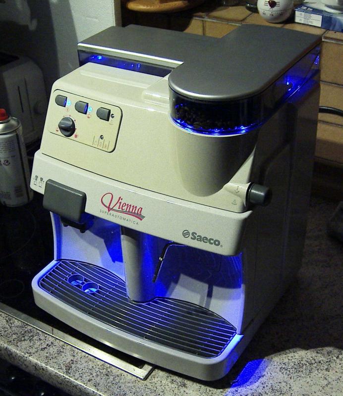

PIMP MY SAECO #3:
Und wieder musste eine SAECO im blau-transparenten Kleid daran glauben. :strange2:
Dieses Mal wieder nur mit LEDs.
Hier habe ich die LEDs ähnlich wie bei Mod #2 eingebaut.
Ein kleines Hindernis war es, die LEDs im Gehäuse relativ gleichmäßig ausleuchtend unterzubringen.
Aber das Ergebnis ist akzeptabel ;)

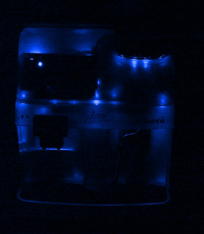

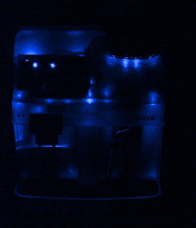

AT NIGHT ..... Tangooooo ....

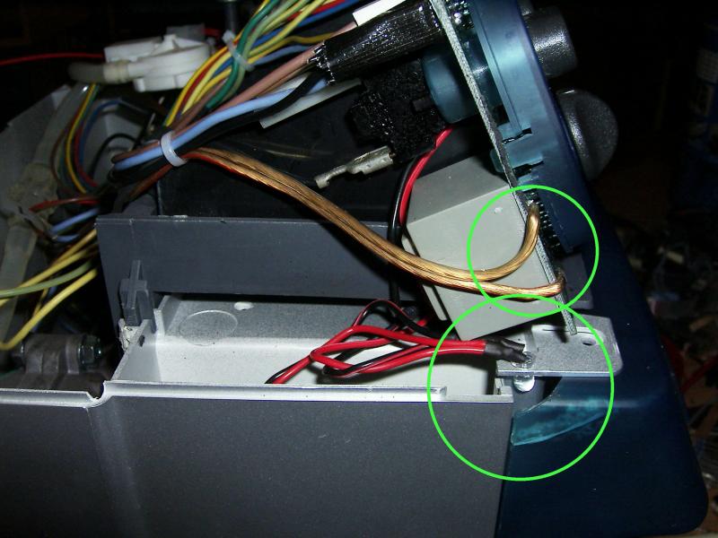

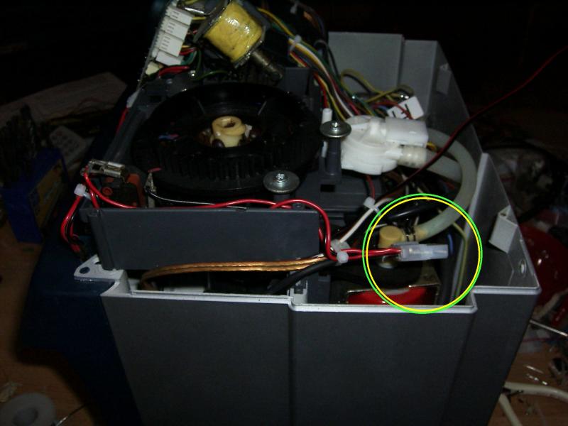

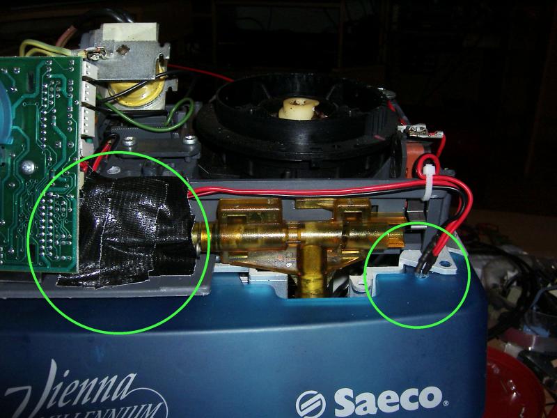

oben: Stromabgriff direkt am Trafo, primärseitig für LED-Netzteil
unten: linke LED über der Tür
LEDs für Türbausleuchtung
Molex-stecker (vom PC) LED-Netzteil, sekundärseitig
Hier links, noch abgedeckt durch Klebeband,
LEDs der Türausleuchtung wie auch rechts

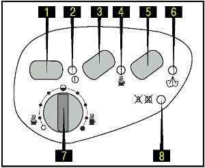

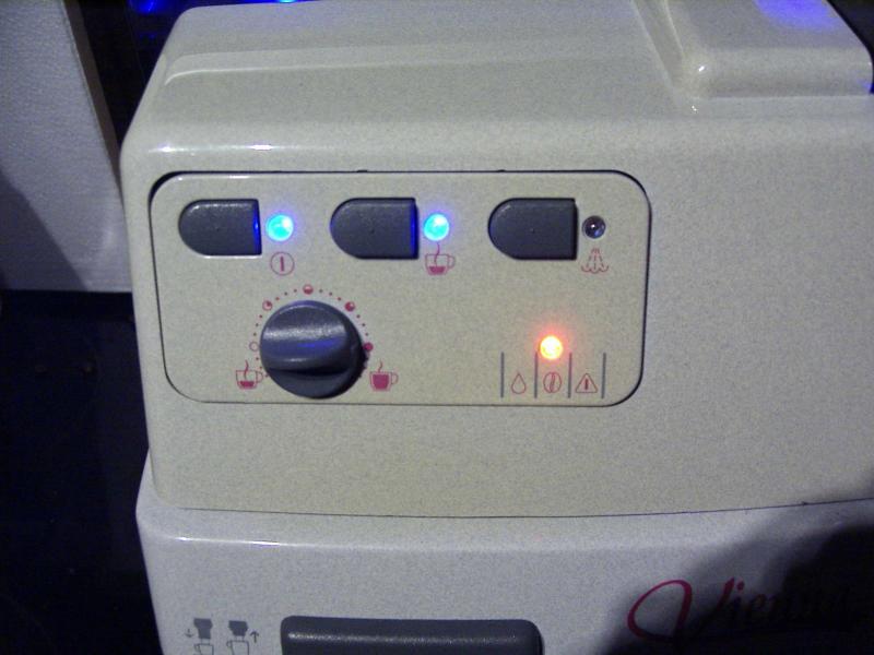

1 - Netzschalter
2 - Betriebsbereit / AN
3 - Bedientaste für Kaffeezubereitung
4 - Betriebszustandsleuchte für:
- Bereit (dauerleuchtend)
- Blinkt (nach dem Einschalten)
Wasser wird (noch) erhitzt
- Blinkt 1x = 1 Tasse Kaffee wird zubereitet
- Blinkt 2x = 2 Tassen Kaffee werden zubereitet
5 - Bedientaste für Heißdampf
6 - Leuchtet, wenn Heißdampf bereit;
- oder blinkt bei Heißdampferhitzung
7 - Regler für die Kaffeemenge
(Tassengröße / Einfüllmenge)
8 - Störungsleuchte
- Brühgruppe nicht (richtig) eingesetzt
- Auffangbehälter oder Tropfschale fehlt
- Kaffee oder Wasser leer
(aber erst wenn es schon zu spät ist!)

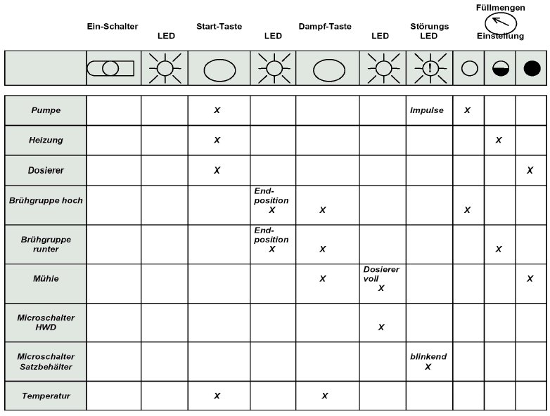

Um die Funktion einer SAECO zu prüfen, hat sich der Hersteller etwas nettes einfallen lassen.
Man kann in Abhängigkeit des Reglers 7 mit den Tasten 3 und 5 alle Funktionen der Maschine testen.
Code: Alles auswählen
Bedienung Drehregl.
  Taste   Stellung 7         Funktion          Rückmeldung
 3 + 5   links        Pumpe wird aktiviert     Turbine = Blinken der  8
 3 + 5   mitte        Boilerheizung            (Strommesser in Leitung prüfen)
 3 + 5   rechts       Klappe Kaffeepulver      Akustisch wahrnehmbar
 3 + 5   links        Brühgruppe hoch          Endschalter-Test  4
 3 + 5   mitte        Brühgruppe runter        Endschalter-Test  4
 3 + 5   rechts       Mahlwerk                 Akustisch wahrnehmbar
Um dies testen zu können, ist wie folgt vorzugehen:
- Beide Tasten (3 und 5) drücken und gedrückt halten;
- Maschine einschalten;
- Beide Tasten (3 und 5) loslassen.
Gimmick: Wem Euch die Pumpe z.B. für heißes Wasser für Tee auszulassen zu langsam arbeitet, schaltet die Maschine
(nachdem heiß!) kurz aus und nach paar Sekunden wieder wie oben beschrieben ein, dann Drehregler nach links und
mittlere Taste drücken, nicht zu vergessen rechts an der Maschine den Wasserauslass zu öffnen :)
