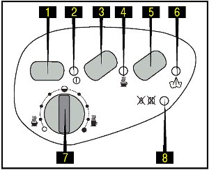

TIPPS & TRICKS zur SAECO & baugleiche Maschinen !
Der Dateianhang saecobuttontut.jpg existiert nicht mehr.
(Nachtrag: Die Infos sind schon gut 10 Jahre alt, die Maschinen wurden seit dem weiter entwickelt und die hier zur Verfügung gestellten Infos beziehen sich auf die 180er Kaffeevollautomaten und baugleiche, wie von Krupps und anderen Firmen, die bei Saeco einkauften!)
Es ist im Internet nur schwer an brauchbare Informationen zu kommen.
Die meisten Dokumente unterliegen den Rechten der Firma SAECO ...
1 - Netzschalter
2 - Betriebsbereit / AN
3 - Bedientaste für Kaffeezubereitung
4 - Betriebszustandsleuchte für:
- Bereit (dauerleuchtend)
- Blinkt (nach dem Einschalten)
Wasser wird (noch) erhitzt
- Blinkt 1x = 1 Tasse Kaffee wird zubereitet
- Blinkt 2x = 2 Tassen Kaffee werden zubereitet
5 - Bedientaste für Heißdampf
6 - Leuchtet, wenn Heißdampf bereit;
- oder blinkt bei Heißdampferhitzung
7 - Regler für die Kaffeemenge
(Tassengröße / Einfüllmenge)
8 - Störungsleuchte
- Brühgruppe nicht (richtig) eingesetzt
- Auffangbehälter oder Tropfschale fehlt
- Kaffee oder Wasser leer
(aber erst wenn es schon zu spät ist!)

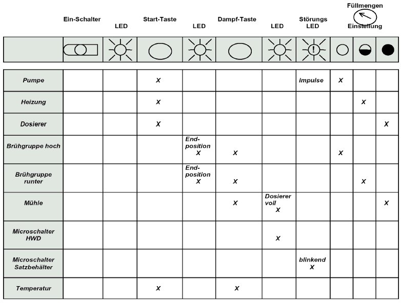

Um die Funktion einer SAECO zu prüfen, hat sich der Hersteller etwas nettes einfallen lassen.
Man kann in Abhängigkeit des Reglers 7 mit den Tasten 3 und 5 alle Funktionen der Maschine testen.
Code: Alles auswählen
Bedienung Drehregl.
  Taste   Stellung 7         Funktion          Rückmeldung
 3 + 5   links        Pumpe wird aktiviert     Turbine = Blinken der  8
 3 + 5   mitte        Boilerheizung            (Strommesser in Leitung prüfen)
 3 + 5   rechts       Klappe Kaffeepulver      Akustisch wahrnehmbar
 3 + 5   links        Brühgruppe hoch          Endschalter-Test  4
 3 + 5   mitte        Brühgruppe runter        Endschalter-Test  4
 3 + 5   rechts       Mahlwerk                 Akustisch wahrnehmbar
Um dies testen zu können, ist wie folgt vorzugehen:
- Beide Tasten (3 und 5) drücken und gedrückt halten;
- Maschine einschalten;
- Beide Tasten (3 und 5) loslassen.
Gimmick: Wem Euch die Pumpe z.B. für heißes Wasser für Tee auszulassen zu langsam arbeitet, schaltet die Maschine
(nachdem heiß!) kurz aus und nach paar Sekunden wieder wie oben beschrieben ein, dann Drehregler nach links und
mittlere Taste drücken, nicht zu vergessen rechts an der Maschine den Wasserauslass zu öffnen :)
Hier aus dem Technischen Manual:
(Dank an SAECO!)
