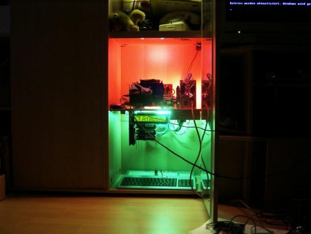

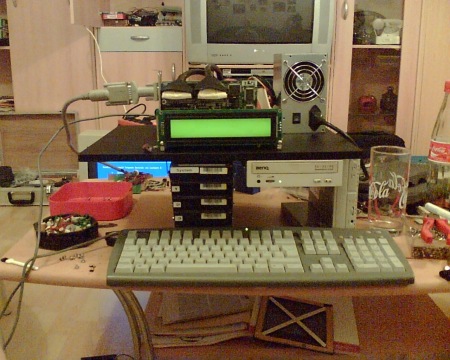

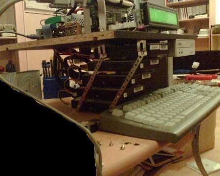

MediaPC # 1
Ein Projekt das in den Jahren eigentlich schon so viele Wandlungen durchlebt hat, die ich schon nicht mehr aufzählen kann ....
Hatte irgendwann mal die ganzen auf CD gebannten TV Aufnahmen auf Festplatte gezogen und eine halbwegs komfortable Oberfläche (Webseitenbasierend) zur Steuerung gebastelt.

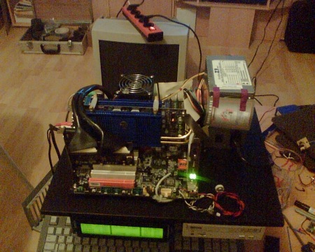

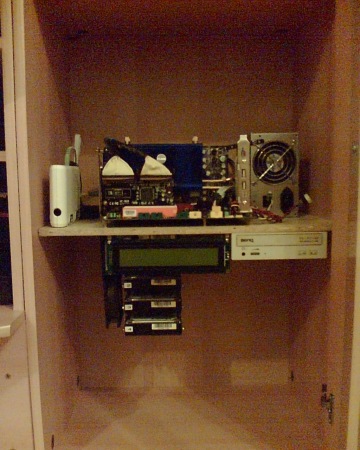

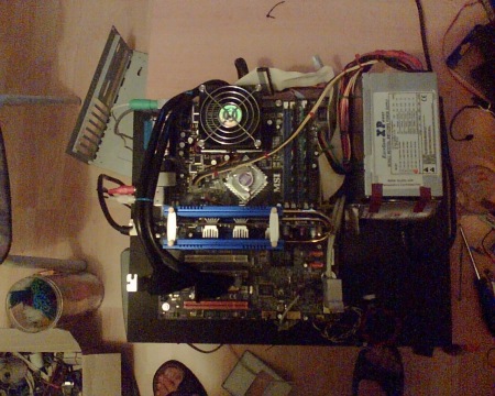

Zum Einsatz kam ein Reserveboard meines "großen PCs" (K7N2 , AMD Athlon, ...)
Diese Innereien wanderten dann später in den AMITHLON Rechner ...
Details hierzu kann man sich fast sparen, MSI K7N2 Board, eine GForce Graka mit S-Video Ausgang, einige Festplatten, DVD-Rom Laufwerk, ...
Die Mediendaten mussten noch direkt aus dem Dateisystem gestartet werden.

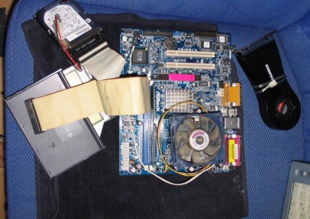

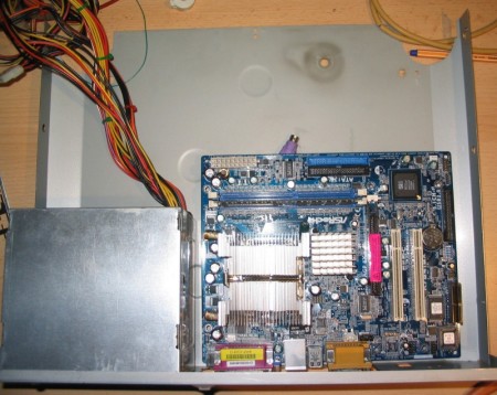

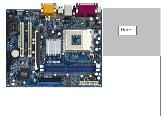

Nachdem ich den AMITHLON Rechner zerlegt und den Platzriesen auch weggegeben habe, nun der nächste Anlauf für das "Media PC System". Von einem Bekannten bekam ich ein kleines niedliches Board, das alle Komponenten mit sich bringt: ein
Asrock K7S41GX

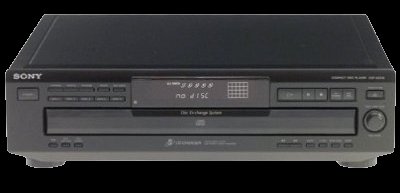

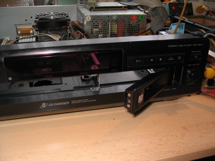

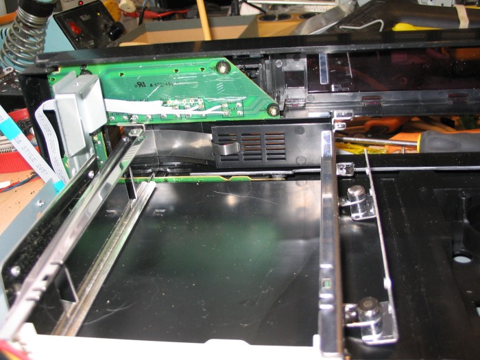

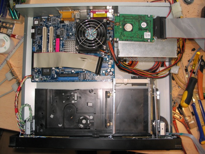

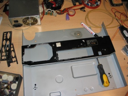

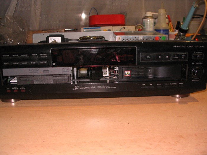

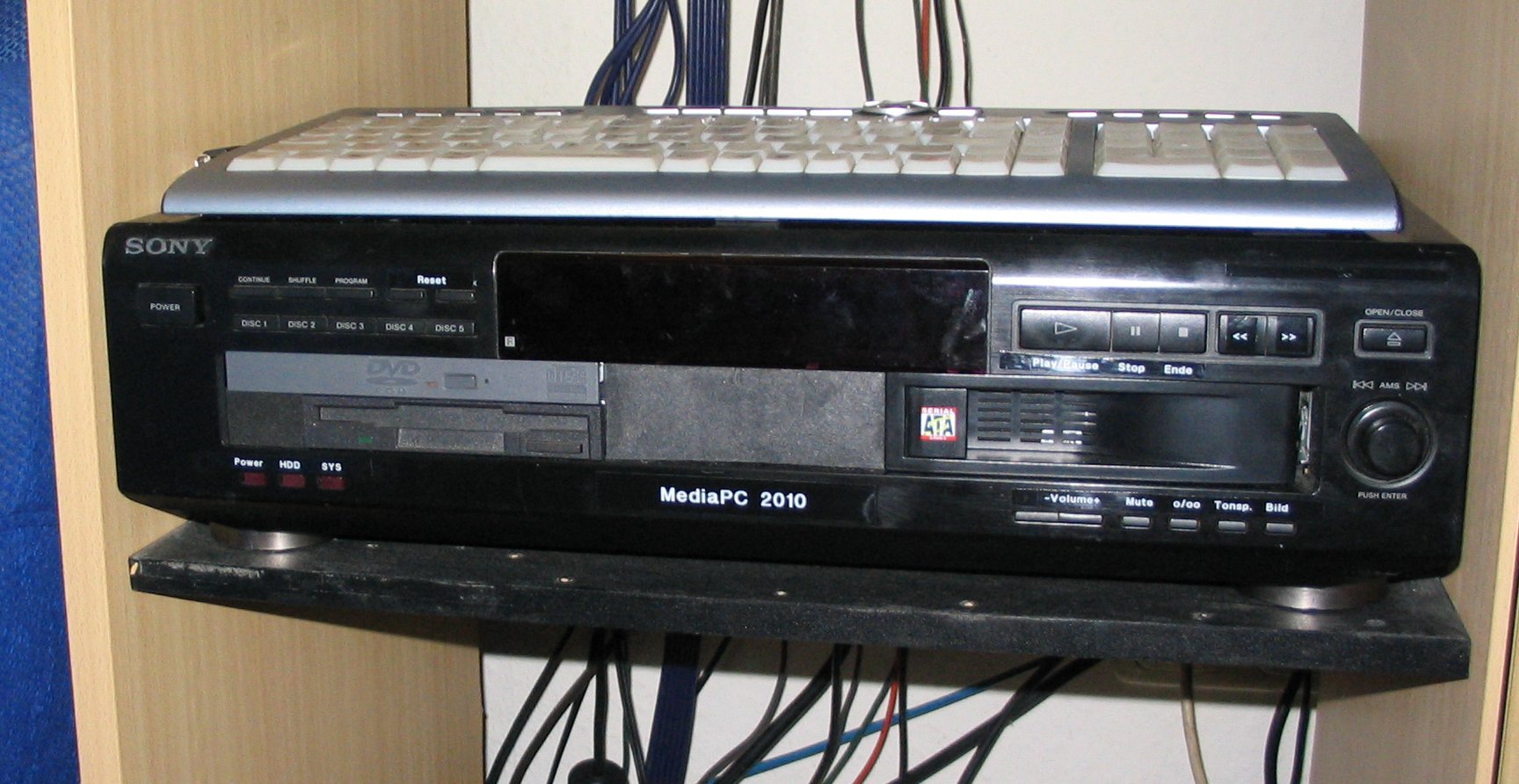

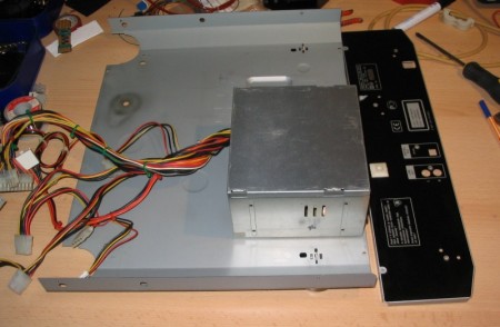

Als Gehäuse wird ein SONY CDP-CE315 dienen, welcher bei uns aufgrund seiner langen Dienstzeit ausgemustert wurde:
Die Idee:
Höhe passt:
Inventar:
Dremel-Job:
Passt und schaut gut aus:

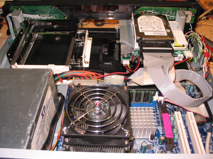

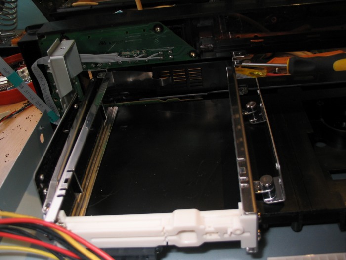

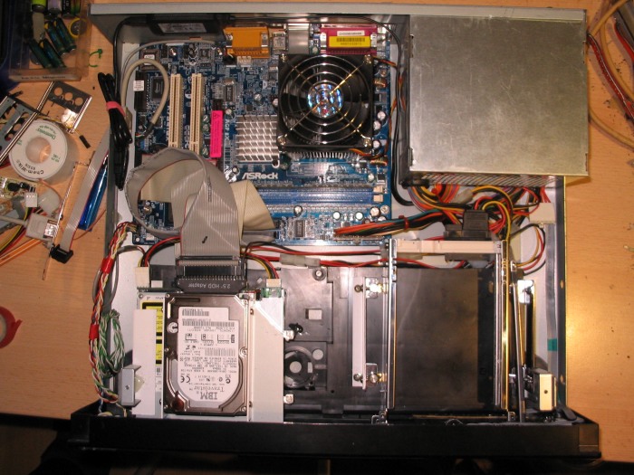

Teil des alten Laufwerks dient als Basis für die Laufwerksaufbauten.

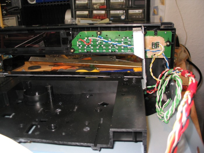

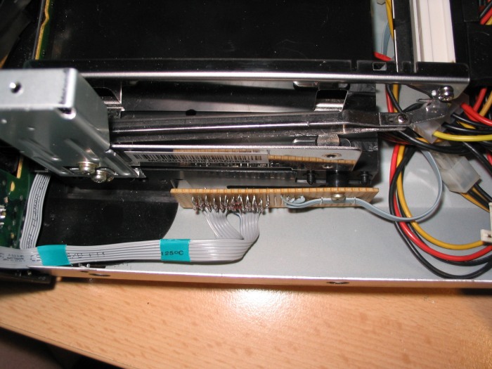

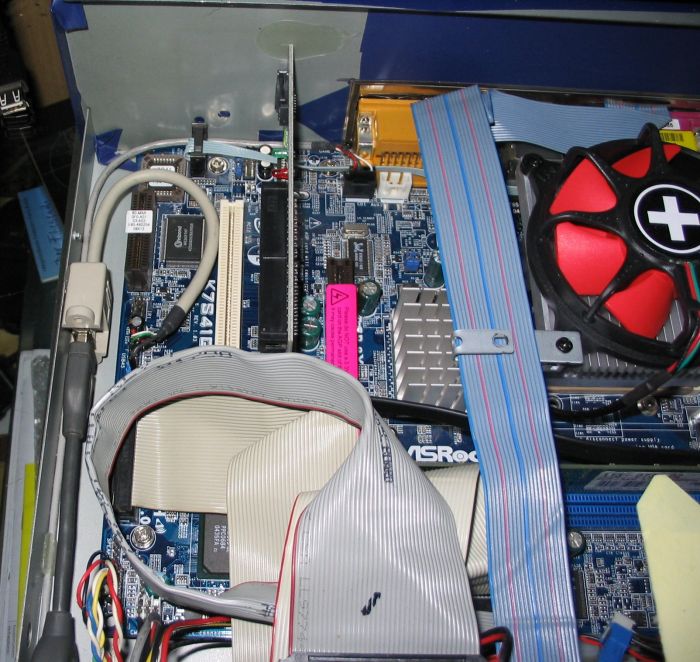

Links im Bild ist die Verkabelung der Front-LED und Power-Tasters zu sehen.
2 Taster der Front liegen in Reihe für Reset.
Der Power-Schalter wurde zum Taster degradiert

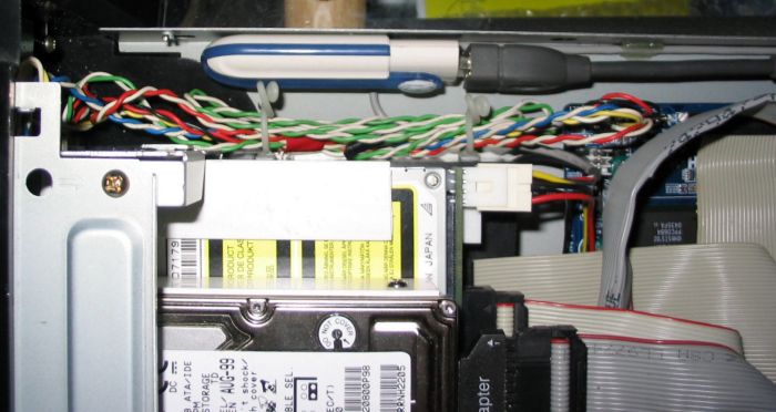

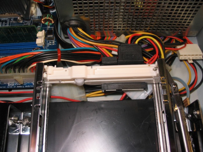

SATA Wechselrahmen für die Movie-Platte, leicht modifiziert und ohne den Hauptrahmen.
und die Fronttaster neu verdrahtet (ComPortPlugin (Winamp))
Die "Tür" des Wechselrahmens passt perfekt durch die alte Schubladenöffnung.
CD-Rom , Diskettenlaufwerk , Festplatte.

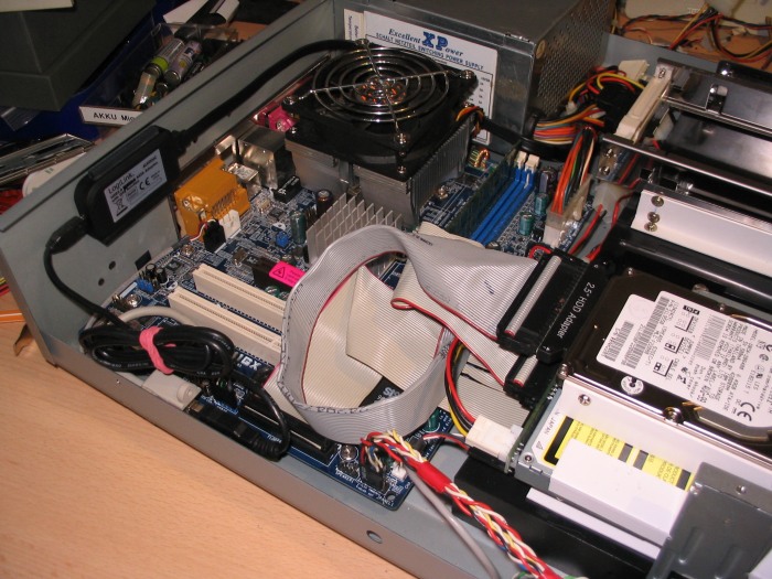

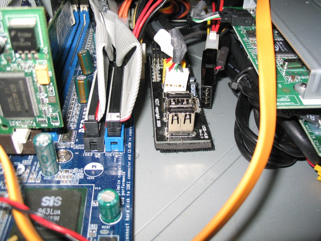

Links an der Rückwand ist der USB-SATA Wandler befestigt, über den die SATA-Platte angeschlossen wird:

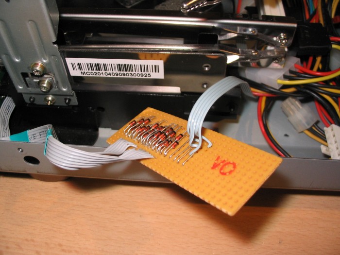

Die Diodenschaltung für die Fronttaster zum COM-Port:
SATA Wechselrahmen mit Steckern:

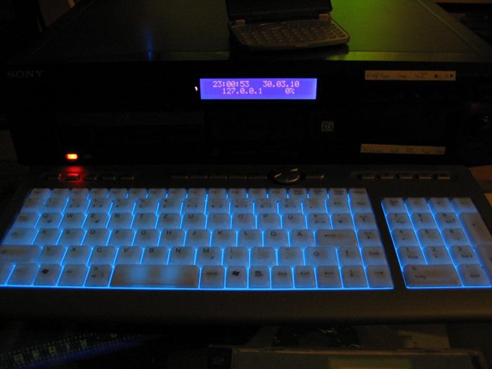

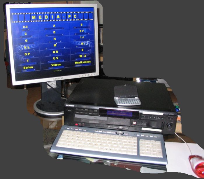

FERTIG:

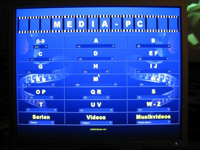

Firefox im Vollbildmodus; Steuerung per 'Pulldownmenüs" die Playlists starten, die wiederum VLC

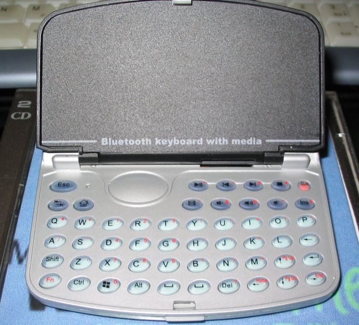

Die von einem Capri-projekt übrig gebliebene China-BT-Tastatur versagte leider auch hier...
BT selbst ist und bleibt einfach eine Missgeburt.

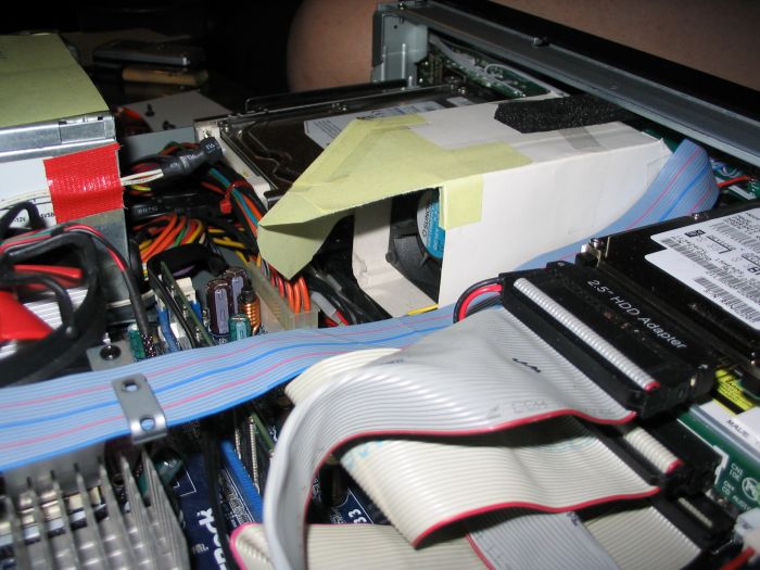

Noch mal ein Guck von oben, auch zu sehen der "Ansaugtunnel" von vorne, über den die Luft gezielter rein gepustet wird (Lüfter in der Front)

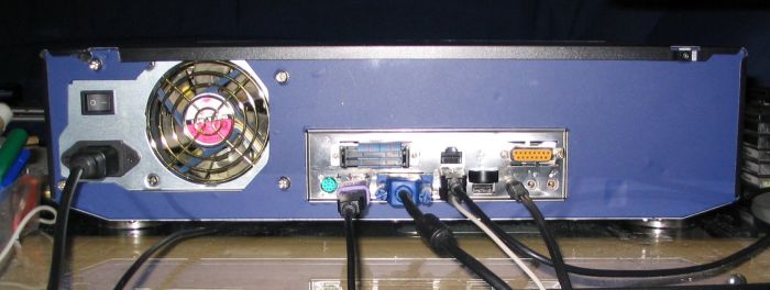

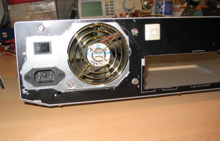

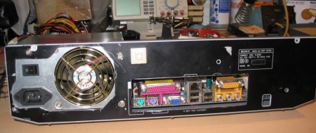

Rückseite:
Belegung:
Und beschriftet:

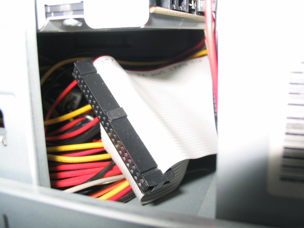

PS: Allerdings überlebte die Kiste nicht wirklich lange, denn der Zugriff über den Systembus, an USB vorbei, auf SATA war derart lahm, daß es zwar für die meisten Filme ausreichte diese abzuspielen. Aber Verwaltungsarbeit im Dateisystem, wurde zu einer Zumutung.
Wer noch unter einem Win9x gearbeitet hat, weiß noch wie flink ein OS sein konnte, denn es grub nicht endlos in Dateien und Strukturen herum wo es nichts mehr zu suchen hatte.
Da WinXP jedoch (wie Vista und die Nachfolger Vista7 usw usf.) hier endlos über Dateien wachen will, wurde allein das Öffnen eines Ordners und der Versuch eine Datei umzubenennen, zu einem letztendlich aggressiv endenden Alptraum.
Somit war der Flaschenhals USB letztendlich Unbrauchbar.
Eine dann nachgerüstete PCI-SATA Karte brachte auch keine wirkliche Besserung, denn der im Verhältnis lahme PCI Bus, tat auch nicht mehr, als via USB.

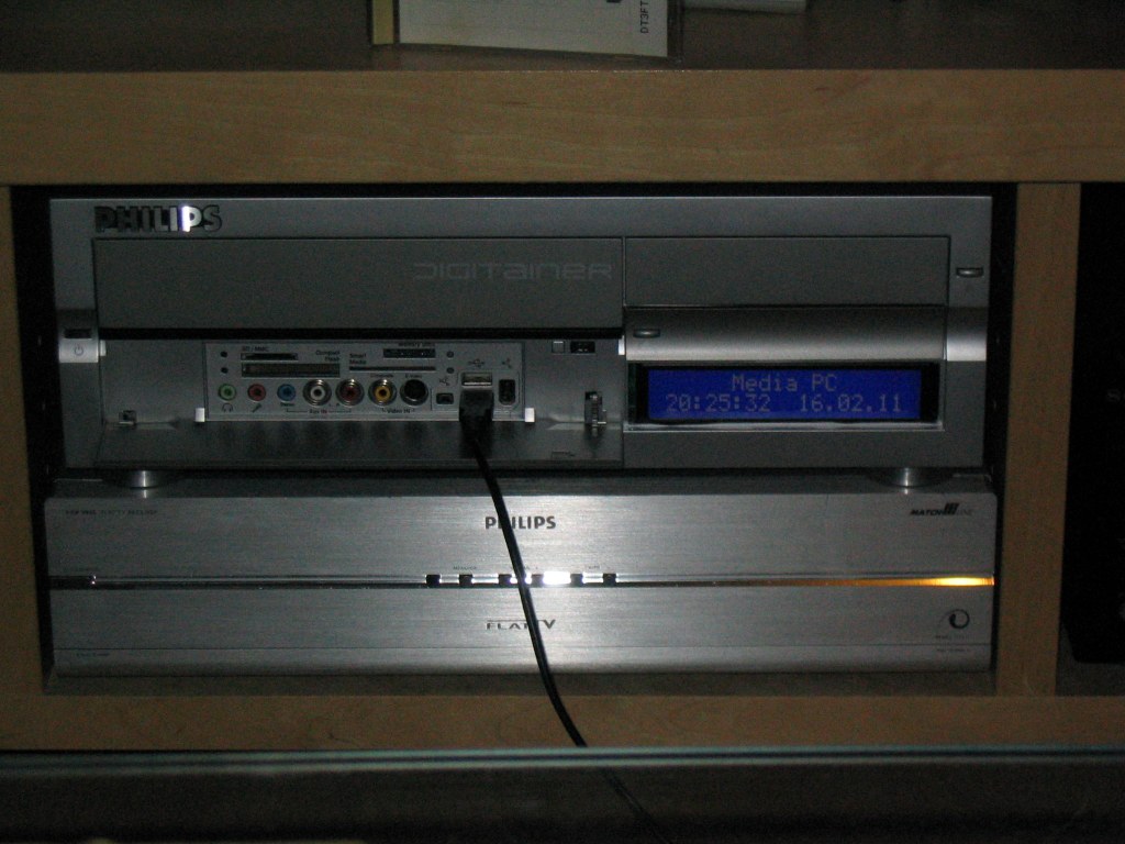

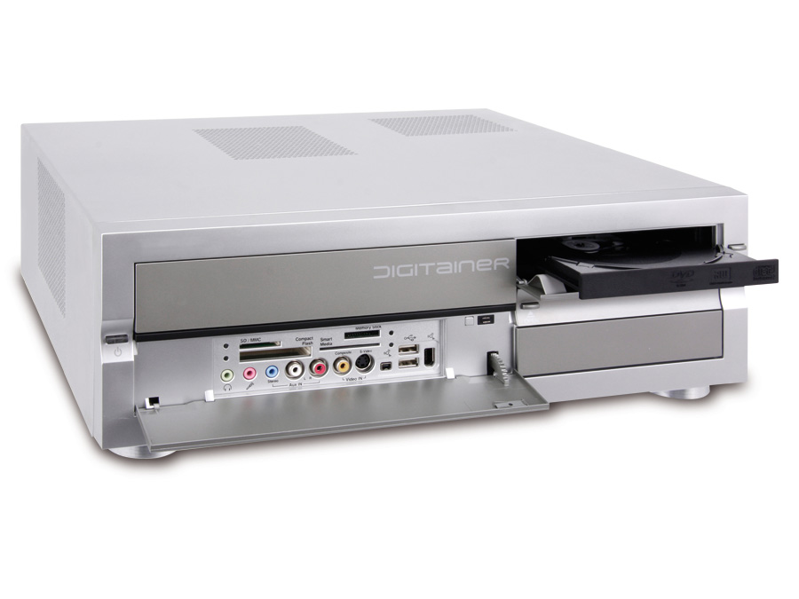

Bei http://www.pollin.de gesichtet: HTPC-Gehäuse DIGITAINER und die passende Fernbedienung dazu.
Auch dieser Kampf sollte lange gehen....
Kurz um: Am Ende lief das ganze doch noch. Nicht 100% meinen Vorstellungen entsprechend zufriedenstellend, aber es lief.

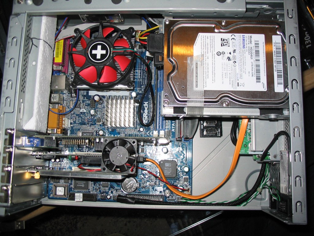

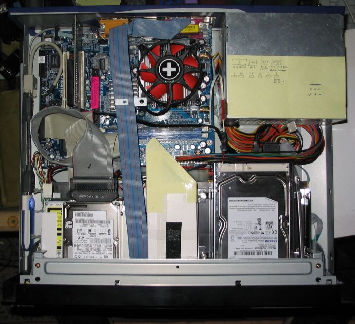

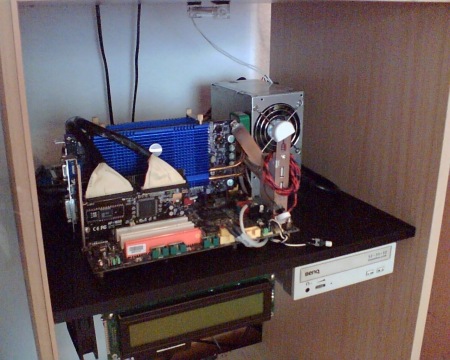

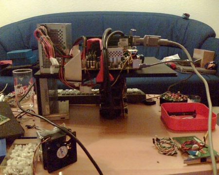

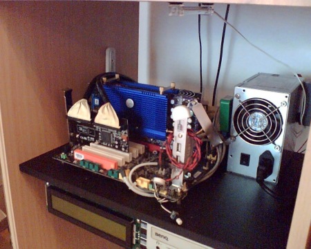

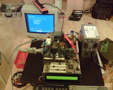

Das Board aus dem Media-PC 2 war hier nur kurzer Gast, es folgte ein
Asrock N68-S mit einer AMD Athlon X2 6000+ (AM2) CPU und 2GB DDR2 800
und ner ATI Radeon 4350 512MB
Auch wurde noch ein anderes Netzteil eingebaut, hier und da ...

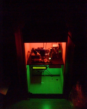

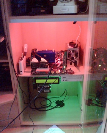

Paar Bilders:
USB-Hub:

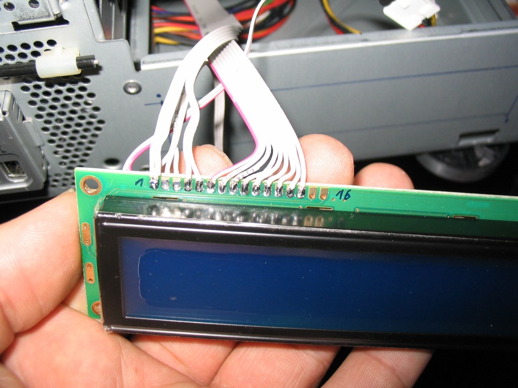

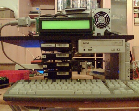

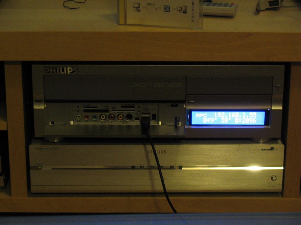

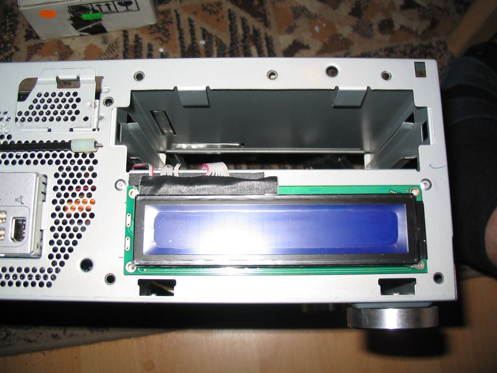

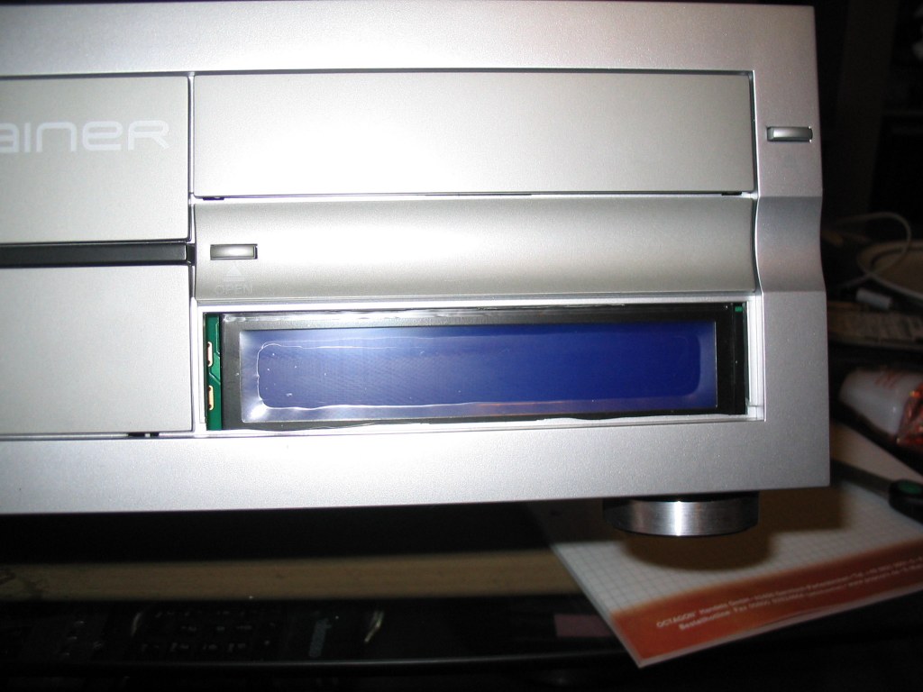

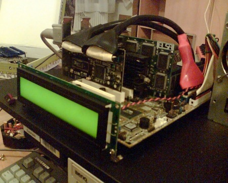

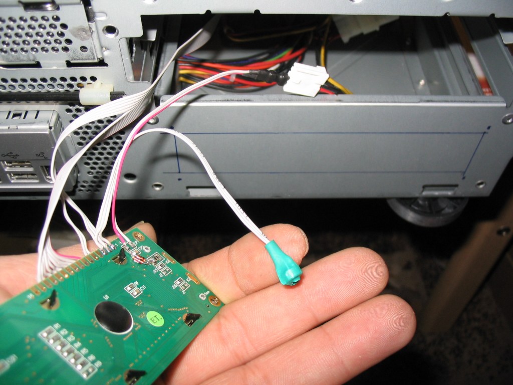

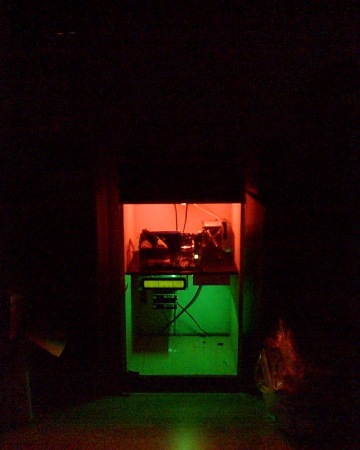

LCD in der Front, anstelle des vorgesehenen zweiten 5,25" Laufwerks:

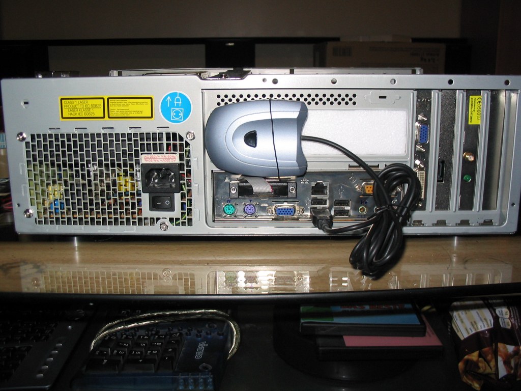

Aber auch hier währte es nicht lange, und ich stellte mir einfach einen Shuttle PC hin.
Zwar ein Pentium4-Heizofen, aber das Board taugte was und es lief alles bestens.
Auch hatte ich hier nun einen optischen Ausgang, den endlich konfiguriert, waren auch NF-Koppler überflüssig und es rumpelte endlich auch vernünftig.
