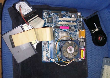

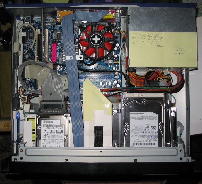

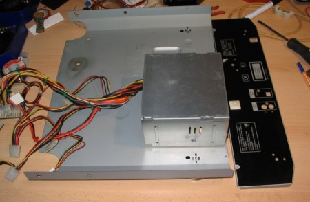

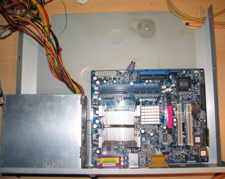

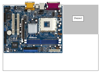

Nachdem ich den AMITHLON Rechner zerlegt und den Platzriesen auch weggegeben habe, nun der nächste Anlauf für das "Media PC System". Von einem Bekannten bekam ich ein kleines niedliches Board, das alle Komponenten mit sich bringt: ein
Asrock K7S41GX

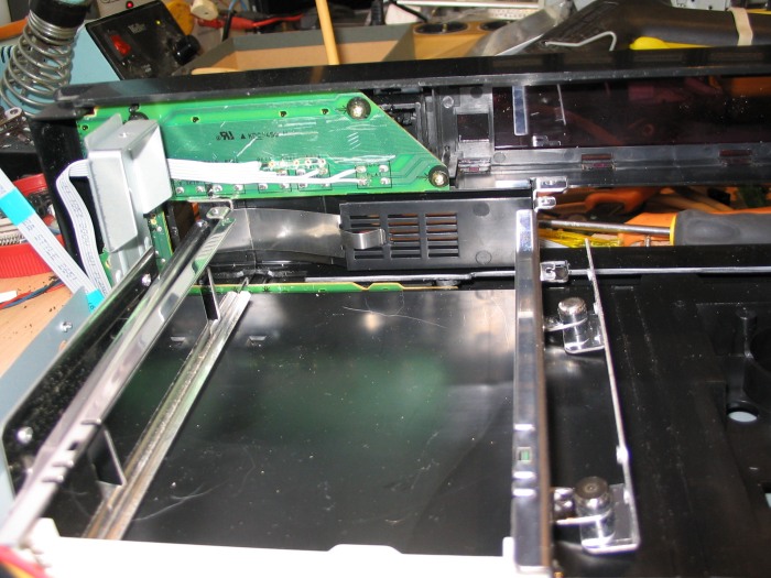

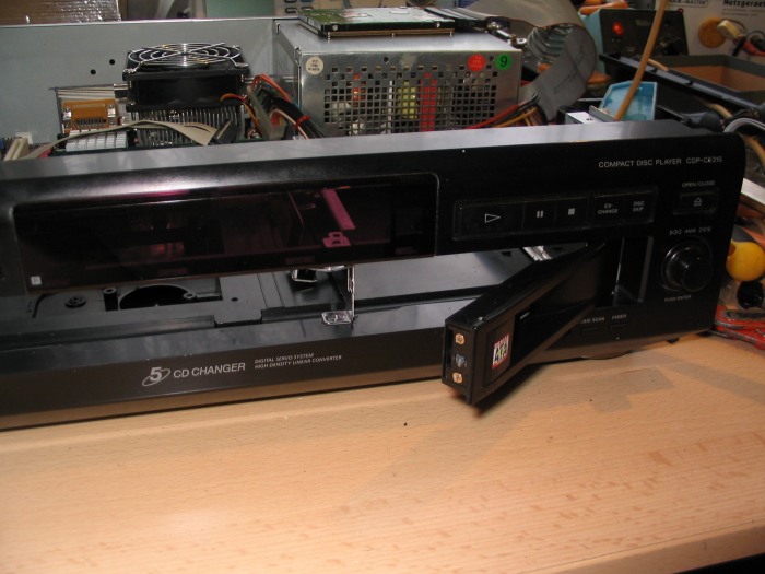

Als Gehäuse wird ein SONY CDP-CE315 dienen, welcher bei uns aufgrund seiner langen Dienstzeit ausgemustert wurde:
Die Idee:

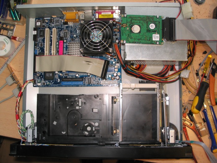

Höhe passt:

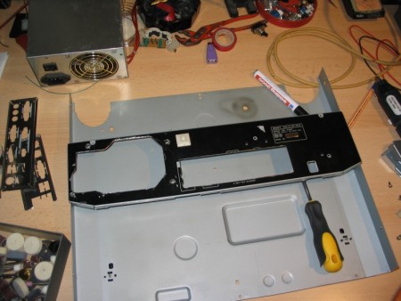

Inventar:

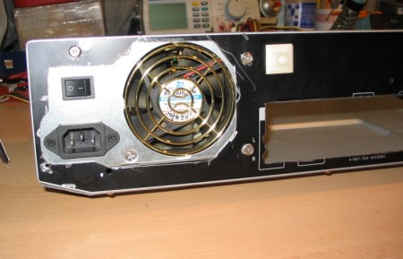

Dremel-Job:
Passt und schaut gut aus:
Teil des alten Laufwerks dient als Basis für die Laufwerksaufbauten.

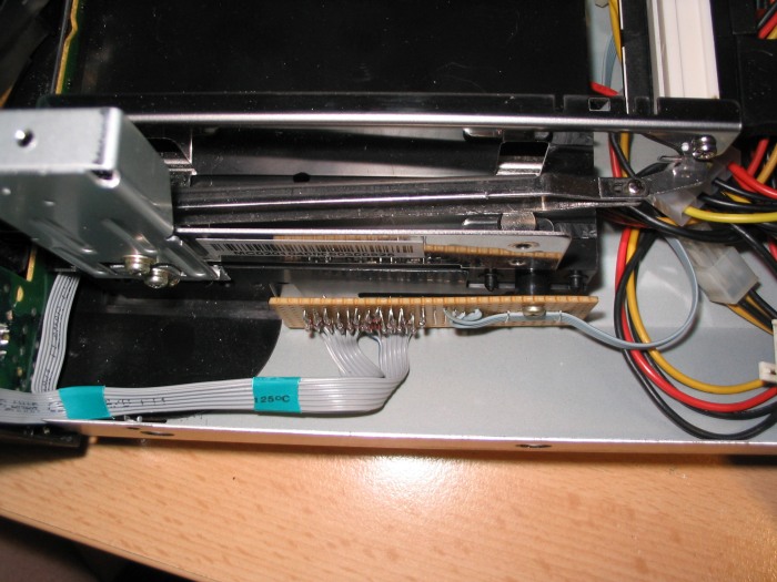

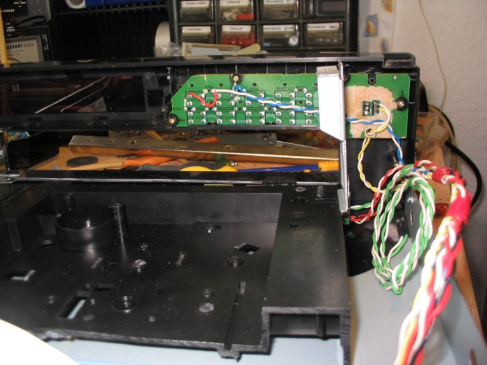

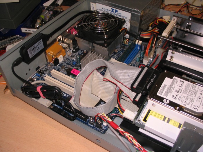

Links im Bild ist die Verkabelung der Front-LED und Power-Tasters zu sehen.
2 Taster der Front liegen in Reihe für Reset.
Der Power-Schalter wurde zum Taster degradiert

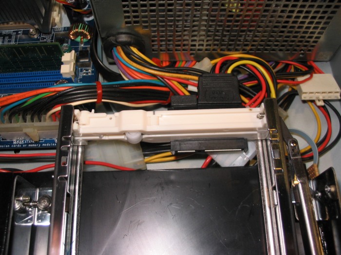

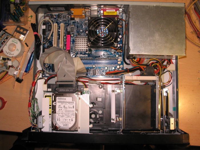

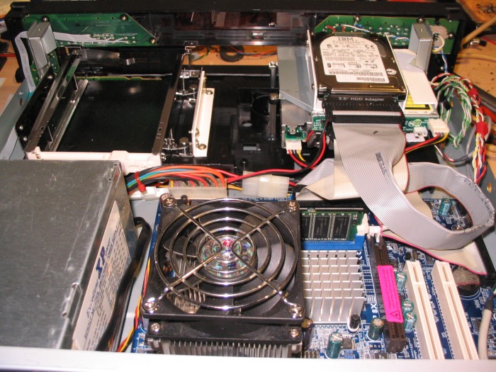

SATA Wechselrahmen für die Movie-Platte, leicht modifiziert und ohne den Hauptrahmen.
und die Fronttaster neu verdrahtet (ComPortPlugin (Winamp))
Die "Tür" des Wechselrahmens passt perfekt durch die alte Schubladenöffnung.
CD-Rom , Diskettenlaufwerk , Festplatte.

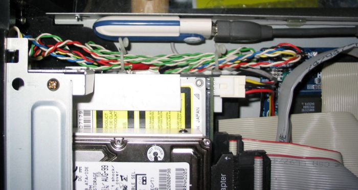

Links an der Rückwand ist der USB-SATA Wandler befestigt, über den die SATA-Platte angeschlossen wird:

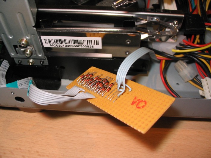

Die Diodenschaltung für die Fronttaster zum COM-Port:

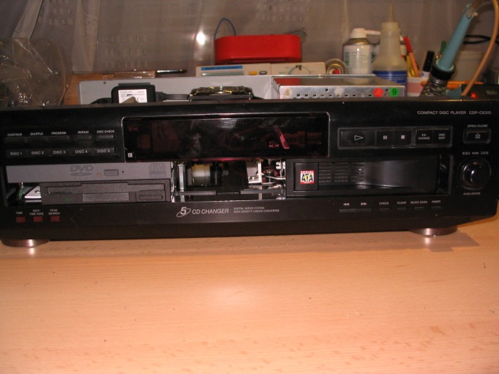

SATA Wechselrahmen mit Steckern:

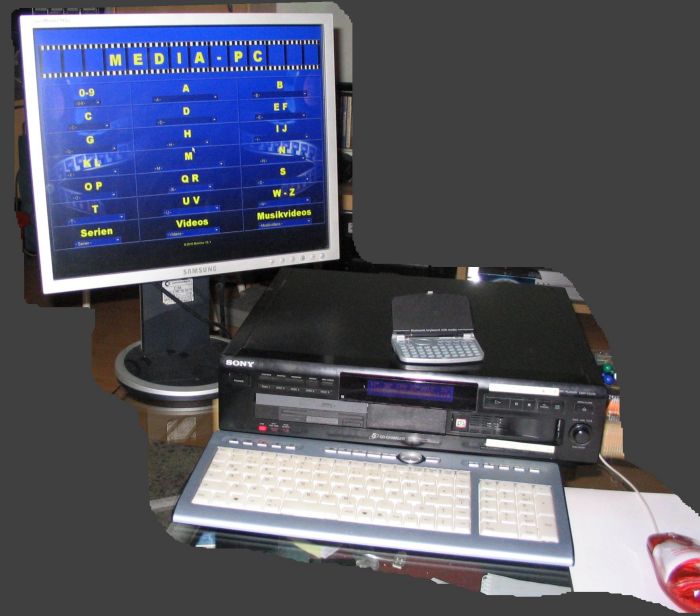

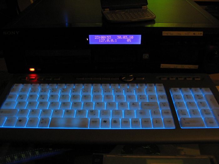

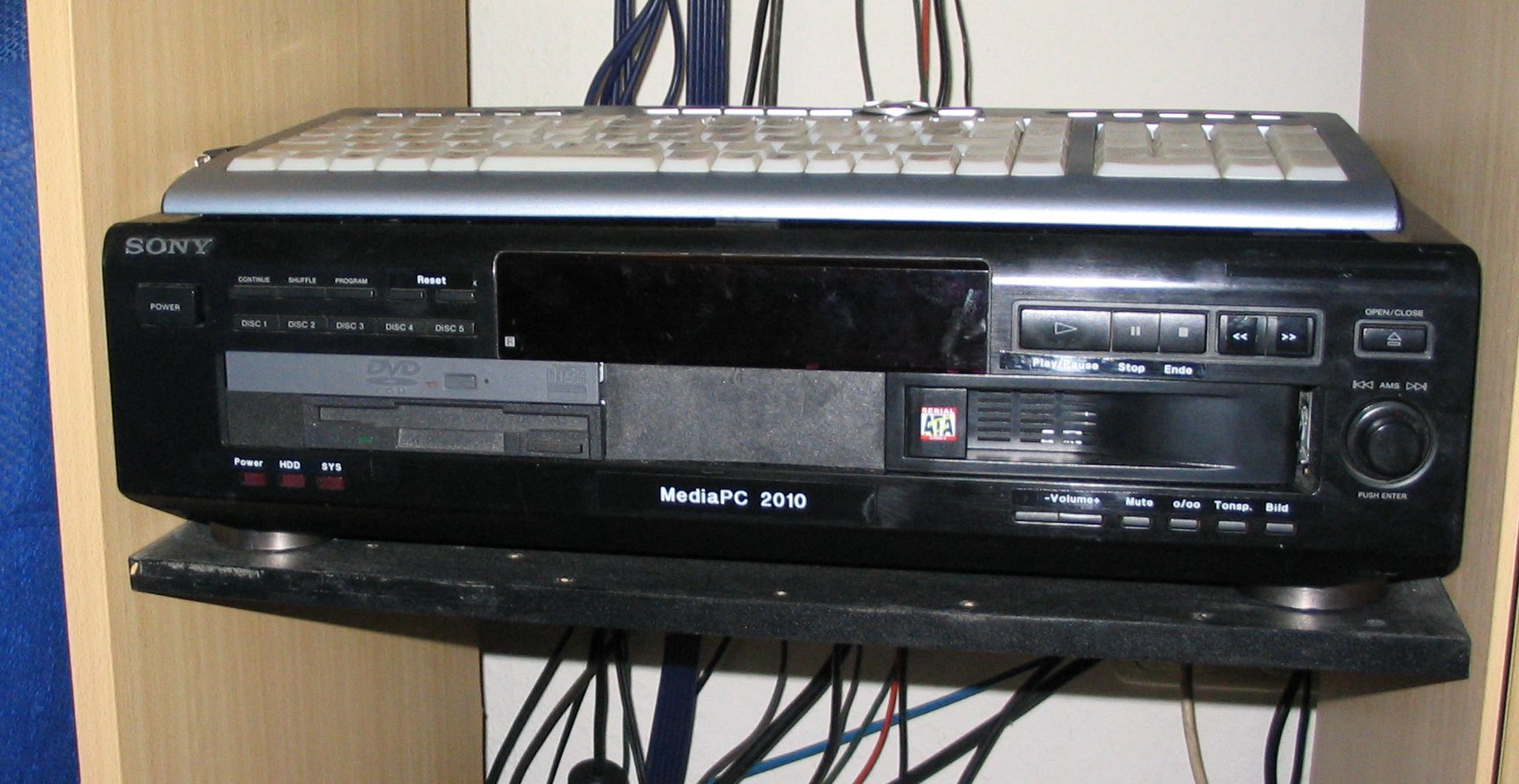

FERTIG:

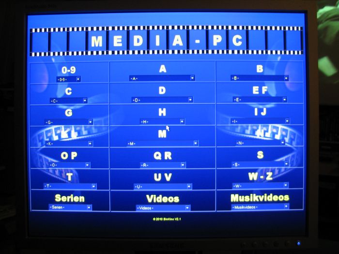

Firefox im Vollbildmodus; Steuerung per 'Pulldownmenüs" die Playlists starten, die wiederum VLC

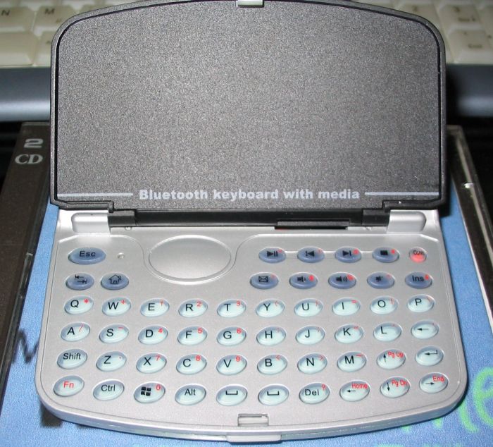

Die von einem Capri-projekt übrig gebliebene China-BT-Tastatur versagte leider auch hier...
BT selbst ist und bleibt einfach eine Missgeburt.

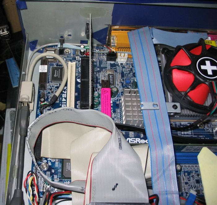

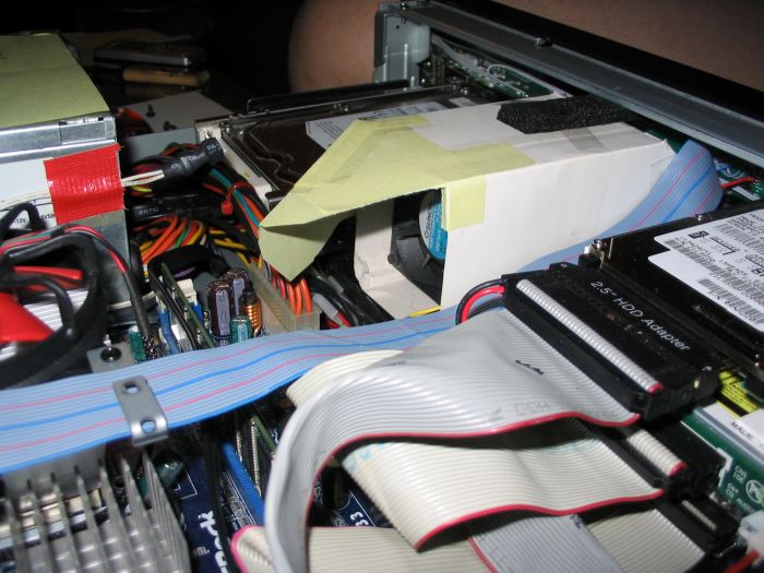

Noch mal ein Guck von oben, auch zu sehen der "Ansaugtunnel" von vorne, über den die Luft gezielter rein gepustet wird (Lüfter in der Front)

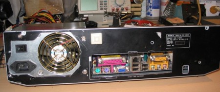

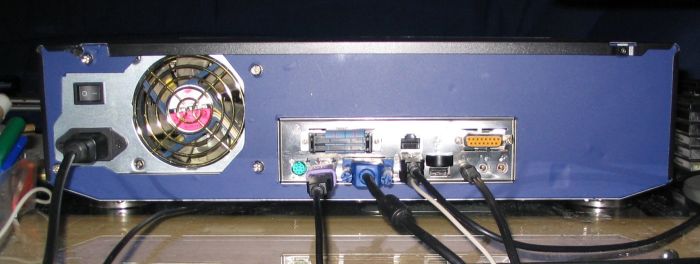

Rückseite:

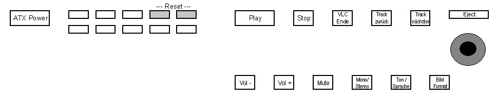

Belegung:
Und beschriftet:
