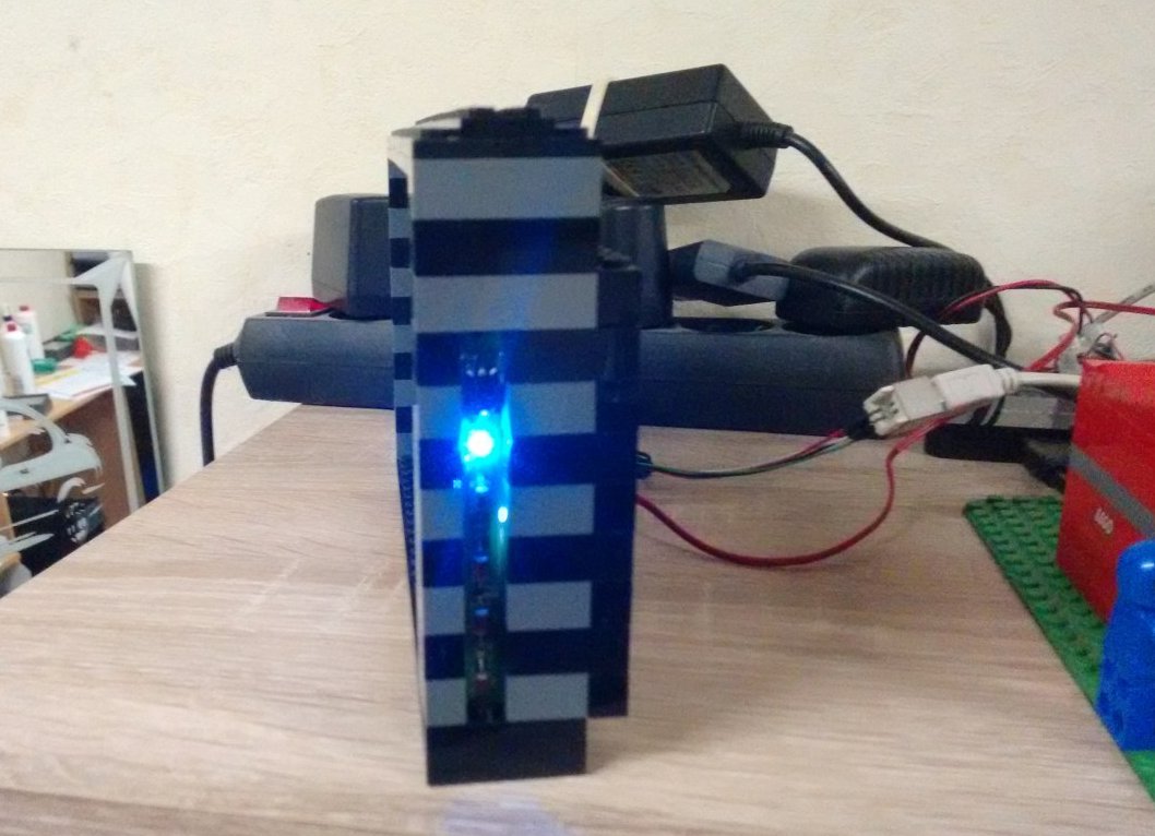

Wird Zeit, auch mal weitere nützliche Verwendungsmöglichkeiten zu zeigen.

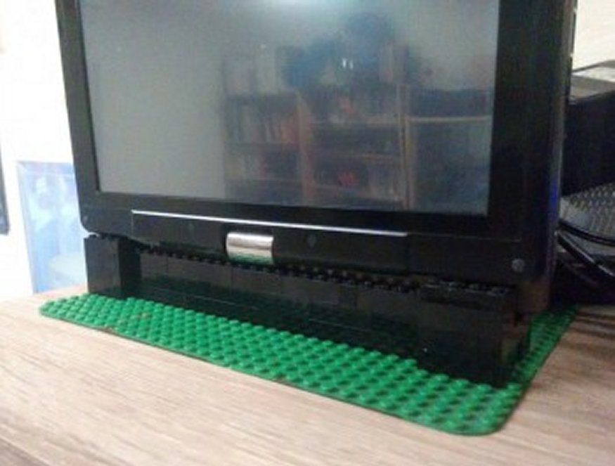

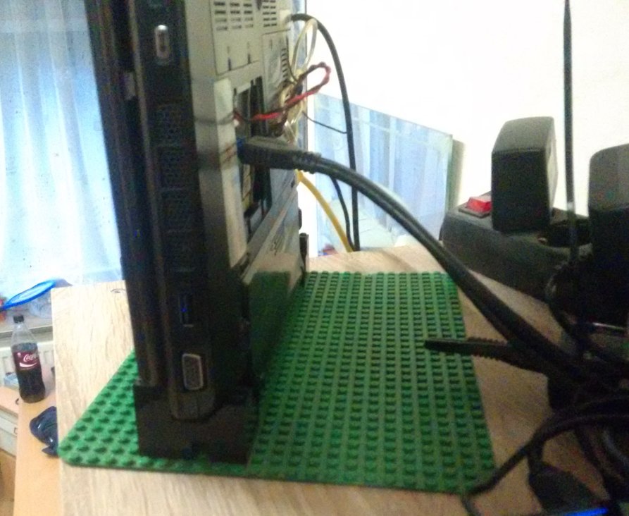

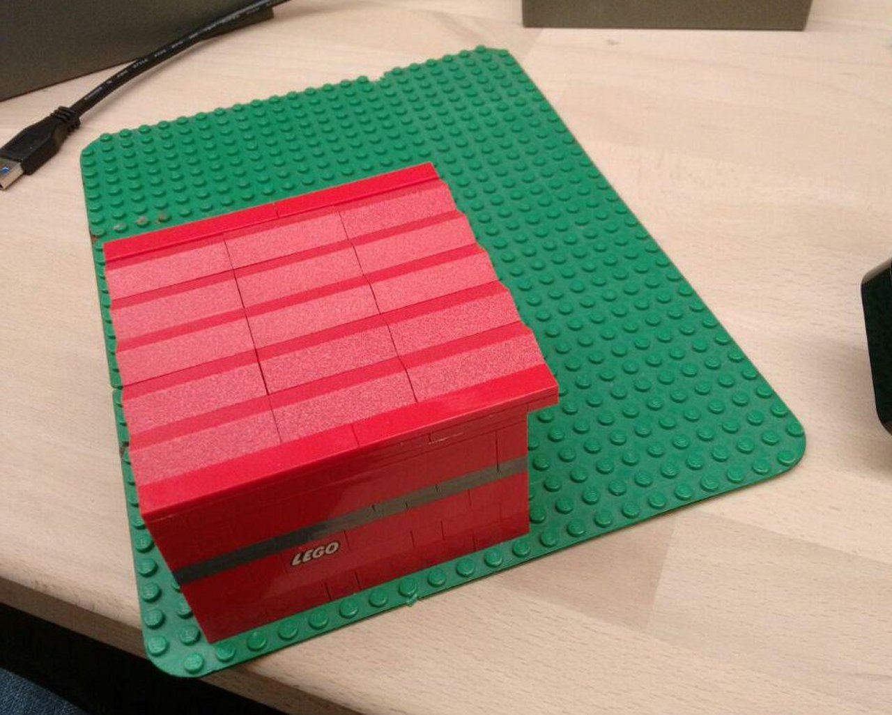

Nachdem ich mein LG Netbook, das davor einen Penntüte 3 Laptop als Server in Rente schickte, durch ein Gigabyte Netbook ersetzte, und eine USB 3 Karte einbauen musste, um die externen Festplatten fern ab vom USB2 Modus zu betreiben, konnte ich es weder hinstellen noch hinlegen.
Also kurzerhand ein paar Steinchen aus den Kisten geholt:

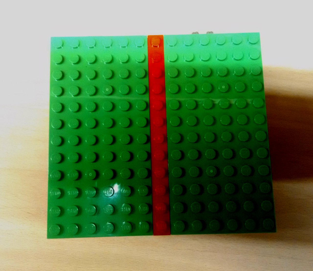

Lego & I.T.

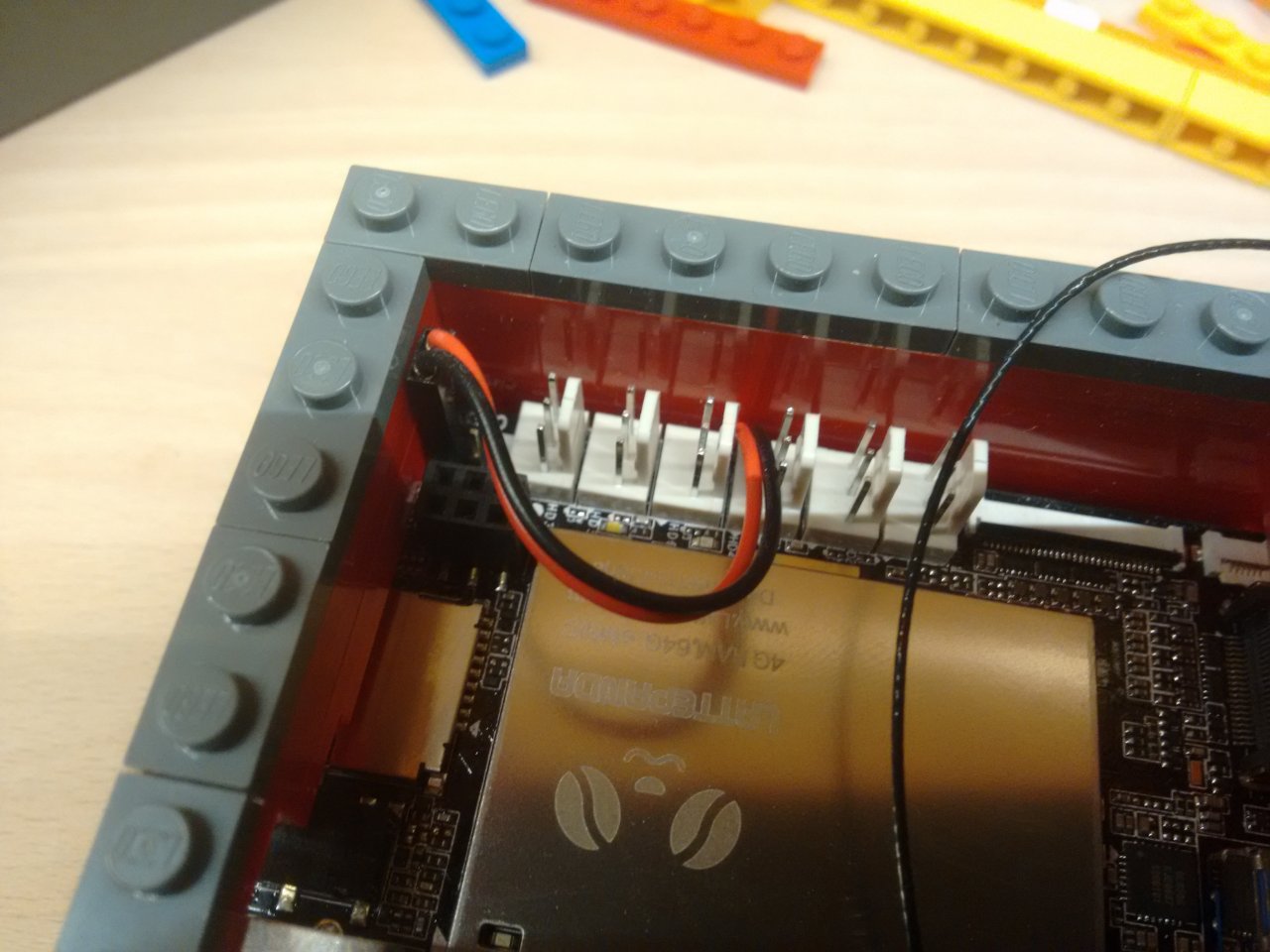

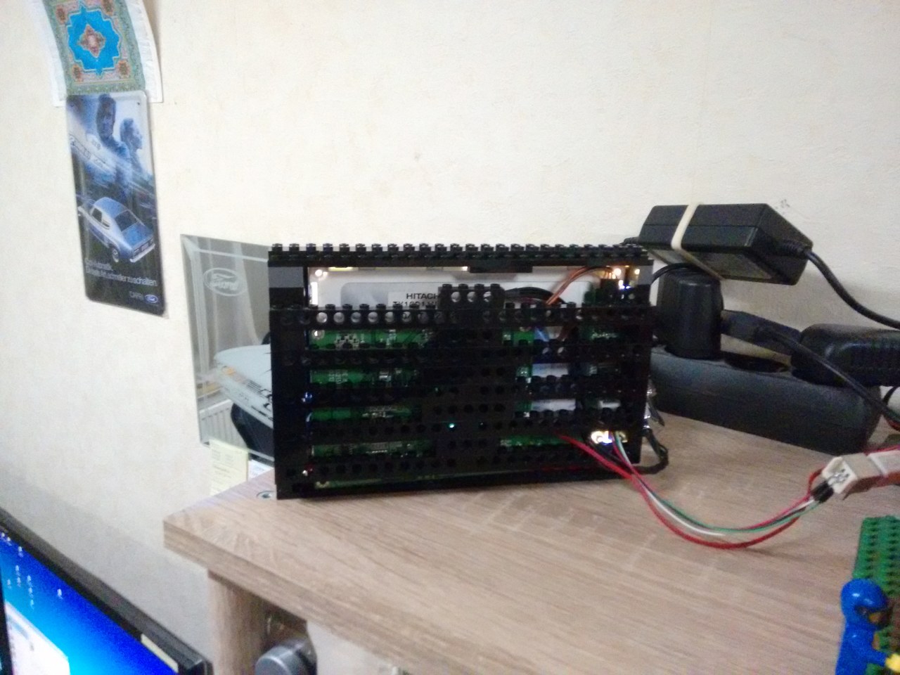

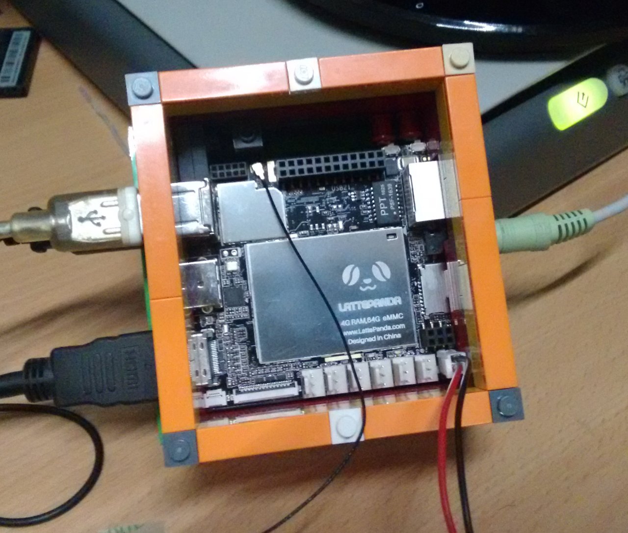

Im Netz stieß ich auf den Lattepanda.
Grundprinzipiell ein geniales Stück Hardware, hätten die die Käufer bei den WIndos10 Lizenzen nicht veralbert (das ist aber ein anderes Thema)
((und irgendwann fliegt Win10 runter und ein Linux drauf, wie das sein sollte))

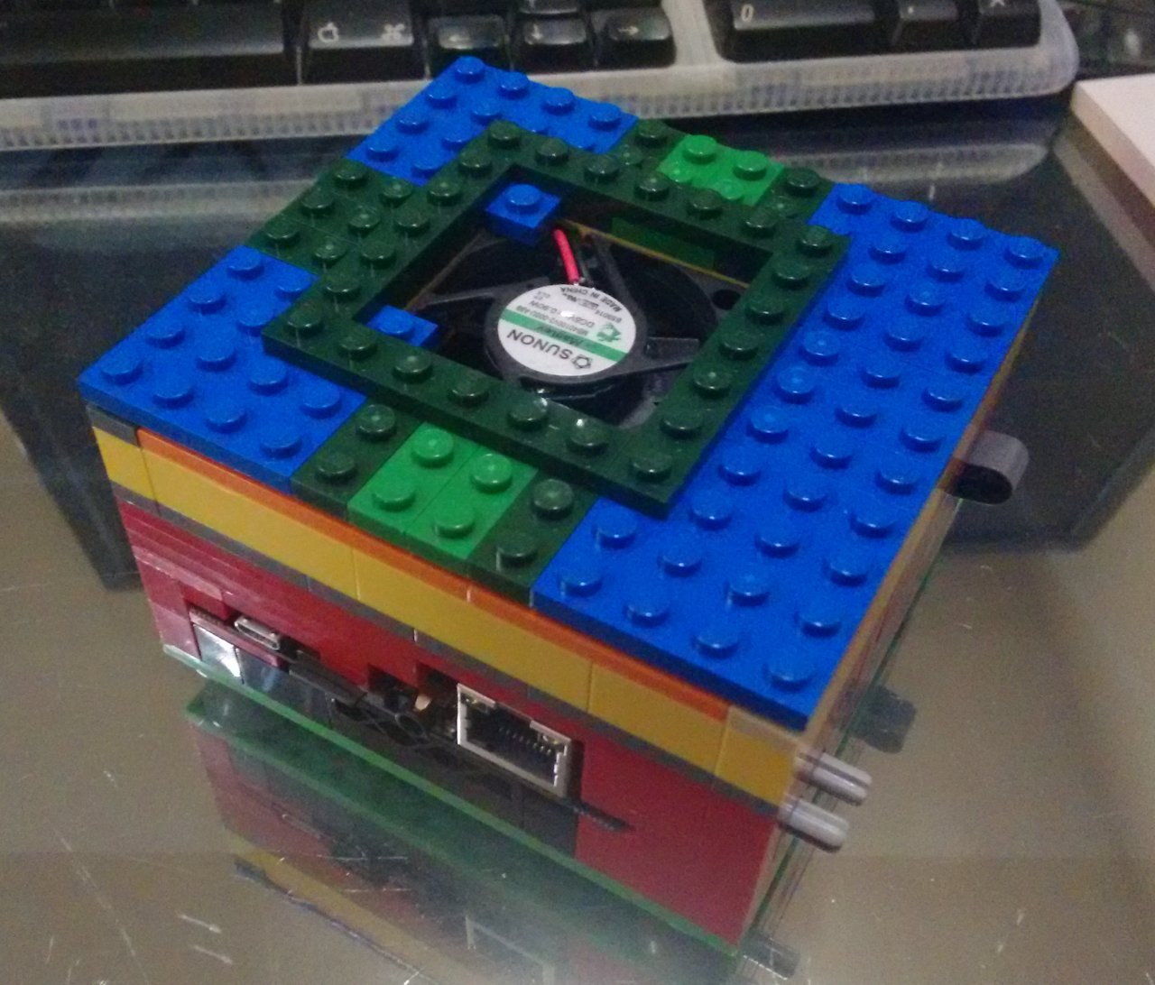

Der Lattepanda hat 4GB Speicher, 64GB eMMC (interne "Festplatte"), USB3 (das sich nicht mit jedem Hub verträgt und Win10 tut sein Bestes für den Datenverlust dazu) und mit seinen 4 Kernen genügend Leistung für einen privaten Heim- und Web-Server.

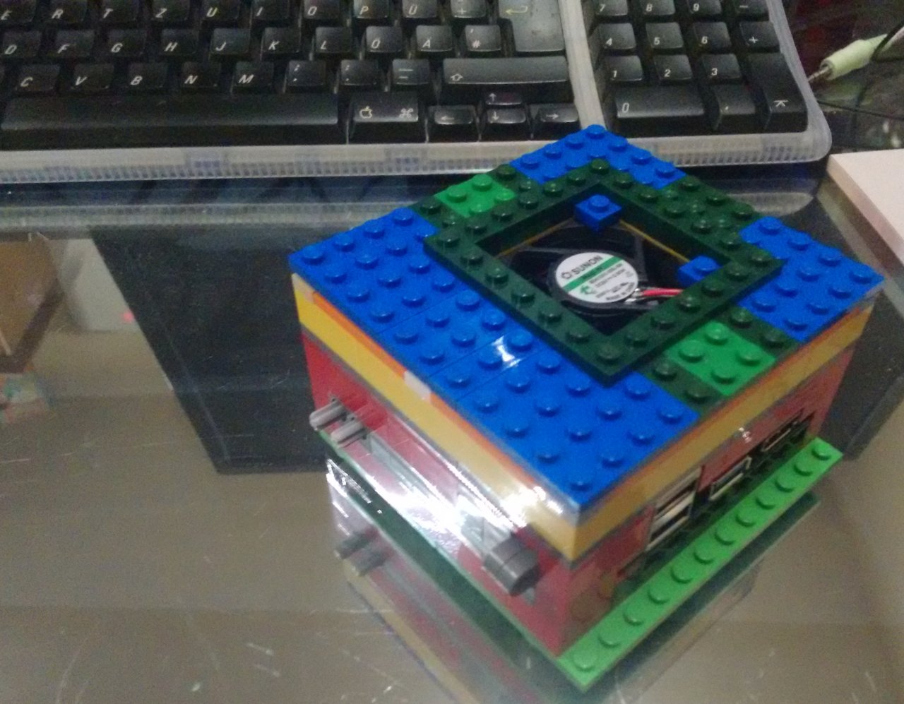

Die erste Version:
Lego & I.T.

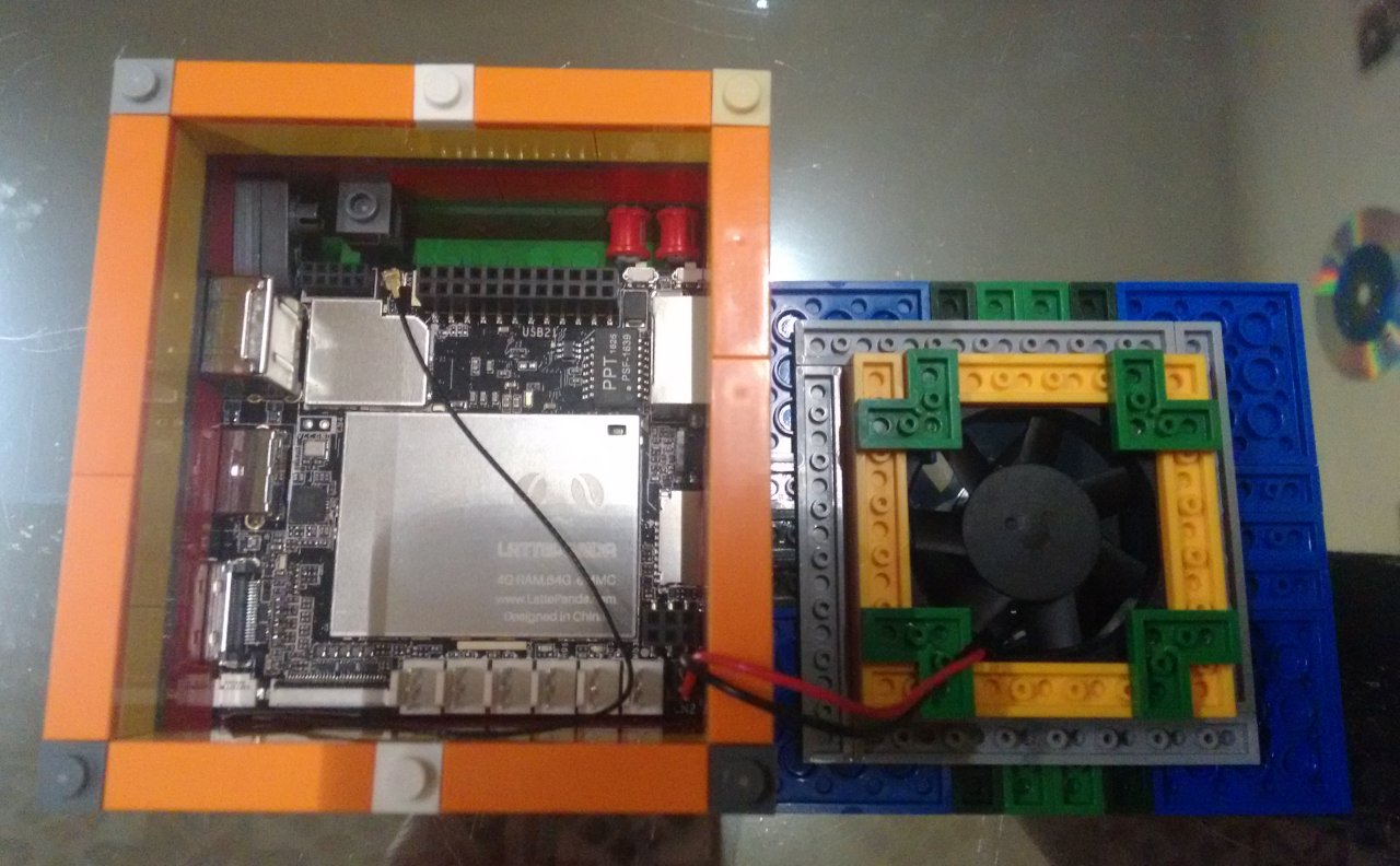

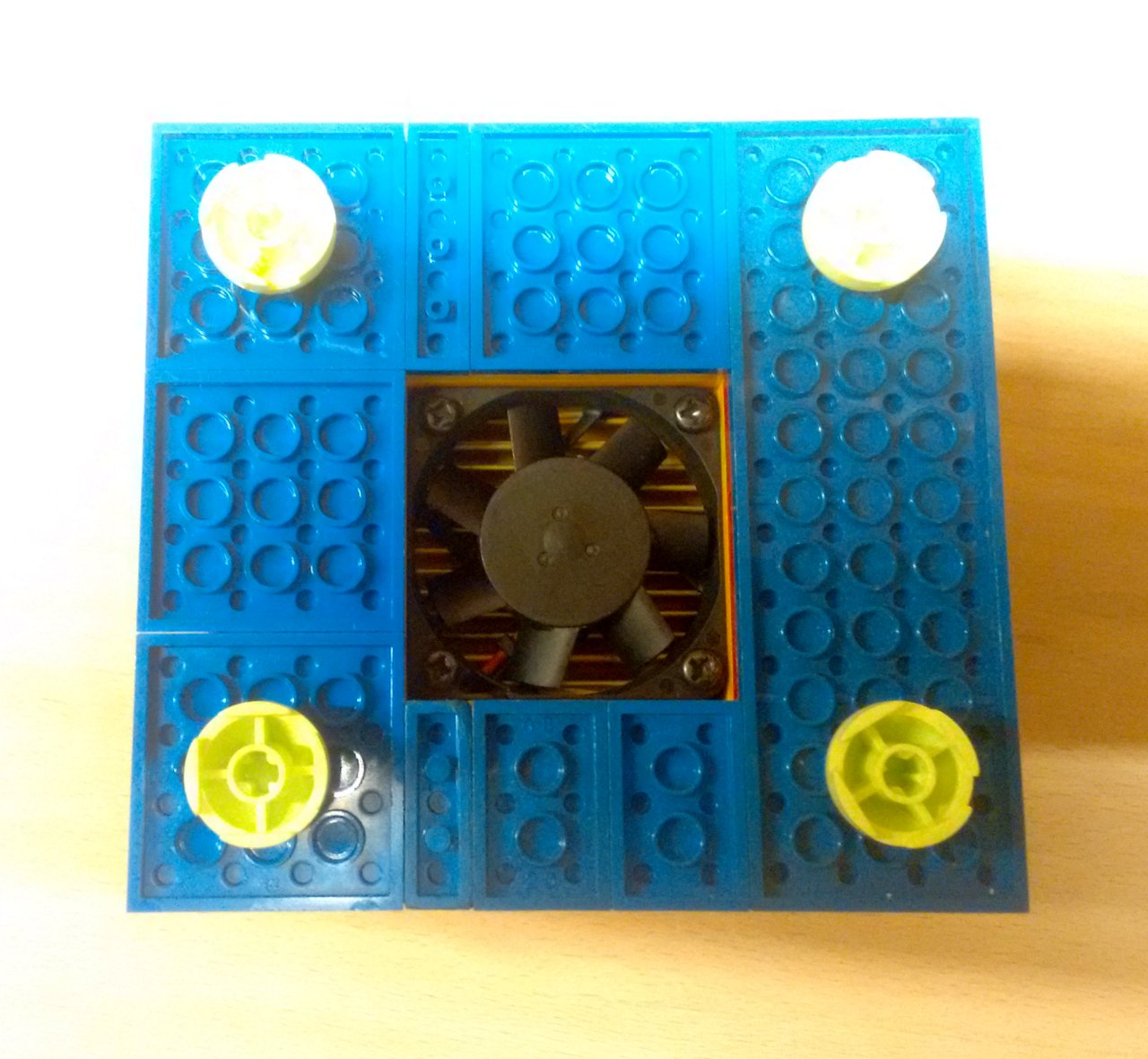

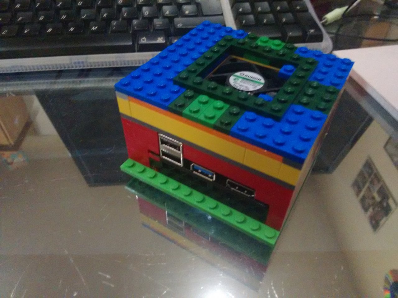

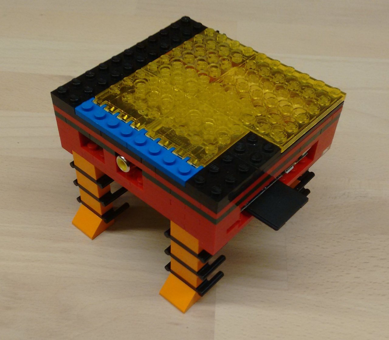

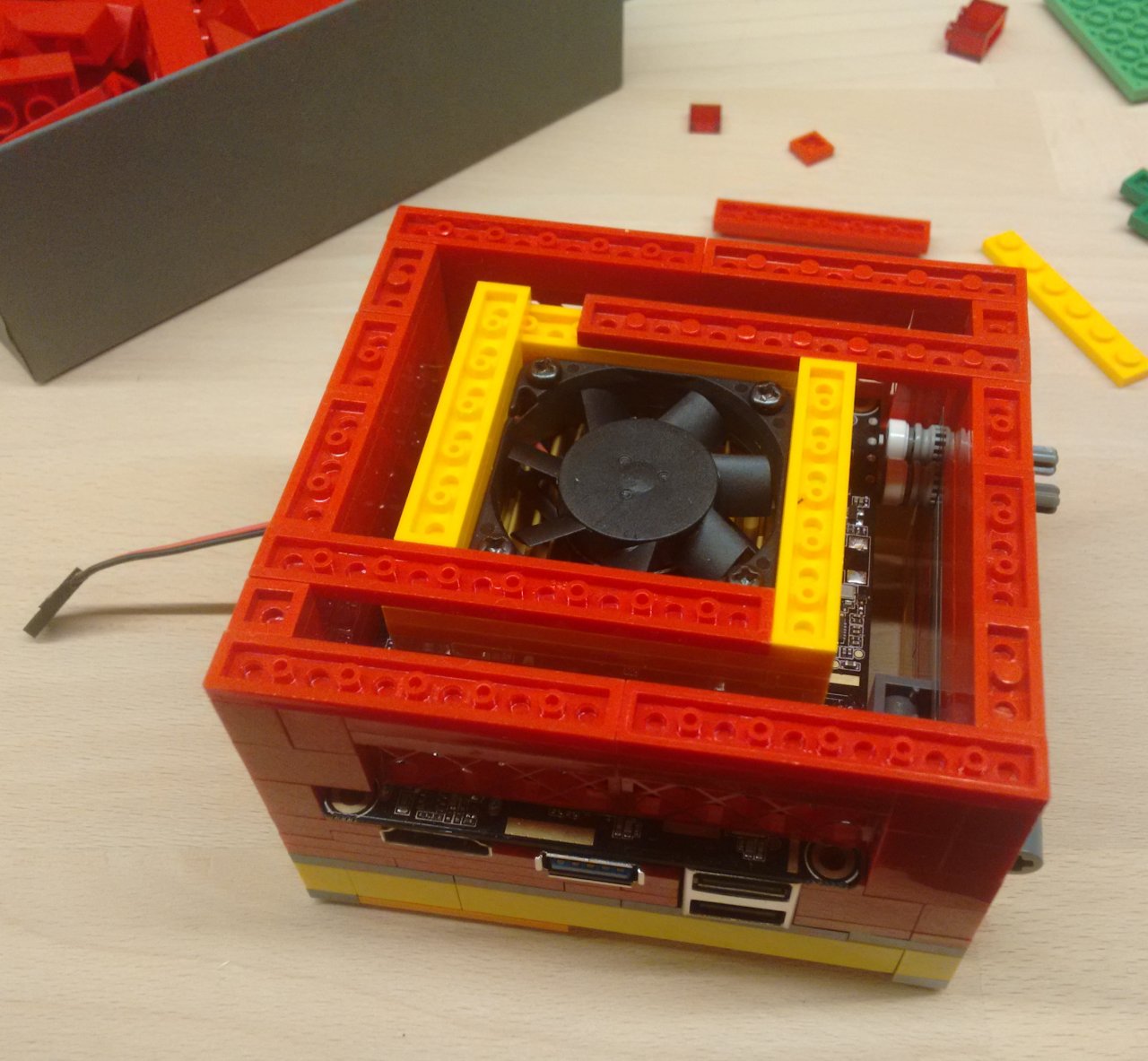

Nachdem sich unter Vollast herausstellte, dass der Lüfter oben nicht ausreicht, da die CPU ja auf der Unterseite sitzt, musste ich das Konstrukt umbauen:
Wie man sieht, versuche ich noch an einer Symmetrie festzuhalten. Der Lüfter sitzt auf einem 486/P1 Kühlkörper, das Lego drückt dies an die Abschirmung der CPU. Funktionierte nun einwandfrei. Dazu noch eine kleine fixe Drehzahlregelung für den Lüfter.

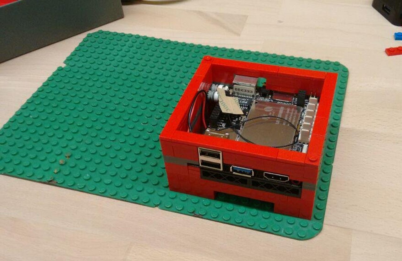

Lego & I.T.

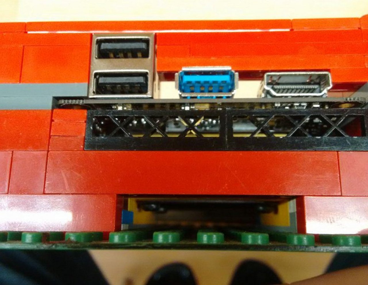

Aber auch damit war ich nicht sehr lange zufrieden und modifizierte es noch ein wenig. Dazu auf eine grüne Basisplatte und ein 7 Zoll Monitor kam noch mit einem HDMI-VGA Adapter dazu. (inklusive dem Problem, dass man bei heutigen OS die Bildschirmauflösung scheinbar gar nicht mehr frei wählen kann! Also war früher doch alles besser!)

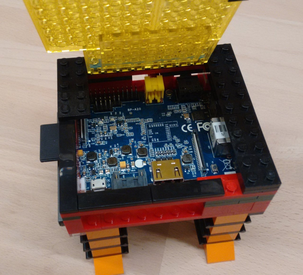

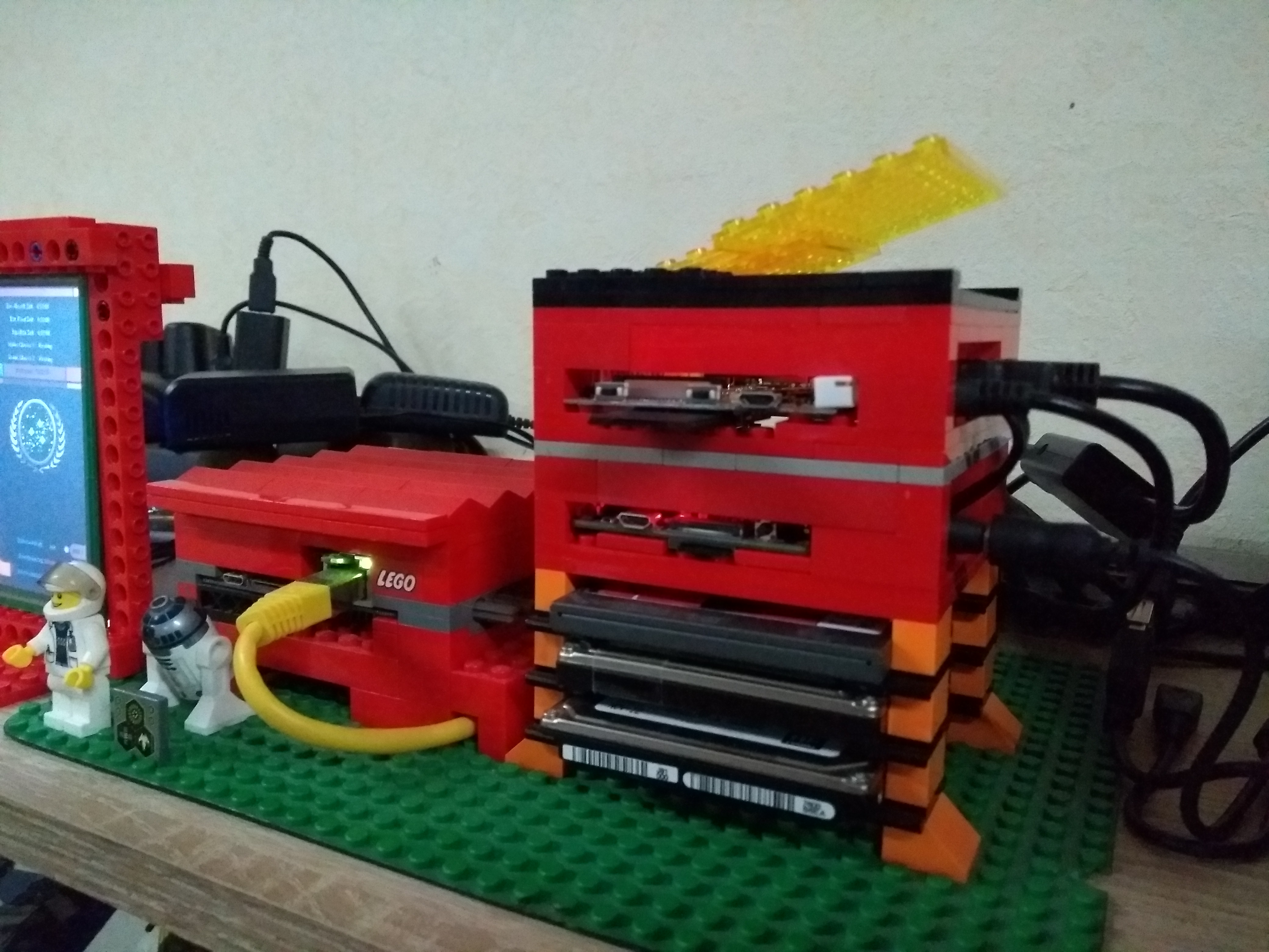

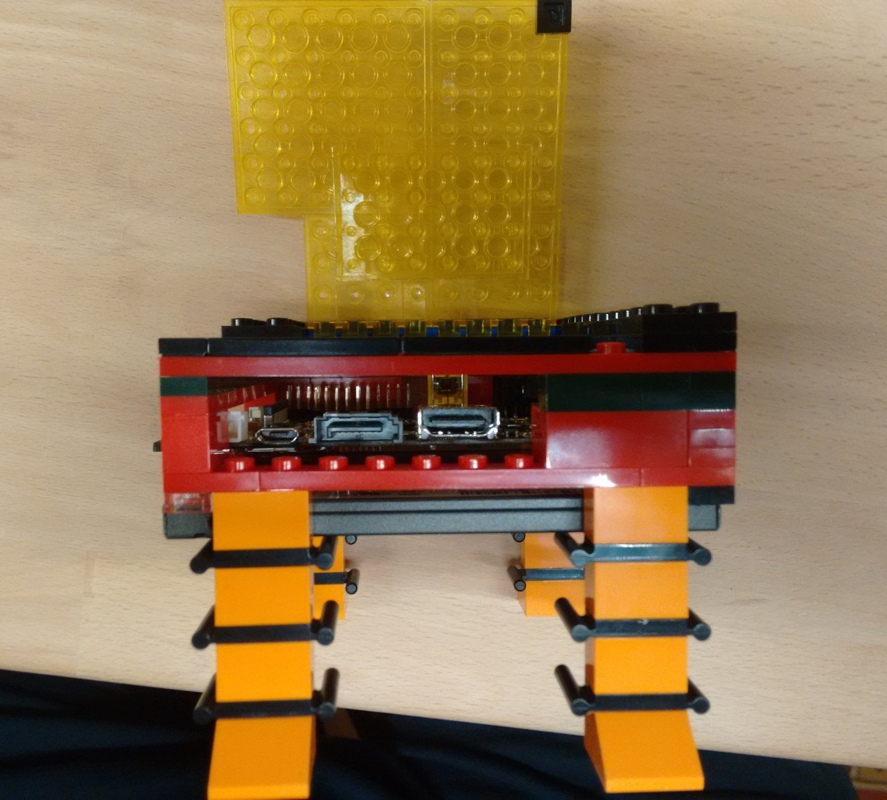

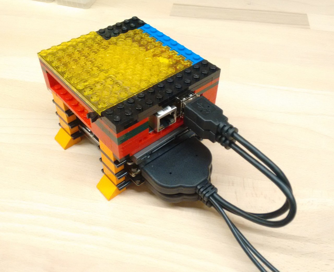

Nun wurde ein BANANA PI M1 angeschwemmt.
Auch der suchte einen Unterschlupf:
Zum Einsatz kam der anfangs als Backup-NAS, wie oben schon geschrieben drohten Datenverluste durch die Win10-USB3-Billigadapter-Kombination.
Später nun, nachdem ich den richtigen USB3 Hub gefunden hatte, war das NAS in den Hintergrund gerückt und ich fand eine neue Beschäftigung.

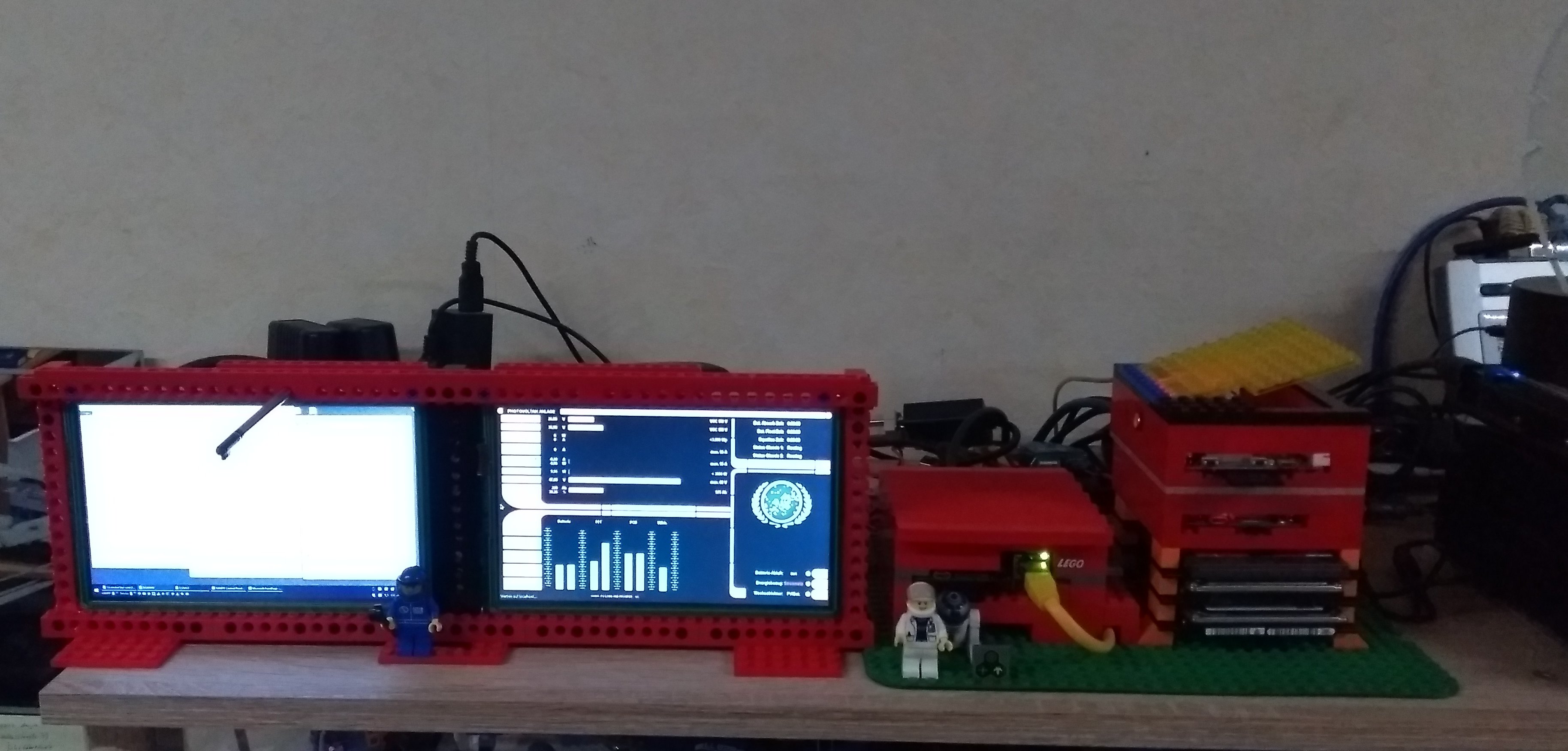

Rasperian wurde installiert und eine Modbus-Überwachung der Solar-Laderegler eingerichtet, mit grafischer Darstellung.
Am Ende blieben diese beiden Versionen übrig, die LCARS wird immer auf dem 2. Monitor angezeigt.
http://a68k.de:81/Solar/Monitor_gauges.php
http://a68k.de:81/Solar/Monitor_LC.php
Da ich die NAS wieder wollte, da der B1 eine SATA Schnittstelle hat, musste also ein weiterer PI her.
Falscher Geiz macht dumm und doch erfahrener. Aus China einen OrangePI geholt, scheinbar defekt. Ersatz kam, gleicher Mist. Ergebnis: Deren Images sind für alles, nur nicht für den OrangePI lauffähig. Wie so oft, haben einige aus der Community selbst Images erstellt.
Doch der OrangePI erkennt einen angeschlossenen Monitor erst, wenn er isn OS gebootet hat.
Also auch untauglich. Kurzum: Der OrangePI dient als PI-HOLE und der Banana PI M1 weiterhin als MODBUS Datenklaue.

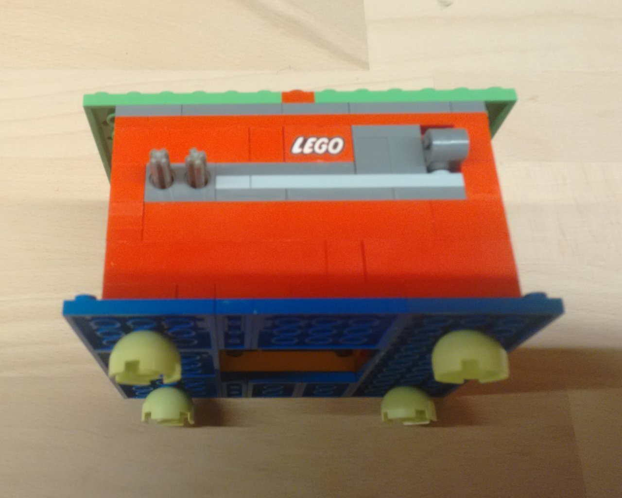

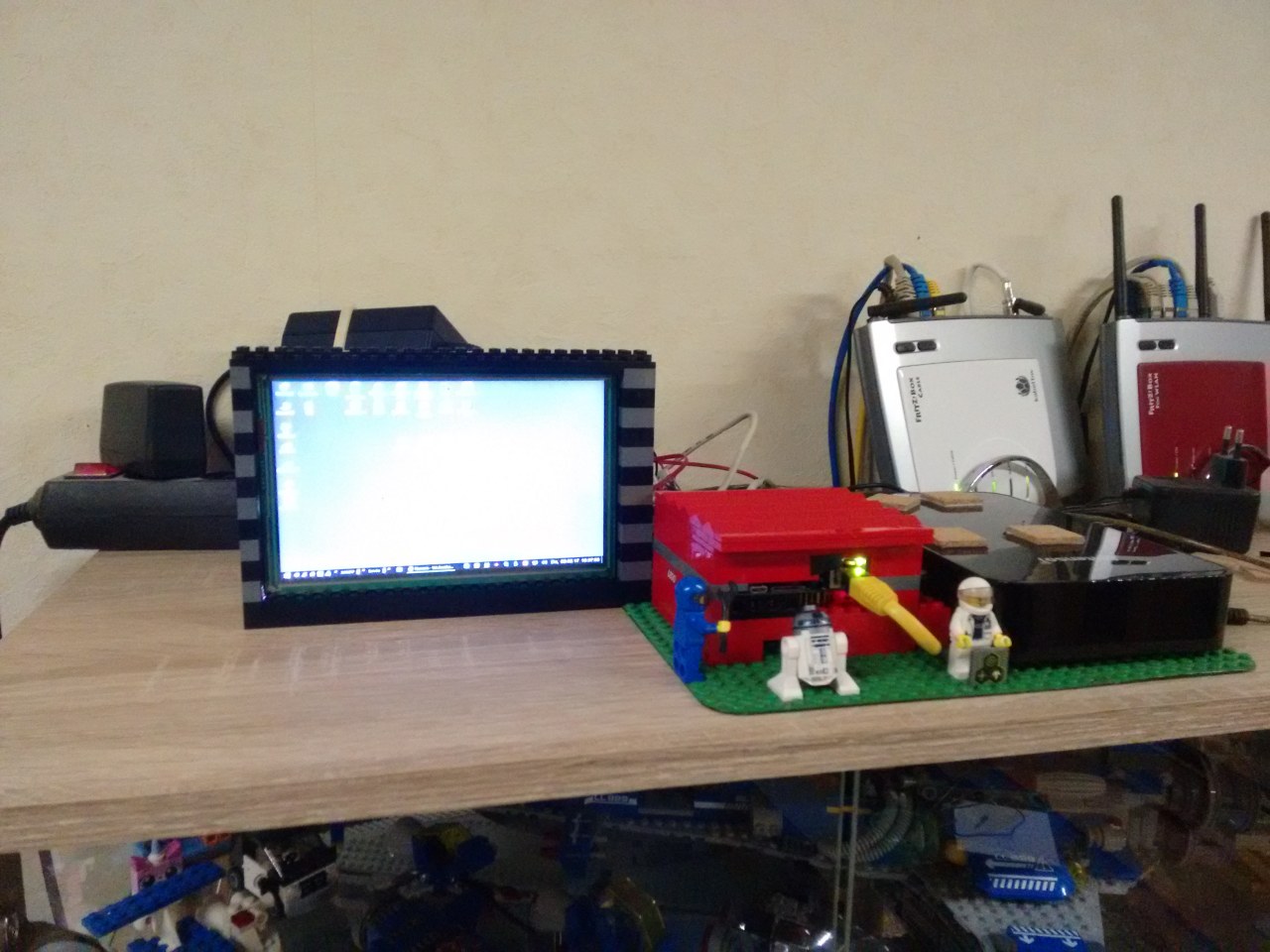

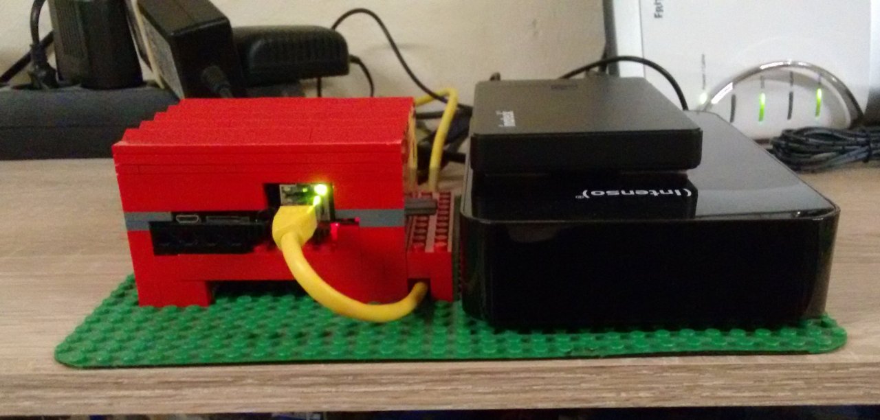

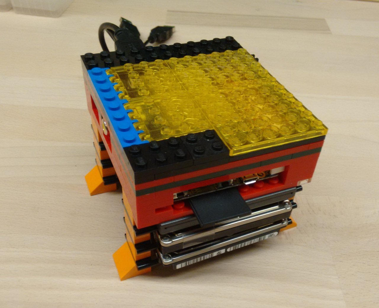

Und so sieht das jetzt aus:
________________________________________________________

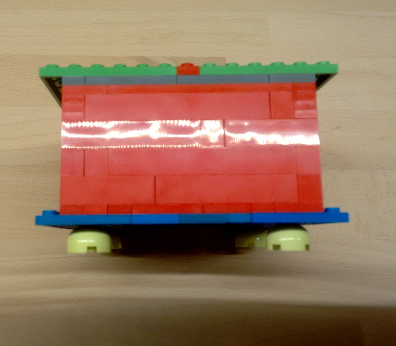

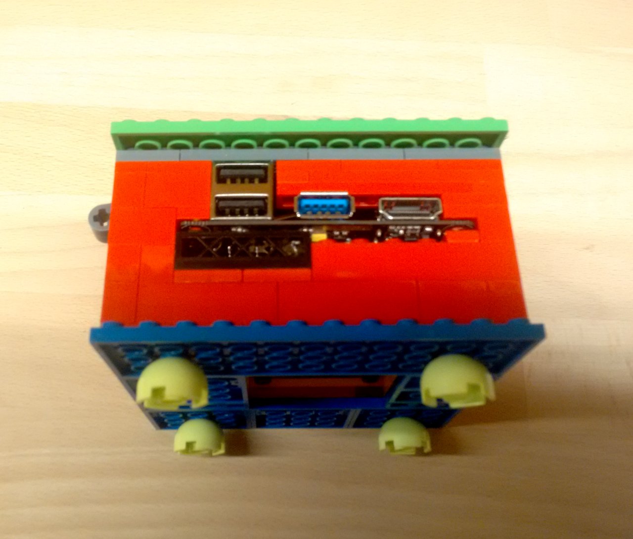

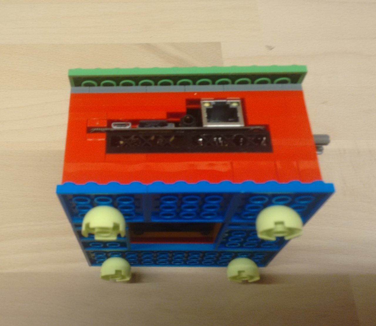

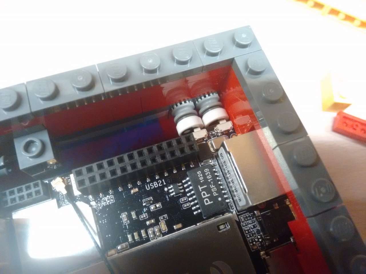

Banana PI
Orange PI
480GB Sata SSD, ursprünglich Datenplatte des Netbook-Servers,
500GB Sata HDD, Datenplatte
1 GB Sata HDD, Backup - am Banana PI ("NAS" läuft im Hintergrund)
links davon der Lattepanda.
Und hier alles vereint:
