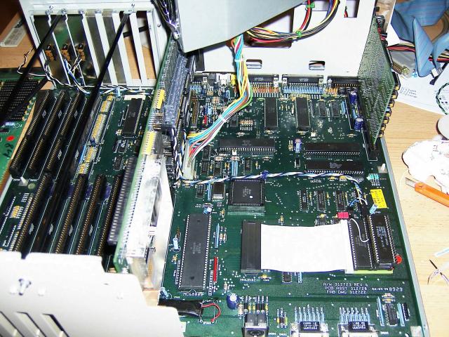

am Anfang war das Chaos:

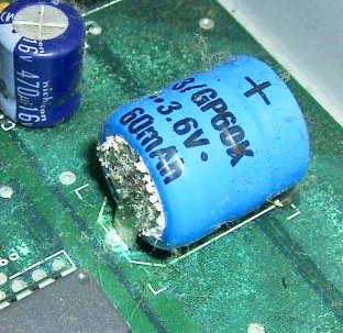

AKKU PROBLEM:
Wie soll es auch sein, wie bei allen anderen A2000: Der Akku im Eimer. Hier hatte ich noch recht viel Glück! Die Platine (...) blieb noch verschont! Da ich keinen passenden Akku zur Hand hatte, und keine Batterien einsetzen wollte, habe ich es vorerst mal mit "alten" Akkus aus einem längst geschlachteten Computer ersetzt.
Hatte 7.2V - 6 Zellen - in der Hälfte geteilt = 3.6V und somit auch doppelte Kapazität wie bei 7.2V - vorerst mal ausreichend. Das Board des 2. A2000 wäre nur noch mit sehr viel Aufwand zu retten gewesen :(

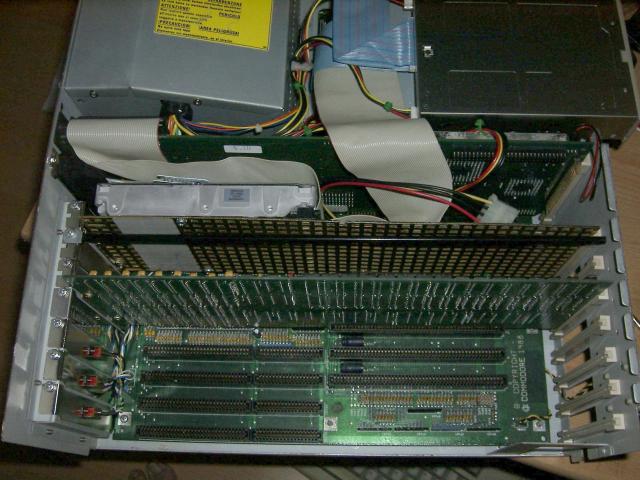

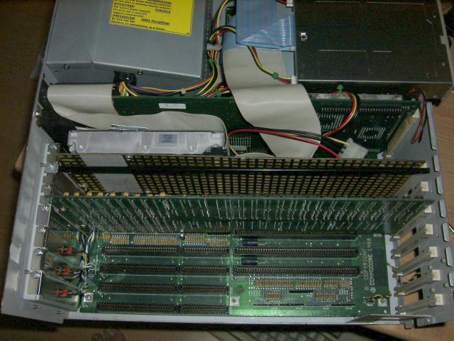

FESTPLATTE:
Festplattenaufhängung / -befestigung 'deluxe' ;-)
Altes Schutzgitter aus einem Zeiss-Ikon Verstärker, entsprechend der Länge einer Amiga-Zorro-Karte abgelängt, ein altes Slotblech als Befestigung und fertig ists :)
Da das Gitter gelocht ist, kann man die Festplatte anbringen wie man will und keine Luft wird unnötig gebremst. Mittlerweile habe ich sie leicht schräg drin sitzen und vorne am Gitter einen Axiallüfter auf 7V zirkuliert etwas die Luft im Gehäuse.

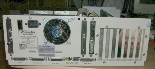

Rückseite des A2000:
Umschalter für Kickstart und die CPU- Karte.
Links: Kick 1.3 [/] andere
Mitte: ('andere'): Kick 2.04 [/] 3.1
Rechts: CPU 030/40+SCSI [/] 68000
Flickerfixer - MAS am PAR - SCSI - Sound / Strom / Kickstartschalter / CPU Schalter

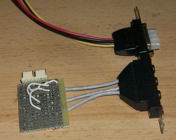

SOUNDMISCHER und Stromausgang:
Da der 2000 keinen eigenen Mischer, wie der 4000er, hat, musste ich da etwas improvisieren. Ein altes Soundkartenslotblech eines billig-Mainboards kam mir da gerade richtig ;)
Mit 10 kOhm Widerständen mische ich mir die Signale zusammen:
- Amiga
- CD-Rom
auf die weiße Buchse, intern.
- 2 Eingänge (MAS und Reserve) auf Klinke
- 1 gesammelter Ausgang auf Klinke
Der Stromausgang ist für die MAS bzw. externe Laufwerke, wie das ZIP Laufwerk.

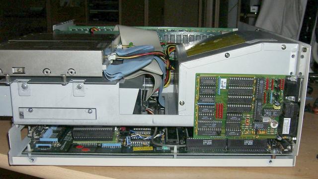

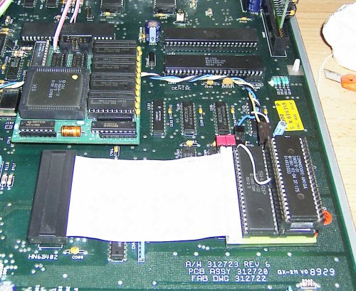

3fach Kickstart und Megi:
Die '75 mit Megi 1MB - denn Speicher ist wertvoll :)
Modifizierte Kickstart-umschaltung. Das 3. Kick sitzt 'huckepack' mit IC-Sockel mit langen Beinen auf einem anderen Kickstart. Der Umschalt-Pin wurde am Sockel hochgebogen und geht zu den Schaltern auf der Rückseite.

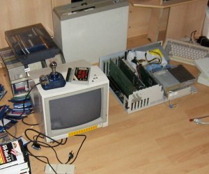

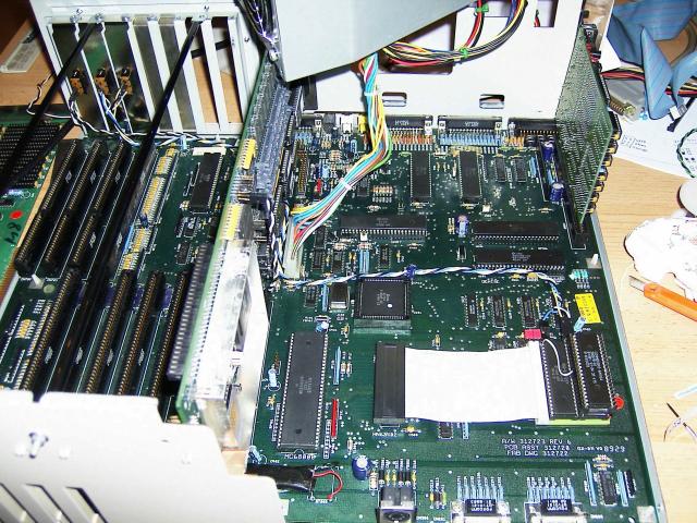

... hab hier noch ein paar Bilders:
Gesamtbild beim Zusammenbau:

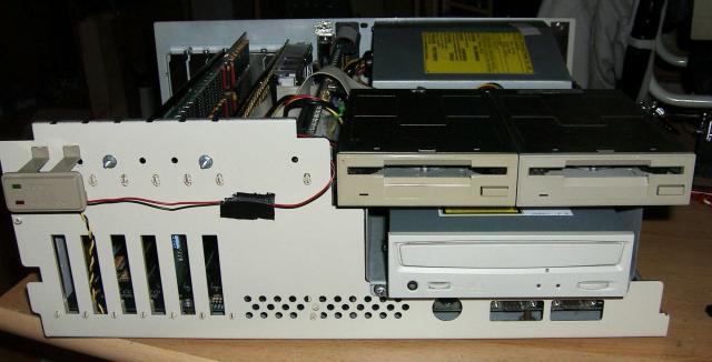

Von vorne:
Von der Seite:
Kickstartumschaltung , Megi , FF/SD-Karte[/b]
