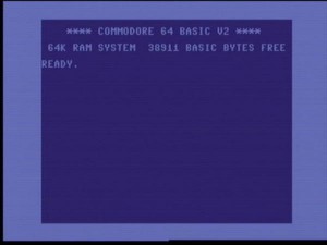

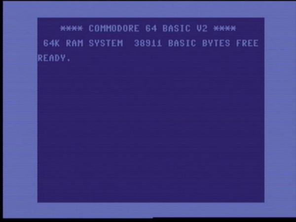

* * * * COMMODORE 64 BASIC V2 * * * *
64K RAM SYSTEM 38911 BASIC BYTES FREE
READY.

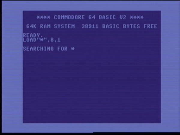

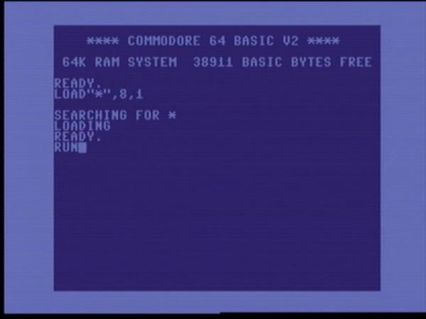

LOAD"Commodore C=64 DTV",8,1
LOADING
READY.
RUN

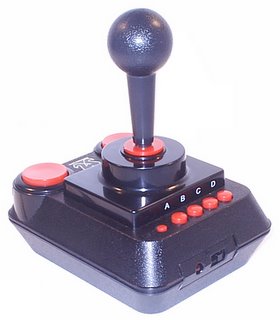

Wer von uns hat nicht Generationen von den Besten Joysticks zerspielt ;o)

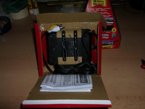

Seit Ende 2003 gibt es den C64 DTV zuerst in den USA, zwischenzeitlich auch in anderen Ländern offiziell zu kaufen. Allerdings leider nur in einer NTSC-Version.

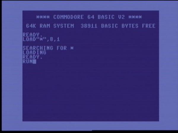

Er lädt von alleine ;-)

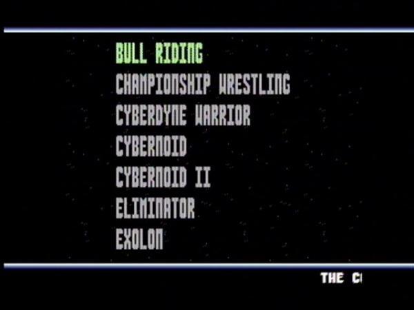

Hier kann man sich das Spiel der Wahl zur Qual
machen .. Der Joystick ist gewöhnungsbedürftig, keine Micro-Taster - nur Gumminobben.

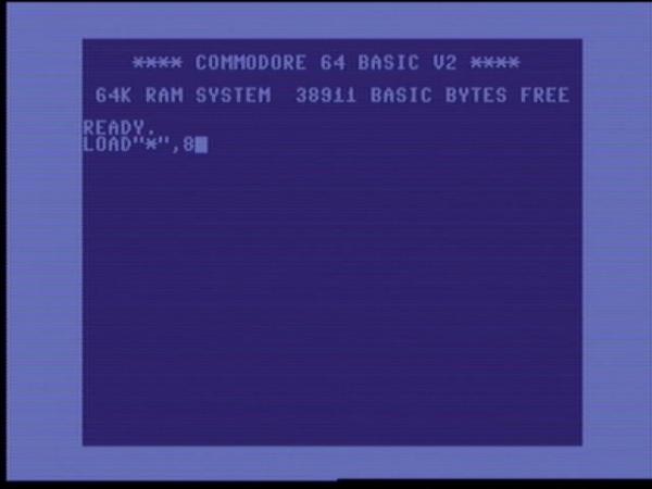

Gleich das erste Gimmick ausprobiert, ab ins Basic:

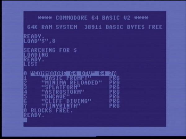

Das DIR im DTV auslesen:
Im Basic-Mode: LOAD "$",1[enter] gefolgt von LIST [enter] und eine lange DIR wird angezeigt,,,
Wird die linke Feuertaste während des Scrollings gedrückt, wird das Scrolling kurz unterbrochen.

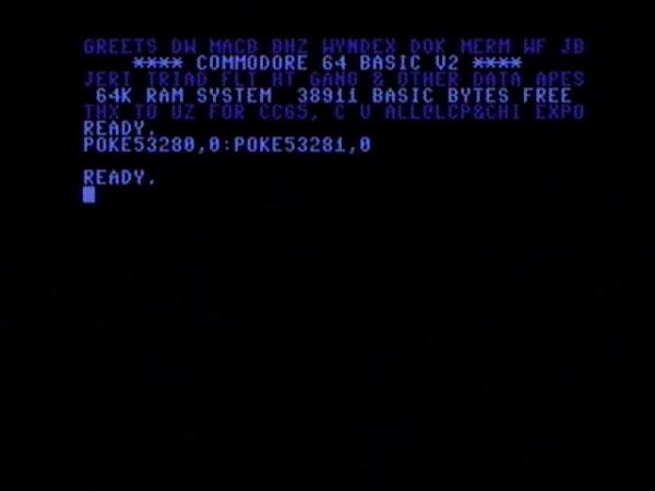

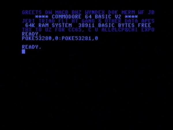

Osterei 1
Im BASIC-mode (Tip 04 und Tip 06):
POKE53280,0:POKE53281,0 [enter]
Der Bildschirm wird schwarz, und es erscheint Text, der aber (da gleich der Hintergrundfarbe) bereits da war.

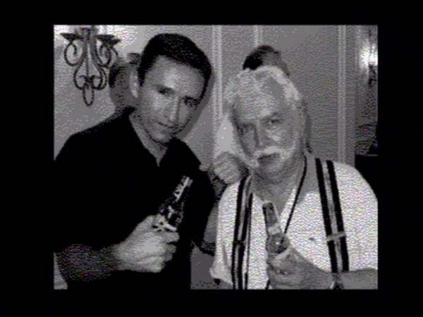

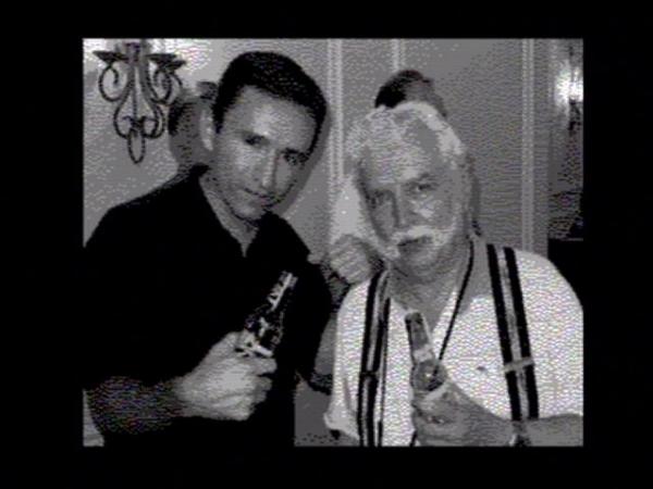

Osterei 3

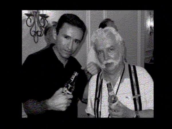

Um ein Bild einer bekannten Persönlichkeit beim Biertrinken zu sehen:
Im BASIC Mode (Tip 04 und Tip 06):
LOAD"1337",1,1[enter]
RUN [enter]
Ein Bild von Jim Butterfield und Freund:

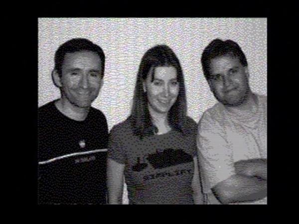

Und hier ein Bild des DTV Entwickler Teams:
Im BASIC mode (Tip 04 und Tip 06):
LOAD"DTVTEAM",1,1 [enter]

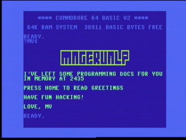

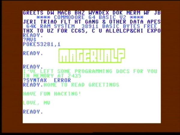

Und noch ein paar Grüße und ne süße kleine Nachricht
Im BASIC mode (Tip 04 und Tip 06) folgendes eingeben:
?MV$
RUN [enter]
Um nun diese PROGRAMMING DOCS anzeigen lassen zu können, muss man folgendes Listing eingeben:
10 FORI=2436TO3499
20 PRINTCHR$(PEEK(I));
30 NEXT
RUN

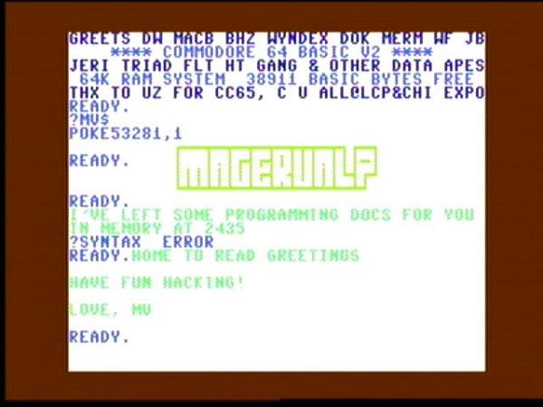

Hier die ersten mir bekannten PAL Ostereier:
Während das Menü angezeigt wird, die Taste "A" für eine Weile drücken,
Dann erscheint ein Scroll mit Begrüßungen
Wenn man im BASIC PROMPT eingibt: LOAD"DTVTEST5",1 oder beim Reset A+D gedrückt hält, kommt ein Funktionstest des DTVs!

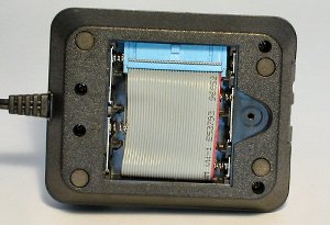

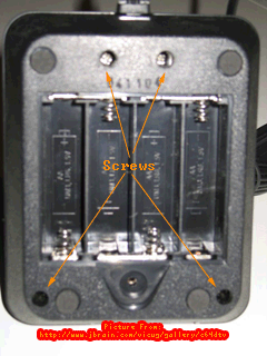

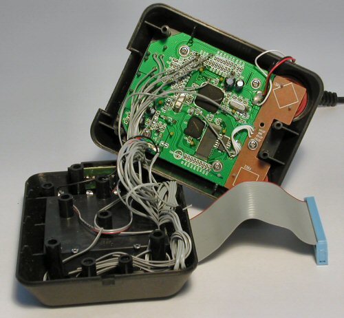

Als erstes wird die DTV zerlegt, hierzu 4 Schrauben auf der Unterseite entfernen:

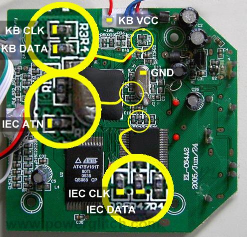

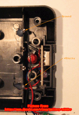

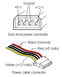

Vom PC-Netzteil das rote (+5V) und das schwarzes Kabel eines Stromsteckers, oder eine andere zur Verfügung stehende Spannungsversorgung (min. 1 Ampere).

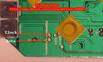

PC Tastatur anschließen:
Benötigen werden hier 4 Pins: +5Volt, Masse, Clock, und Data. Es empfiehlt sich, dies mit einem Messgerät "durchzuklingeln"
Zur Orientierung nachfolgend die Anschlußbelegungen der Tastaturstecker/-buchsen.
PS/2 Tastatur / 6 Pin mini-DIN
PIN#SIGNALPIN#SIGNAL
1DATA4+5
2NC5CLOCK
3MASSE6NC
DIN Tastatur / 5 Pin DIN
1CLOCK4MASSE
2DATA5+5
3NC
Wichtig: Tastatur kann nur über 5V betrieben werden. 6 Volt der Batterien verträgt die Tastatur nicht!
Wenn alles richtig gemacht wurde, kann man nun beim Einschalten über die Taste "K" direkt ins BASIC gelangen.

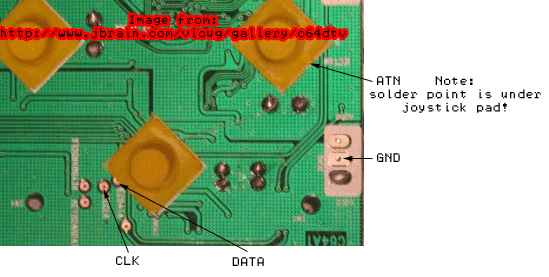

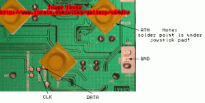

IEC / Floppy Port
Im nachfolgenden Diagramm die Anschlussbelegung:
IEC Buchse:
Stecker:
PinBelegung
1SRQ
2MASSE
3ATN
4CLK
5DATA
6RESET
Auf dem DTV:

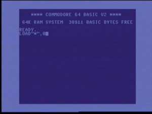

Nun kann über einen einfachen LOAD "$",8 [Enter] überprüft werden, ob das Laufwerk angesprochen werden kann.
(Diese Infos stammen von: http://thedarkside.ath.cx/dtv/ports.html )

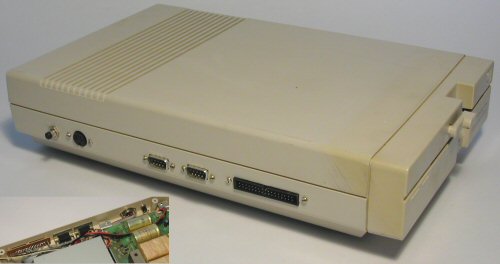

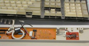

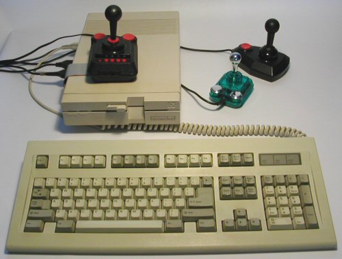

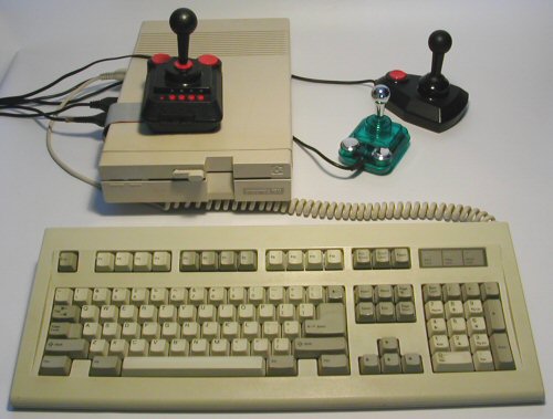

Ein Beispielumbau in ein 1571 Gehäuse:
Von Richard Lagendijk habe ich die nachfolgenden "Hackings" übernommen.
Es wiederholt sich der Umbau der IEC Schnittstelle und der Tastatur, jedoch sollte diese "Hacking" im vollen Umfang übernommen sein - ich finde diese Lösung super, und möchte jedoch keine iintakte und schöne 1571 dafür opfern.
Besucht auch seine Homepage unter: http://home.wanadoo.nl/cip/index.htm

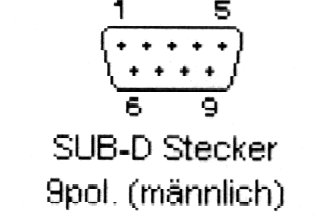

- 2 x DB9 SUB-D Buchse (Joystick-Port)

Der fertige Umbau:
Zuerst werden die Verbinder und der Taster ins Gehäuse eingebaut, dann die Lochrasterplatine aufgelötet. Anschließend die Leitungen auflöten und mit der Laufwerksplatine verbinden
Diese Verbindungen wurden auf die Laufwerksplatine angelötet:

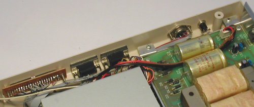

In der 1571 findet man ein vom Netzteil kommendes 4 Adriges Kabel vor, wie es bei Floppys verwendet wird. (ACHTUNG! Belegung zu normalen Floppys anders!)
Der IEC-Anschluss findet man hinten an den Buchsen. (s. Belegung oben!)

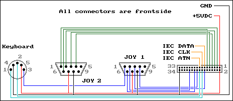

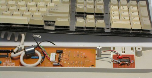

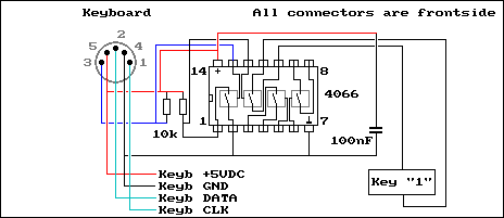

Nachdem dies abgeschlossen ist, kann man sich an die Tastatur und die JOY- Ports machen.
WICHTIG: Die Taste "1" der PC-Tastatur dient gleichzeitig als JOY-UP des einen Ports... (NICHT BEI DER PAL DTV !!!)
Es wurde hier dafür eine unbelegte Leitung der Tastatur verwendet. Ggf. muss ein Tastaturkabel selbst gestrickt werden, was im Zweifelsfall die bessere Lösung sein wird.
Es sollte eine AT-Tastatur sein, und die Reserveleitung in der Tastatur nicht belegt sein!!!
Zur Anwendung kommt der IC 4066 - ein Analog-Schalter. (Es ist auch möglich dies diskret mit Transistoren oder anderen ICs aufzubauen, wie z.B. "UND-Gatter",...)
Es muss realisiert werden, beim "JOY-UP" die Tastatur dazu bewegen, das Signal der "Taste 1" zu senden.
Hierzu muss man die Tastatur zerlegen und die Leiterbahnen in der Tastaturmatrix herausfinden, welche am Controller-IC von der Taste "1" direkt ankommen.
Am IC lötet man vorsichtig 2 Drähte an den 2 Punkten an, an denen die "Taste 1" anliegen würde.
Alles Weitere im Schaltbild:
blau - Reserveleitung
rot - Die 5 Volt
schwarz - die Verdrahtung
usw...
So könnte es dann aussehen:

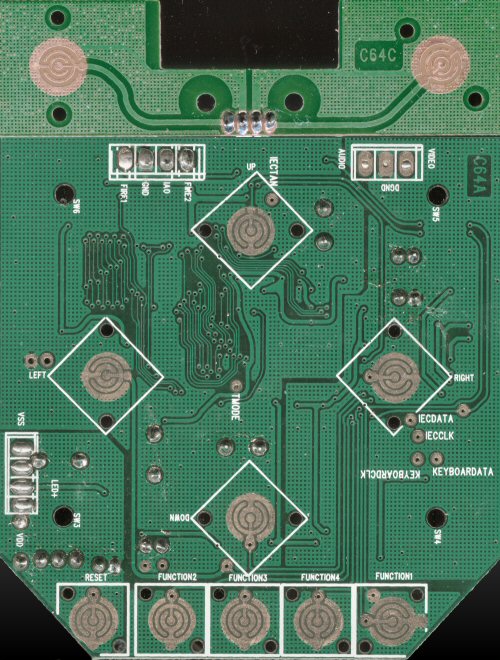

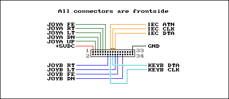

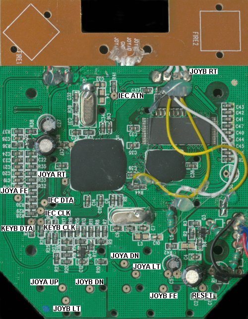

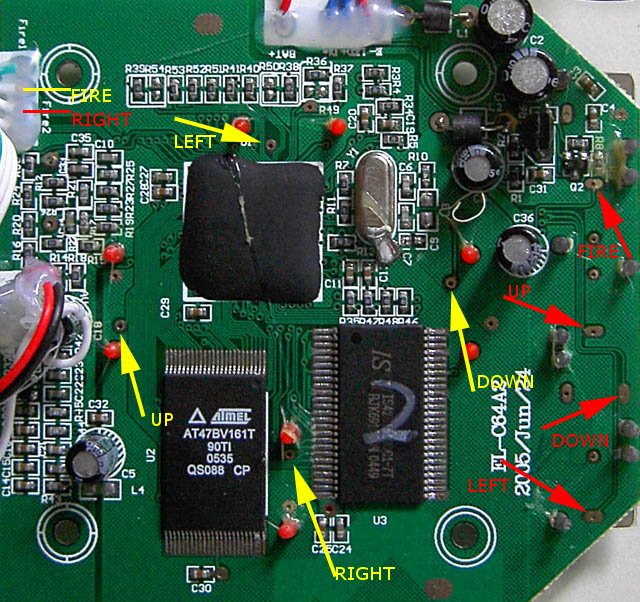

Auf diesem Bild die Belegungen auf der DTV Platine:
ABER: " JOYB UP" ist hier nicht vorhanden (siehe oben..)
In manchen DTV findet man nachträgliche Drähte, hier 1 weißen und 2 gelbe Drähte. Normal.
JOYA UP = Joystick Port 2 Up
JOYA DN = Joystick Port 2 Down
JOYA LT = Joystick Port 2 Left
JOYA RT = Joystick Port 2 Right
JOYA FE = Joystick Port 2 Fire
JOYB DN = Joystick Port 1 Down
JOYB LT = Joystick Port 1 Left
JOYB RT = Joystick Port 1 Right
JOYB FE = Joystick Port 1 Fire
IEC ATN = Disk-drive IEC ATN
IEC CLK = Disk-drive IEC CLOCK
IEC DTA = Disk-drive IEC DATA
KEYB DTA = Keyboard DATA
KEYB CLK = Keyboard CLOCK
RESET = RESET DTV (gegen MASSE / GND)
+ 5VDC ist mit dem + des Batteriefachs verbunden
GND / MASSE mit dem - des Batteriefachs .
Die Kabel-Belegung in der DTV:

TESTEN:
Legt nun einfach mal eine Diskette ins Laufwerk und gebt ein:
LOAD"$",8 [ENTER]
LIST [ENTER]
S-Video Ausgang:
An der Oberseite des Widerstandes R16 (zum ASIC Chip zeigend)
Luma signal am R14 - egal welche Seite, es ist ein null-ohm Widerstand. Das Signal liegt auch rechter Hand zum C13, oder R16 unten.
Masse kann man überall abgreifen. Empfehlenswert da abzugreifen, wo die original AV Leitung angelötet ist. Oder links vom R10 rechts vom R20.
Das Chroma-Signal muss über einen 470 Ohm Widerstand herausgeführt werden, da das Signal zu stark ist. Wenn das S-Video Kabel angeschlossen ist, kann das normale Videosignal nicht verwendet werden.

- Der rote Ring am Steuerknüppel ist bei der hier dargestellten NTSC Version in einem verjüngten Bereich. Bei der mir vorliegenden PAL Version ist keine Verjüngung vorhanden und der Ring klappert manchmal nervig beim Spielen ...
- Die Platine ist etwas anders gestaltet
- Die Verpackung ist nicht einer Pyramide ähnlich, sondern 6-Eckig wie eine kleine Vitrine (gefällt mir persönlich auch besser!)
Folgende Spiele bietet die PAL-Version:
AlleyKatEliminatorImpossible Mission IINetherworldSummer Games
California GamesExolonJumpman JuniorParadriodSuper Cycle
Championship WrestlingFirelordMarauderPitstopSword of Fargoal
Cyberdyne WarriorGateway to ApshaiMaze ManiaPitstop IIUridium
CybernoidHead The BallMission ImpossibleRana RamaWinter Games
Cybernoid IIImpossible Mission INebulusSpeedballZynaps
PS2 / IEC-bus
Bei der PAL version hat man weniger geschludert und es ermöglicht, an ALLE Anschlüsse gut dran zu kommen.
Im Bild rechts eingezeichnet, was wir für die Tastatur und die IEC benötigen.
(In den gelben Kreisen, sind die Lötstellen vergrößert dargestellt)
Tastaturanschluss:
1- DATA
2- n.c.
3- MASSE
4- +5V
5- CLK
IEC Anschluss:
1- n.c.
2- MASSE
3- ATN
4- CLK
5- DATA
JOYSTICK Ports
Der original C64 hat 2 Joystickports.
Standardmäßig wird der Joystick an Port 2 angeschlossen!
Port 1 ist für den Mehrspielerbetrieb interessant.
Hier im Bild ist
gelb = Port2
rot = Port1
Die Belegung des Steckers:
1 - UP
2 - DOWN
3 - LEFT
4 - RIGHT
6 - FIRE
7 - +5v
8 - MASSE

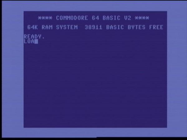

Am 19.12.2005 erhalte ich folgendes Feedback zum o.g. MOD:
Ich bin Besitzer der PAL-Version der DTV und habe mit einigen Differenzen meiner DTV im Vergleich zu den Aussagen auf Deiner Seite zu kämpfen.
1.) Meine angeschlossene Tastatur funktioniert erst, nachdem ich im Basic Prompt
"POKE 1,55" eingegeben habe. Daher geht auch der in der NTSC-Version angegebene
Trick mit "Beim Einschalten 'K' drücken" leider nicht.

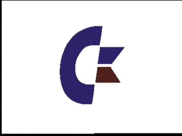

2.) Beide angegebenen Bilder werden nicht angezeigt. Zwar werden die entsprechenden
Programme geladen, aber der Bildschirm bleibt schwarz.
3.) Die "ENTROPY" Demo wird bei mir nicht gefunden.
Ich vermute, dass es sich bei meiner Version evtl. um eine andere (neuere oder ältere)
Version der DTV handelt. Haben sich schon andere Benutzer diesbezüglich bei Dir gemeldet?
Zumindest auf den einzugebenden Poke-Befehl zur Benutzung der Tastatur würde ich gerne
verzichten... ;-) Mein Board trägt übrigens das Datum 24.Jun.2005
Den ursprünglichen Verfasser des o.g. MODs kontaktieren ist vergebene Mühe.
Aber, habt Ihr ähnliche Erfahrung gesammelt?
Am 23.01.2006 erhalte ich folgendes Feedback zum o.g. MOD:
Hallo,
Bin 15 Jahre alt und auch ein Commodore/Amiga (auch D2TV) Fan. Habe mir deine Seite angesehen und sie ist sehr hilfreich, glaube aber nicht, dass ich das schaffe, sondern eher den DTV kaputt mache...
Folgendes bitte an den vom 19.12.2004 geschriebenen Feedback weiterleiten:
1.) Man muss CTRL (oder Strg) beim einschalten/Reset gedrückt halten. So kommt man gleich in den C64 Modus mit Startbildschirm und Tastatur.
2.) Zu den Bildern: Diese funktionieren mit Tastatur so: LOAD"DTVTEAM",1 oder LOAD"1337",1
ohne Tastatur allerdings so: POKE1,55:LOAD"1337": [shift+runstop] oder POKE1,55:LOAD"DTVTEAM": [shift+runstop]
3.) Das ENTROPY-Demo ist auf der PAL Version nicht enthalten.
4.) Einen DTVTEST erhält man, wenn man folgendes eingibt: LOAD"DTVTEST5",1
Danke !!!
