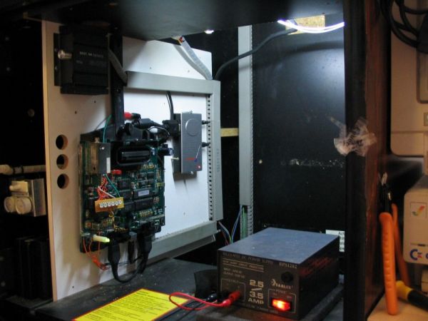

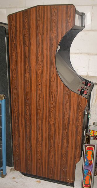

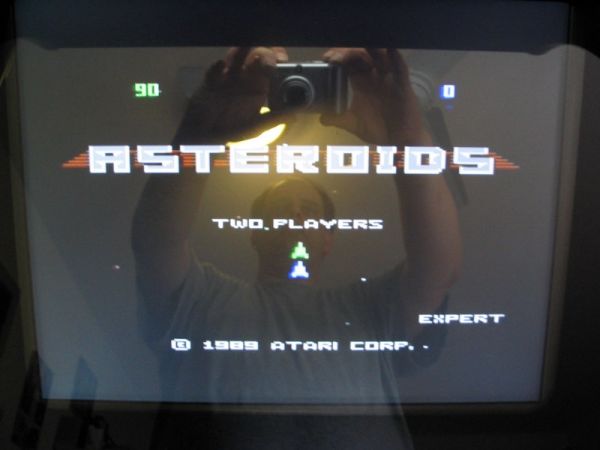

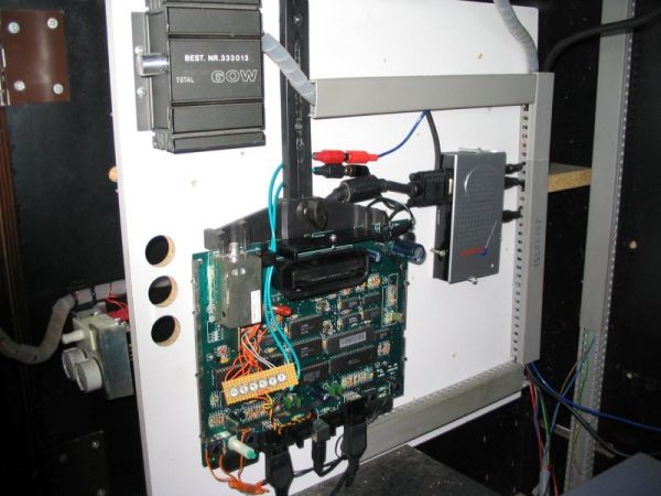

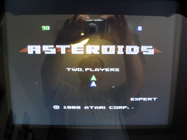

Habe mir eine ausgemusterte Arcade geholt, und diese mit einer Atari 7800 versehen. Zuerst sollte darin eine 2600jr ihren Job tun. Davon kam ich aber ab, da der Video-MOD nicht so funktionierte, wie vorgesehen.
Es stellte sich auch heraus, dass der verwendete Video->VGA Wandler nichts taugte - sich also mit nicht 100%igem PAL Signal verweigerte.
Da die 7800er eh zu 99,99% mit der 2600er kompatibel ist und sich der Video-mod einfacher realisieren ließ, wurde diese dann eingebaut. Gefolgt von einem ex-NTSC C64, dem ich einen PAL VIC spendierte, was wunderbar funktioniert, und erst viel später landete auch noch ein Shuttle-PC für MAME und die PC-Version von DeluxeGalaga im Cabinet.

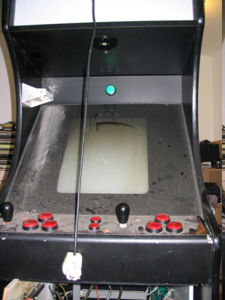

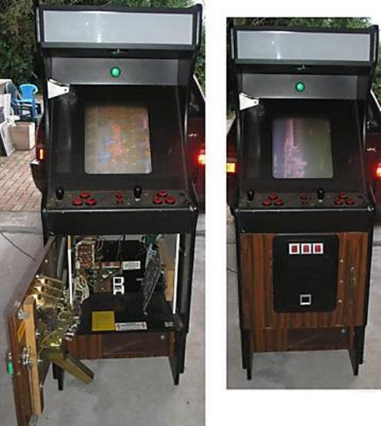

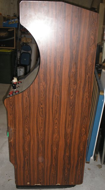

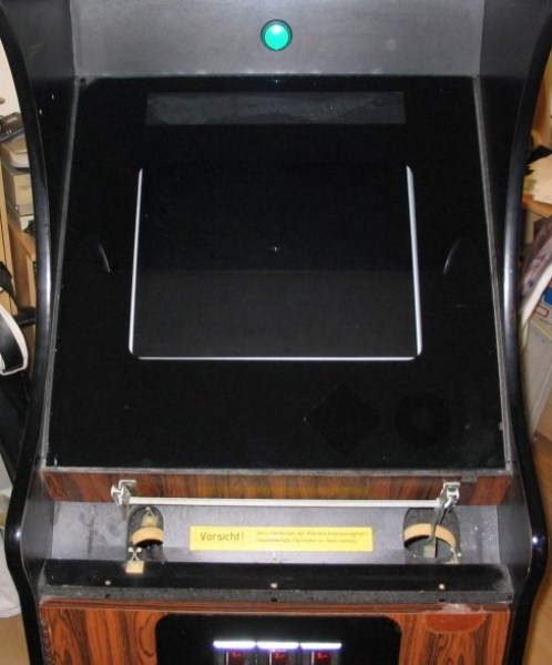

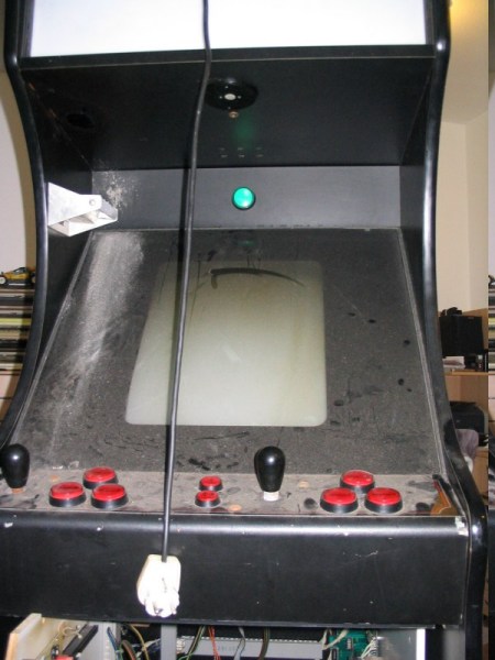

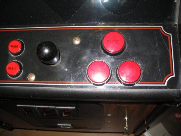

So sah die Arcade aus:

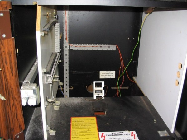

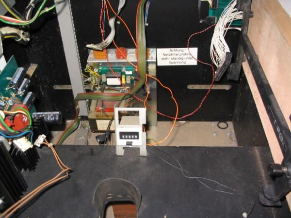

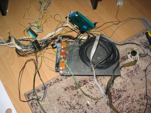

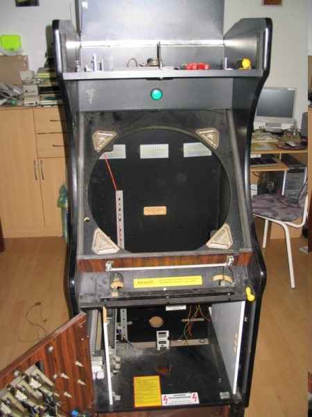

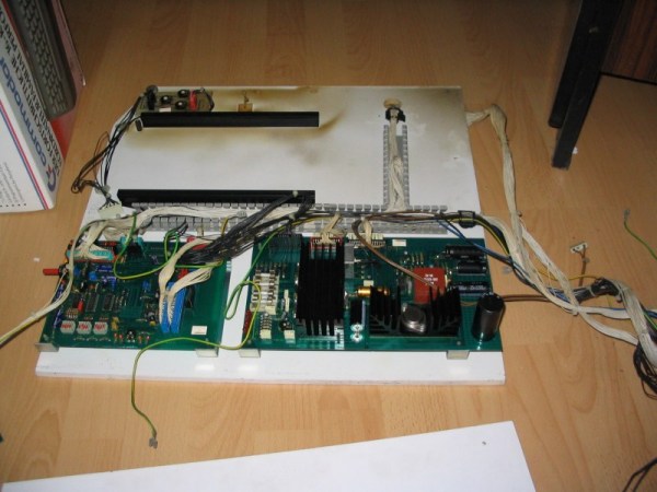

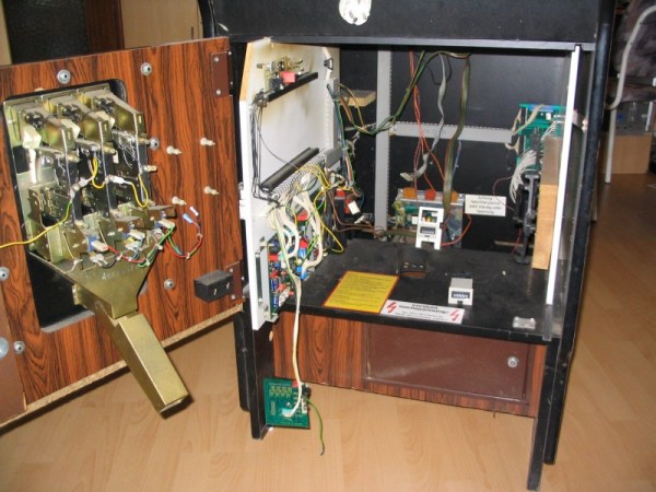

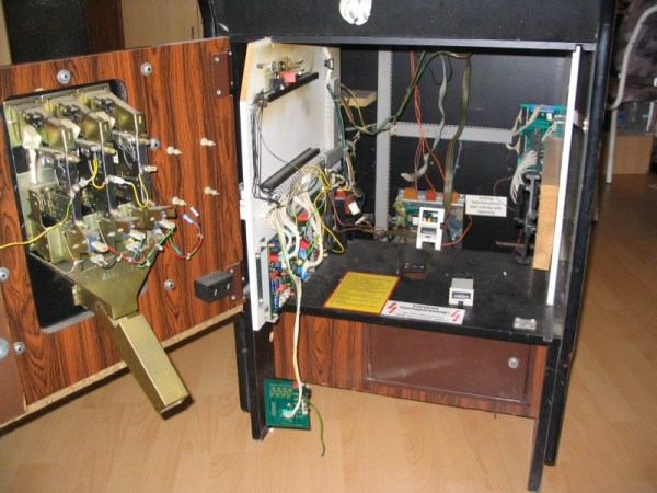

Die Zerlegung.

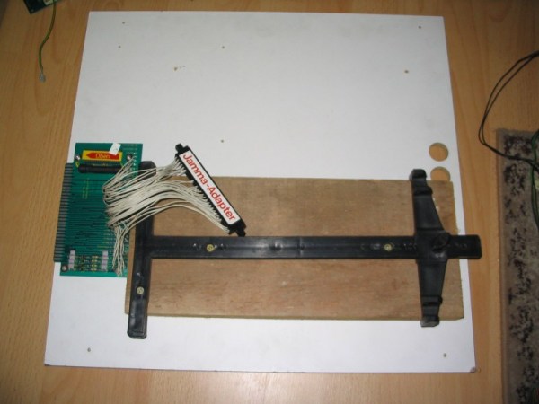

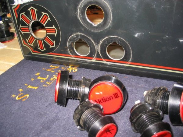

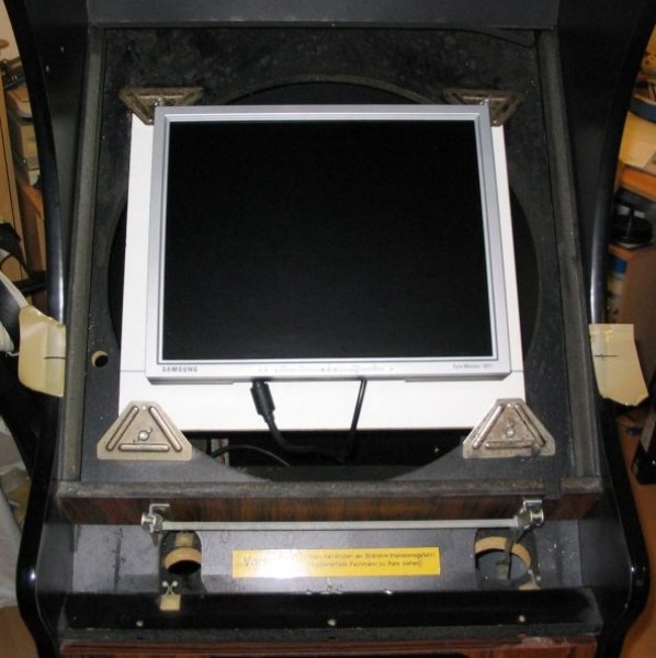

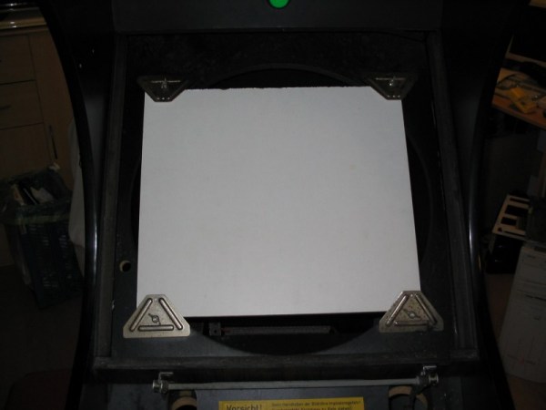

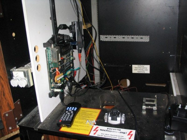

Zu erst wurde alles ausgebaut, was ausgebaut werden konnte. Darunter auch die CRT Röhre, denn hier sollte ein TFT Monitor rein.
Einmal entblößt :D

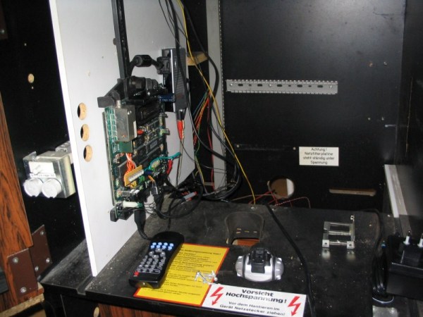

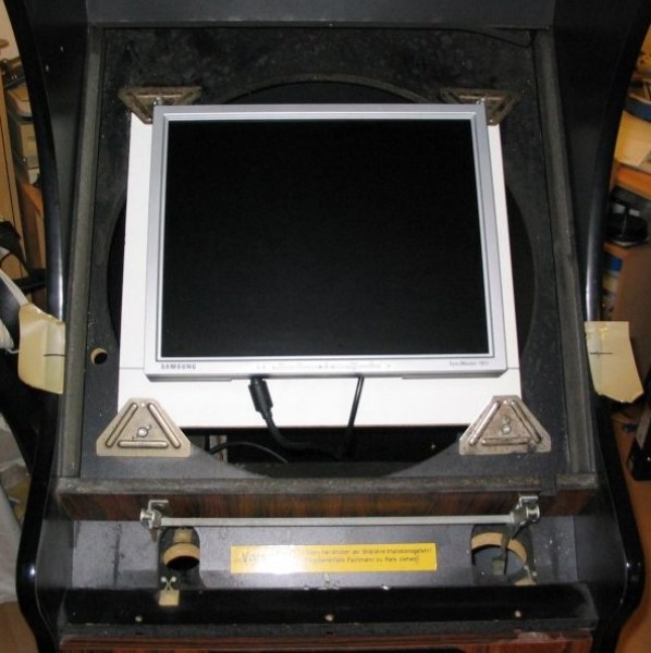

Der Aufbau.

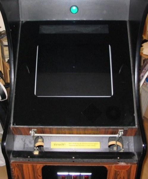

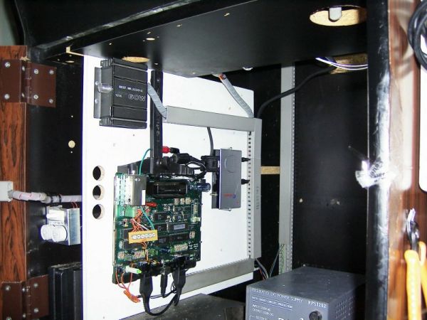

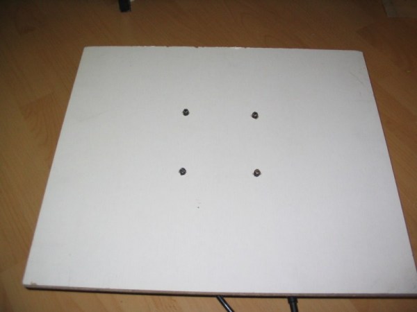

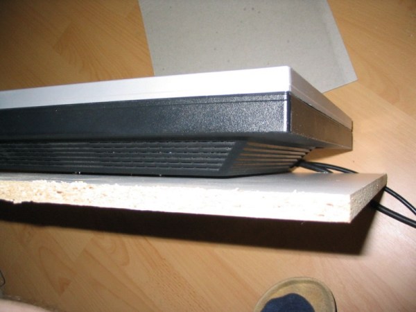

Als Monitor kommt die alte Röhre ersetzend ein 18.1" Samsung TFT zum Einsatz. Verbunden mit der geMODeten Atari 7800 an einem Grandtec Video Converter.

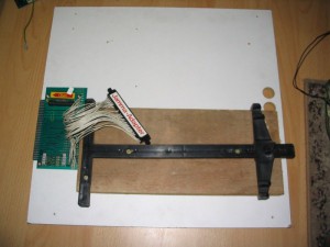

Der TFT wurde mit Abstandhaltern auf eine Holzplatte geschraubt, die an Stelle der Röhre in die Aussparung eingelassen wird.
Die abdeckende Glasplatte konnte ich um 90° drehen, was mir viel Arbeit erspart hat

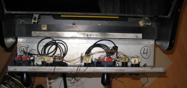

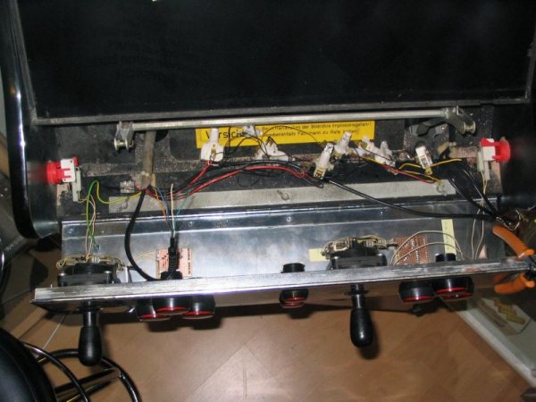

Umbau der Konsole, 2 Joystickkabel und ein Bündel Drähte für die anderen Tasten:

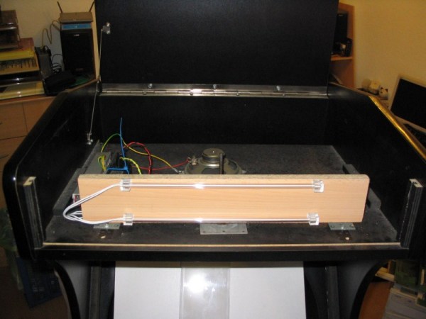

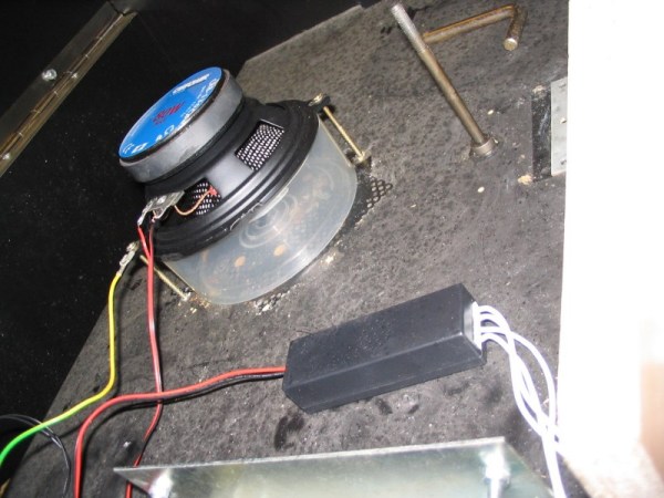

Lautsprecher mit einer CDR Schachtel als Resonanzkörper
und in der Front / Transparent 2 CCFL Röhren zur Beleuchtung:

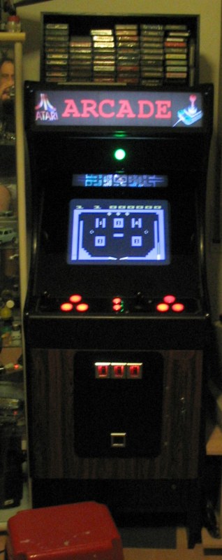

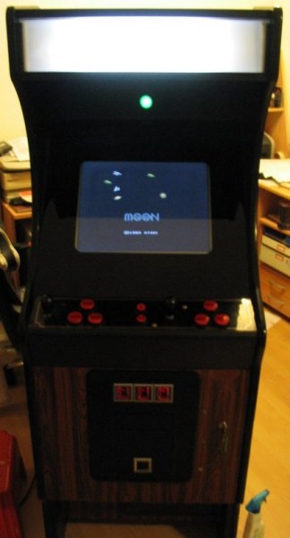

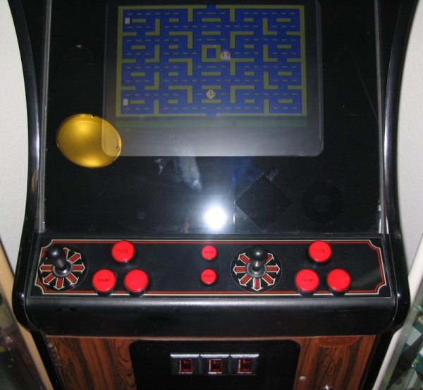

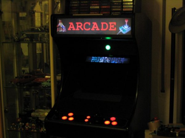

Erstes Finish:

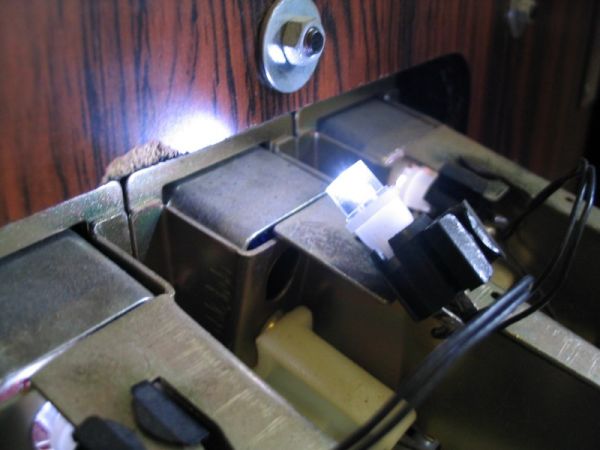

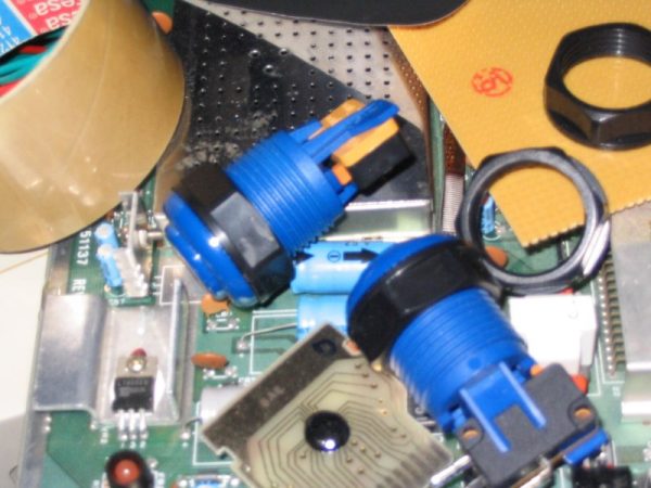

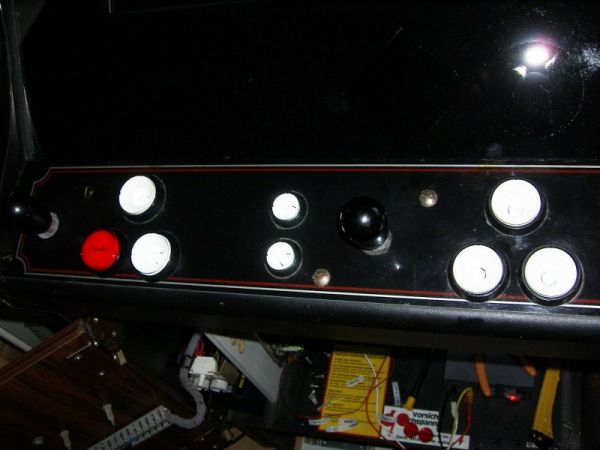

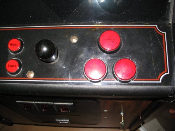

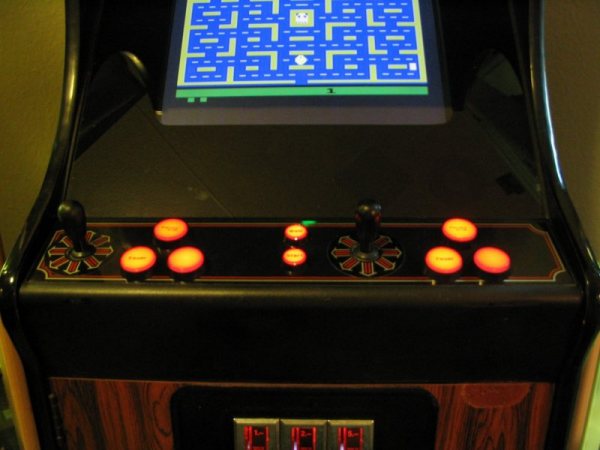

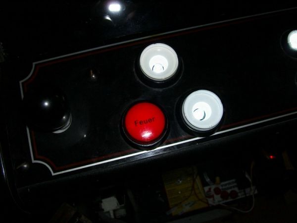

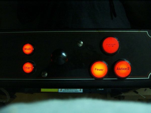

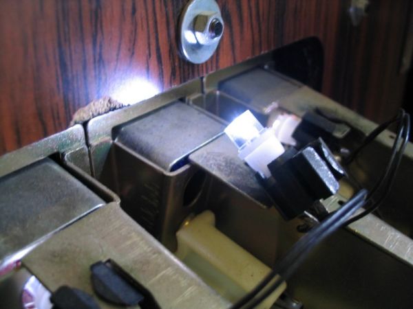

In den Tastern sind W5W Glassockellämpchen drin. 6V 12V und 24V ... Da die einmal zu heiß werden, zu viel Strom verbrauchen und ich nicht mit 3 versch. Spannungen arbeiten will, habe ich mir diese als LEDs geholt. Die gibt es als sogenannte "LED Standlicht Birnchen" ... gleich mal 20 Stück bestellt :D

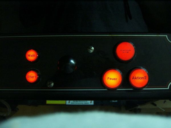

Die Beleuchtung der Taster in der Konsole (bei den Joysticks) waren nicht angeschlossen. Gleich mal geändert und auch die Taster neu beschriftet:

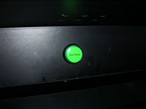

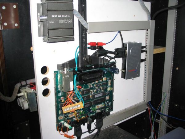

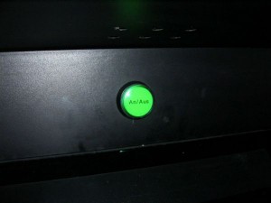

Um die Atari 7800 Ein/Aus zu schalten:

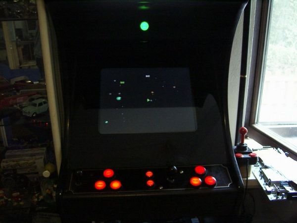

Links der Türschalter, versteckt eine 30cm CCFL Röhre als Innenbeleuchtung Auf dem Brett kann nun die Endstufe hinzu (und einen Poti eingebaut) , die Verkabelung etwas verschönert, so kann es sich sehen lassen:
Das ganze leuchtet dann so:

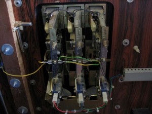

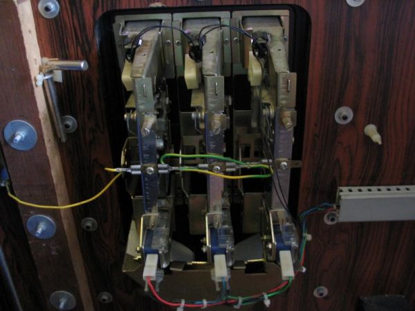

Münzeinwurf habe ich auch angeschlossen, der Impuls der 3 Geber ist auf die "START" Taste belegt.

Das Transparent habe ich mir provisorisch selbst rausgedruckt und zusammen gesetzt
(mein guter alter HP870cxi hat es heut noch drauf!!!)
PS: Provisorium hebt nun seit 6 Jahren (jetzt ist 2014) ... es reicht und schaut doch gut aus!

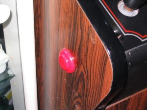

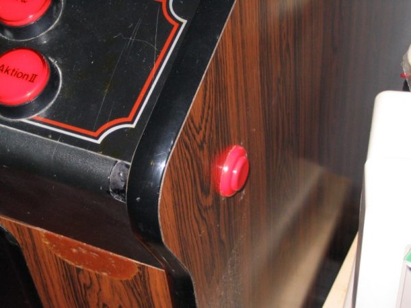

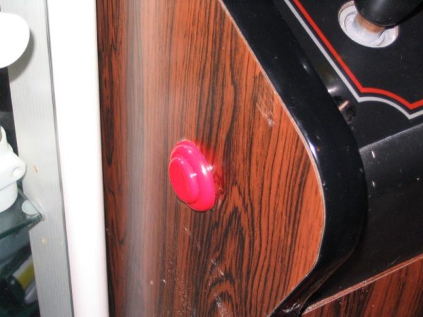

Dazu kamen jetzt 2 Taster für den Flipper:
Gibt's auch in Blau:

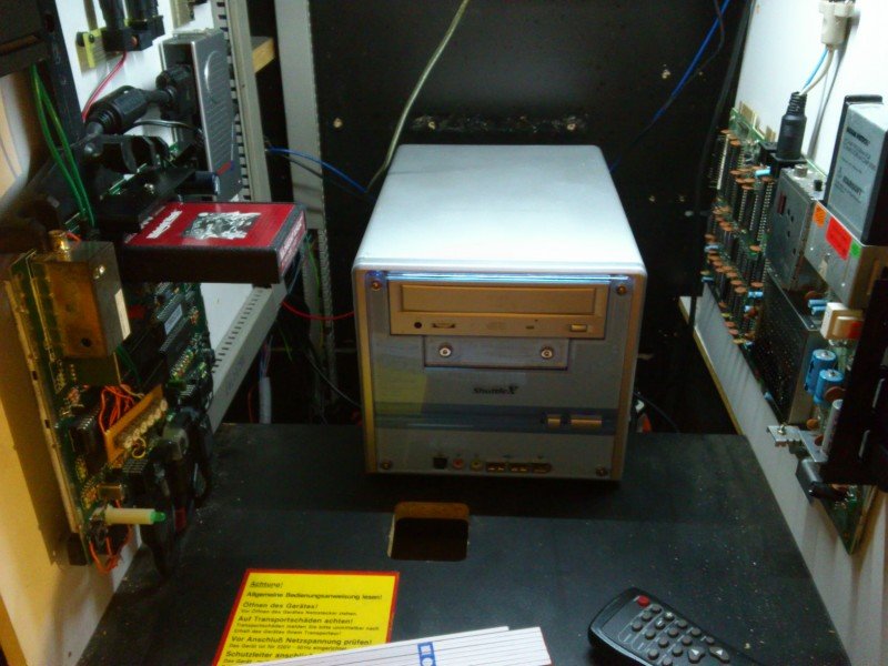

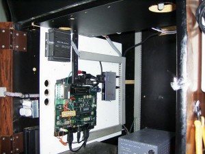

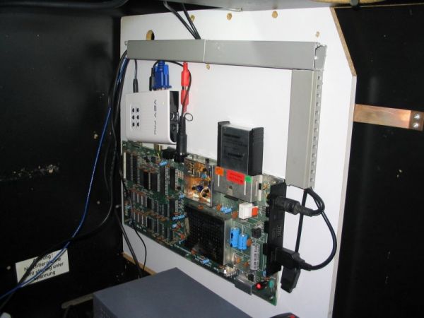

Endlich zieht hier mal ein echter Computer in das Cabinet ein. Der C64 findet sein Plätzchen!
ATARI:
C64:
Der billige Wandler ist an den C64 via Composite angeschlossen, der Ausgang wird per VGA Kabel durch den Atari-Wandler gejagt.
Beim Einschalten der ARCADE geht der C64-Wandler von alleine an, der Atari-Wandler ist dann noch aus. Schalte ich den Atari-Wandler ein, ist der C64 automatisch weg - schaltet also dann auf das Atari Bild.

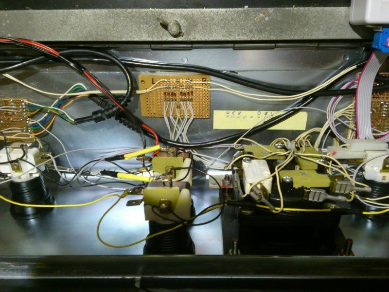

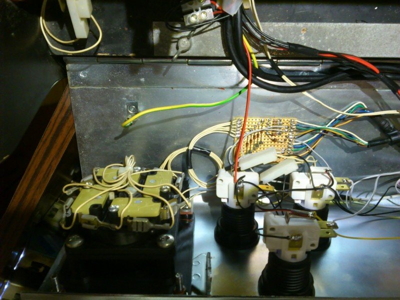

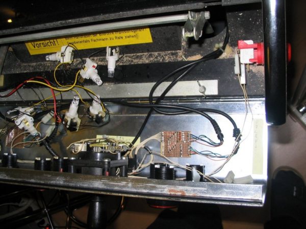

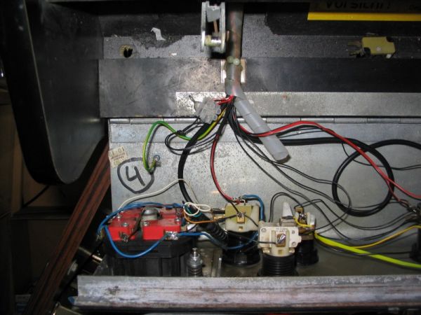

Die "Flipper Drücker" sind per Dioden auf beide Joysticks belegt (links/rechts) Dann den C64 JOY2 auf den rechten Joystick - ebenfalls mit Dioden getrennt.

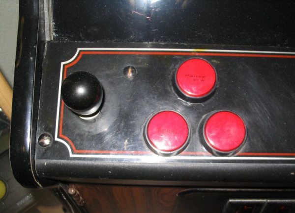

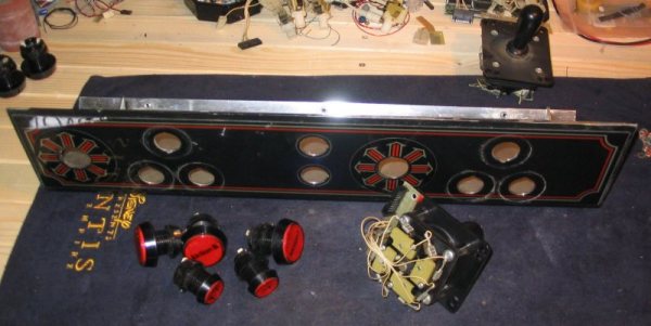

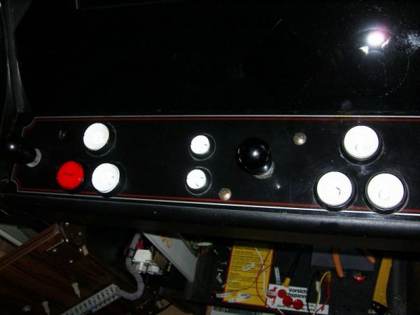

Bei alpha-electronic ein baugleiches, aber besseres Pult für die Arcade geholt.

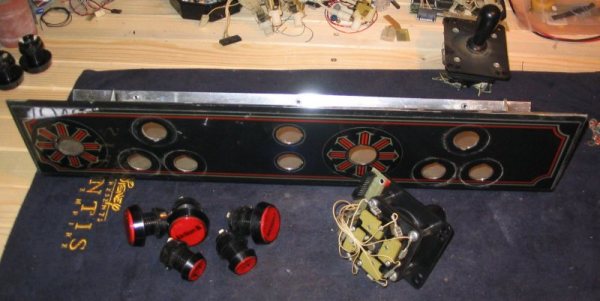

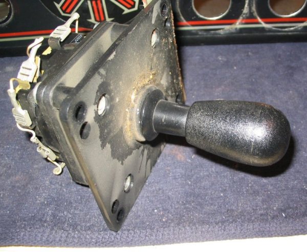

Grund: Der linke Joystick hat so seine Altersschwächen und müsste mal zerlegt und gereinigt werden. Da mir das schwarz mit nur dem roten Rand eh nicht 100% gefallen hat - eher das Pult mit den 8 Richtungspfeilen um den Joystick rum. Ein neuer Joystick kostet 39 Euro, ein gebrauchtes Pult 29 Euro ... klare Entscheidung.
DANN musste ich eh noch den C64 an den zweiten Joystick mit aufklemmen.
Hier erst mal das Pult vor der Reinigung:
Das alte Pult:

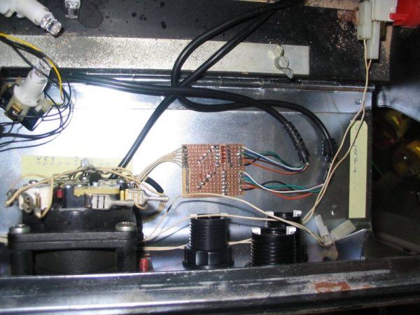

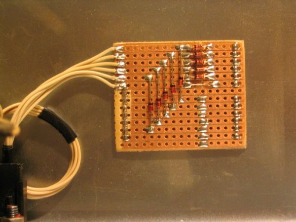

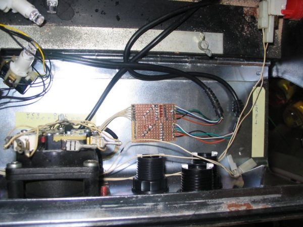

Um die zwei Joysticks parallel auf Atari und C64 zu legen, mussten wieder Dioden eingesetzt werden.
Dafür eine kleine Platine für jeden Joystick angefertigt, die das erledigen.
Die "neuen" Joysticks haben auch - im Gegensatz zu den "alten" keine direkte Verdrahtung, sondern die Mikroschalter werden auf eine Platine mit Steckkontakt geführt. Da der Kabelbaum noch vorhanden war, hab ich einfach noch den Feuerknopf mit auf die Platine gelegt und diese Leitungen über den originalen Stecker auf meine Dioden-Platine geführt.
Dort werden dann die 4 Joystickkabel aufgelegt. Saubere und aufgeräumte Sache jetzt :spitze:

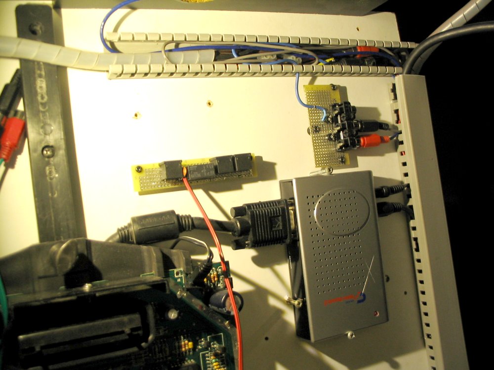

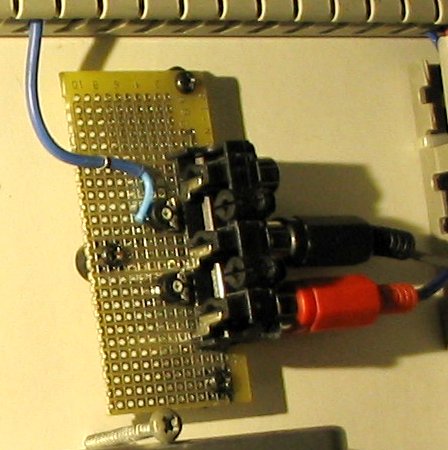

Mittlerweile ist der V2V Konverter rausgeflogen und vom Atari 7800 UND C64 wird das S-Video Signal über die GrandtecVideokonsoleII per Relais-Umschaltung geführt. Was logischerweise beim C64 eine deutliche Bildverbesserung brachte!
Weiter wurden die seitlichen Taster (Flipper) über eine eigene Diodenschaltungsplatine eingeschleift und funktionieren nun wie vorgesehen.
Um den Modulwechsel zu umgehen, wurde jetzt auch eine HARMONY bestellt und ausgesuchte Spiele darauf abgelegt.

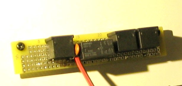

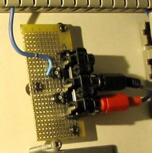

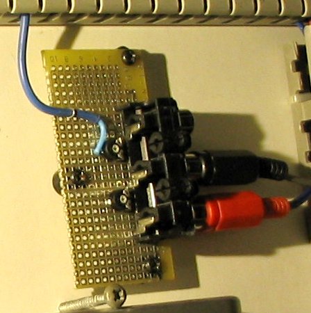

Audiomischer & S-Video Umschalter:
Das Relais wird von der Atari (5V) zum Umschalten aktiviert.

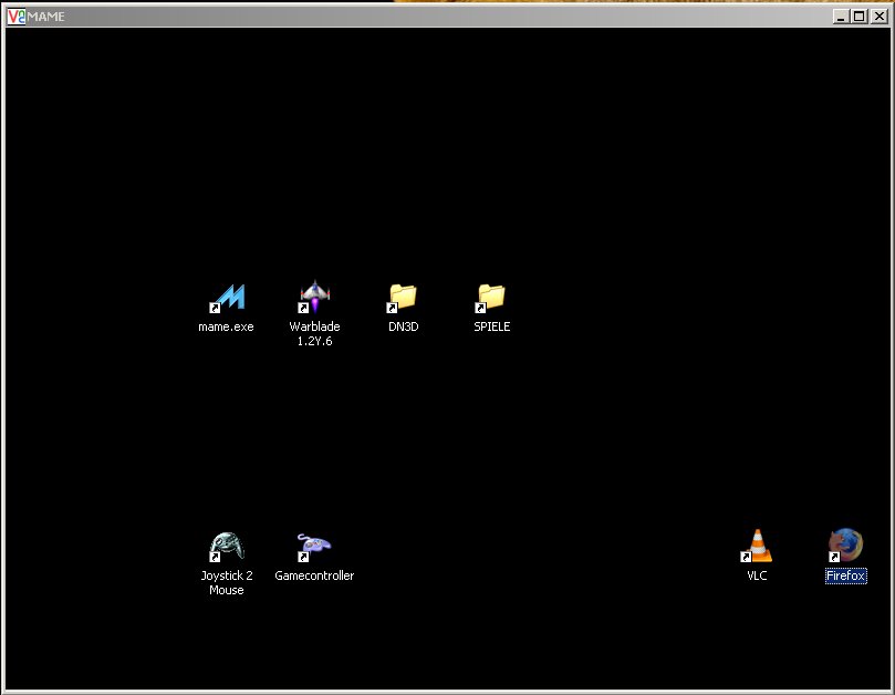

MAME is in tha houze!

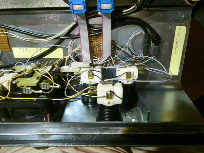

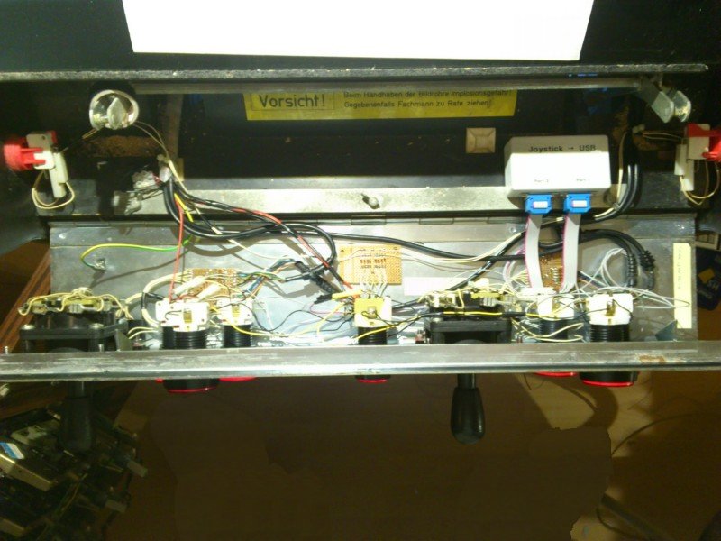

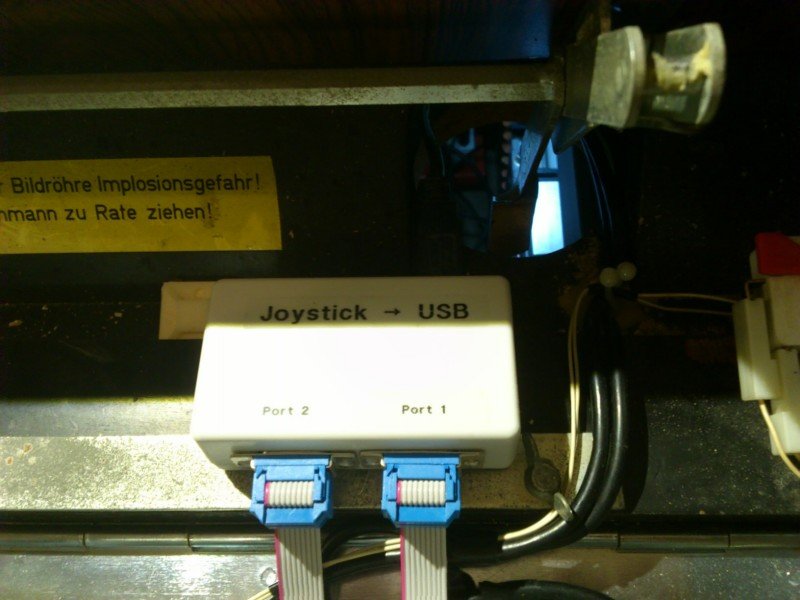

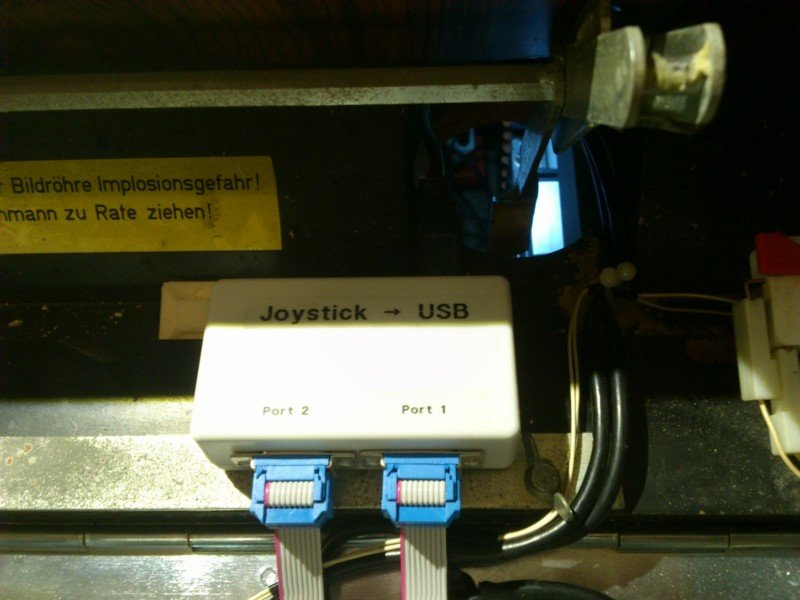

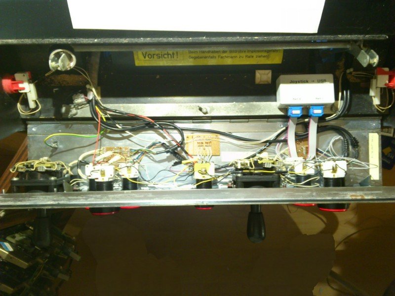

Dazu musste die Joystick-Verschaltung natürlich erweitert werden.
Da der PC einfache Joysticks ja nicht kennt, über einen USB Adapter von Retro-Donald eingebaut:
Rechter Joystick = Mame Joystick
Gleichzeitig "Mausersatz" für Windoof.
2. Feuerknopf "Taste2" auf Pin9 vom USB Adapter Joystick1
3. Taste
4. Taste
Mame Ende/Menü
Mame 'Coin'
Mame '1 Player Start"
-> liegen auf den Pins des Joystick2 am USB Adapter.
Und da das noch nicht reichte, auf dem MAME PC den Desktop aufgeräumt:
und einen Bildschirmschoner erstellt:
("Insert Coin" blinkt hier dann im linken freien Feld oben)

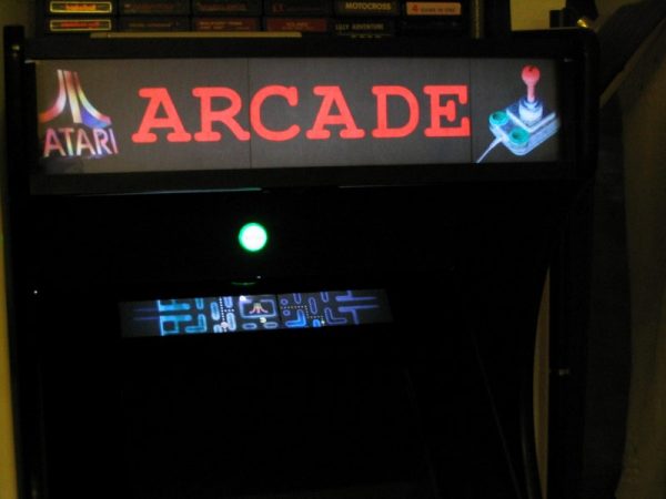

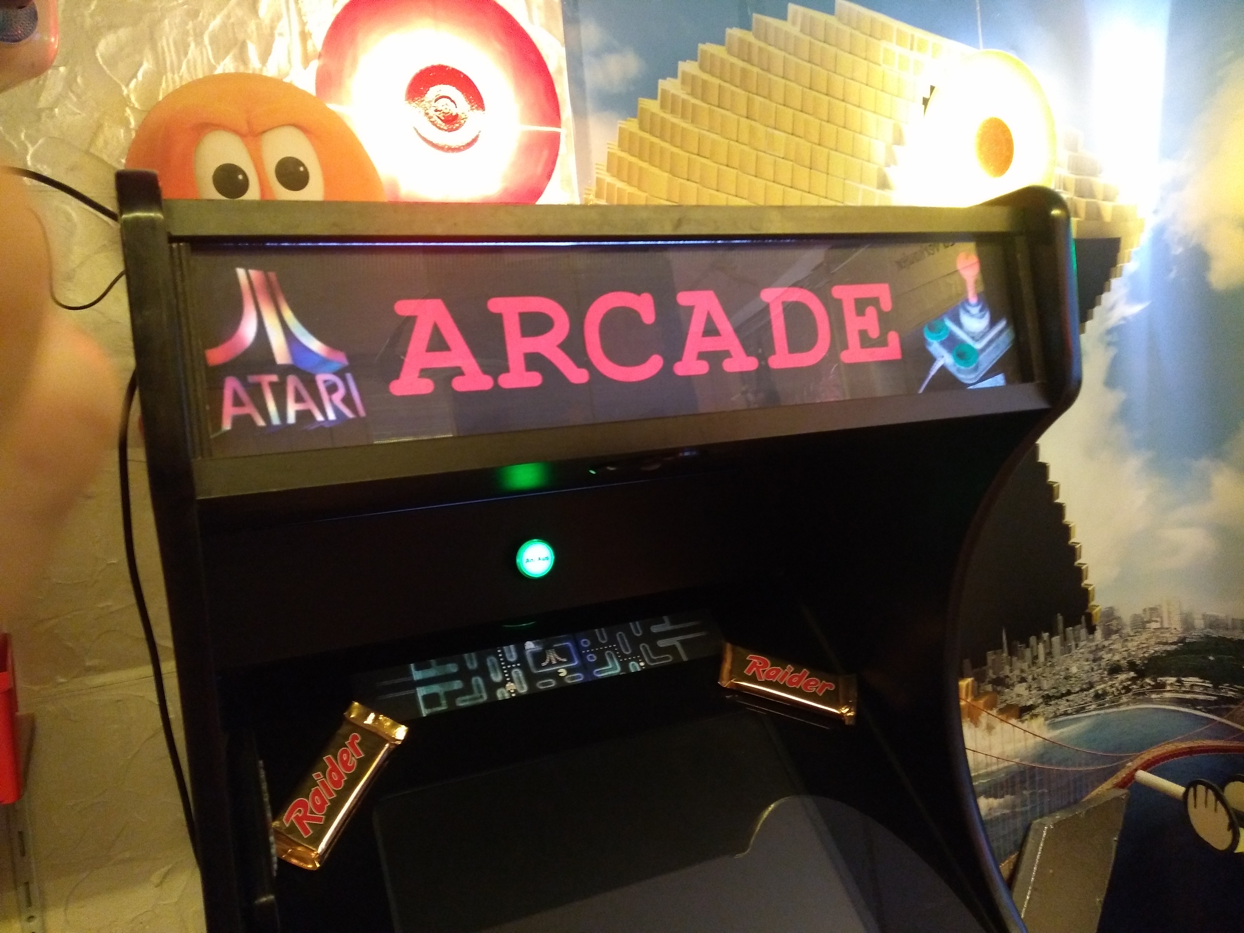

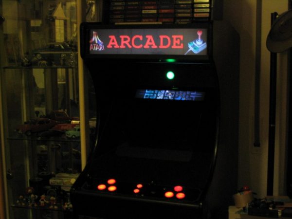

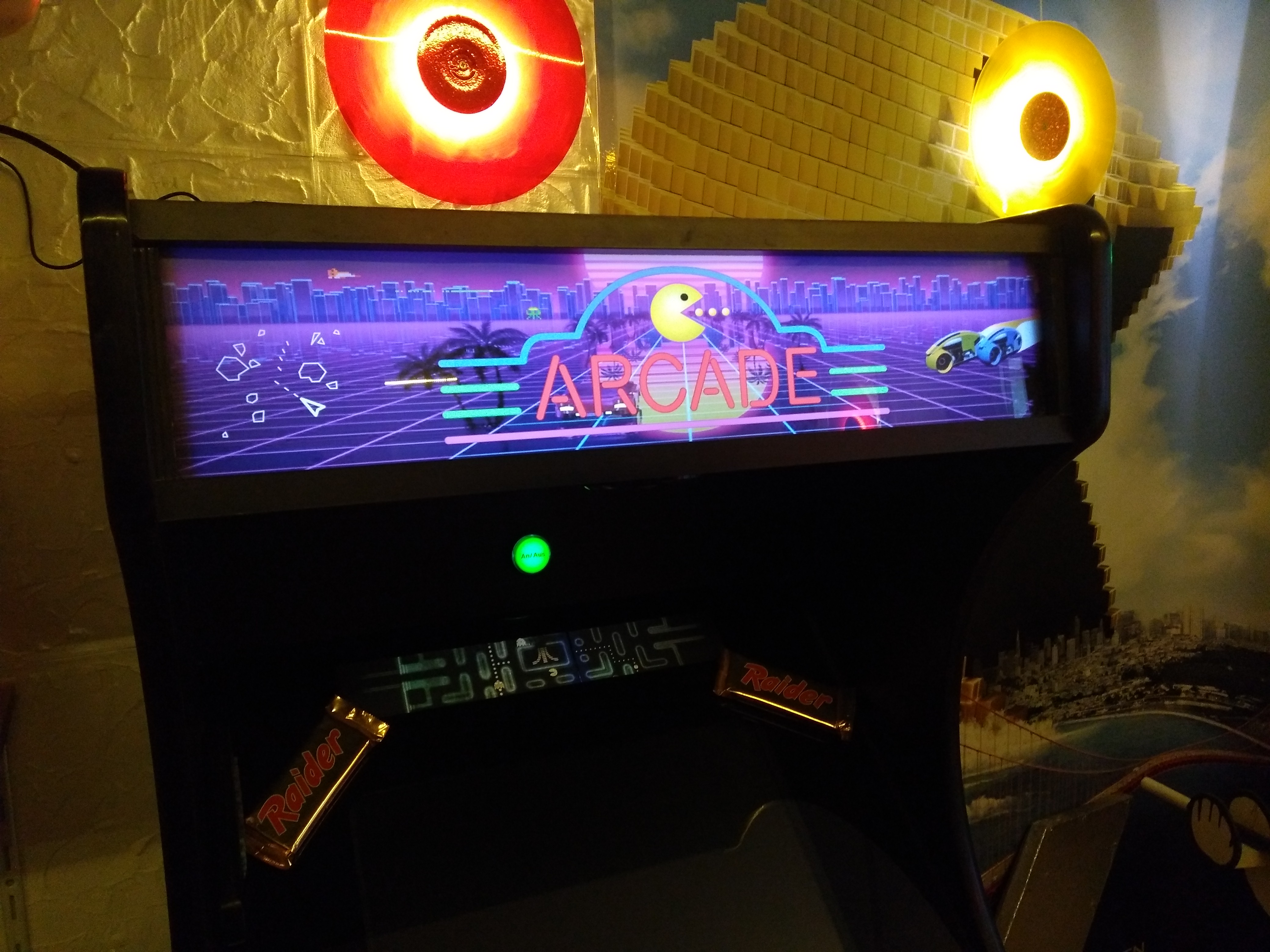

Neues "Banner" für die ARCADE:
Einfach ein paar Grafiken zusammen geklaubt, auf Folie drucken lassen und rein damit.
Das auf Papier gedruckte hat nun lange guten Dienst getan, ich kann es aber endlich nicht mehr sehen und habe das lange aufgeschobene nun endlich umgesetzt.
Für den kleinen Bereich über dem Bildschirm suche ich noch einen Monitor ... im Automotiv-Bereich gibt es die, wie auch bei modernen Flippern. Muss aber bezahlbar sein und über VGA/HDMI/DVI Eingang verfügen.
Also wohl so in weiteren 12 Jahren ... :strange2:

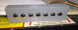

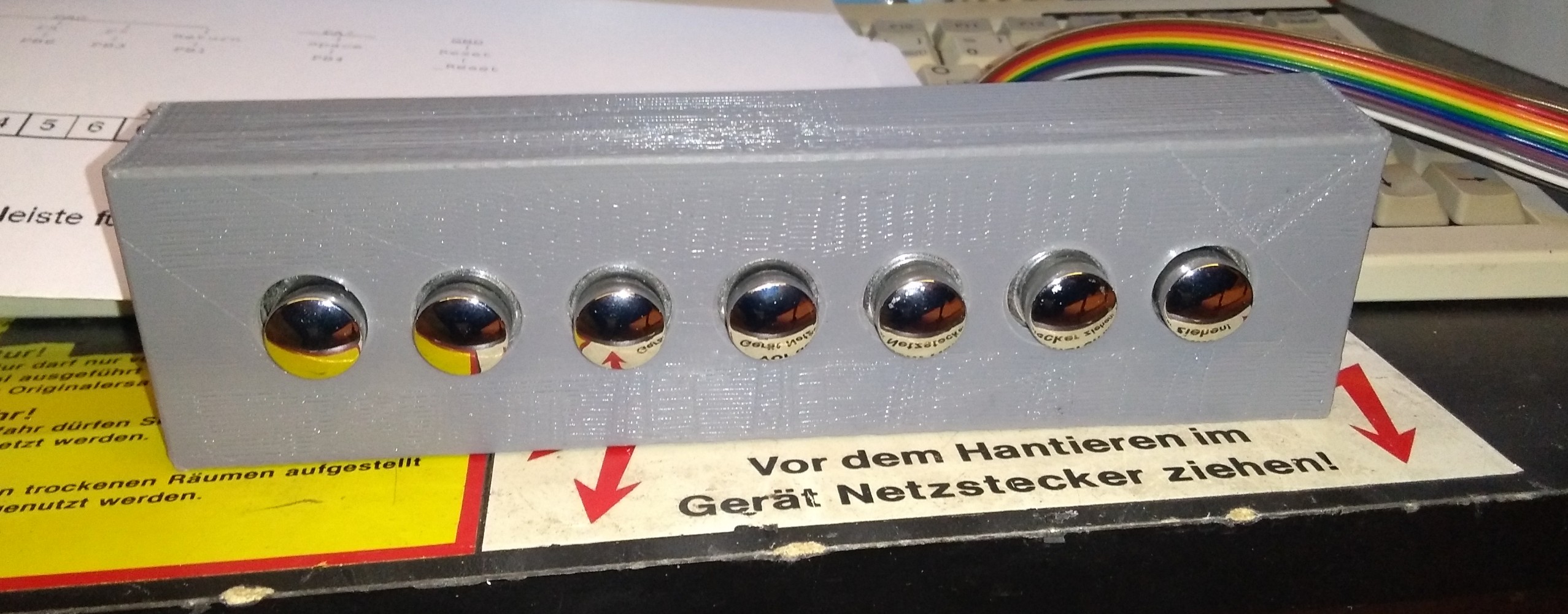

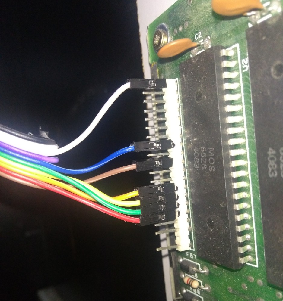

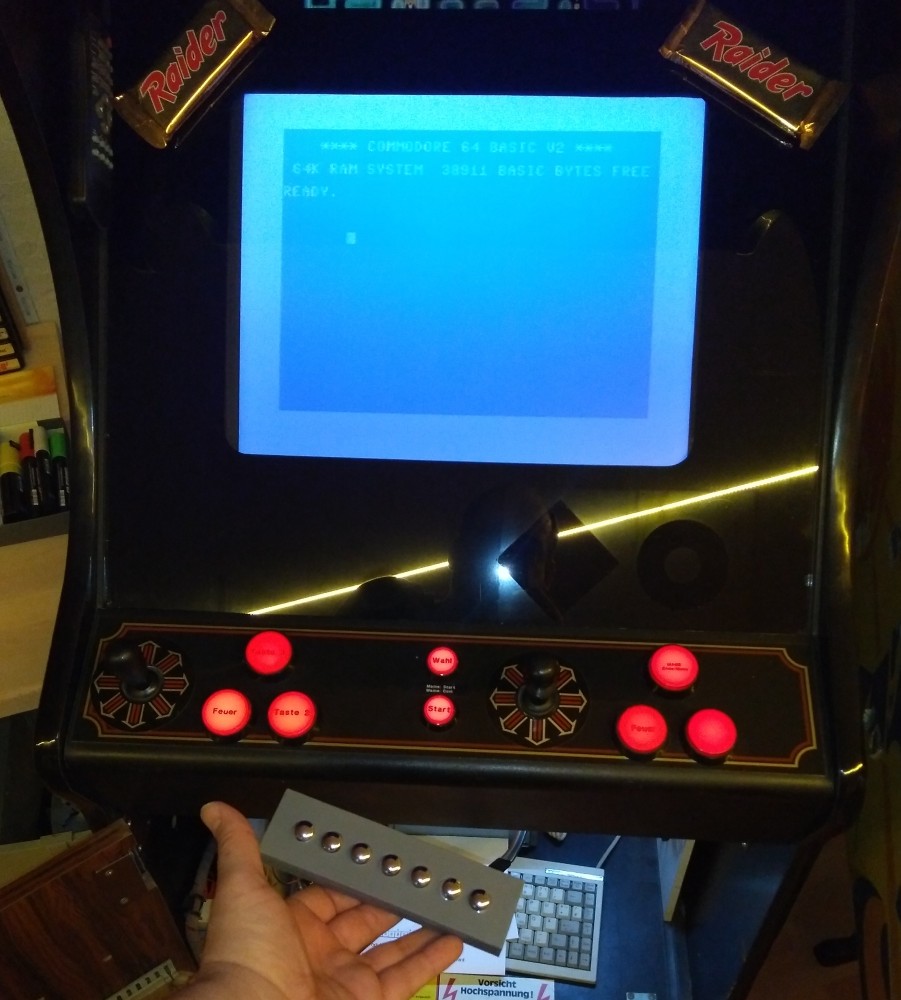

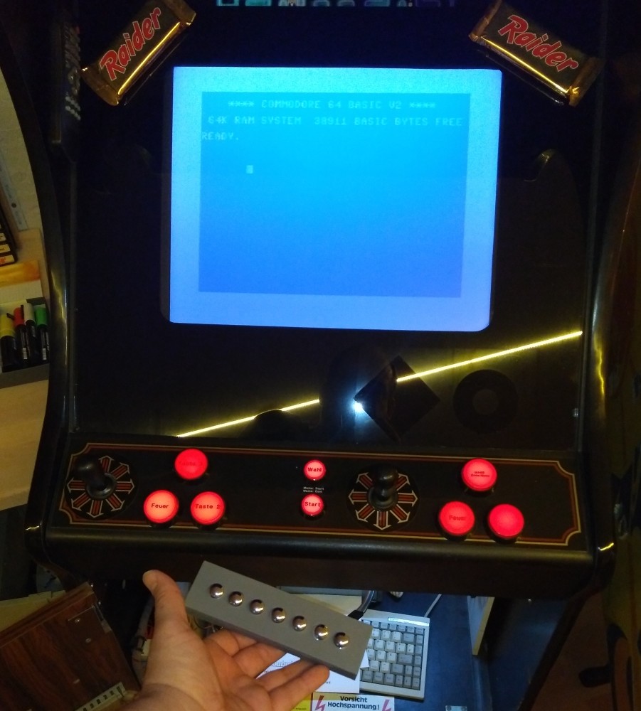

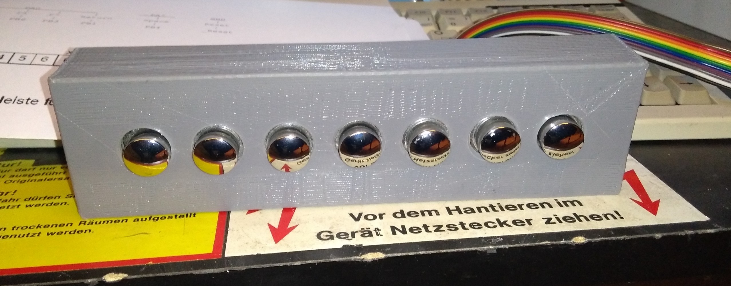

Was an der Arcade noch immer fehlte, war eine Tastatur für den C64 ...
Ist in Spielen ungünstig, wenn man die nicht betätigen kann. Und da aber nicht alle Tasten benötigt werden, nur die wichtigsten in den Spielen:
F1 - F3 - F5 - F7 - SPACE - RETURN - ... und Reset
Ein Bedienteil aus einem schon lange vergessenen zerlegtem Kaffeevollautomaten lag noch herum...
Im 3D Drucker ein Gehäuse gebraten ...
Die Belegung raus gesucht, das Bedienteil neu "verdrahtet" und am Tastaturanschluß die passenden Pins belegt.
Die "Tastatur" ist nun rechts vom Bildschirm seitlich im Cabinet befestigt.
