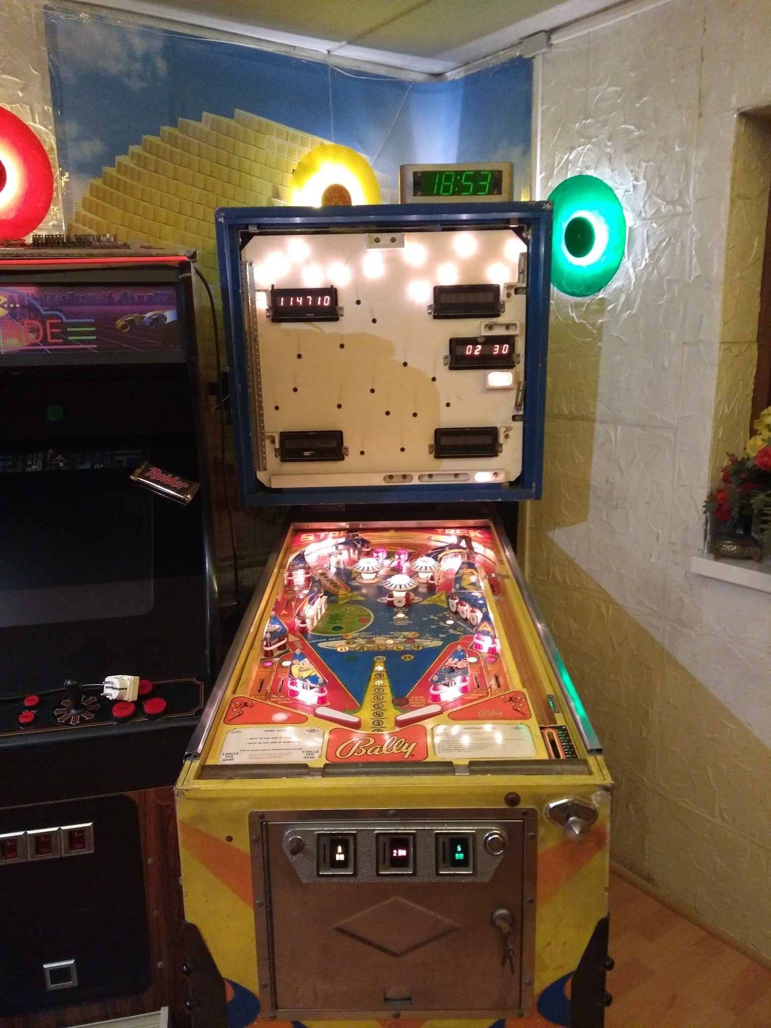

Während meine ARCADE ein neues Leuchtbanner bekam, flog mir ein lang ersehnter Star Trek Flipper von 1979 zu.
Nachfolgend Bilder Bilder Bilder und ein bißchen Text dazu ;)

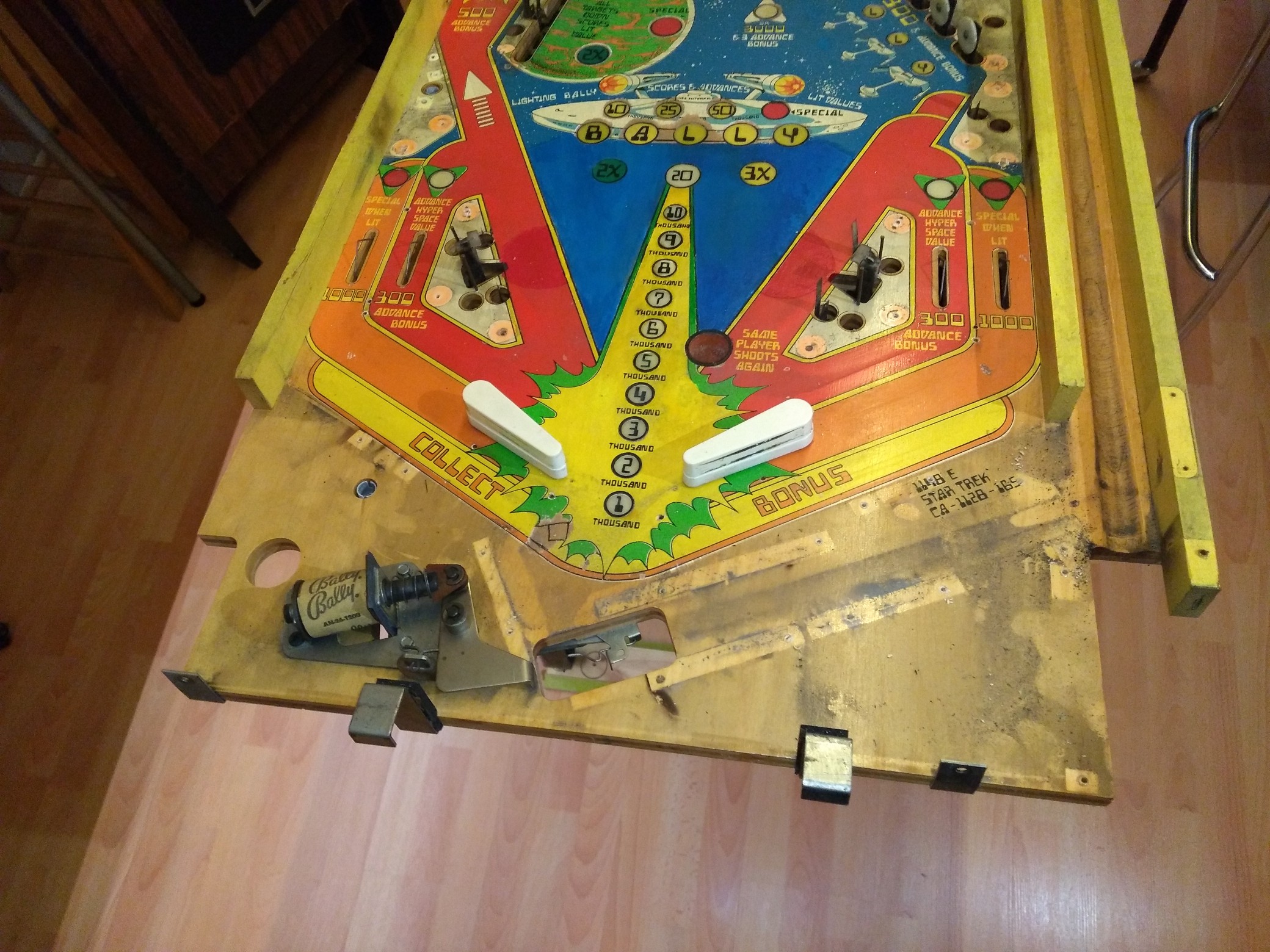

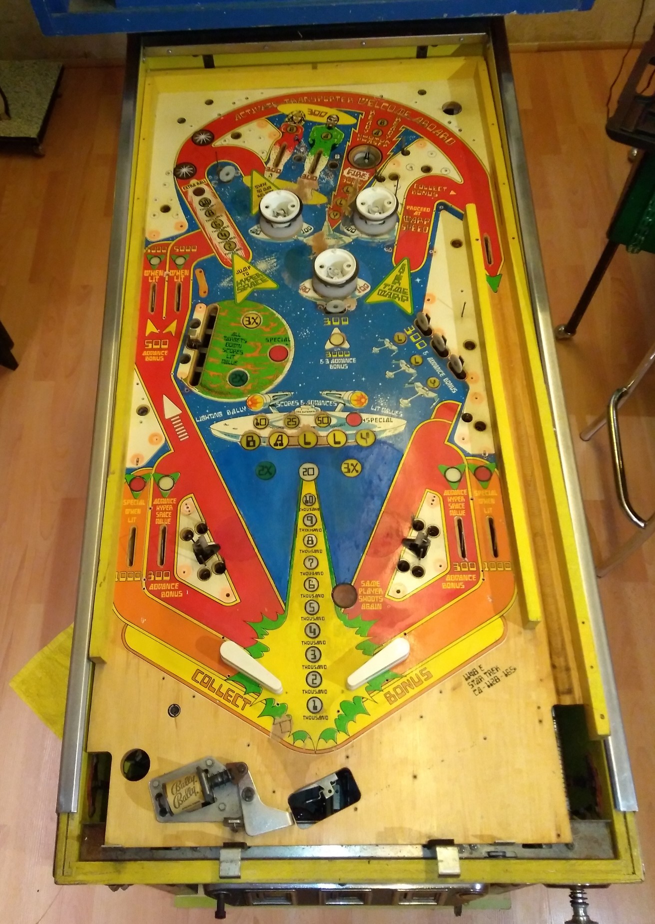

Es gab viel zu tun!

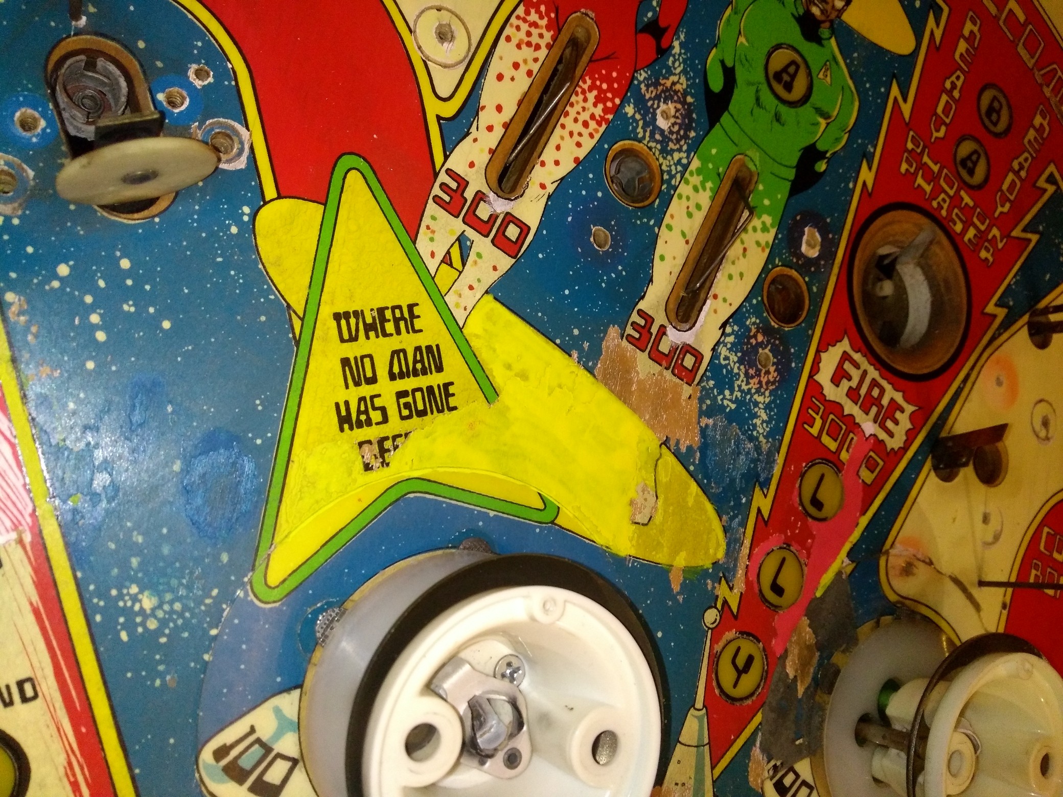

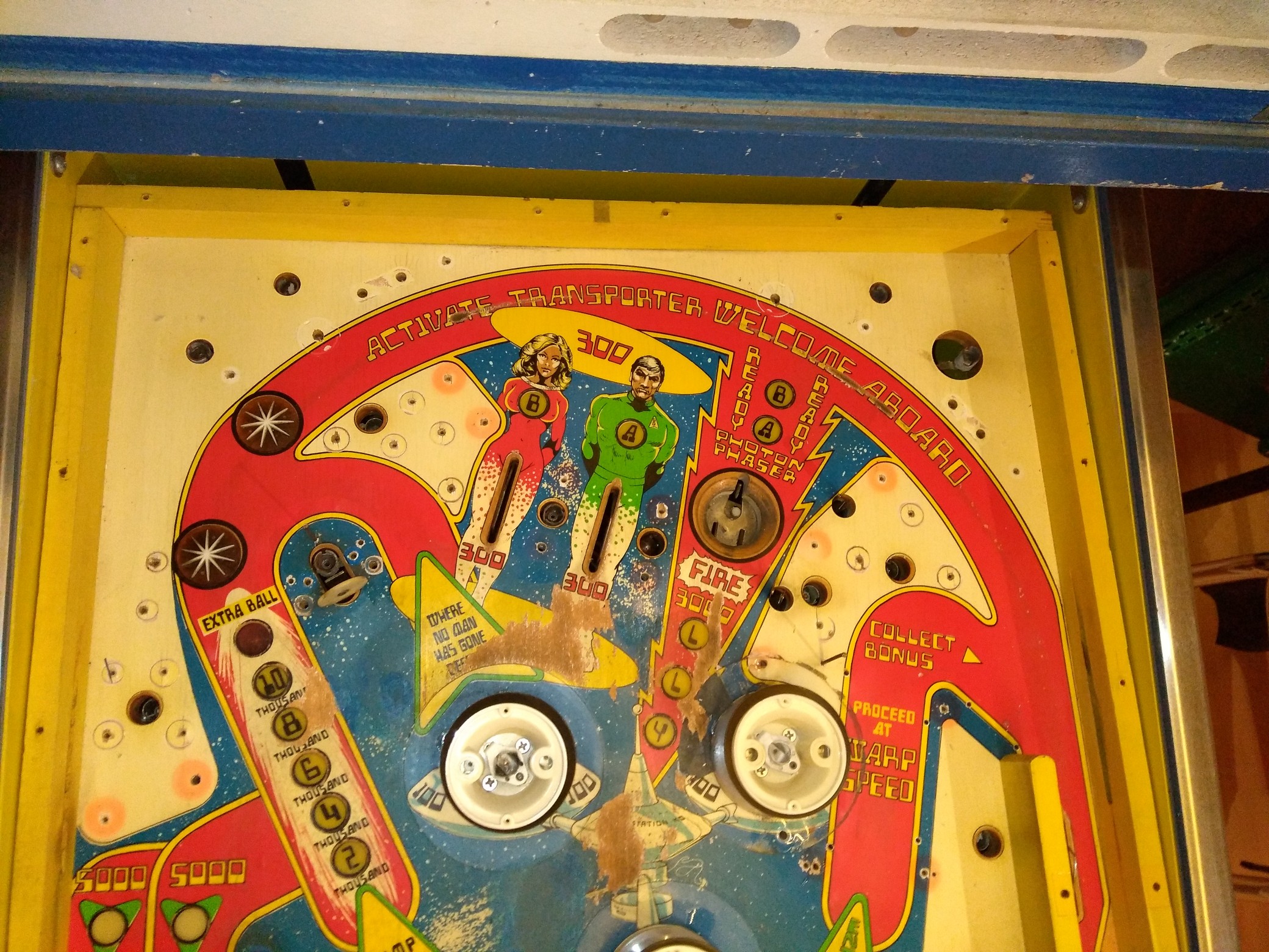

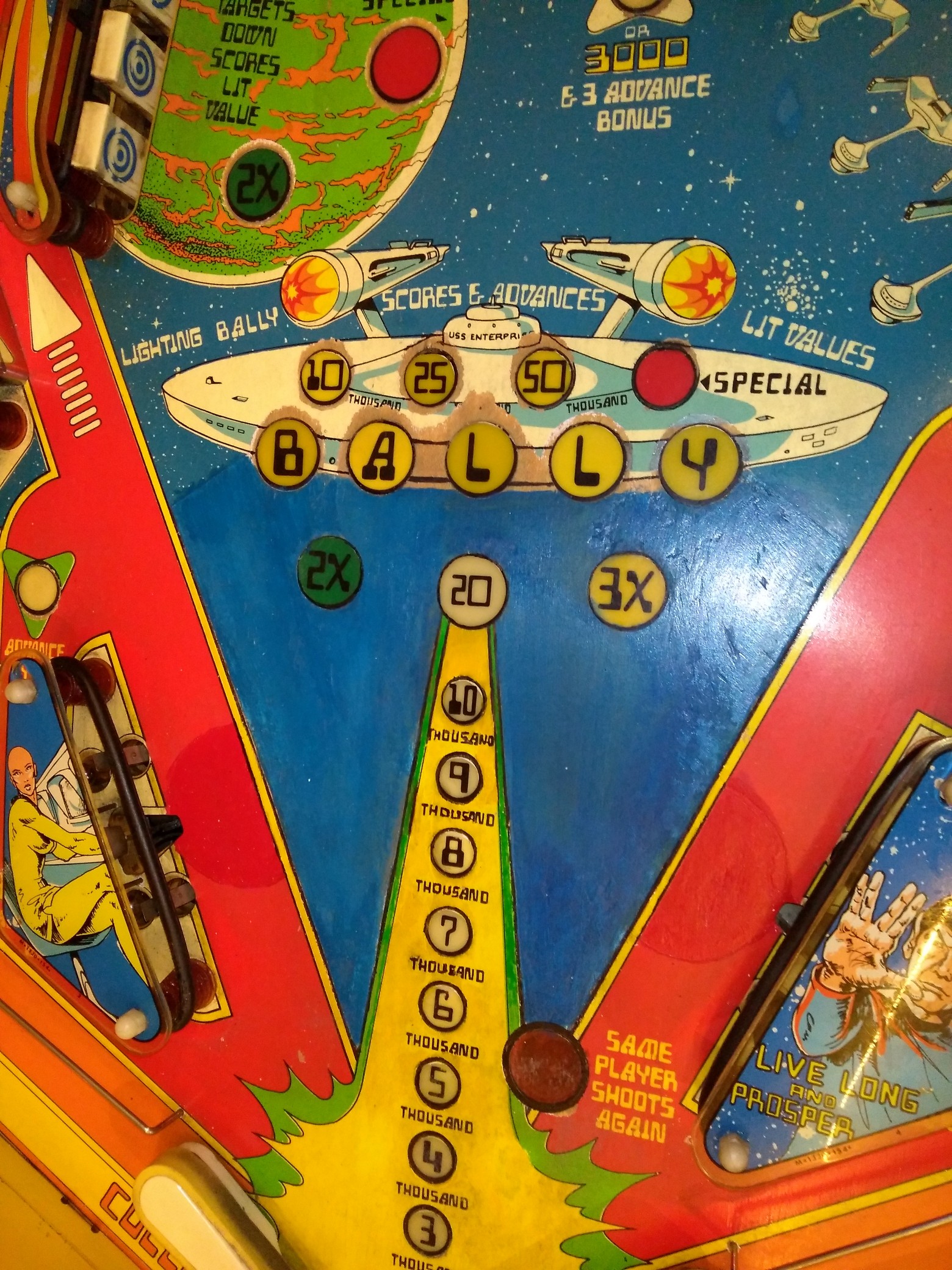

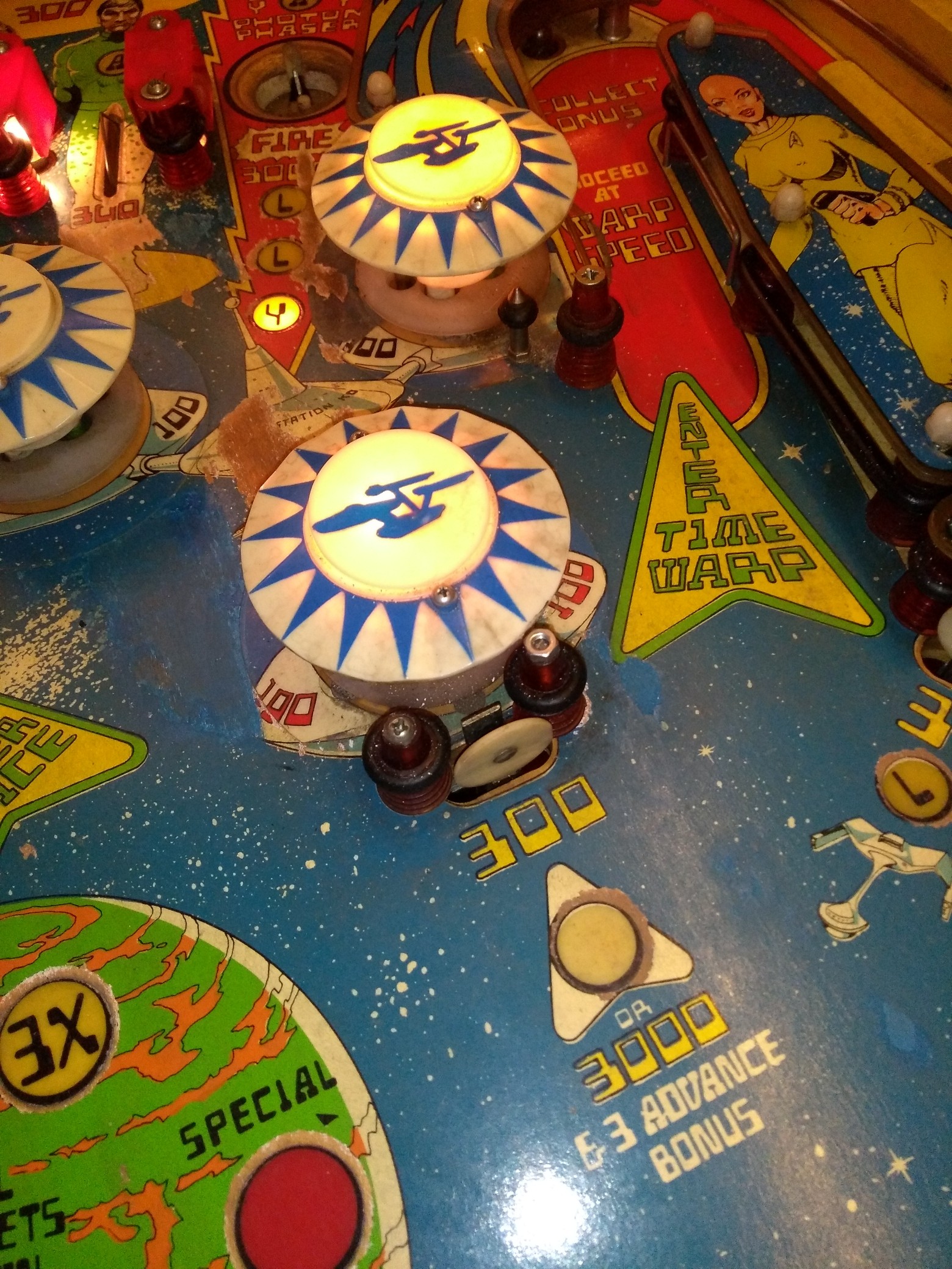

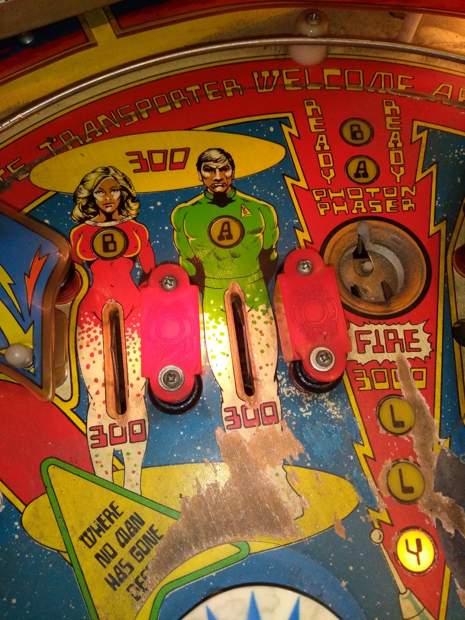

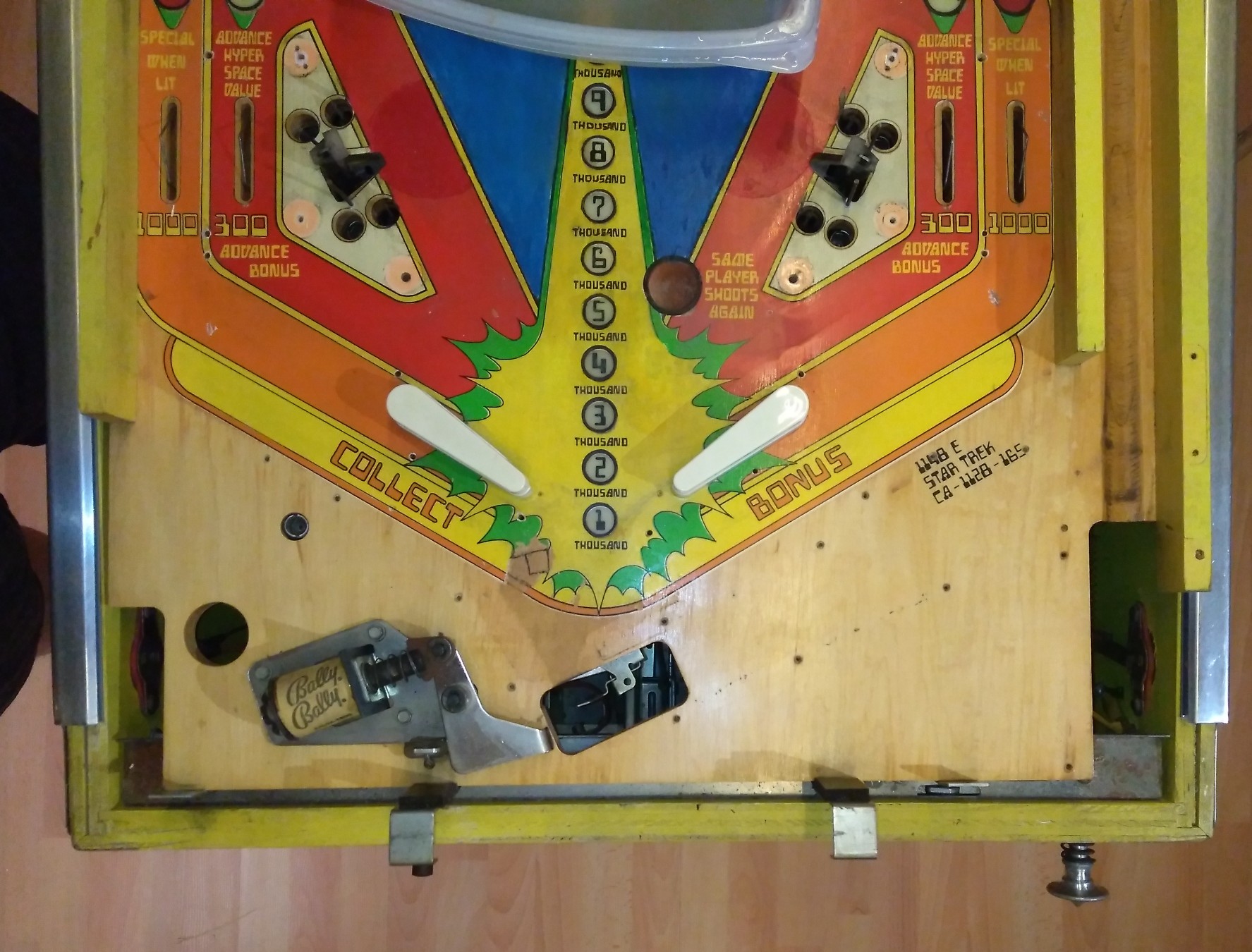

- das Spielfeld war sehr stark abgespielt und durch die irgendwann entfernte Schutzfolie im unteren Spielfeld grob nachgemalt. Also kein Flipper für Sammler. Aber noch immer für Liebhaber!

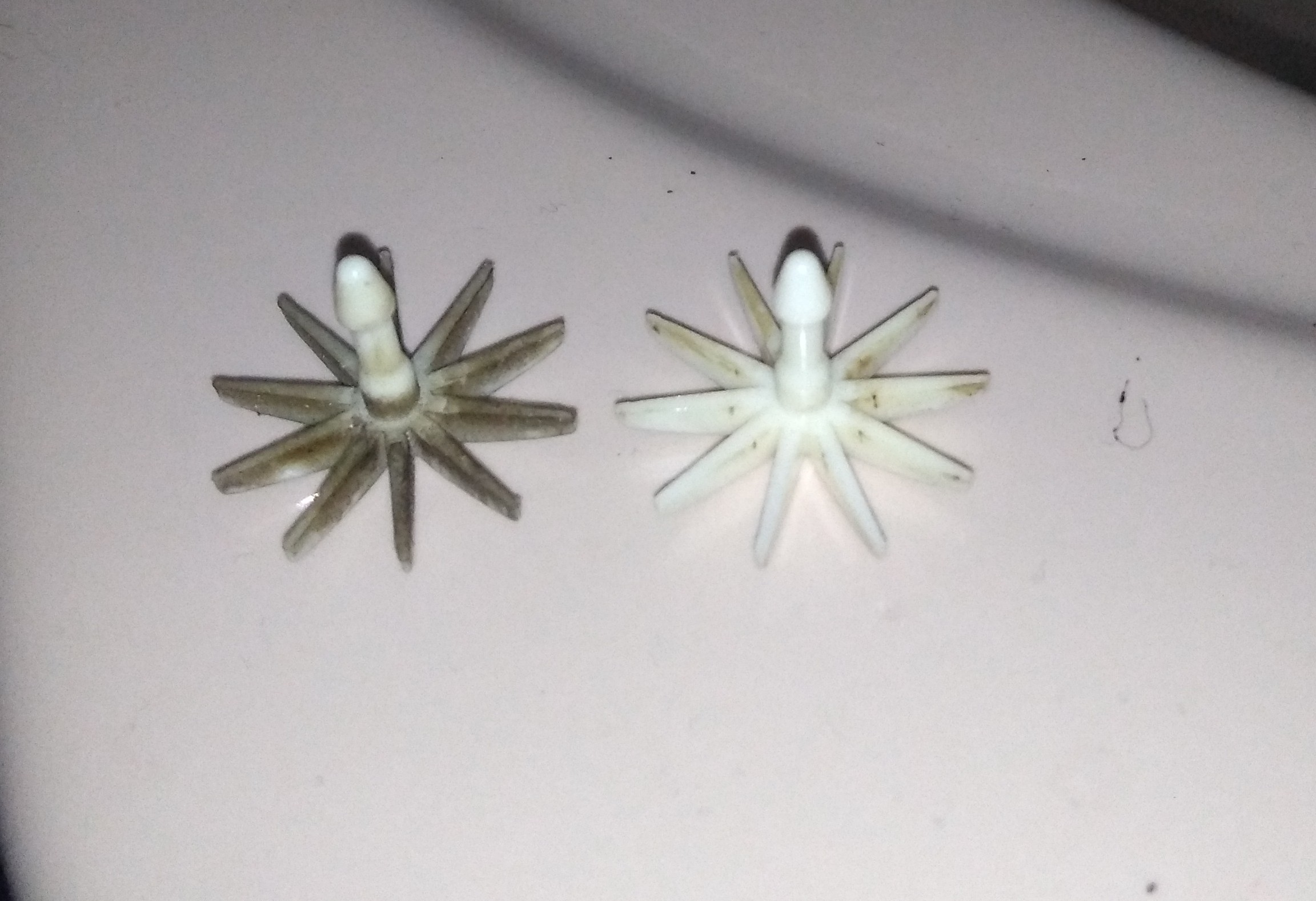

- die Gummis waren spröde und schmierig

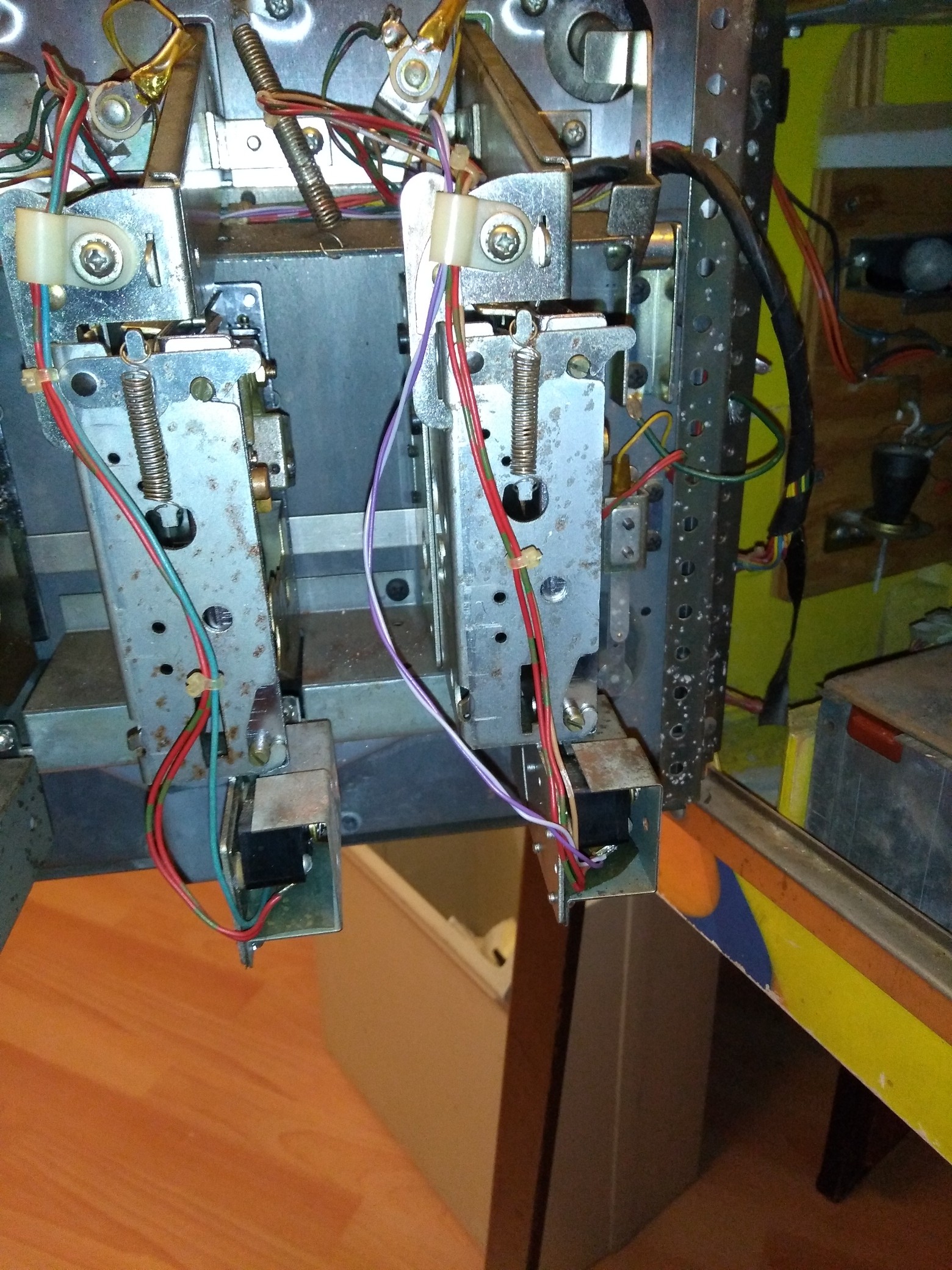

- die Flipperfinger ausgebrochen
- Birnchen defekt, die Lampenfassungen oxidiert / Kontaktprobleme
- die Kugel matt und abgespielt

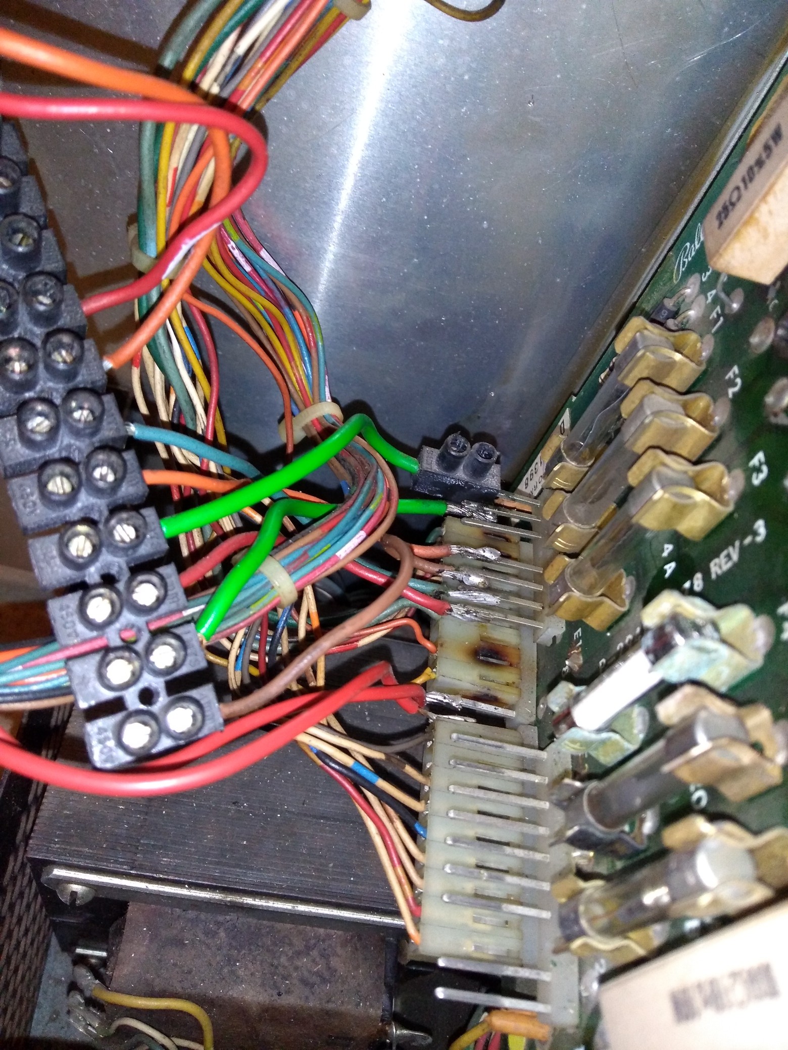

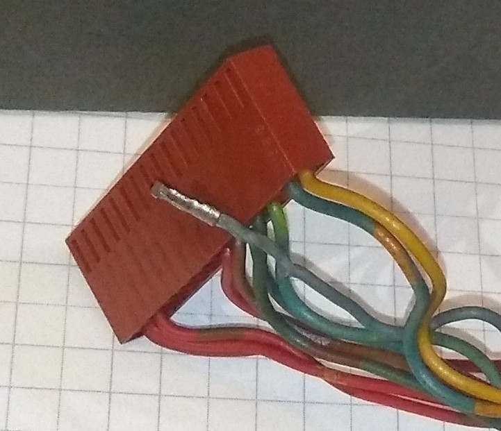

- Verdrahtungen bzw. Steckverbindungen verschmort und "kritisch" geflickt
- noch keine Korrekturen bzw. Optimierungen der Platinen

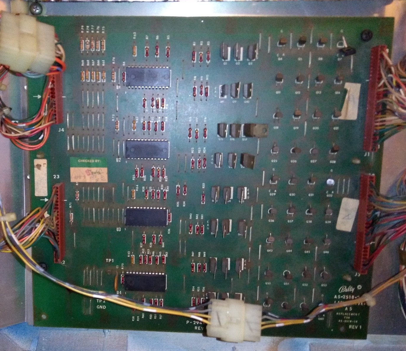

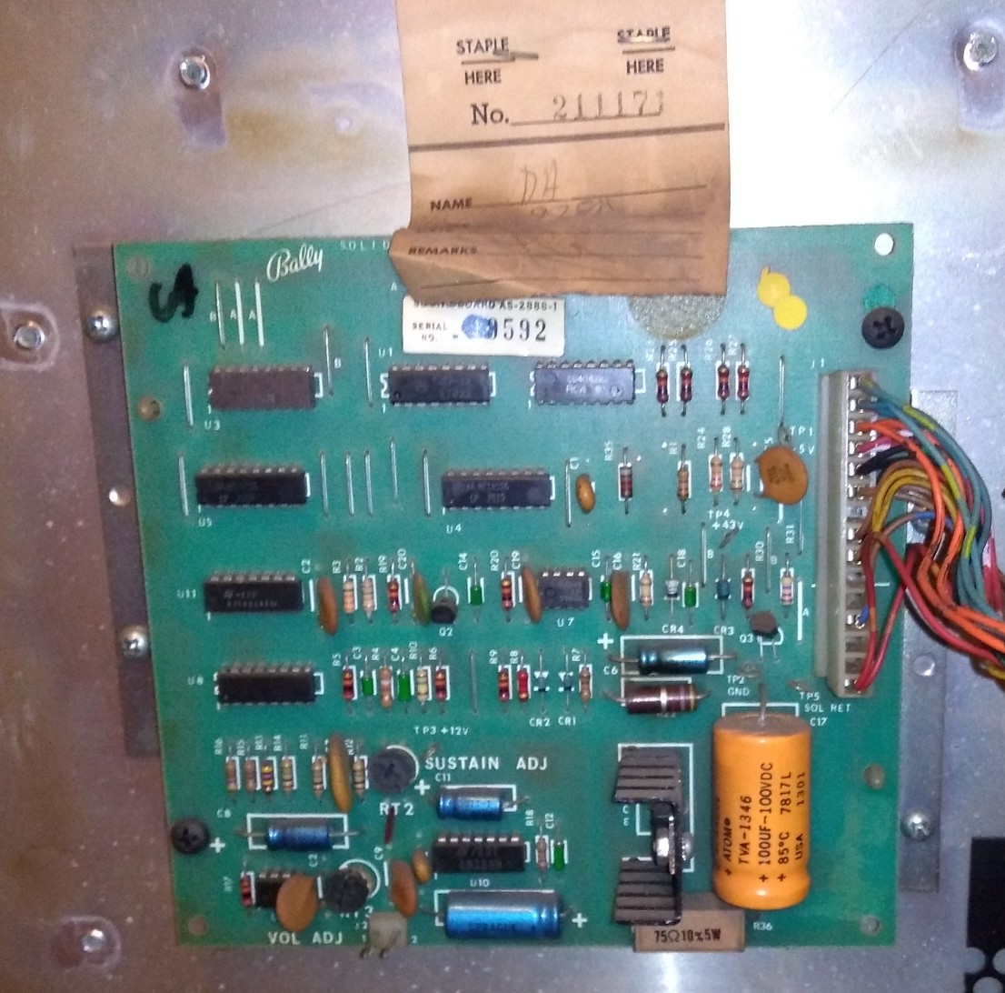

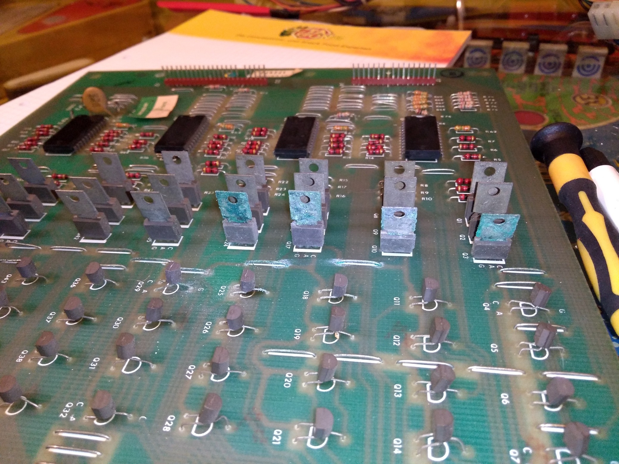

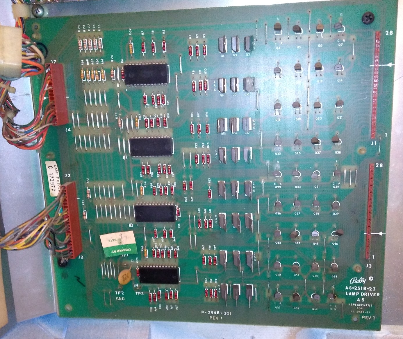

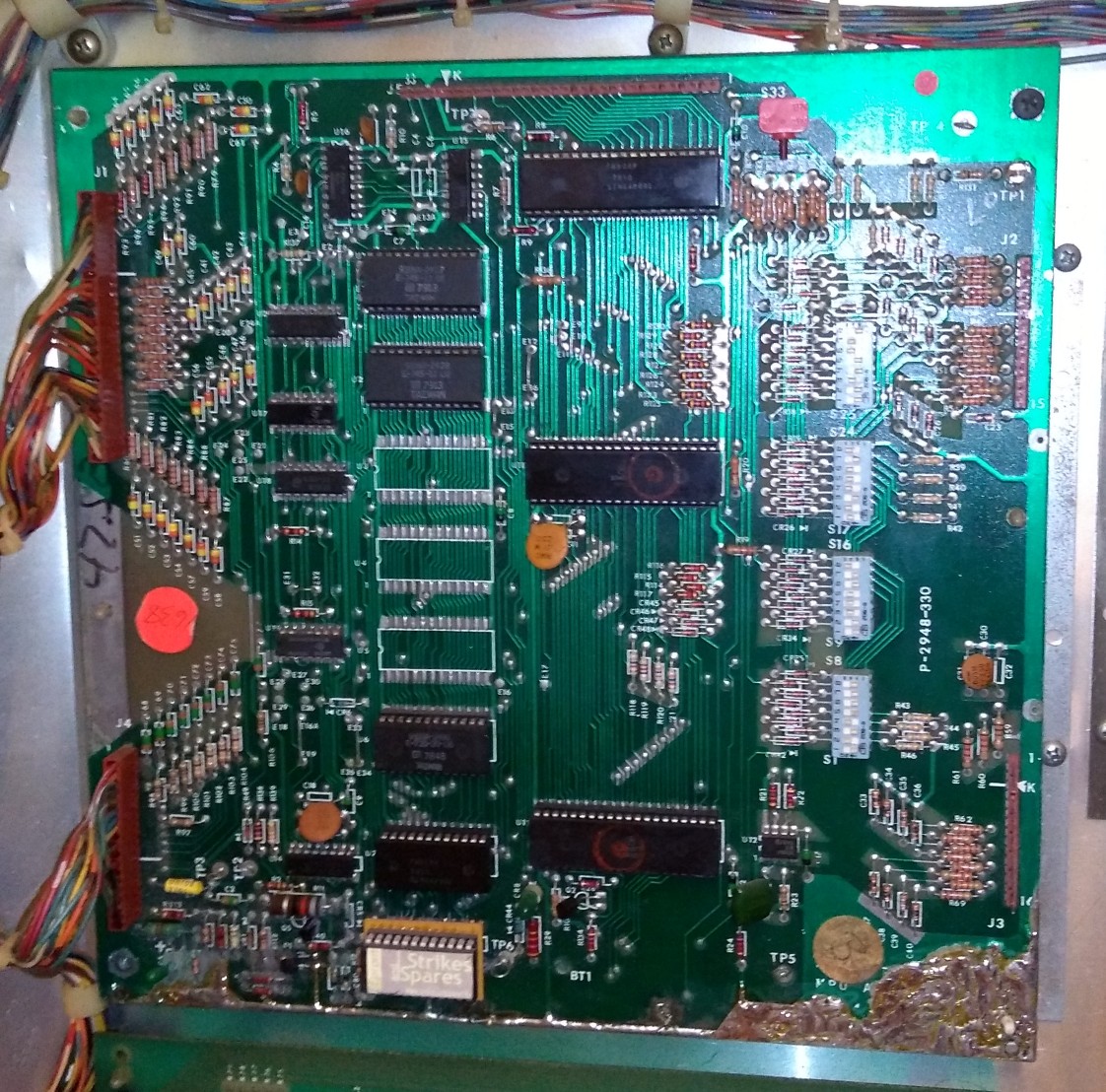

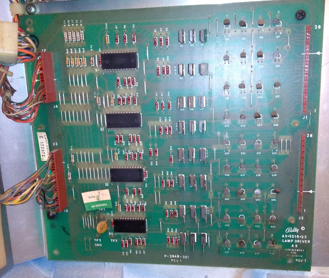

- vom MPU Board einst ausgelaufene Batteriesuppe hat auch auf dem Lampen-Board Transistoren oxidiert / beschädigt
- Steckverbindungen zum Lampen-, Sound- und Solenoid-Board, waren alle oxidiert, hierdurch Fehlfunktionen / nicht funktionierende Birnchen
- Einstiger Schaden durch ausgelaufene Batterie wurde funktional instandgesetzt. Darum kümmere ich mich später einmal, denn hier ist noch viel Grünspan auf der Platine.

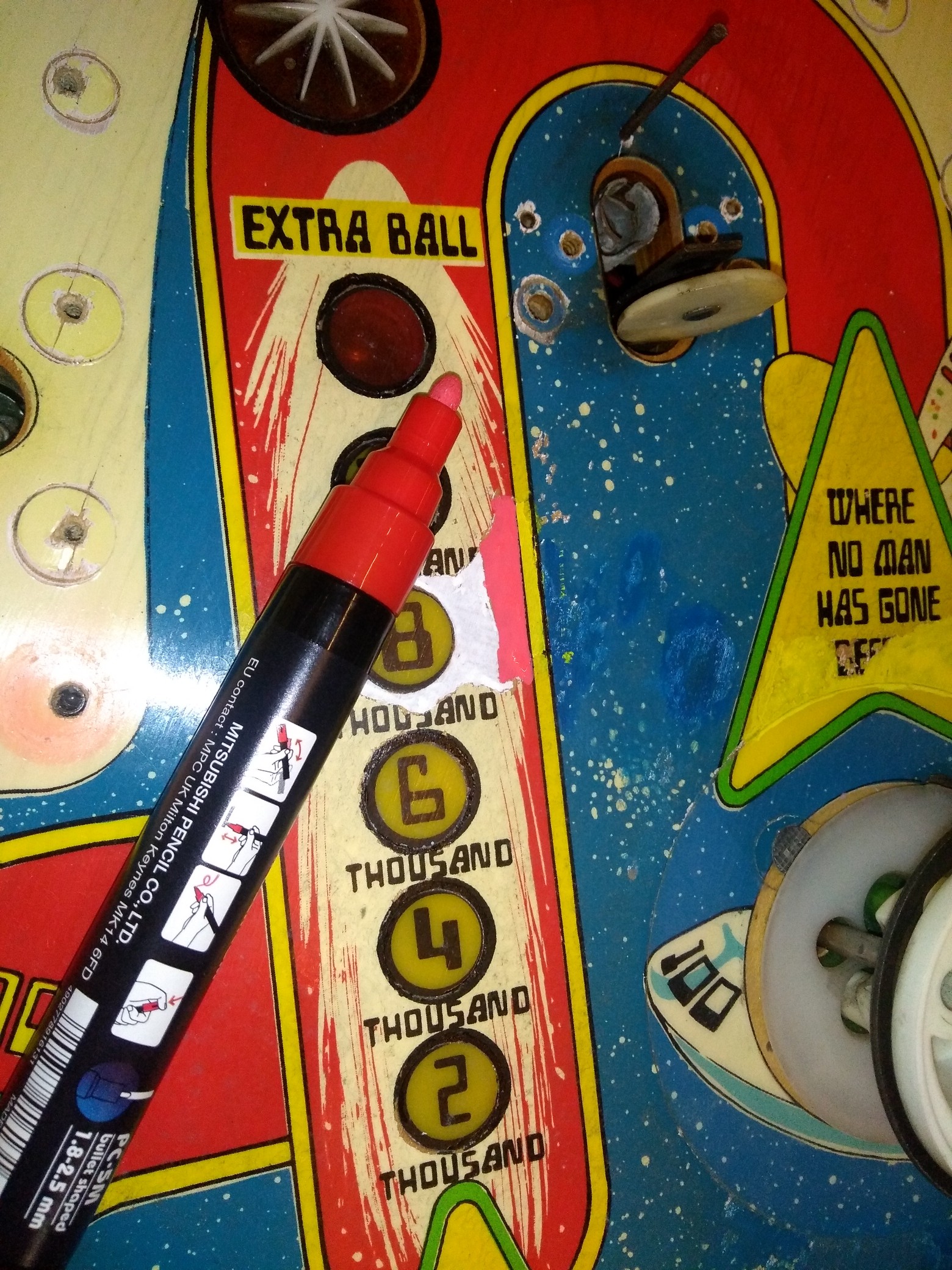

- Die verwendeten Acryl-Stifte kann ich leider nicht empfehlen, da sie farblich zu stark von der Kappenfarbe abweichen und ich mir damit ein paar Stellen vom eh schon desolat wirkenden Spielfeld noch mehr entstellt habe.

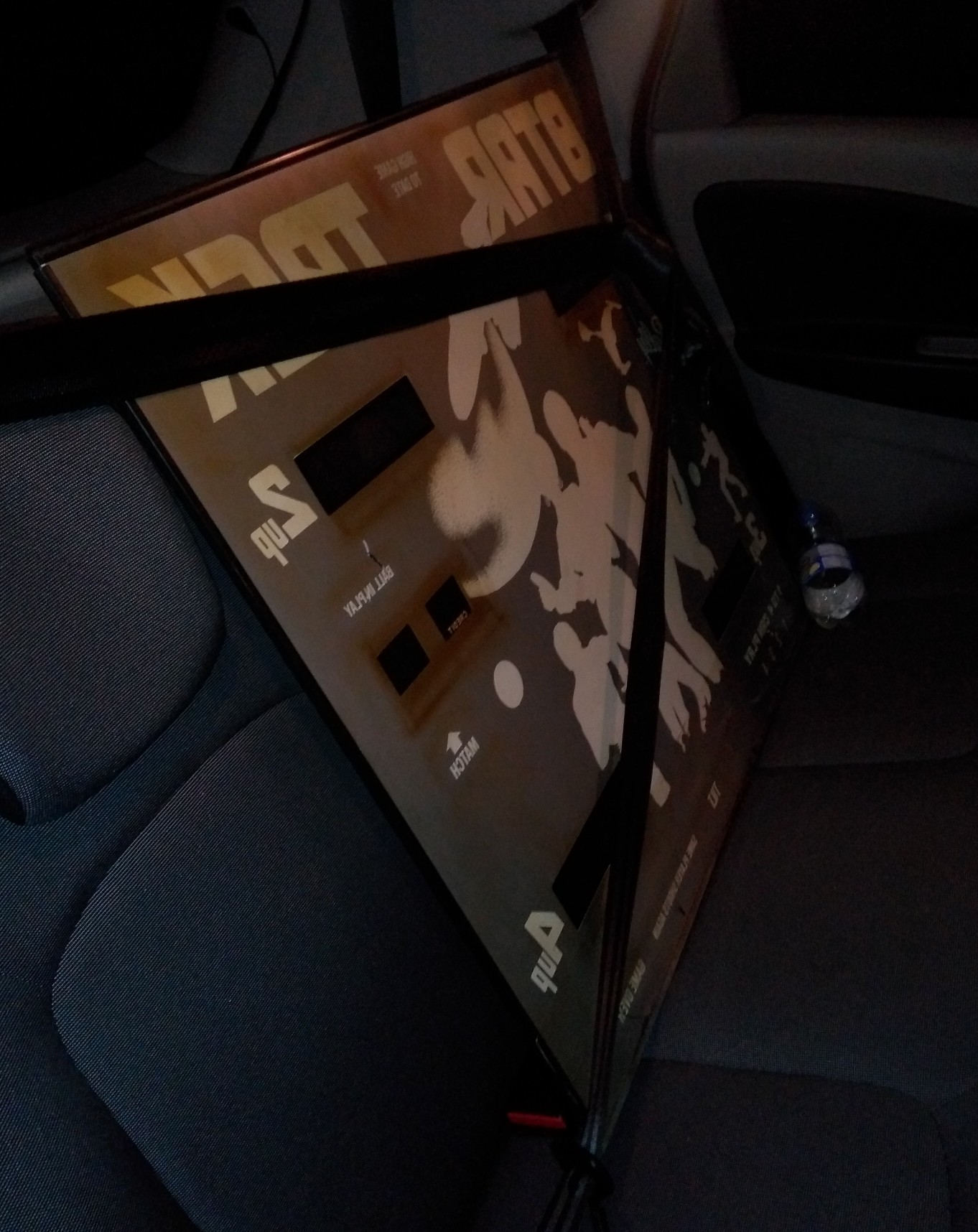

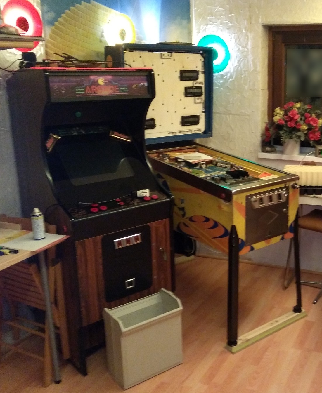

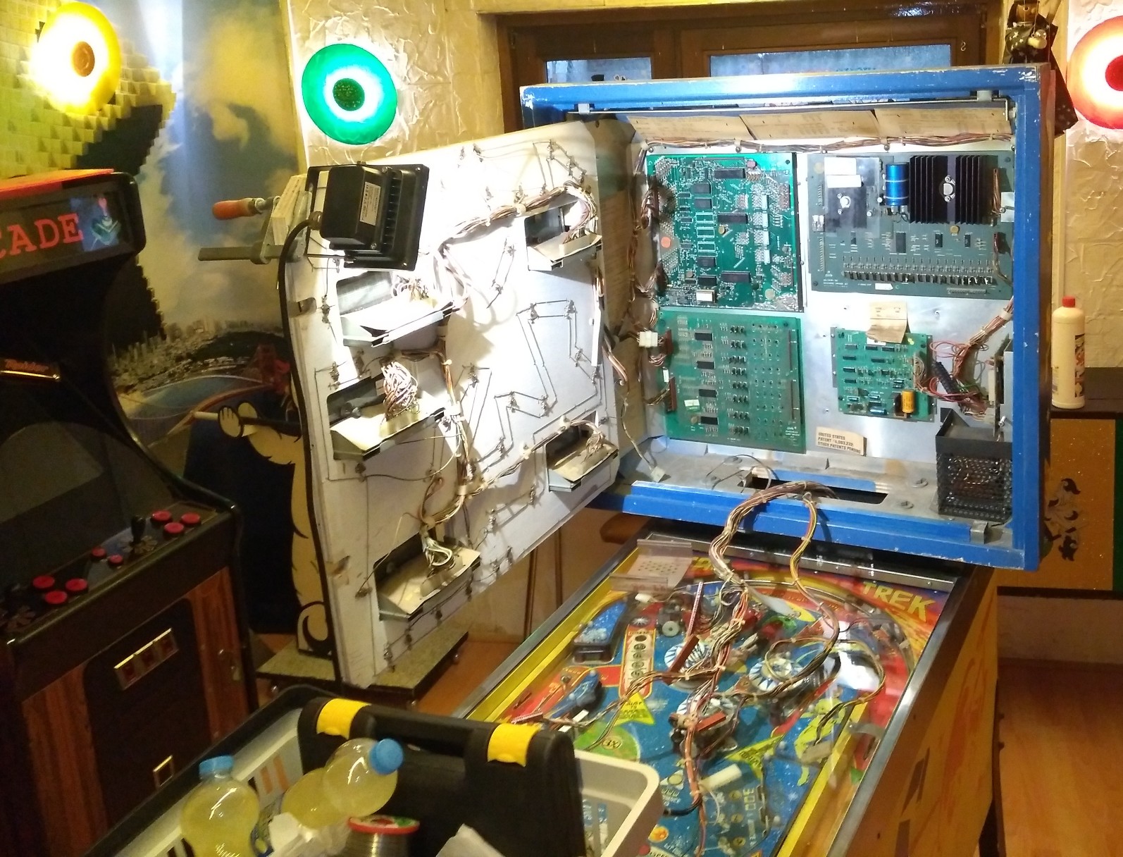

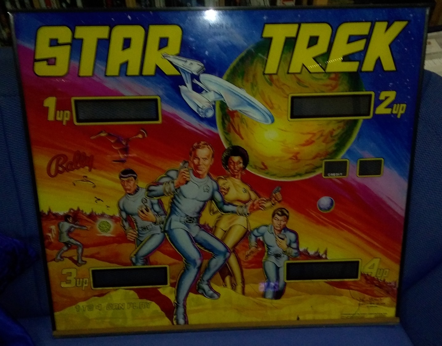

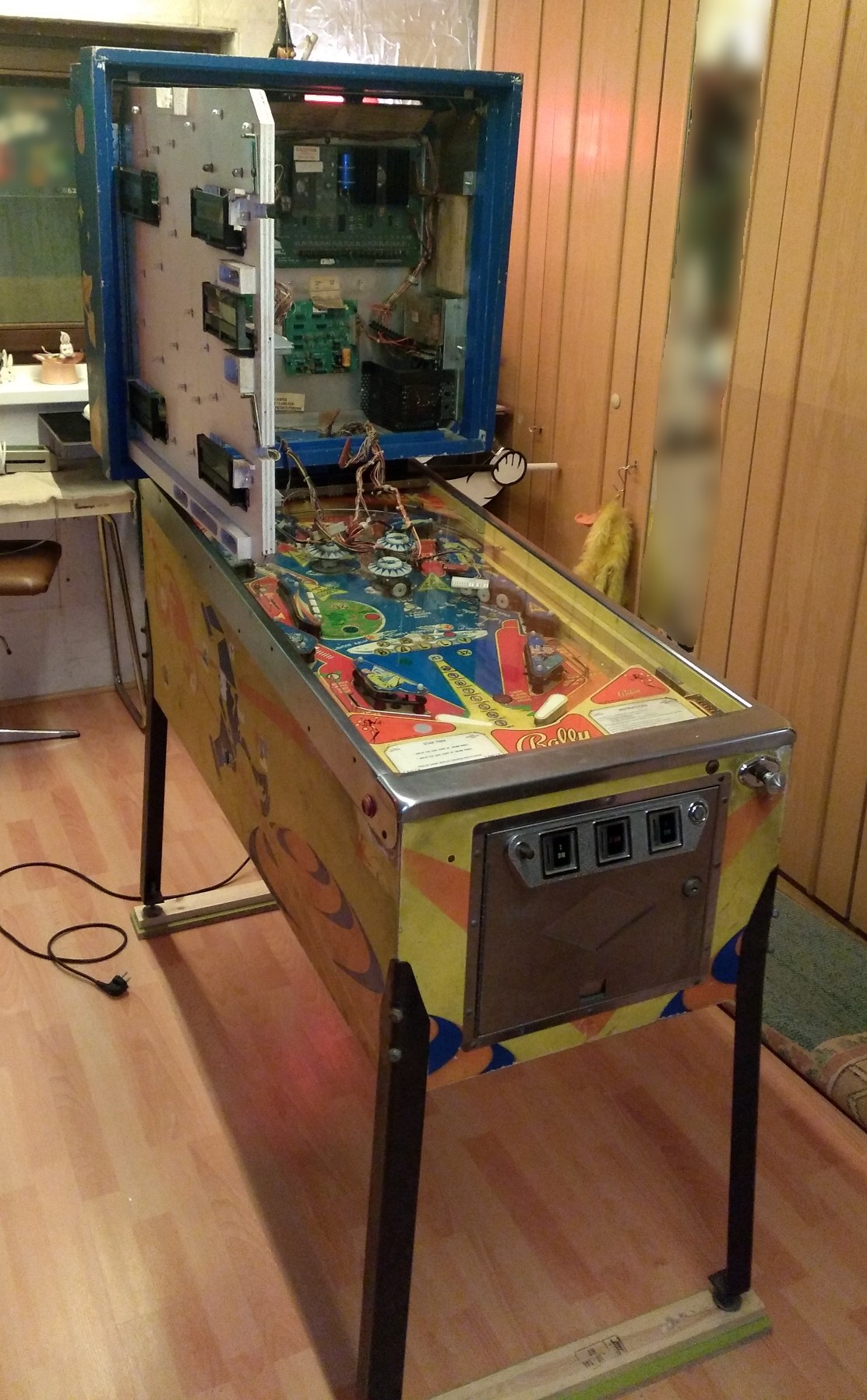

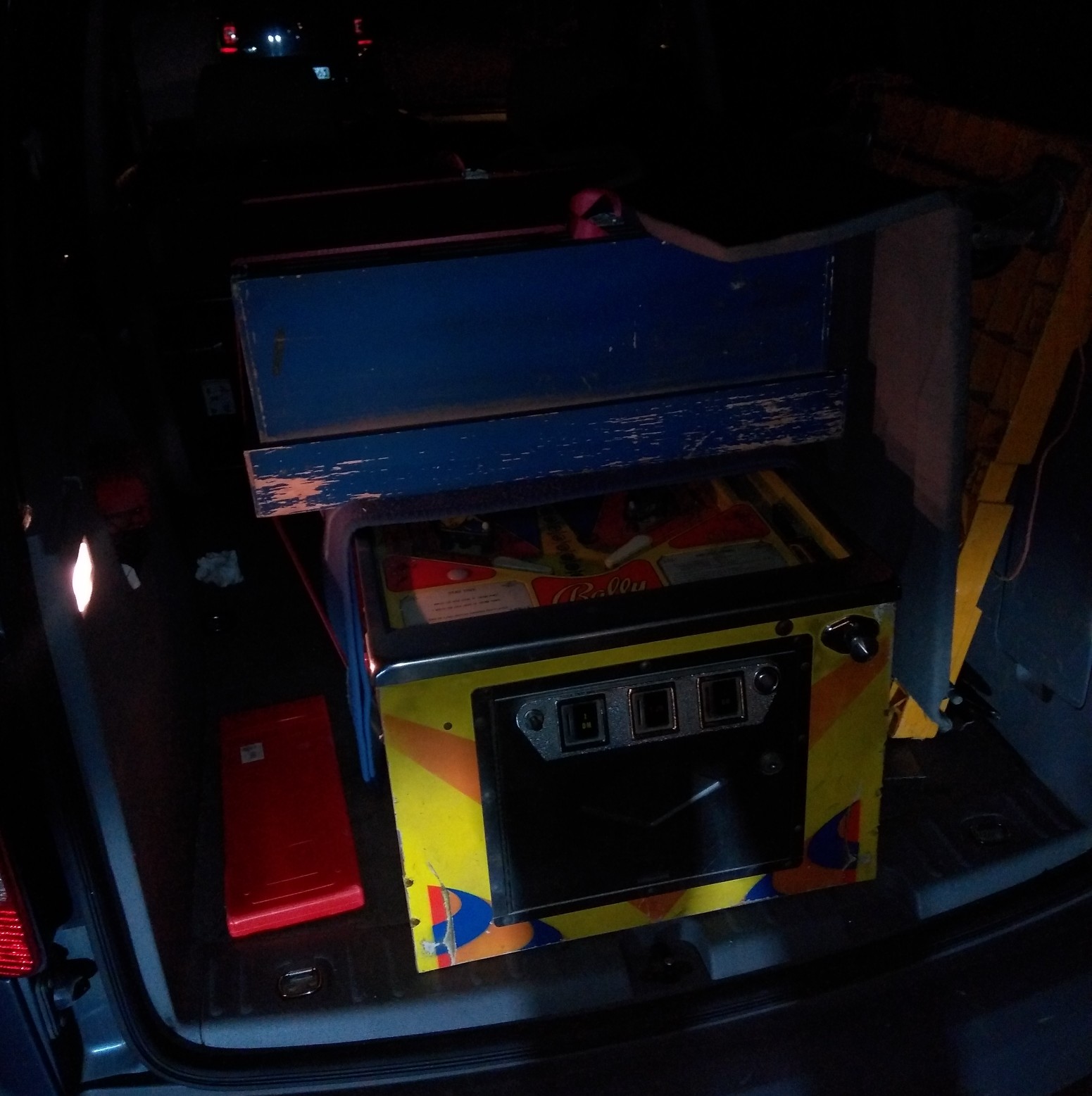

Der Flipper wurde für den Transport teilzerlegt. Also Beine ab und das Kabinett auf den Spielkörper gelegt transportiert.
Das quasi wertvollste des Flipper, das "Backglass" , im Wohnzimmer in Sicherheit gebracht und steht hier, bis der Flipper wieder ins Rennen geschickt werden kann.

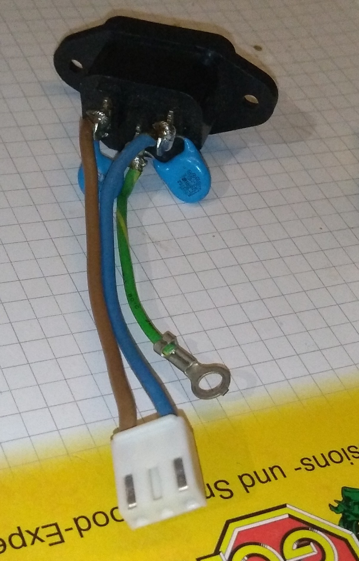

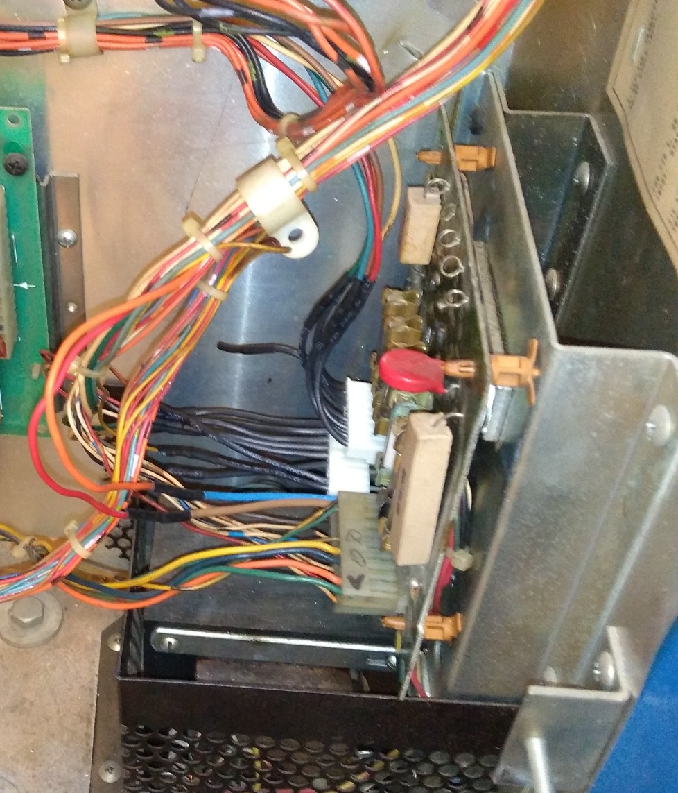

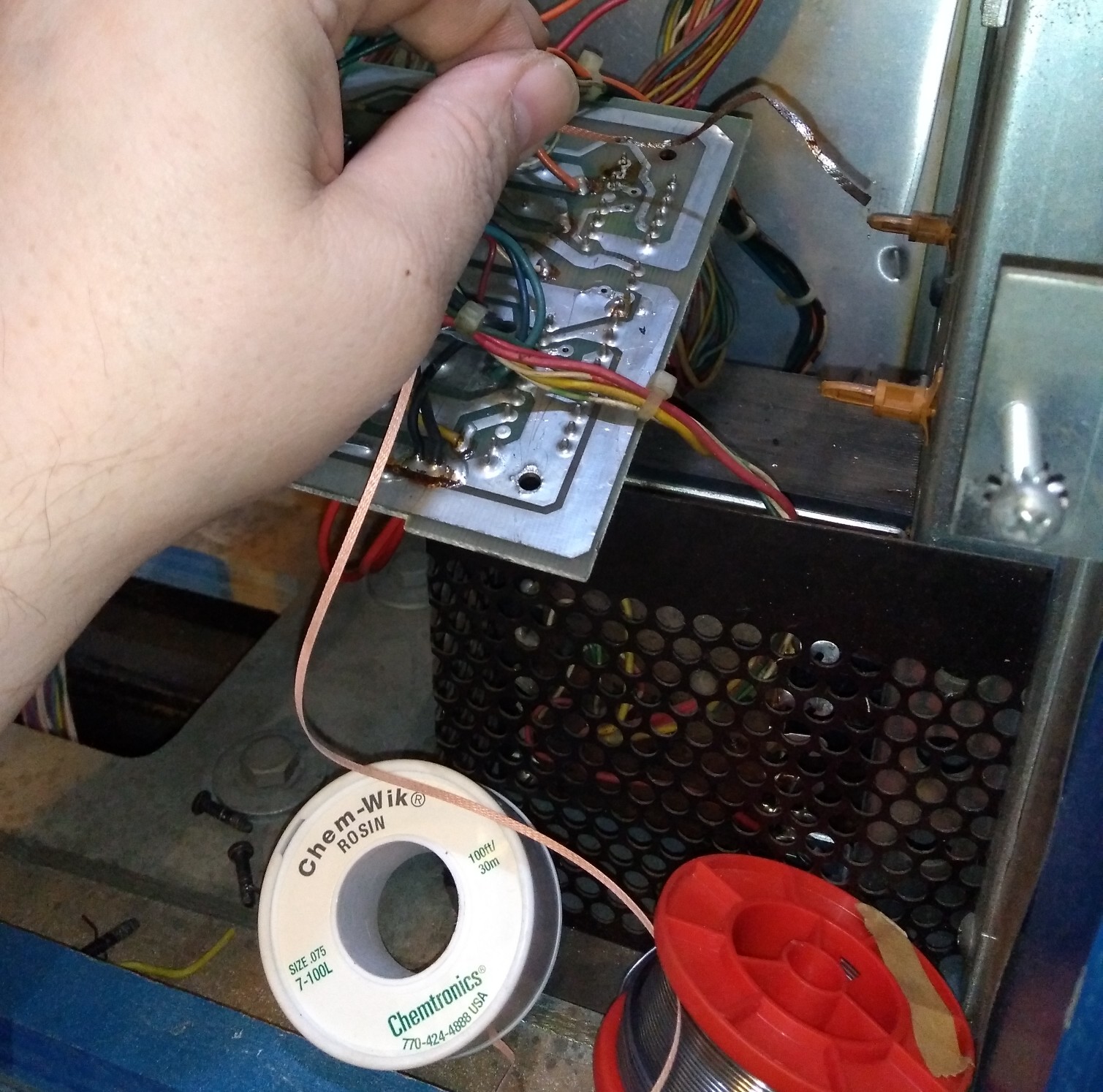

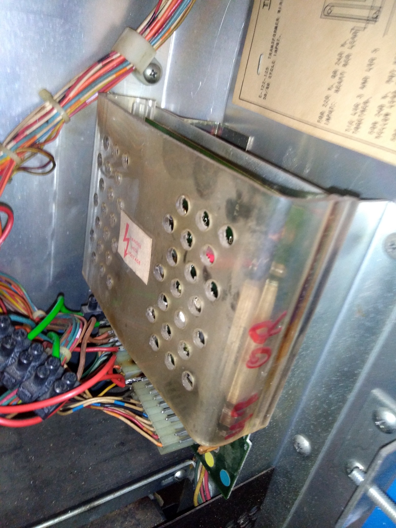

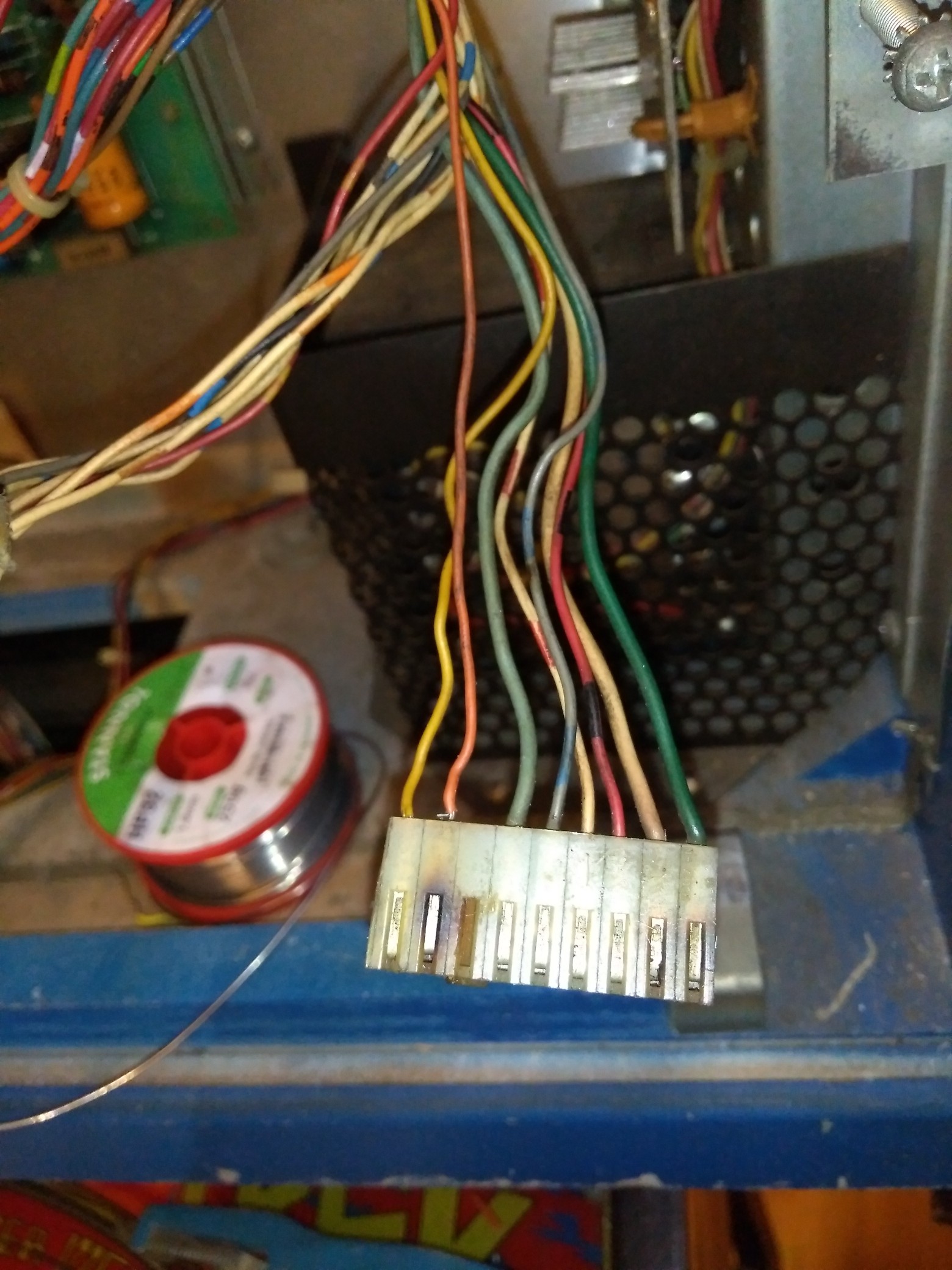

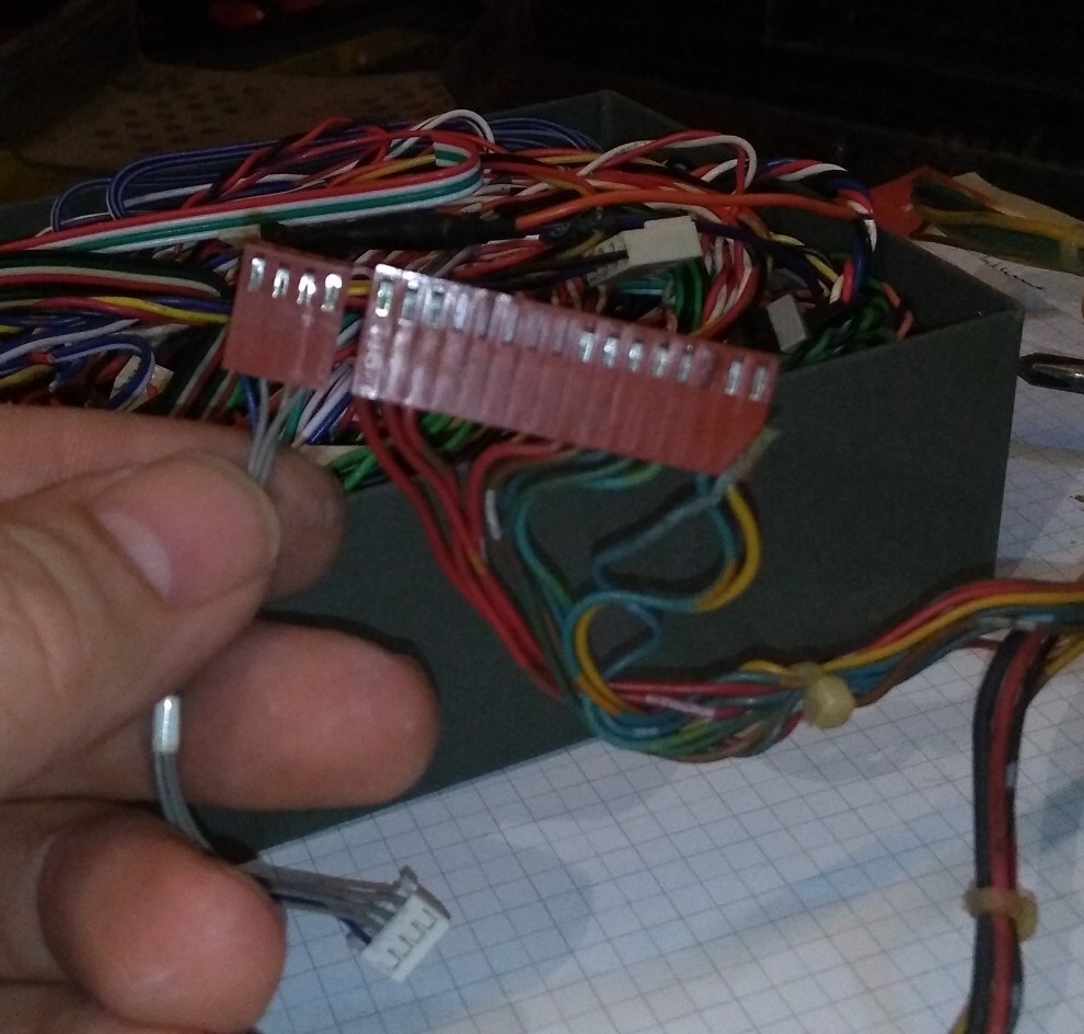

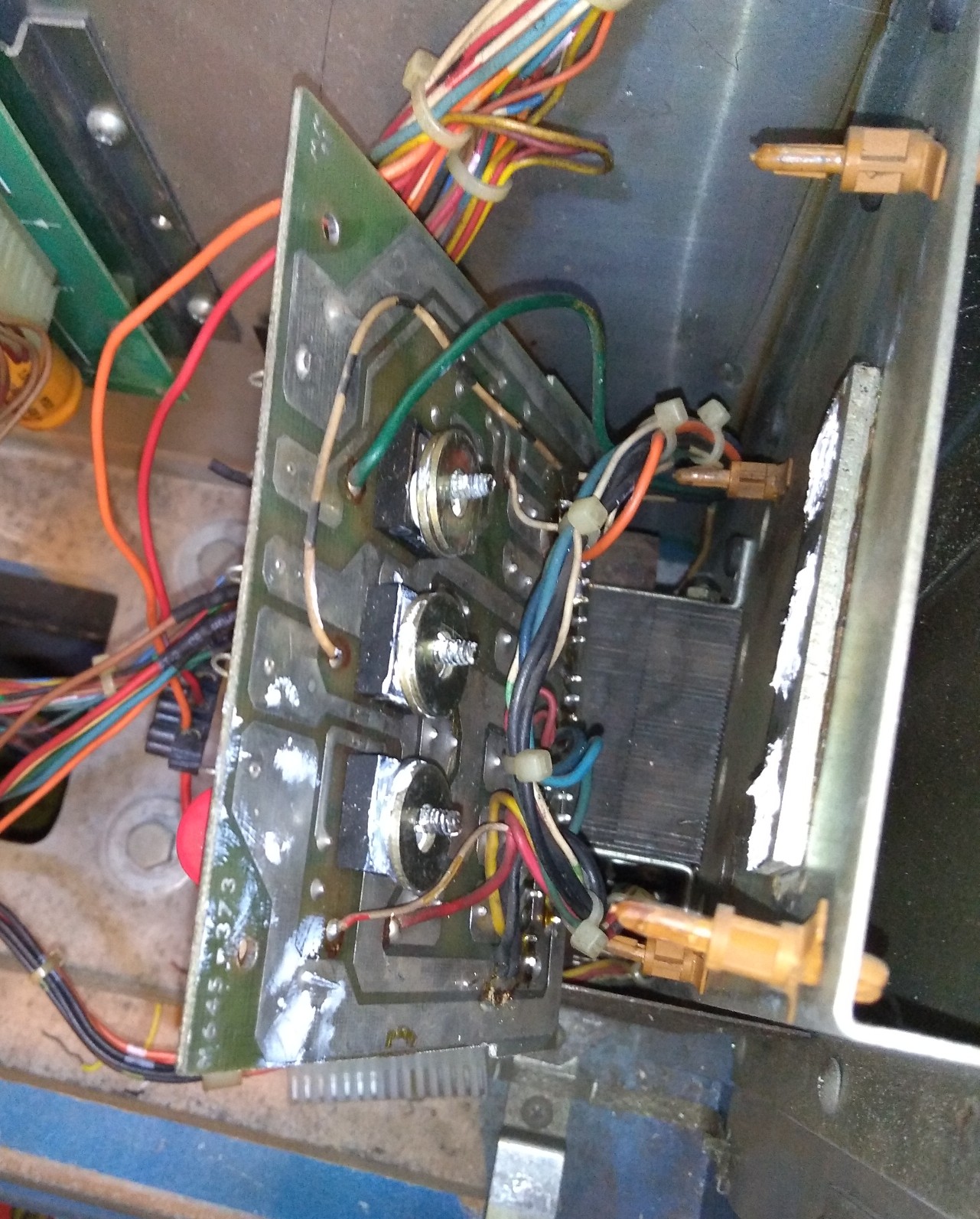

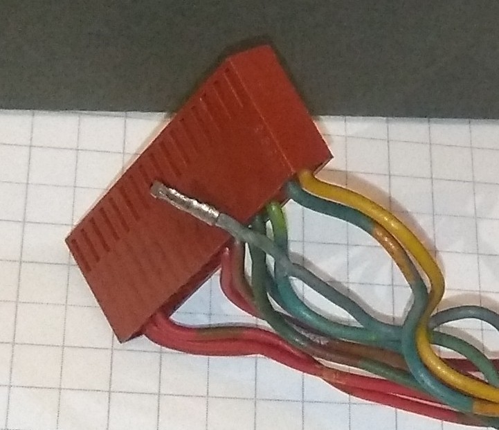

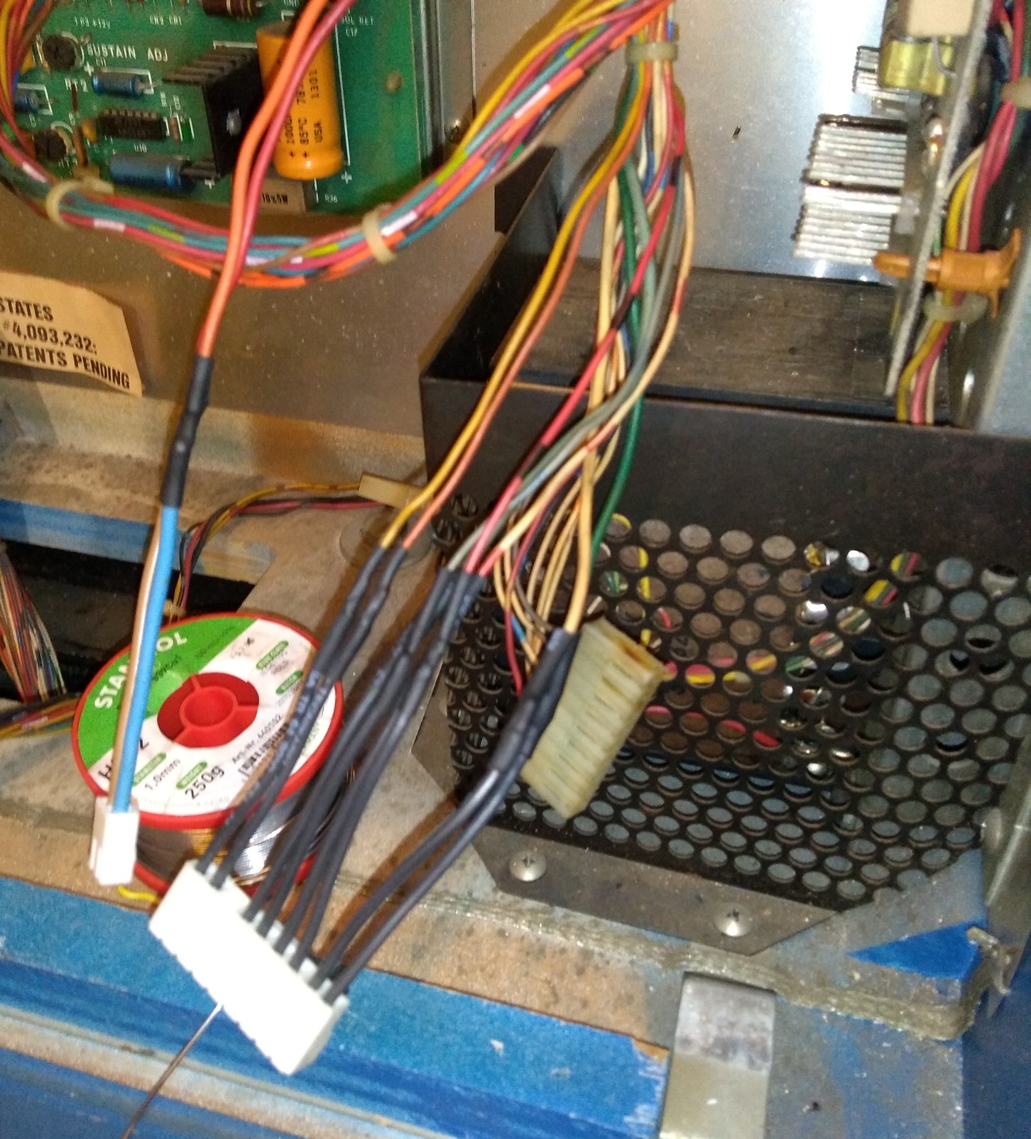

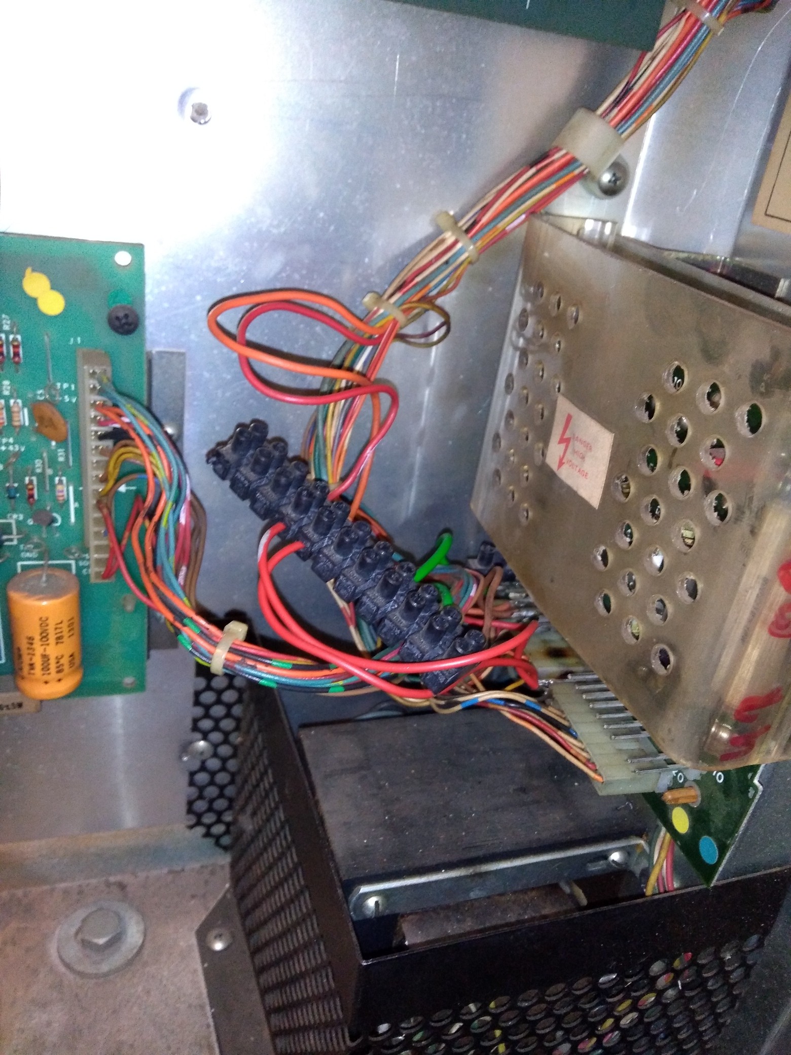

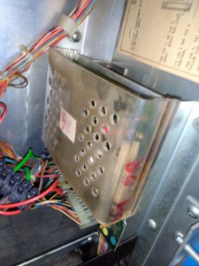

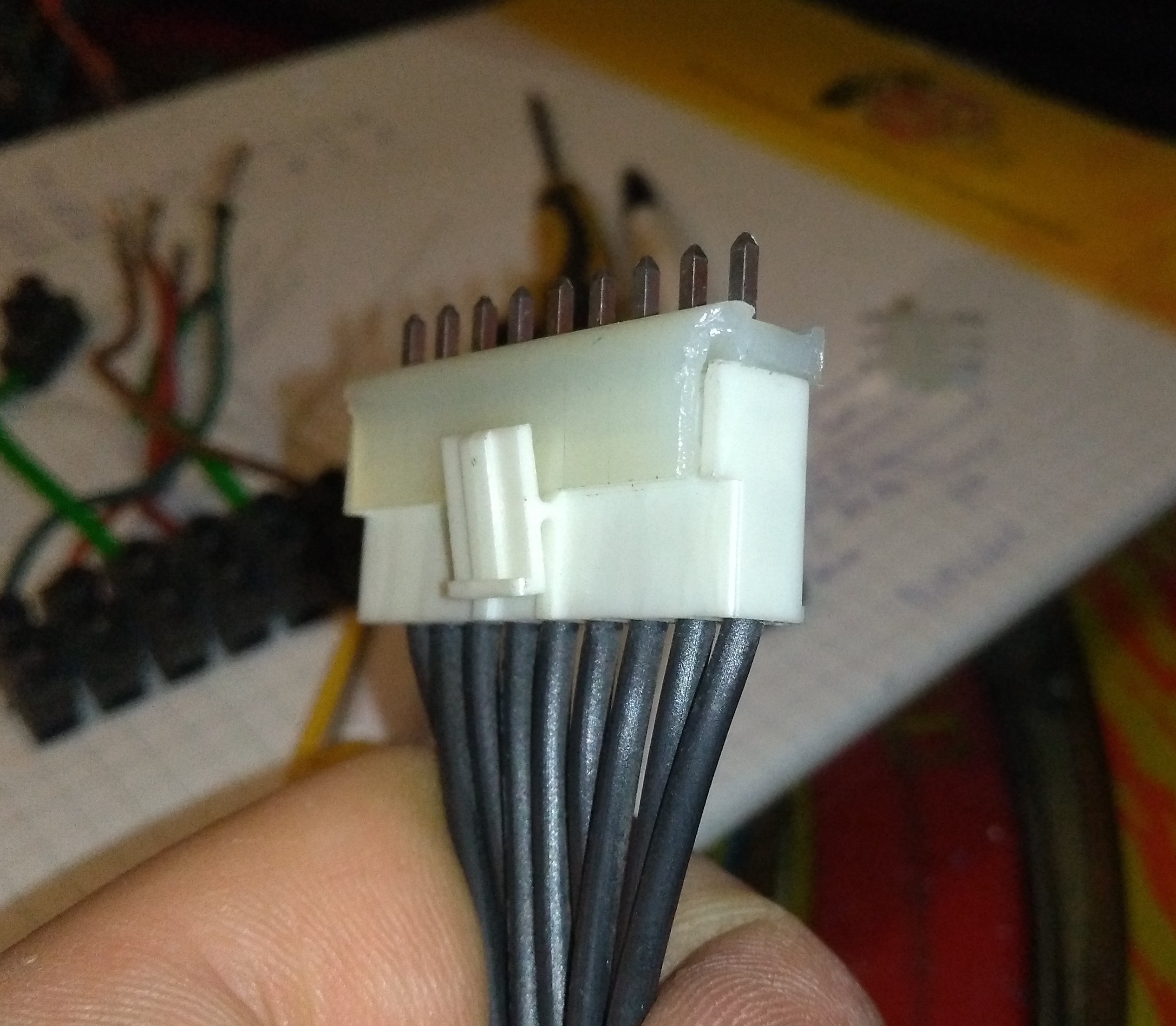

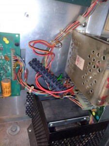

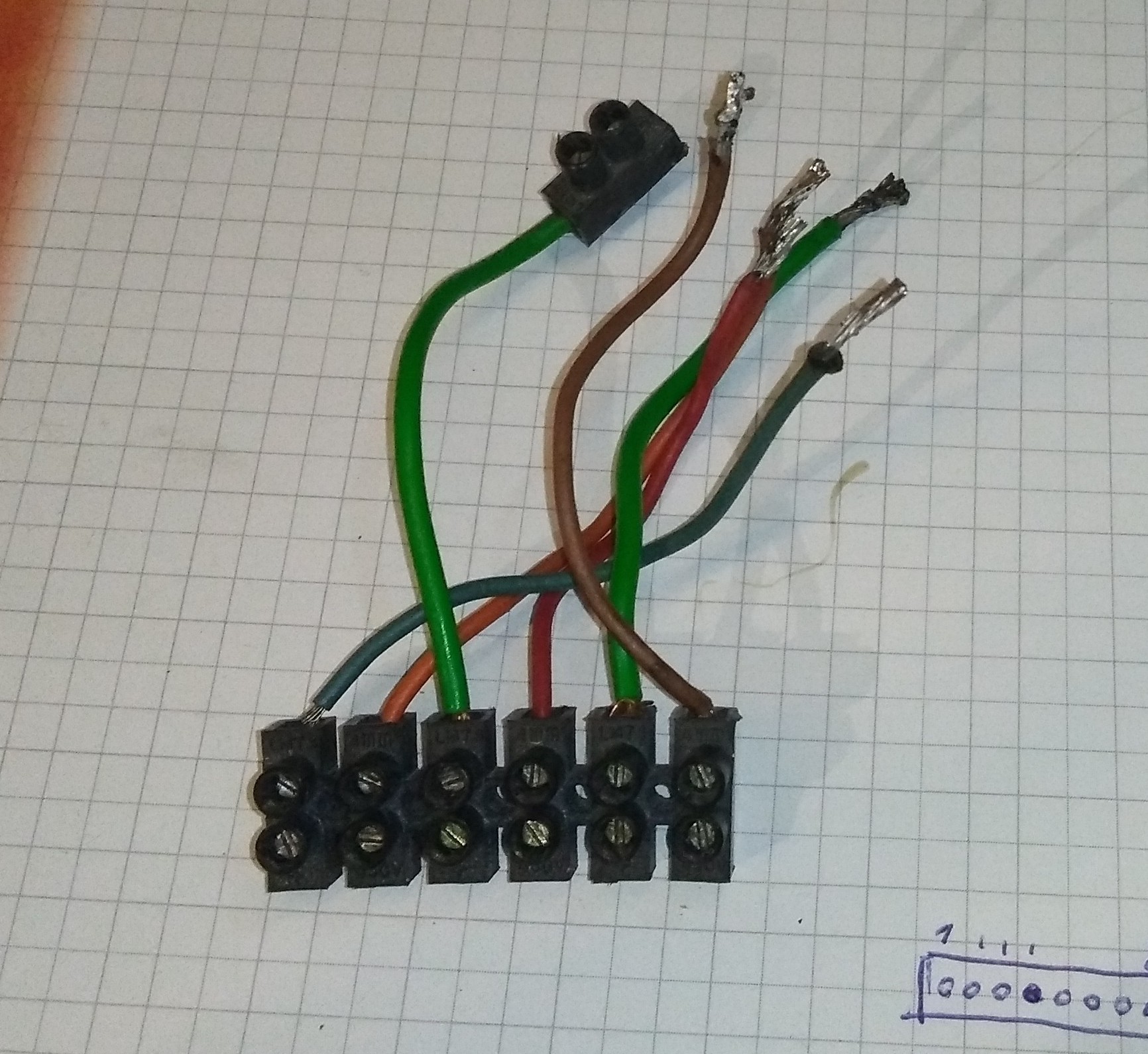

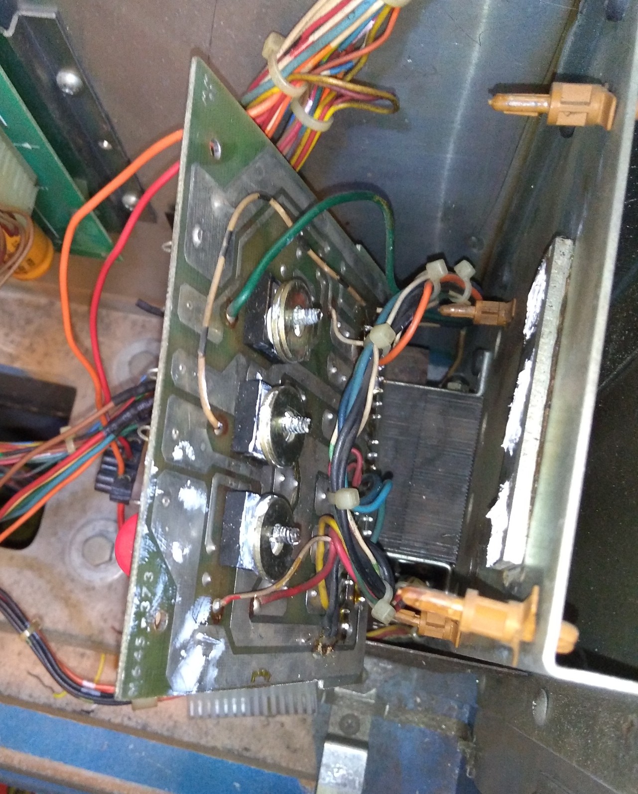

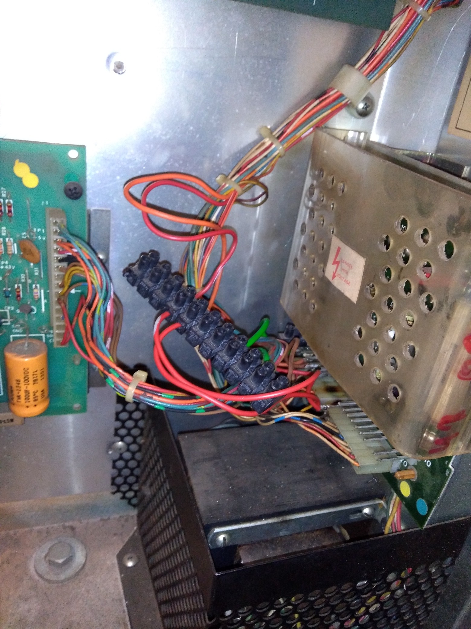

Netzteil / Steckverbindungen:

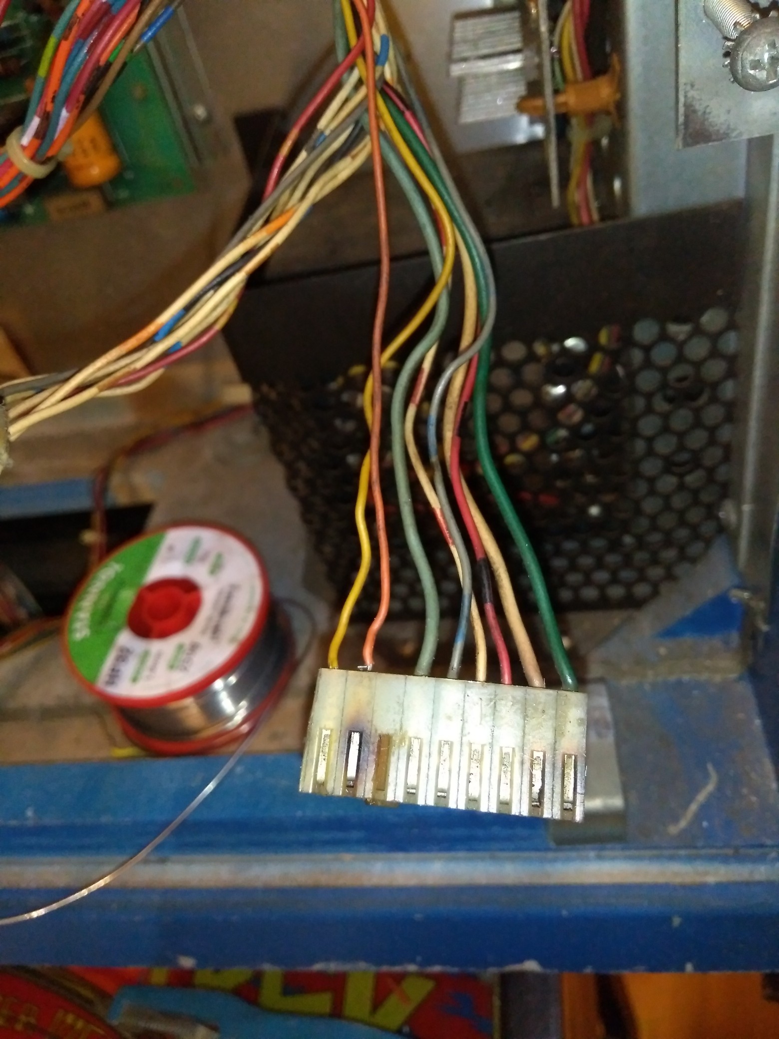

Flickwerk, das auch nach hinten los gehen kann. Lüsterklemmen mit tlw. losen Drähten, Lüsterklemme auf Pin verbunden, verkokelte Steckverbindung.
(Wer Joe's Videos gesehen hat, findet dies bei jedem Flipper dieser Generation wieder. Also die verkokelten Steckkontakte. Joe zeigt auch, wie man dies beheben kann / sollte!)
Wer hat, der hat (ich kaufe ja nichts neu, was ich recyclen kann!) :cool:
Die waren irgendwann mal übrig:
Aus einem geschlachteten Plasma-TV übrig
... passend gemacht!
So etwas wird nicht recycled!
Schleichwerbung? Auf jeden Fall das beste Wik!
So muss das sein.

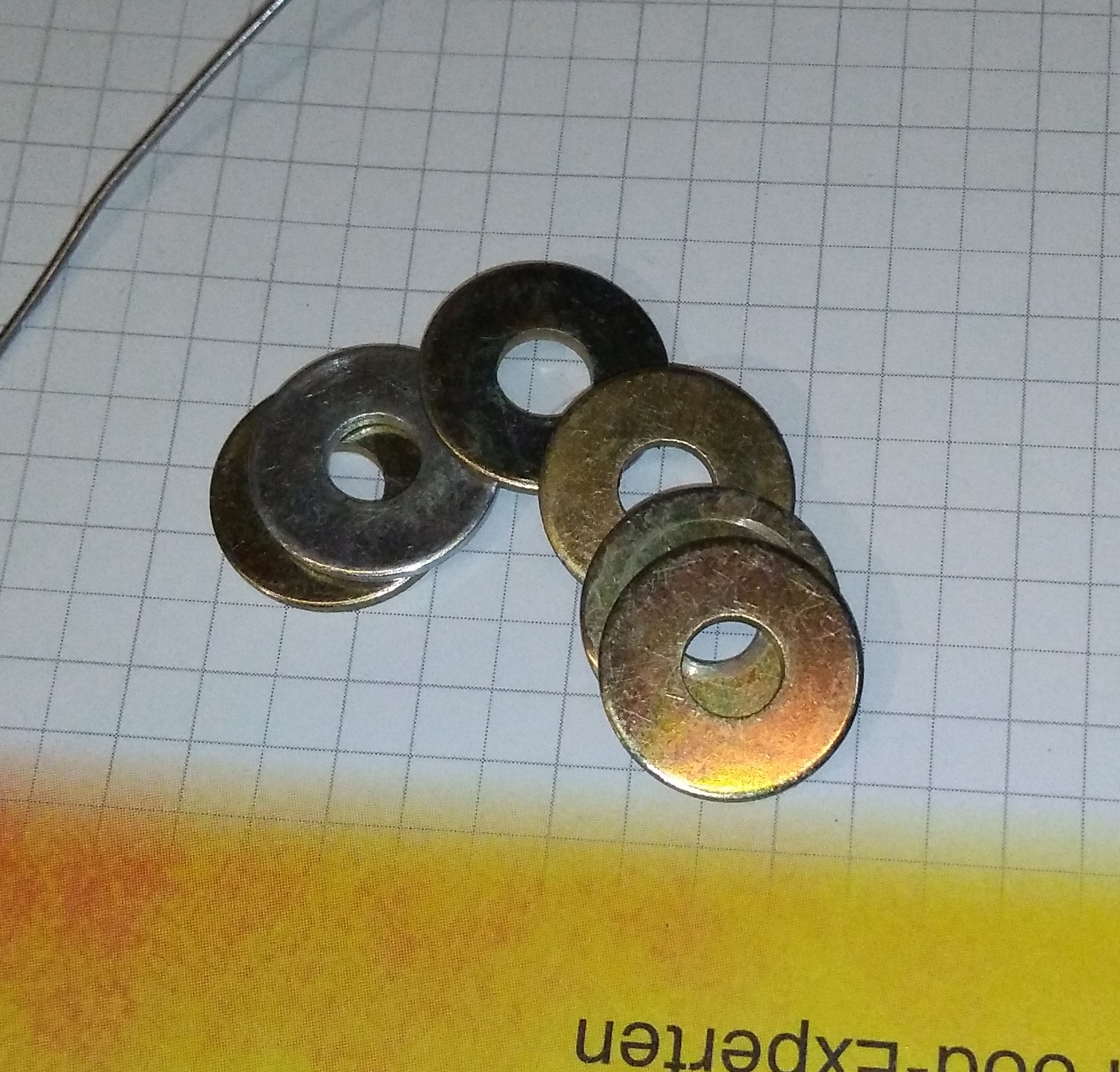

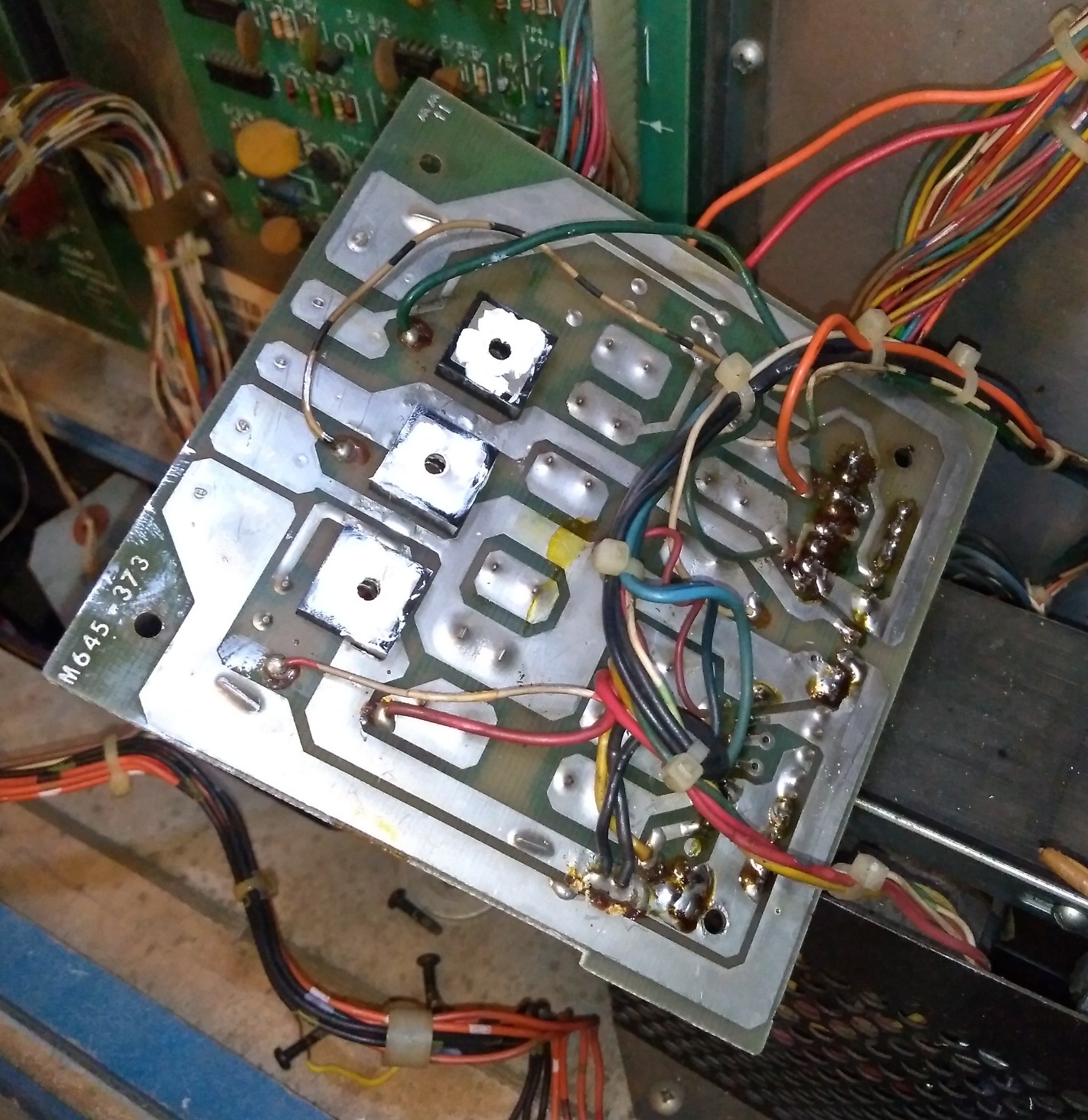

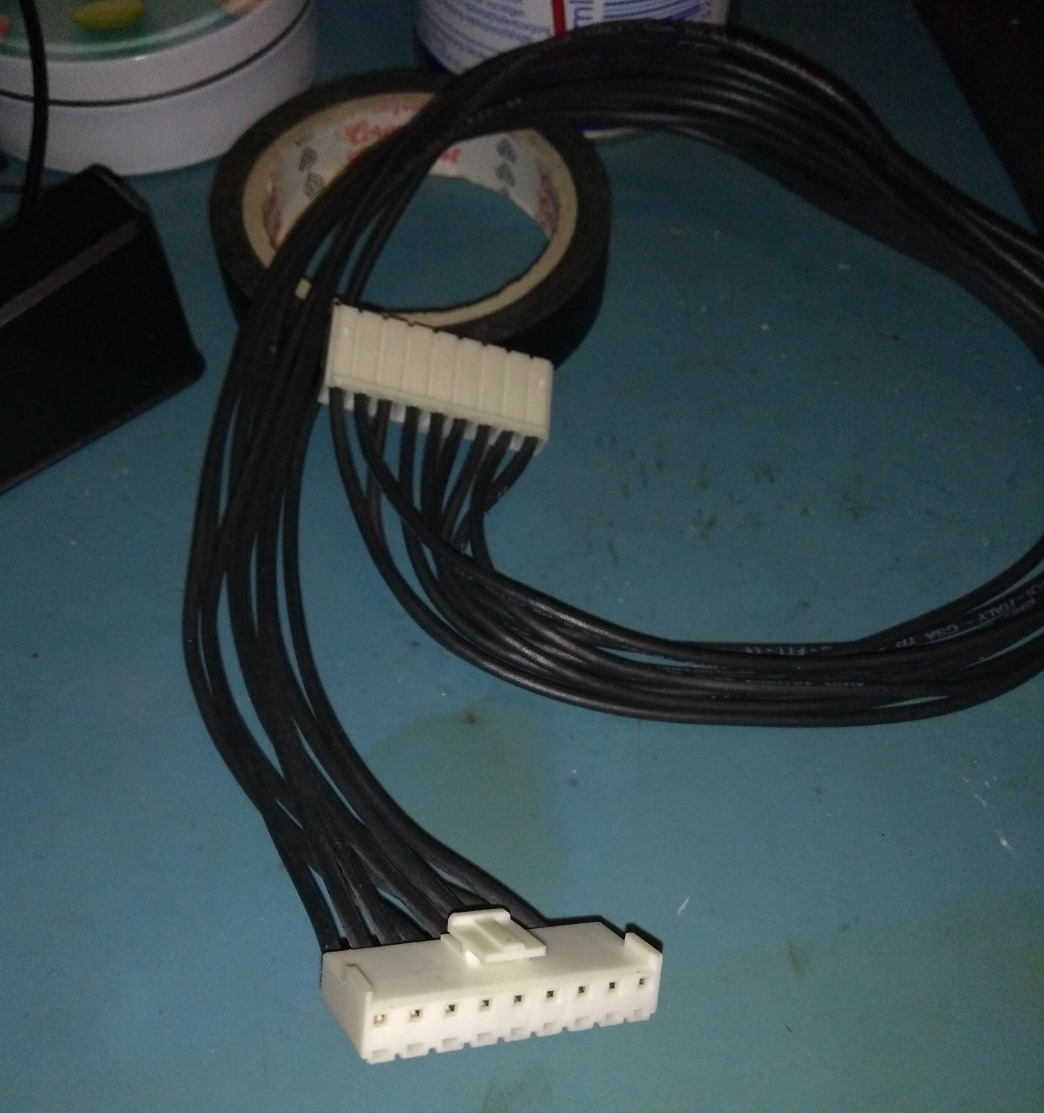

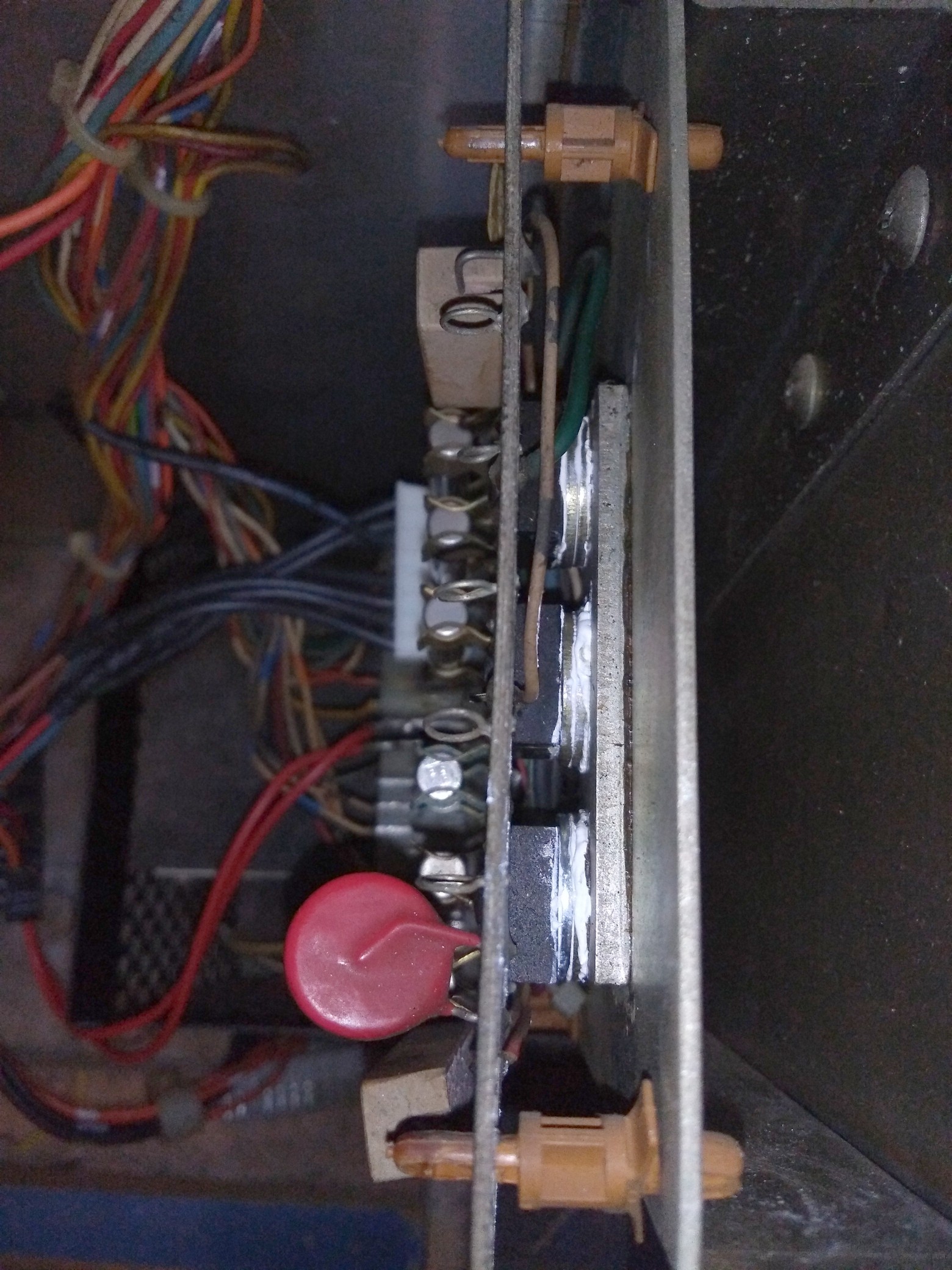

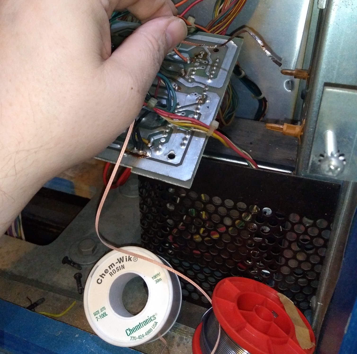

Da die Gleichrichter flacher sind, als der Abstand zum Kühlblech, Unterlagscheiben und Wärmeleitpaste dazwischen. Das nimmt den Streß / Verbiegung von der Platine:

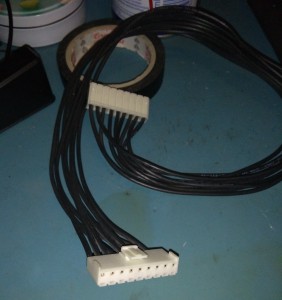

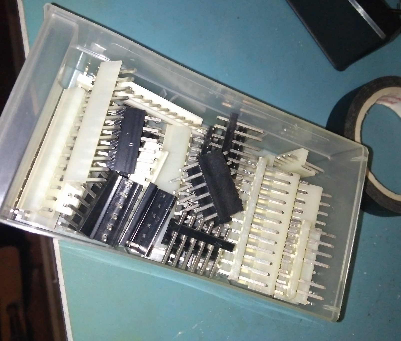

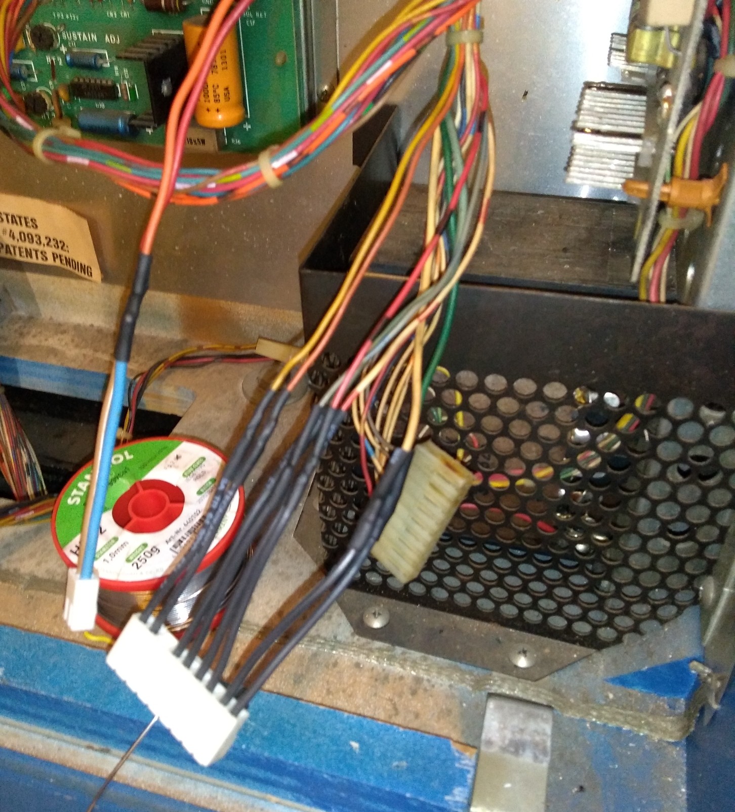

Stecker angepasst:
und der muss auch neu:
So schaut's aus:
Tadaaaa:
Naja, irgendwann werde ich mal alle Stecker "richtig" neu machen, wenn ich die Netzteilplatine komplett überarbeiten werde. Hat aber zum jetzigen Zeitpunkt keine weitere Priorität.

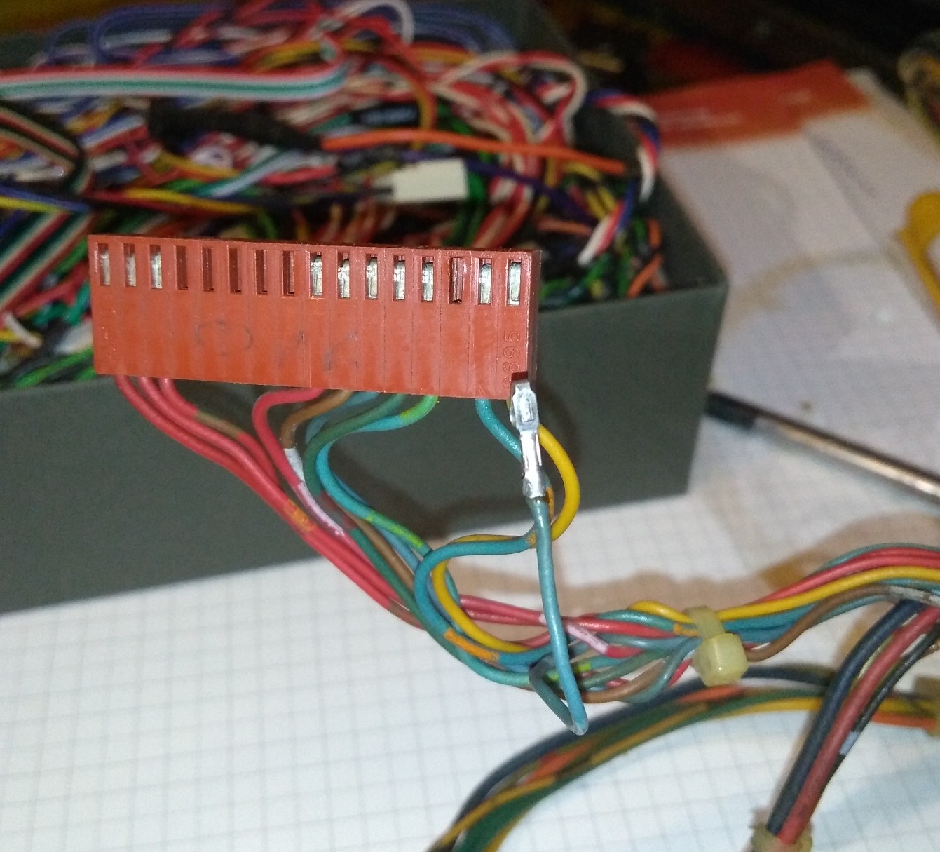

Dann waren da noch einige dieser Patienten:
Manchmal ist ein bißchen Messi doch ganz nützlich:
(Hintere Quetschung aufbiegen, Draht damit fixieren und anlöten)
(fast) wie neu!

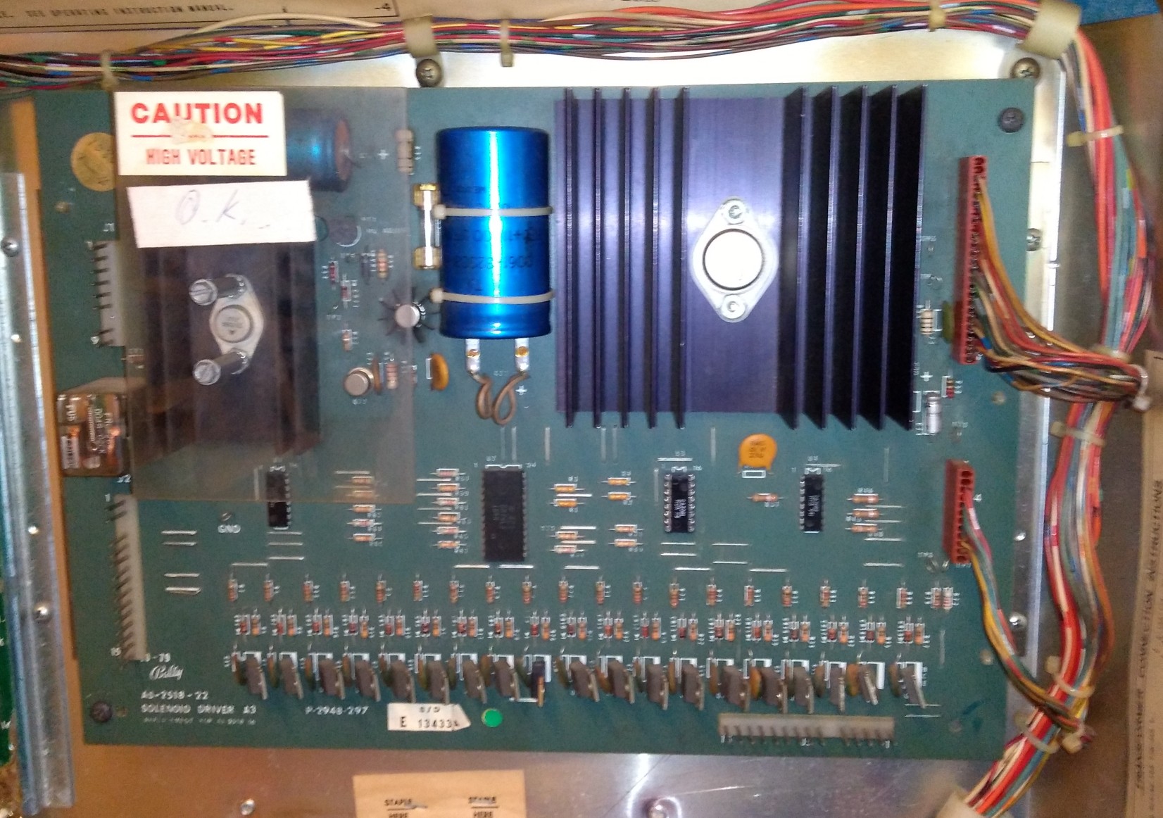

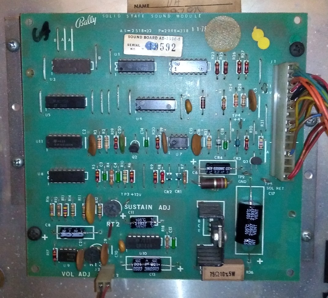

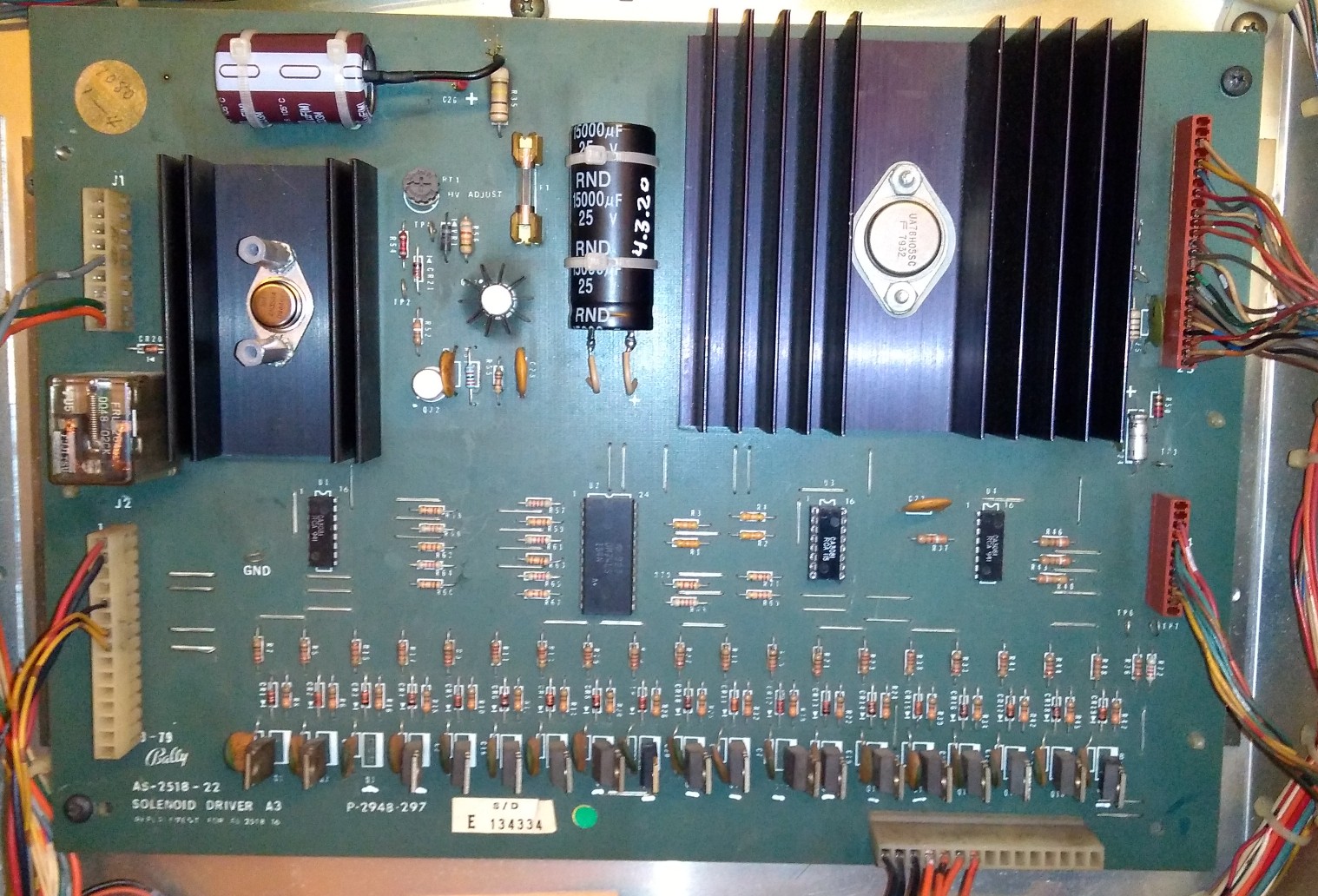

Ein kleiner Überblick der Platinen:
Hauptplatine ("MPU Board")
Spulen-Steuerung und Hochspannungserzeugung für die Punkte-Anzeigen
(Nachtrag: Der unten auf dem MPU Board auffällige IC von "Strikes and Spares" ist Ersatz für den IC U8 (5101) einem statischem Ram.)
(Wen es interessiert, findet hier in etwa der Hälfte der Seite unter "F" Genaueres)
Auch vertreten, ein alter Bekannter!, der 6821, wie damals schon in meinem Lauflichtband am C64 verwendet ... Von denen habe ich ja noch mehr, als genügend, sollte mal ein PIA abflügeln. (Mich wundert es, denn ich hatte die mal zum BevorIchDieWegwerfeSchleuderpreis in der Bucht angeboten, wollte keiner. Jetzt hat Ihr Pech gehabt! :D :D
Lampen-Board
Sound-Board
Die Gesellschaft:
Hier gut der Batterieschaden zu sehen:

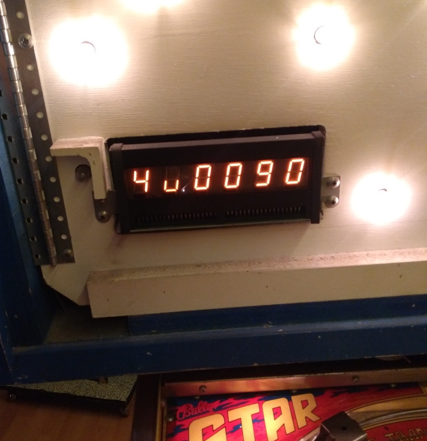

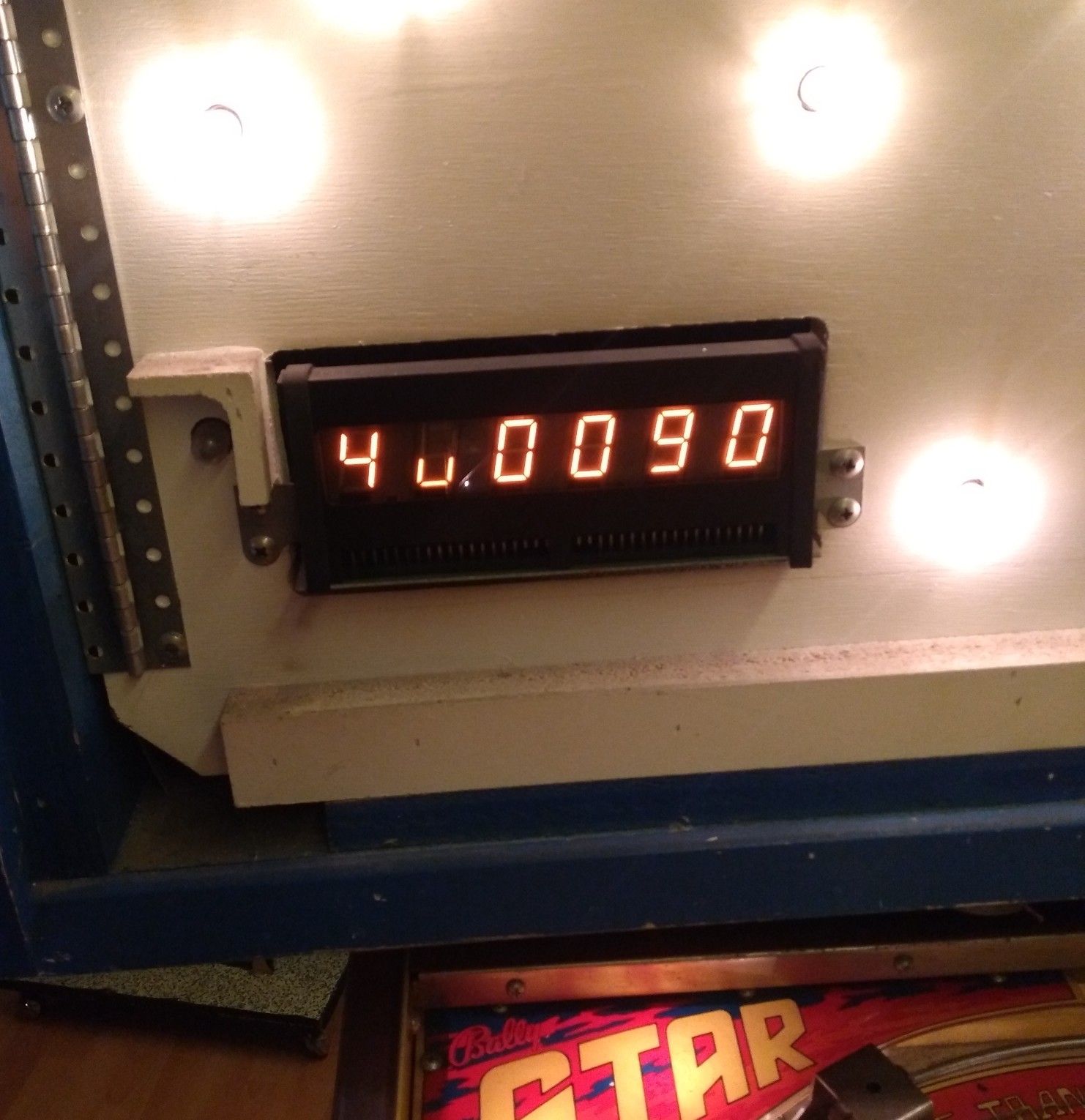

Ein Display hat fehlende Segmente, ein zweites hat sich später mit dezentem Brutzeln verabschiedet. Ich hatte aber vom Vorbesitzer noch 3 Anzeigen mit bekommen. Die Anzeigen sind generell, bis halt auf das Anzeigenglas, leicht zu reparieren.

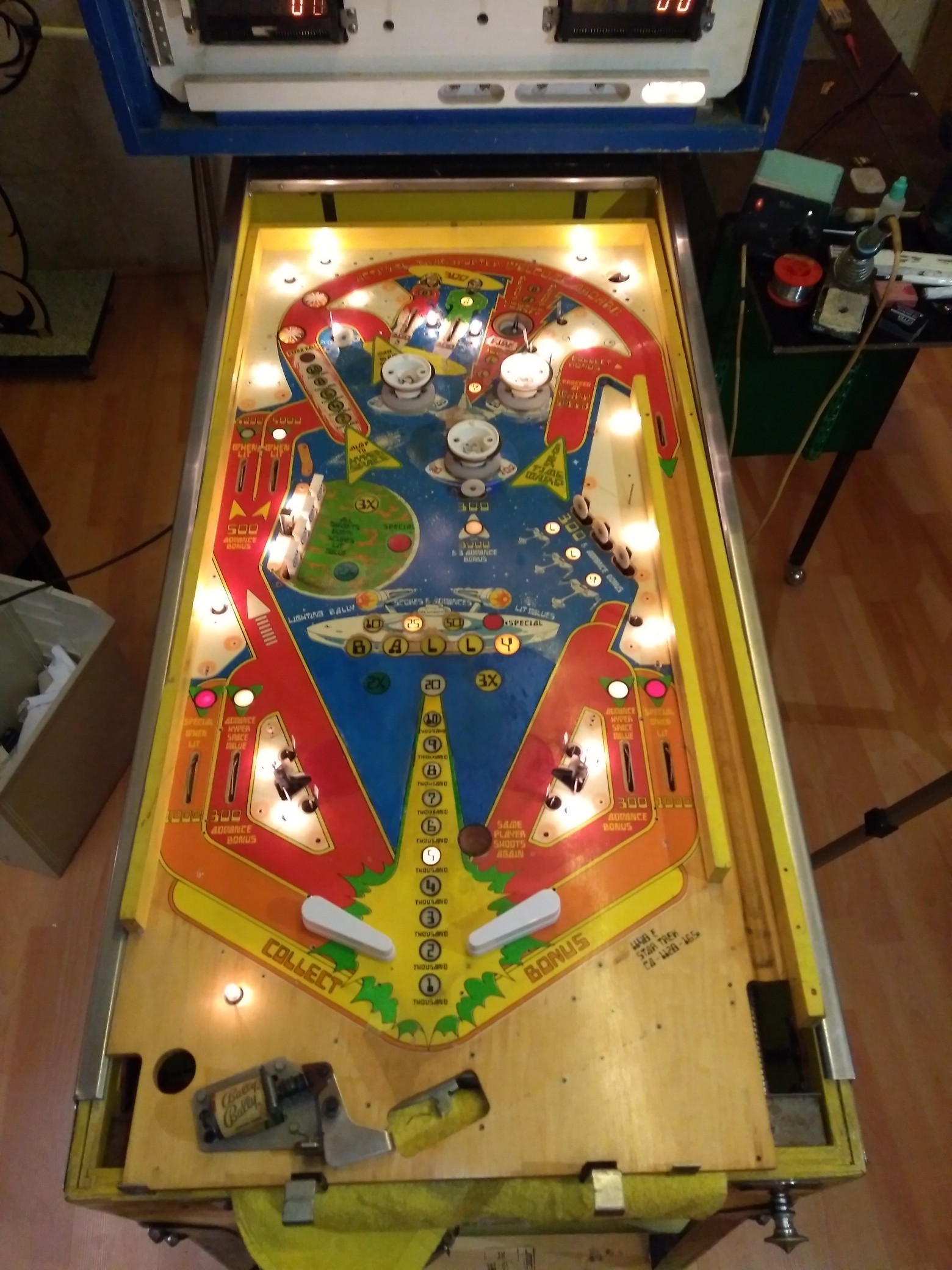

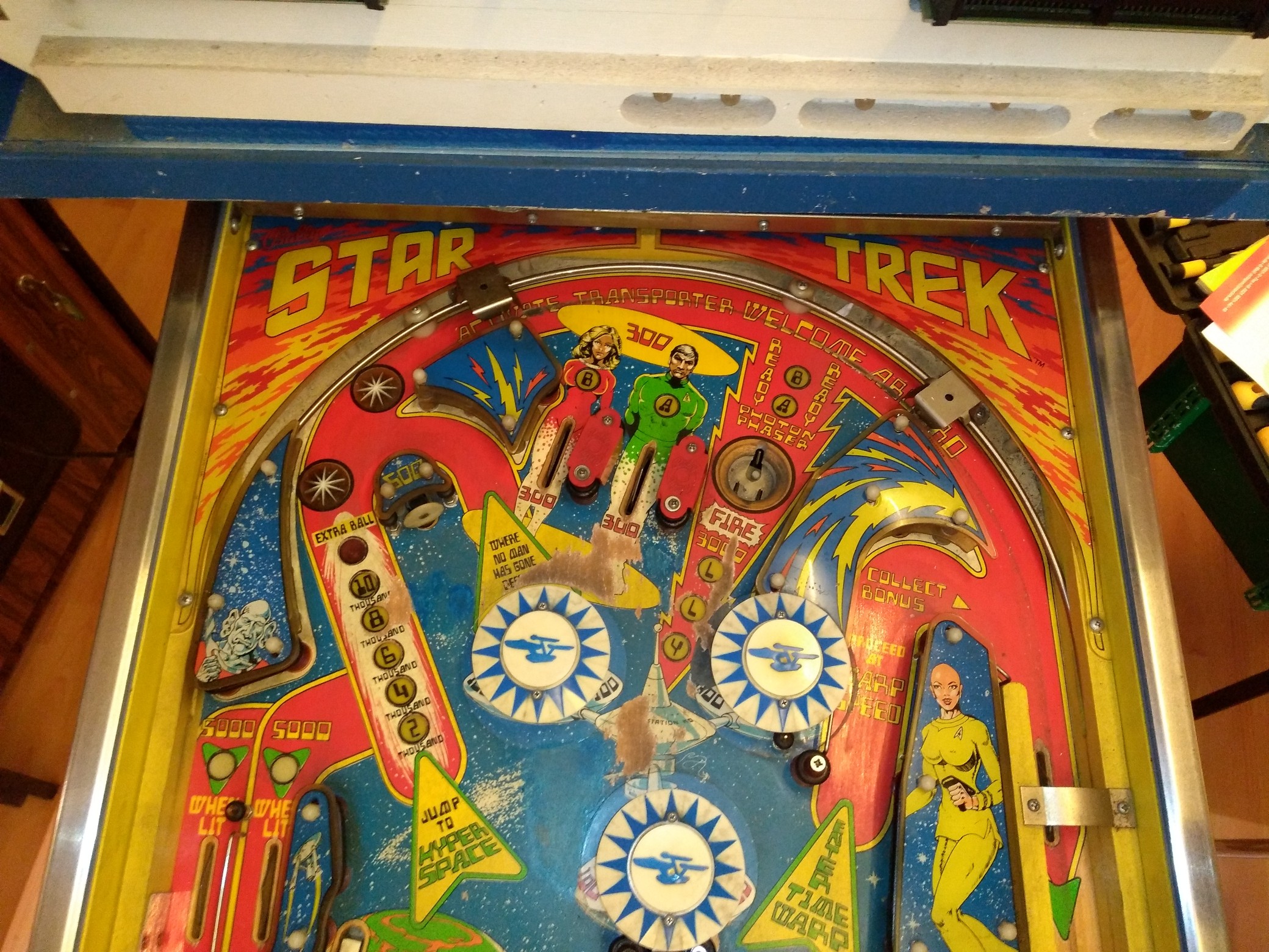

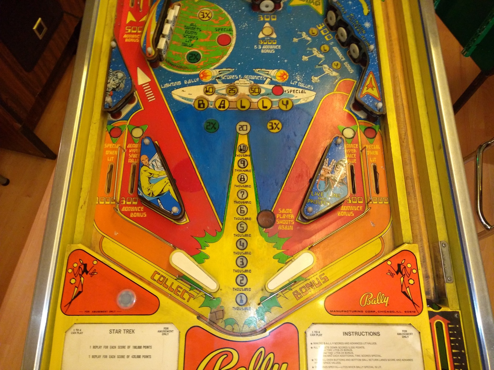

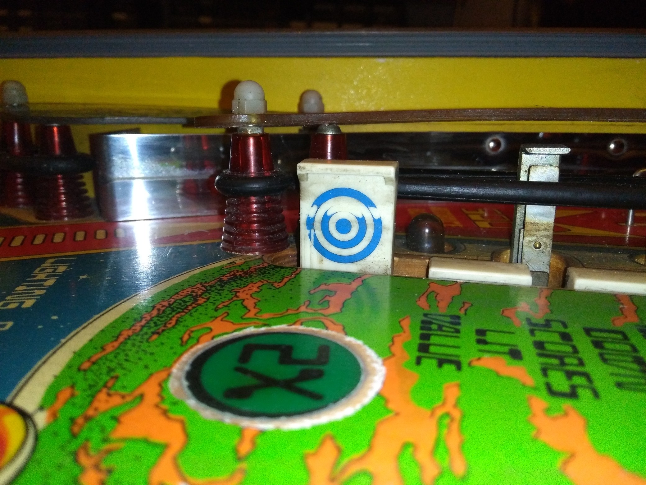

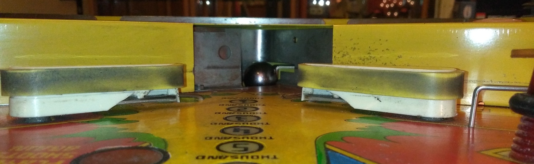

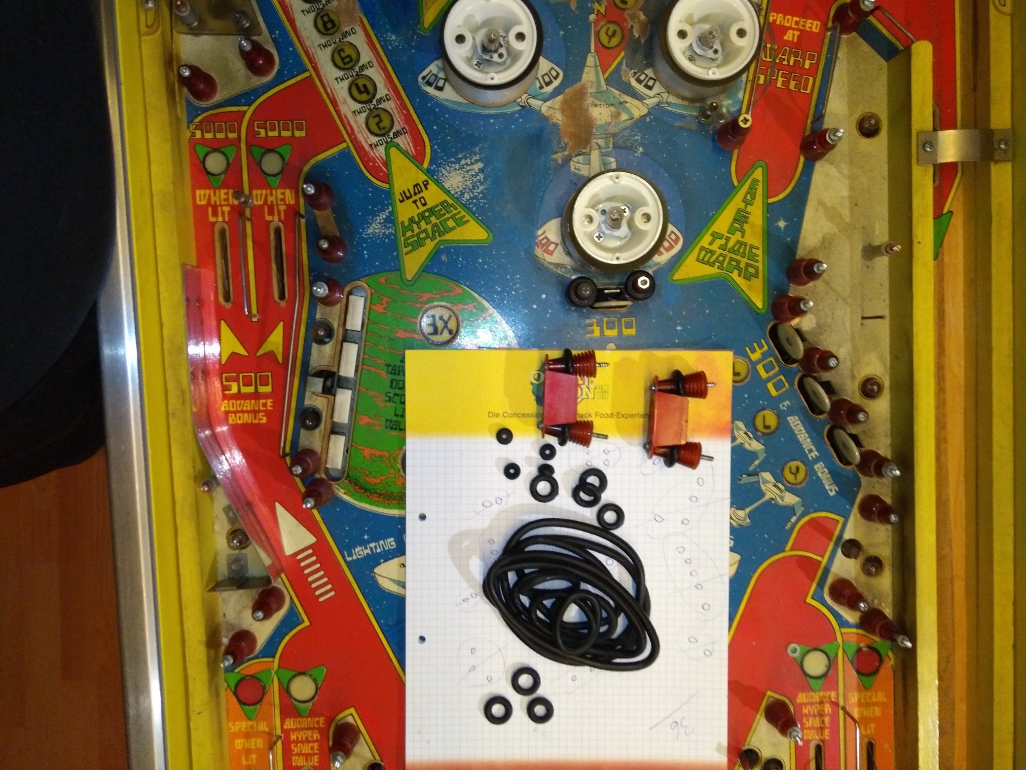

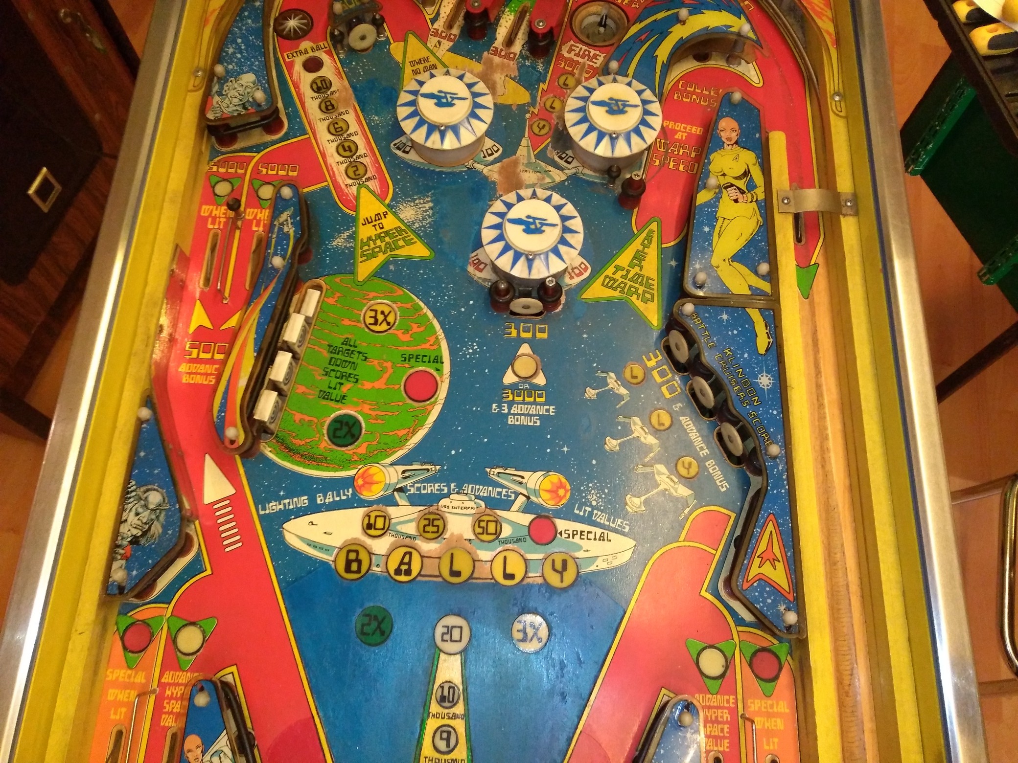

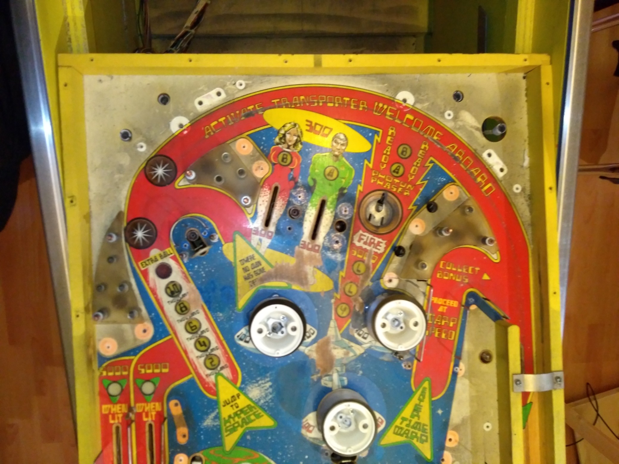

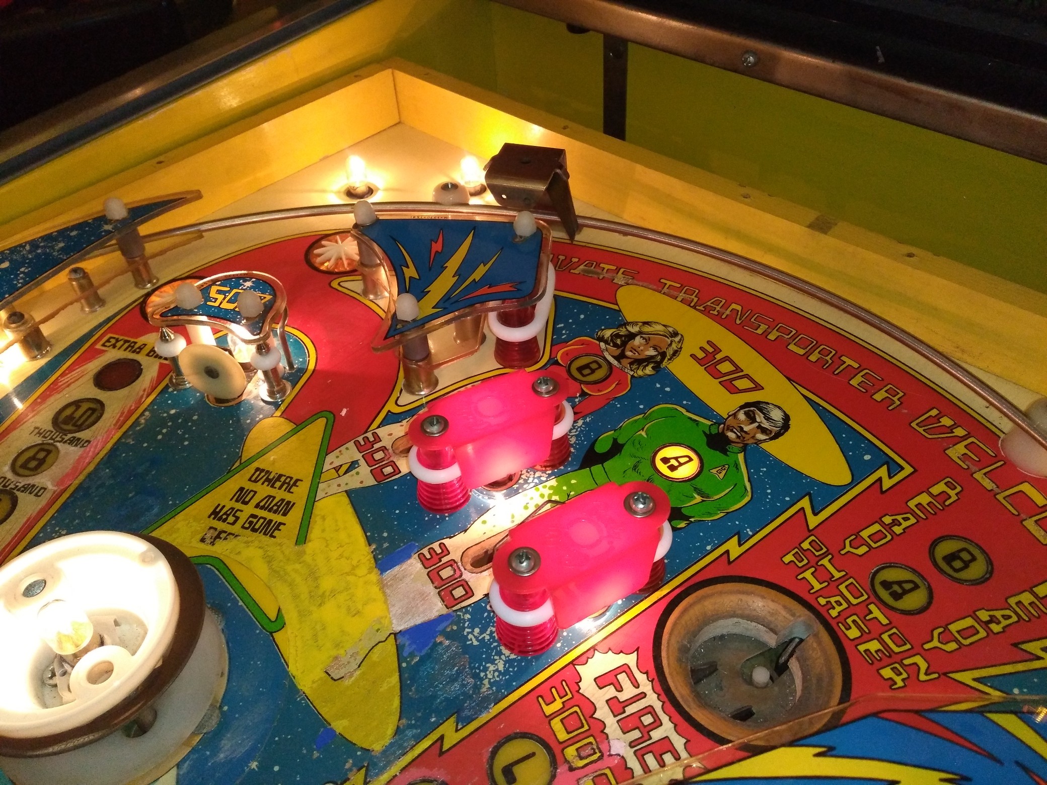

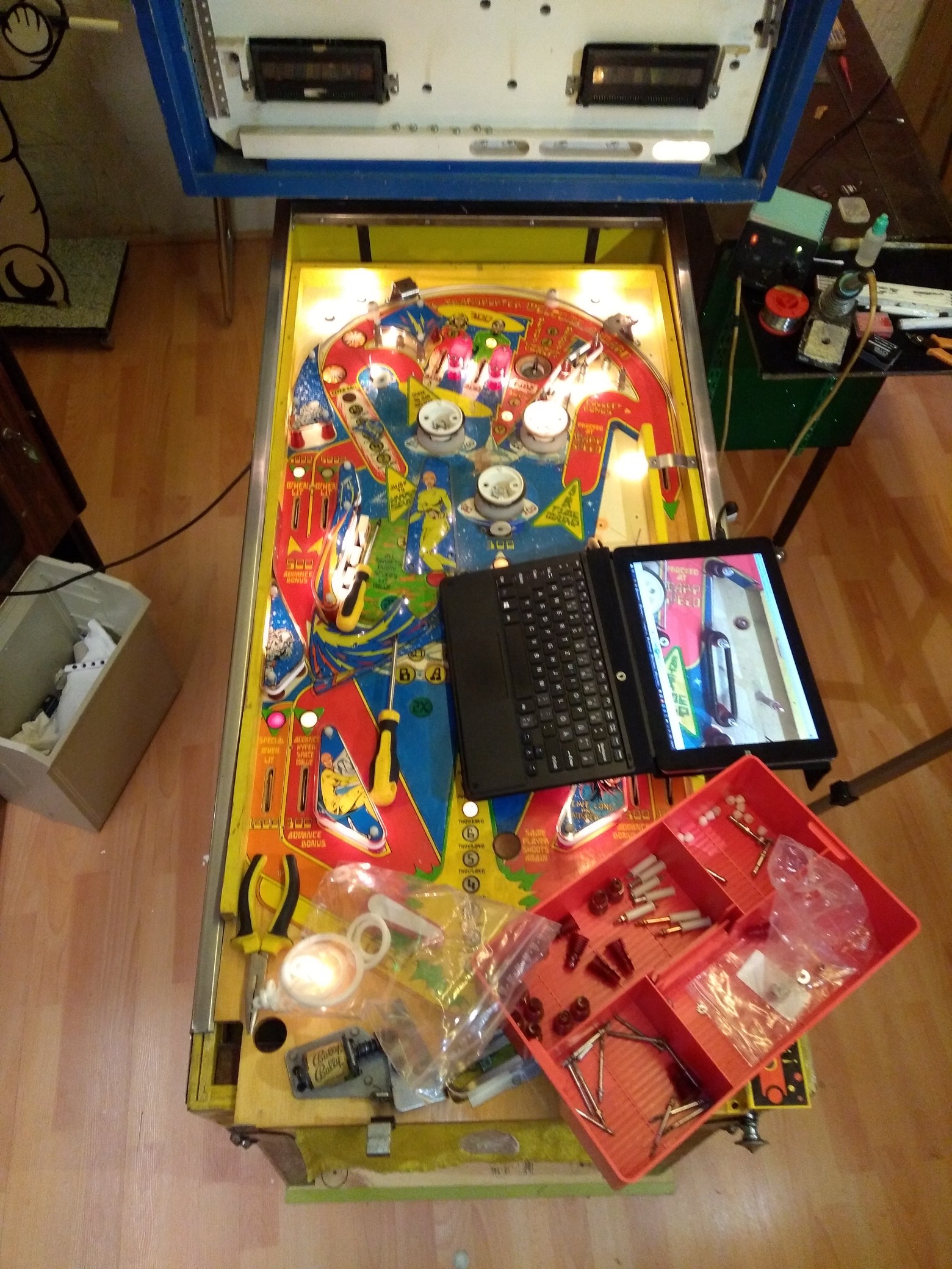

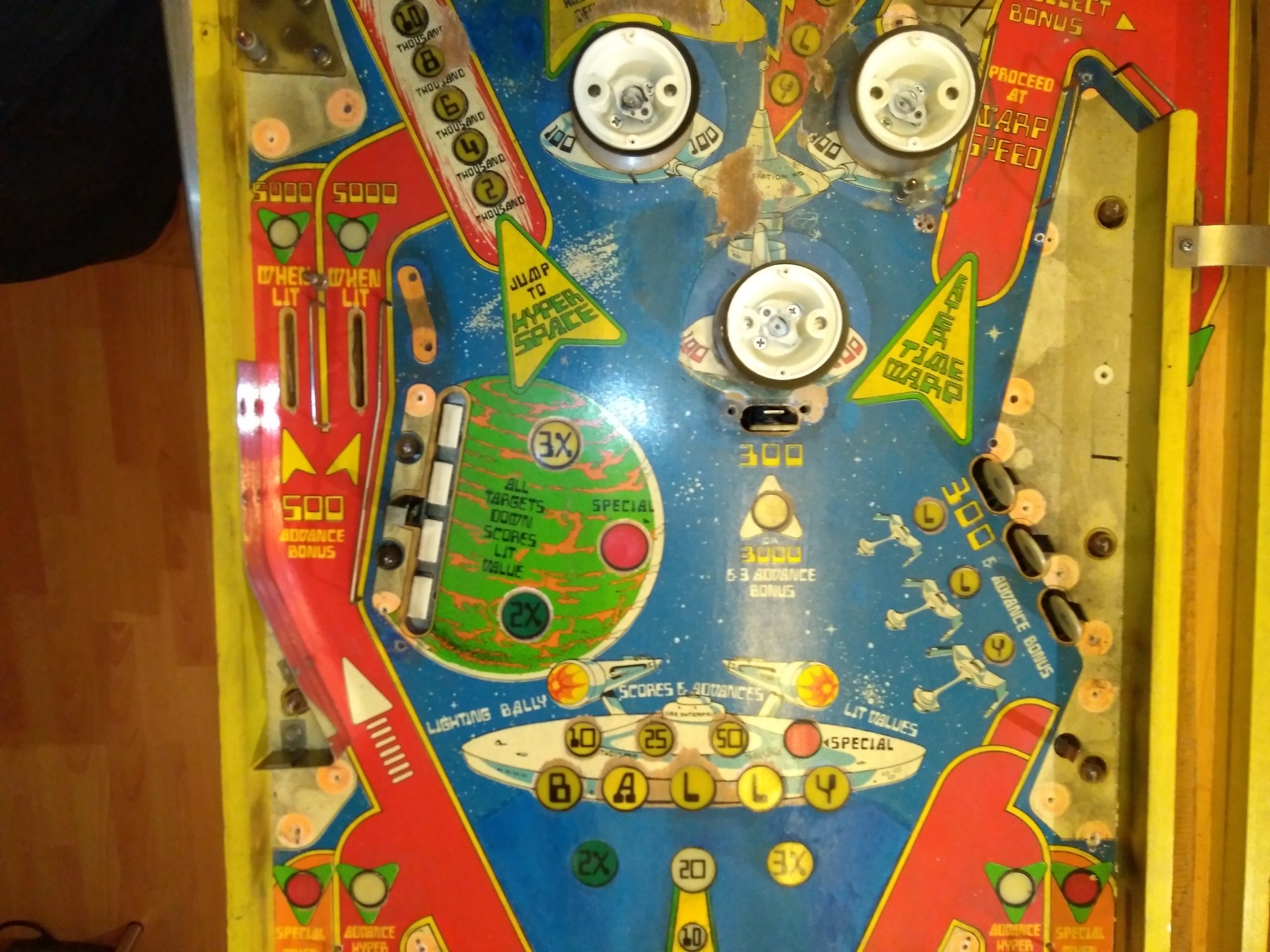

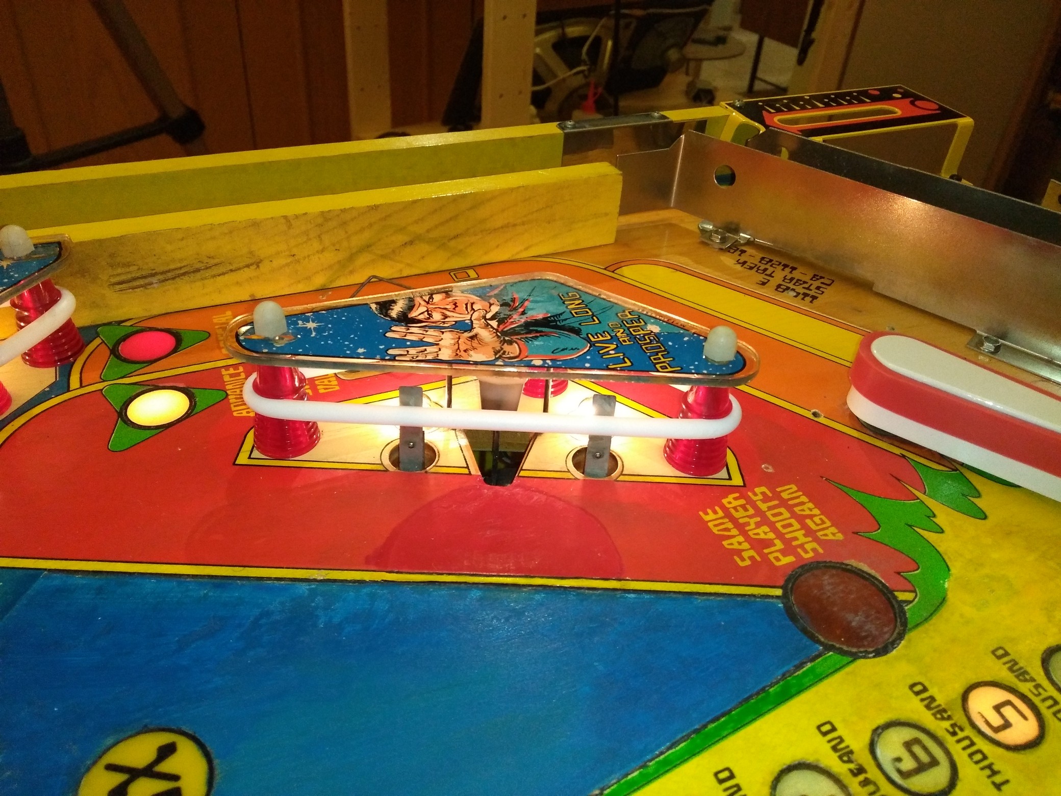

Ein Überblick der Spielfläche...

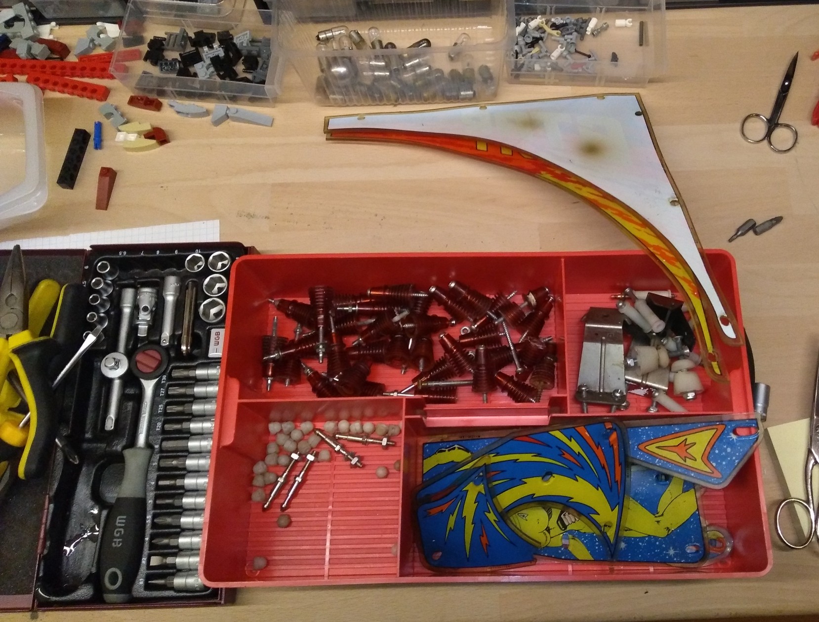

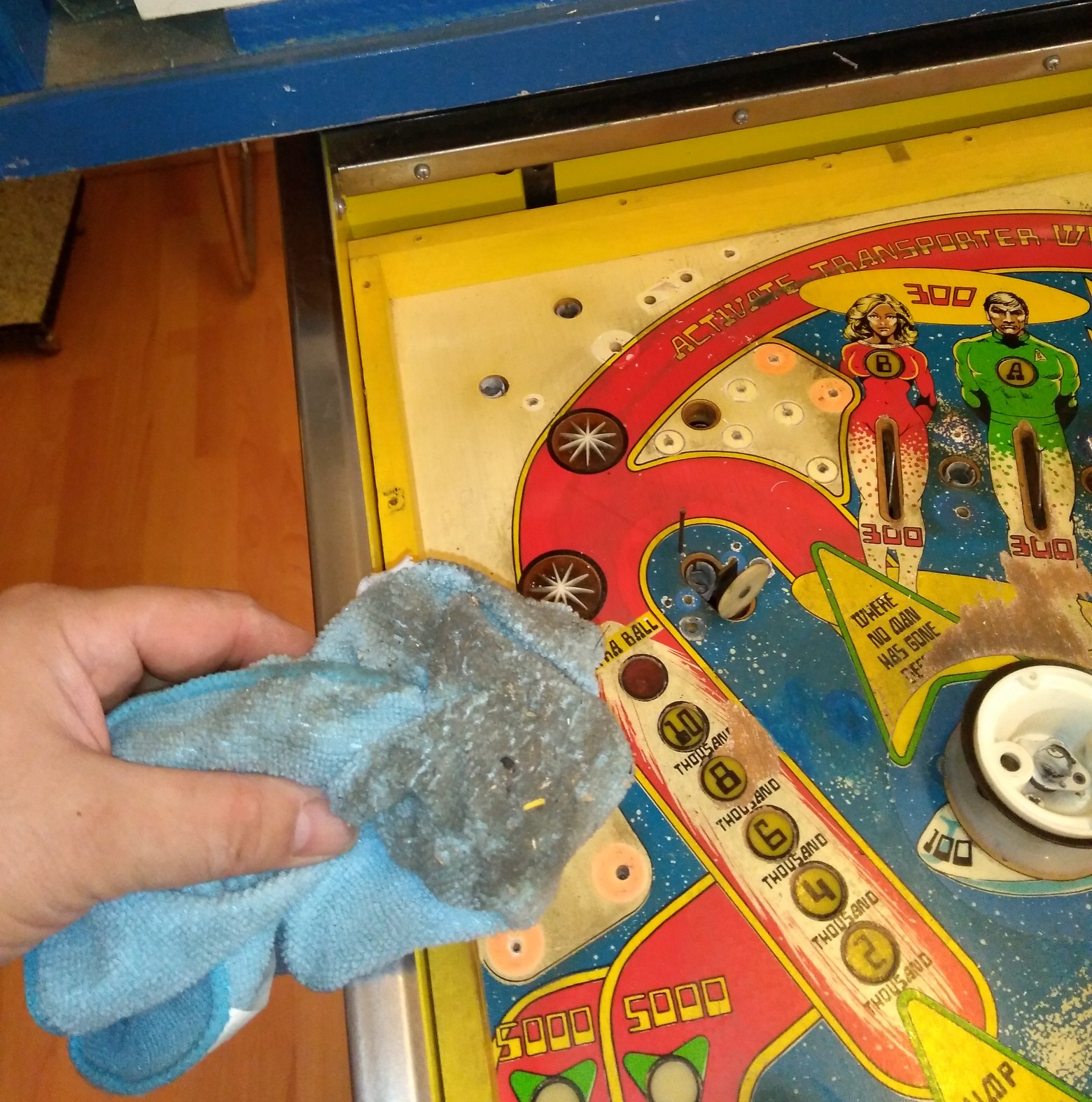

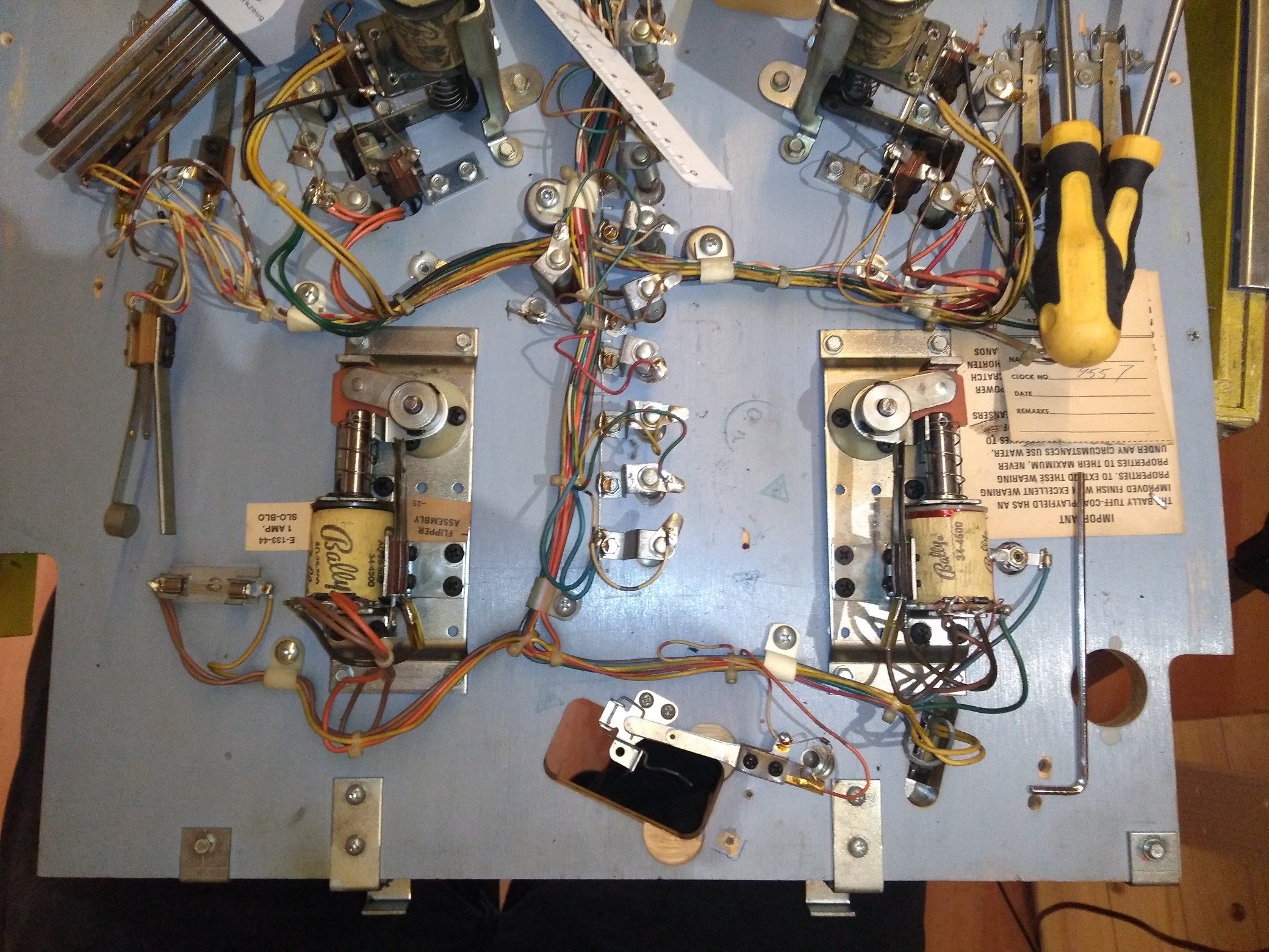

Erst mal alles abbauen:
nur mit dem Mikrofasertuch einmal drüber gewischt...
und der "Magic Eraser" holt selbst dann noch Dreck raus, wenn es sauber wirkt...

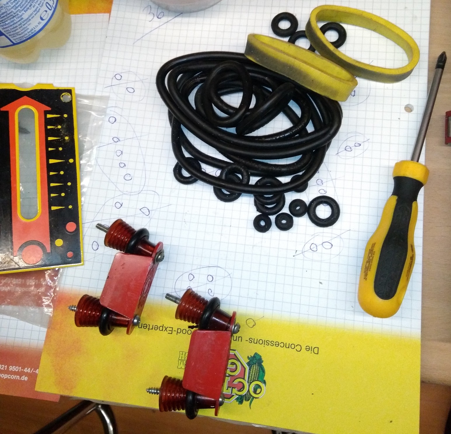

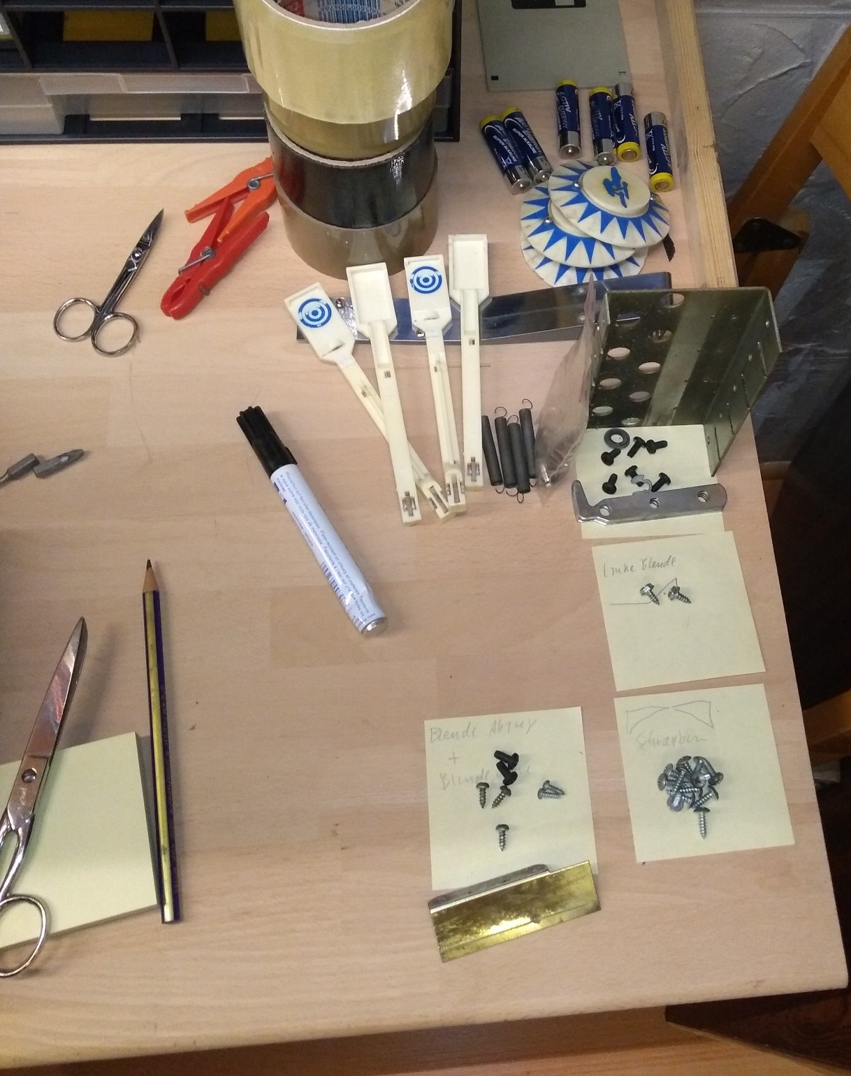

Teile, Organisation und Ordnung:
FLIPPER - Bally's 1987 Star Trek Pinball
Um Joe zu zitieren: "Clean! Clean! Clean!" :D
Die Sache mit den oben bereits erwähnten Stiften ...
Die Mädels im Laden waren alle hilfsbereit und nett und können nichts dafür, wenn ein Hersteller nicht fähig ist, die Farbübereinstimmung einzuhalten und vielleicht gibt es dafür ja noch mal eine andere Anwendung (3D Druck Modelle vielleicht) - sonst wären die Stifte wieder hinter die Ladentheke geflogen!
Aber irgendwann trifft man vielleicht mal jemand, der das beherrscht und sich etwas nebenbei verdienen will.

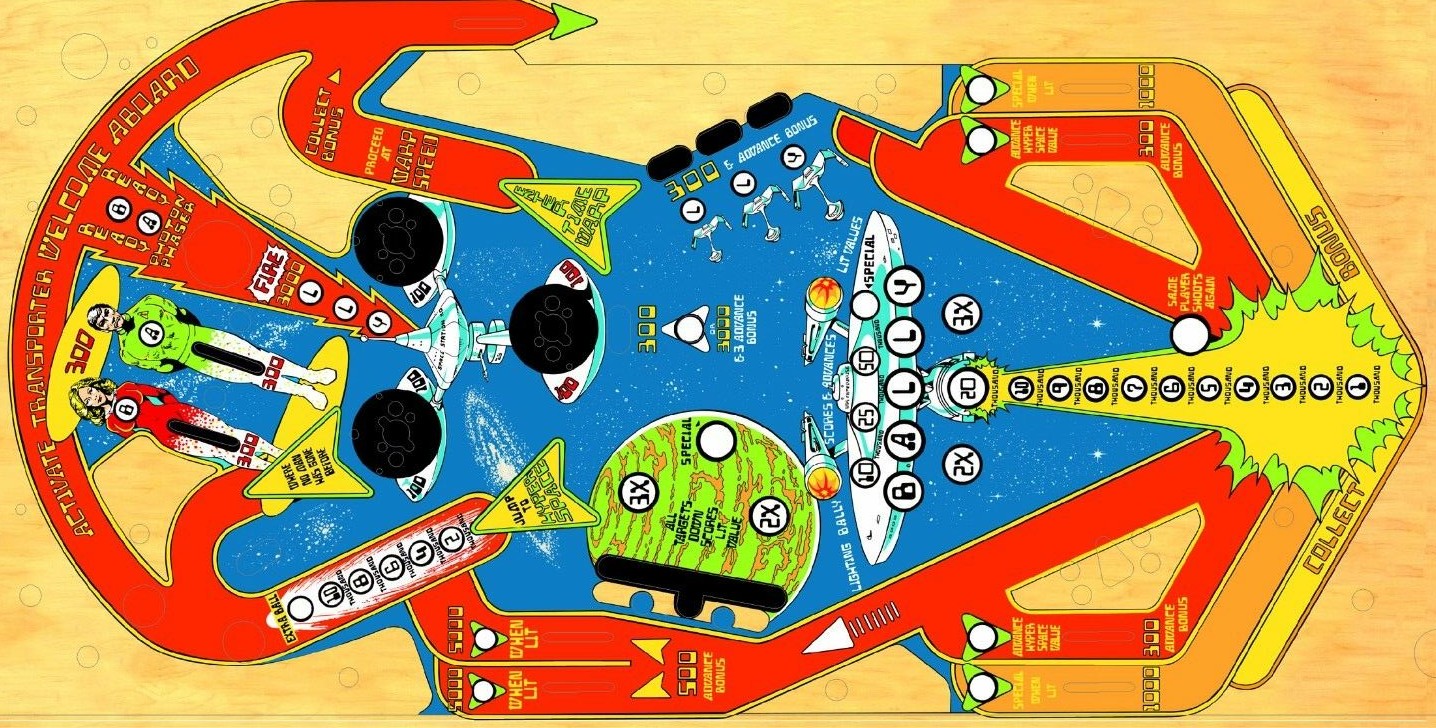

Wie es aussehen sollte:
Man findet im Netz auch ganz abdeckende Folien (siehe obiges Bild). Was aber bedeutet, das gesamte Spielfeld abzubauen, abzuschleifen, die Oberfläche glatt zu polieren, damit der Aufkleber hält. Was niemand garantiert: wie lange der dann hält. Also lässt man es doch besser original bzw. was davon übrig ist und behält den Flair bei. Das Gerät ist immerhin 41 Jahre alt! (wir haben jetzt das Jahr 2020) Und einen Oldtimer restauriert man, wenn einem etwas wirklich daran liegt, auch nur soweit, dass er erhalten wird und noch als Zeitzeuge erkannt wird. Alles andere ist Verunstaltung, so lange ein Spielfeld erhalten werden kann.

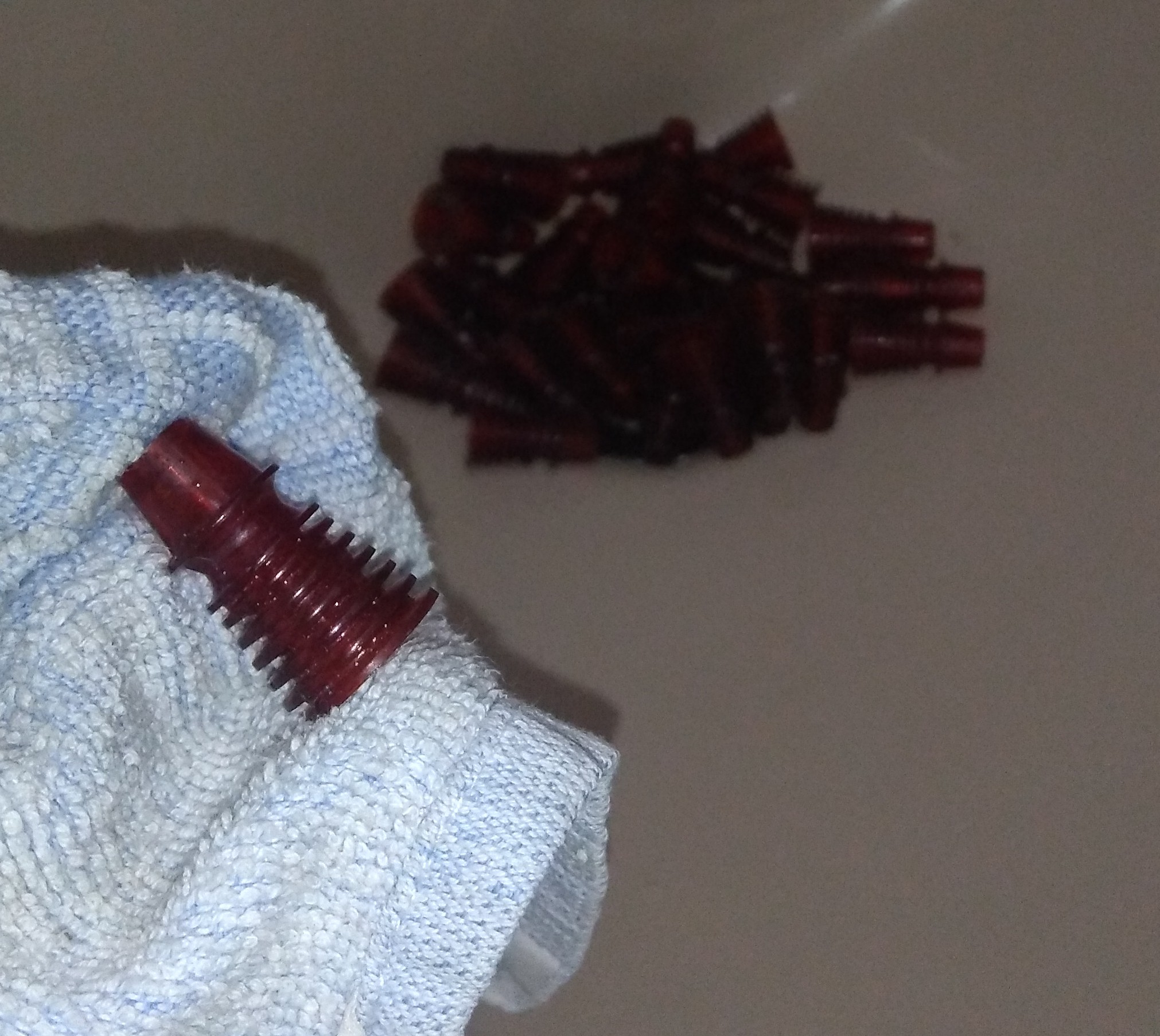

<- links oben auf dem Spielfeld, die Überrollerkontaktgeber ...

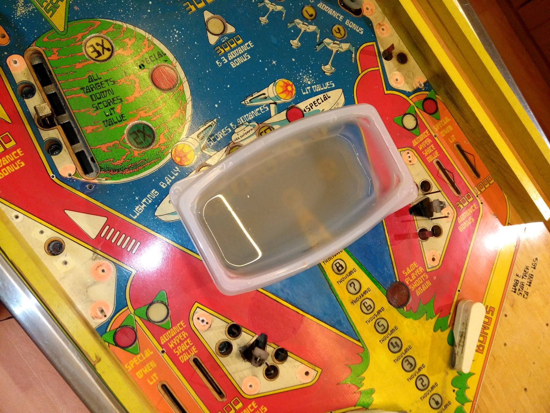

Lang lebe der AS-Kunststoffreiniger!
Die drei Platten ... die sind später auch wieder wieder durchsichtig!
Eher eine Arbeit für Sträflinge...
(ja! ich habe eine kleine Bürste genommen! :D )

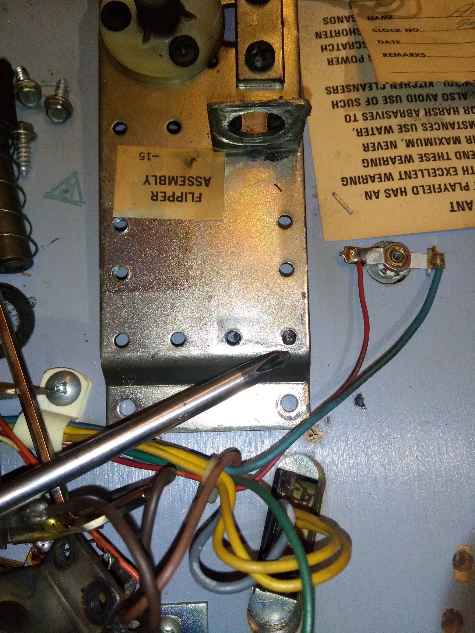

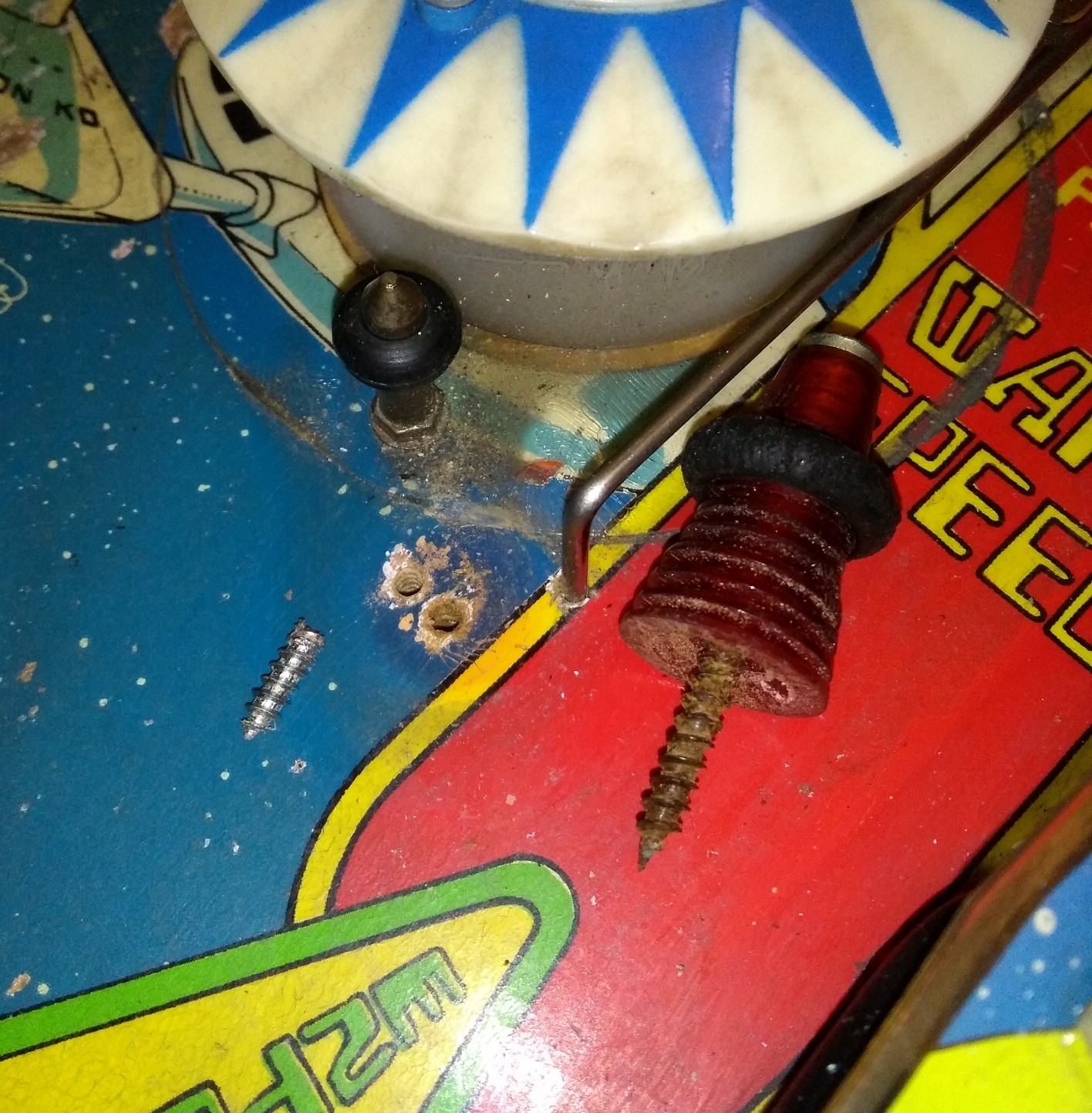

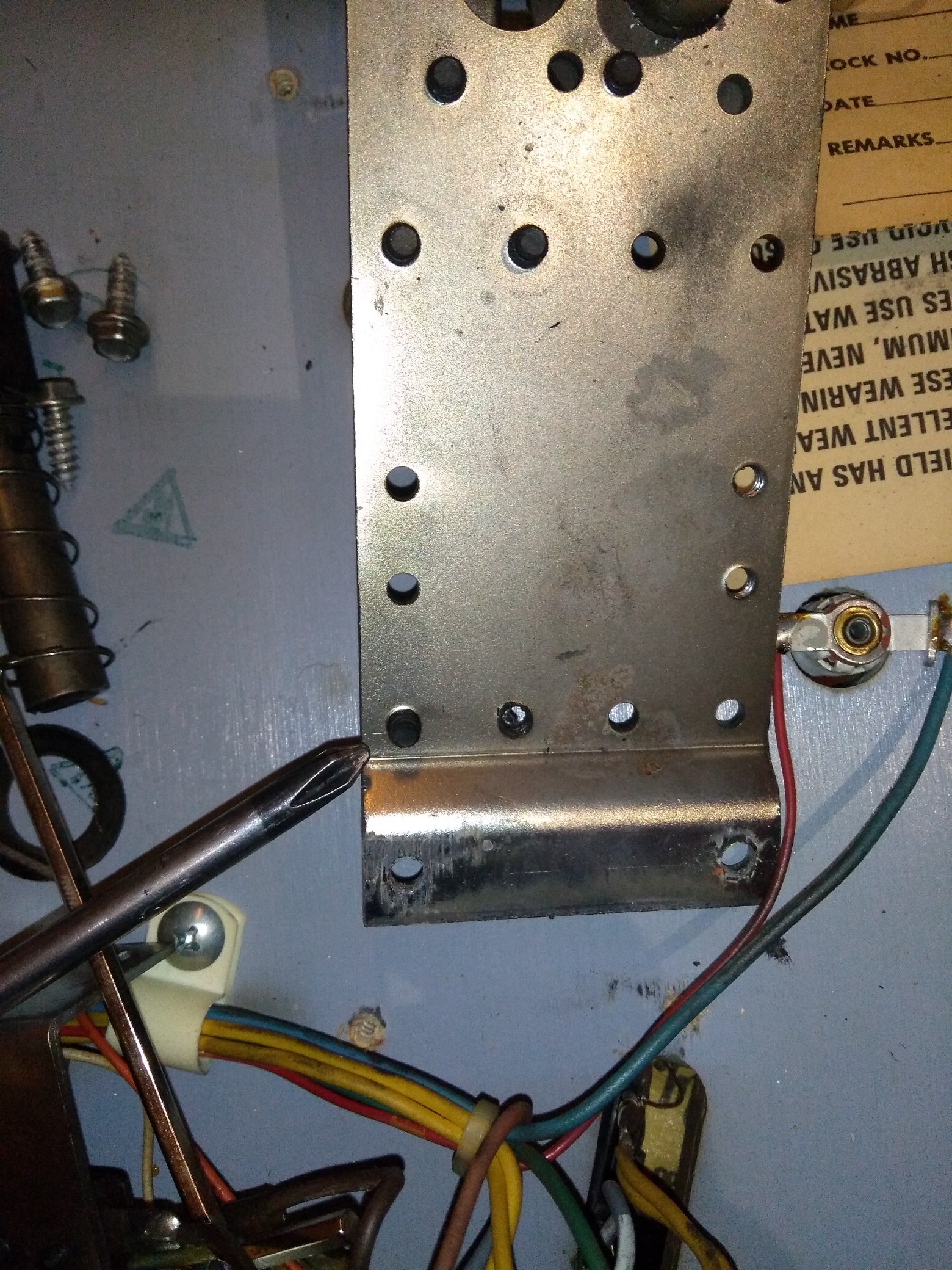

Erst dachte ich, diese Schraube fehlt nur ... aber nein, abgerissen :(
Eine der Dinge die ich nicht ganz verstehe, warum man so Kleinigkeiten nicht gleich richtig macht / ersetzt ...
Aber ich wusste auf was ich mich dabei einlasse.
Interessant: Die Schrauben sind metrisches Gewinde. Die Inbus (Innensechskant) ist aber in Zoll ... das muss man nicht wirklich verstehen.
Re: FLIPPER - Bally's 1987 Star Trek Pinball

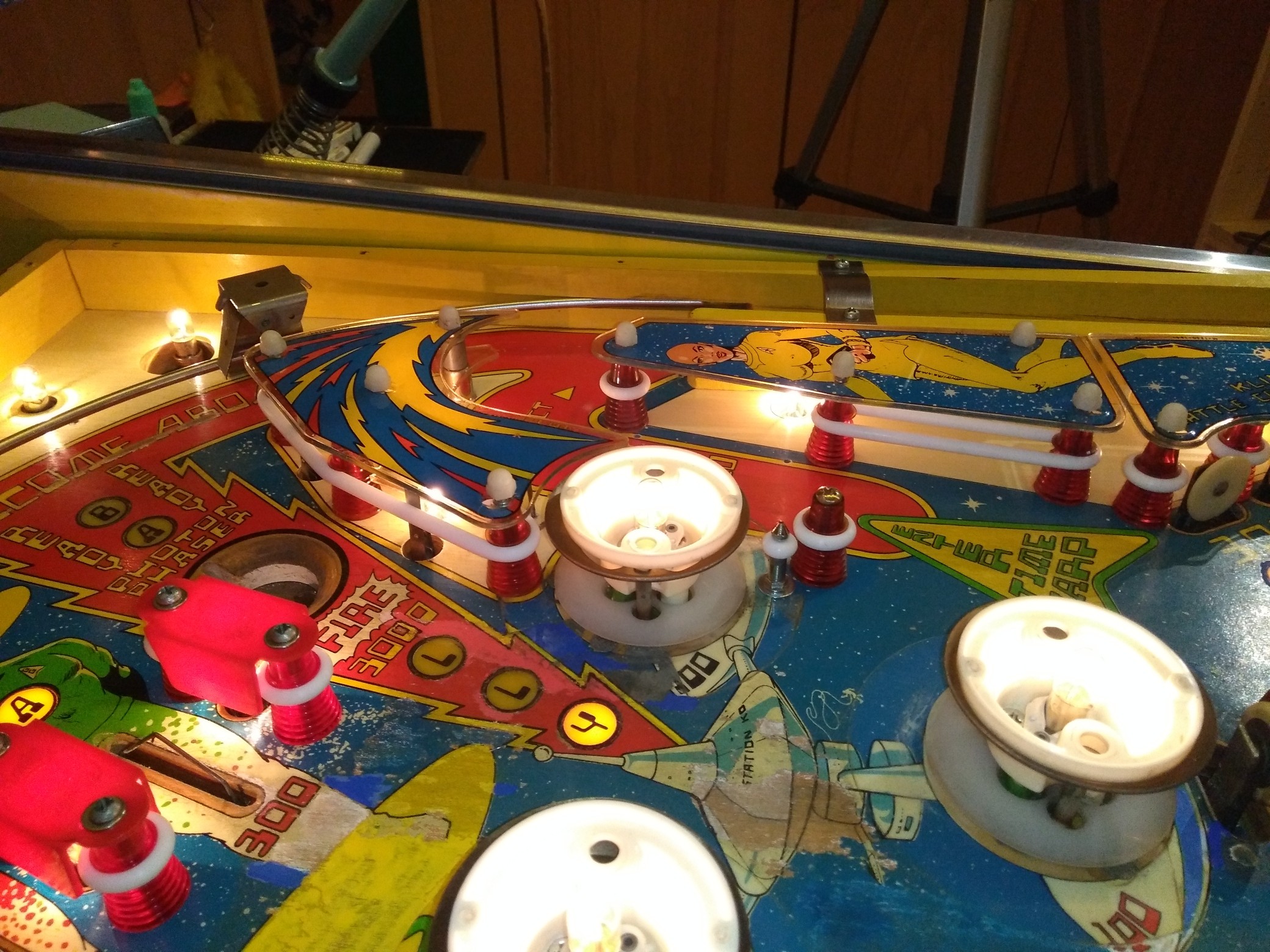

Nach einem ordentlichen "Wax! Wax! Wax!" (sorry Joe, I can't resist haha)

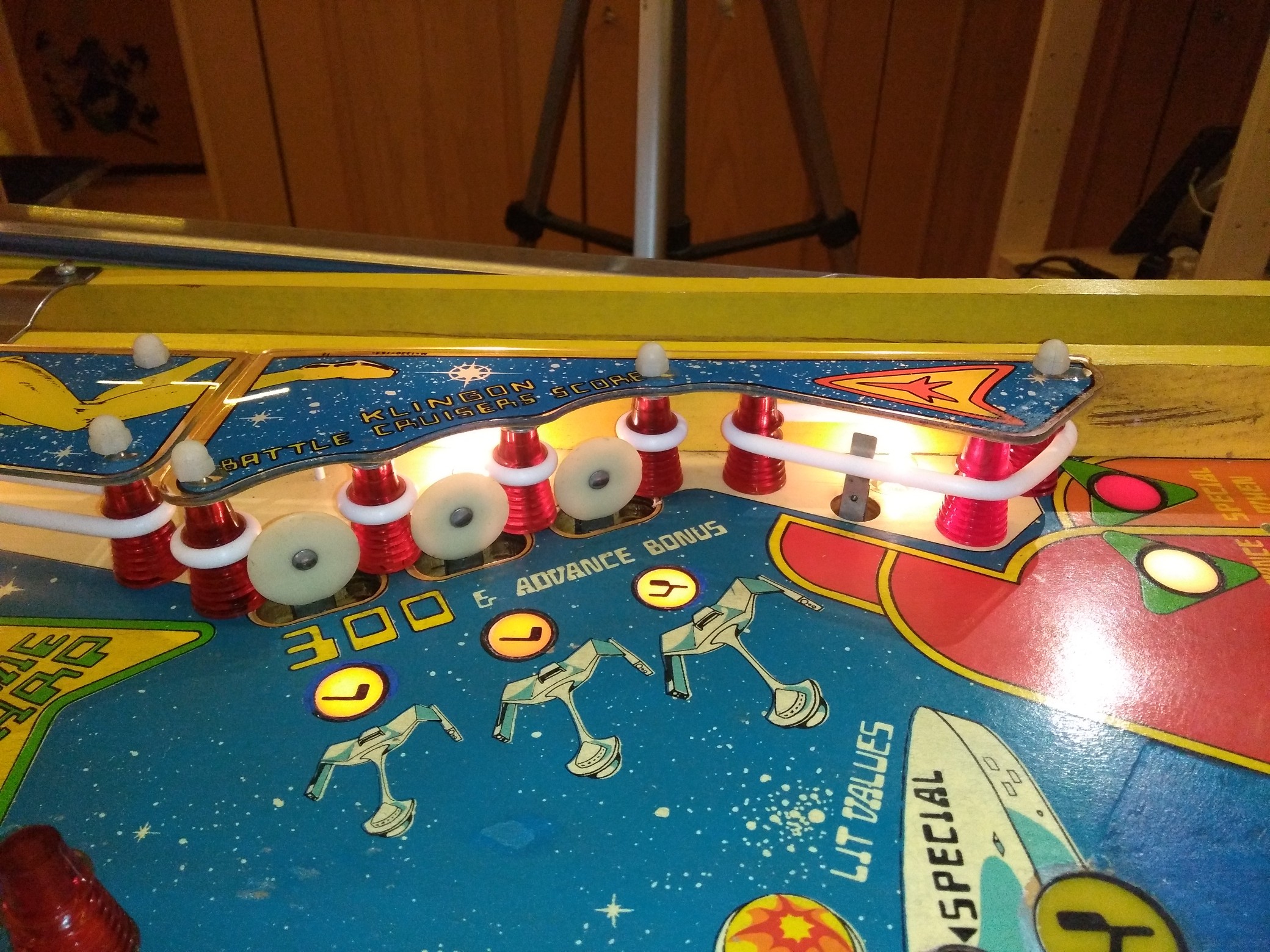

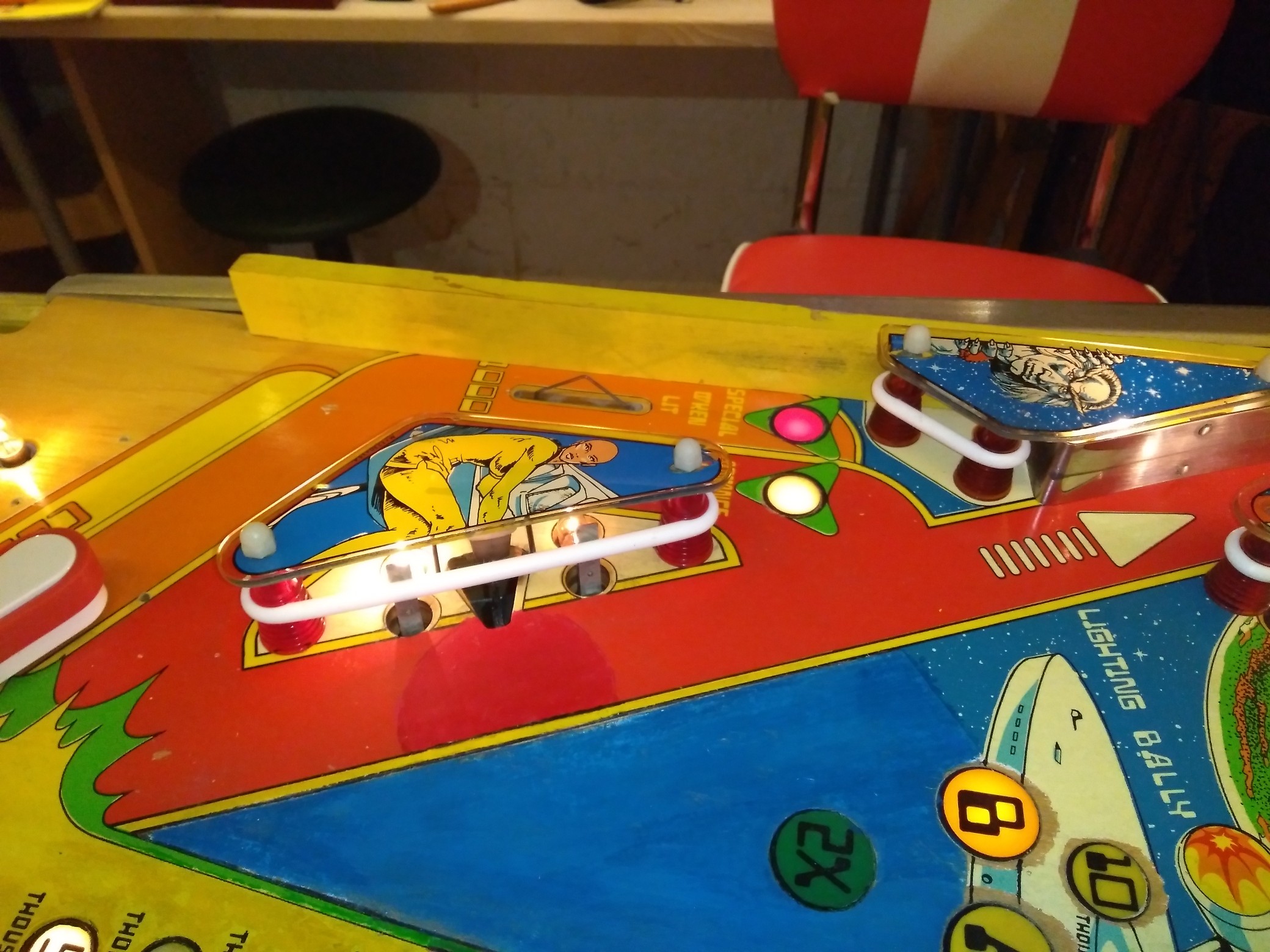

Mehrfachen einwachsen der Spielfläche mit Carnauba Wachs, die Spielfläche nach und nach wieder aufgebaut.
Dazu noch die Teile von www.flipperservice.de (Flipperfinger, 10 der roten kleinen Türme, komplettes Silikon-Gummi-Set, gebrauchtes Lampen-Board (das schnell mit kleinen Kniffen repariert war und das gammlige ersetzt), und Kleinzeug)
Ich hatte mir ehrlich gesagt durch das einwachsen, mehr erhofft, aber hier ist die Lackierung wirklich schon so hinüber, dass man es wohl wirklich erst mit Klarlack überziehen sollte. Was aber dann ausschließt, das Spielfeld zu einem späteren Zeitpunkt ordentlich nachzubearbeiten.

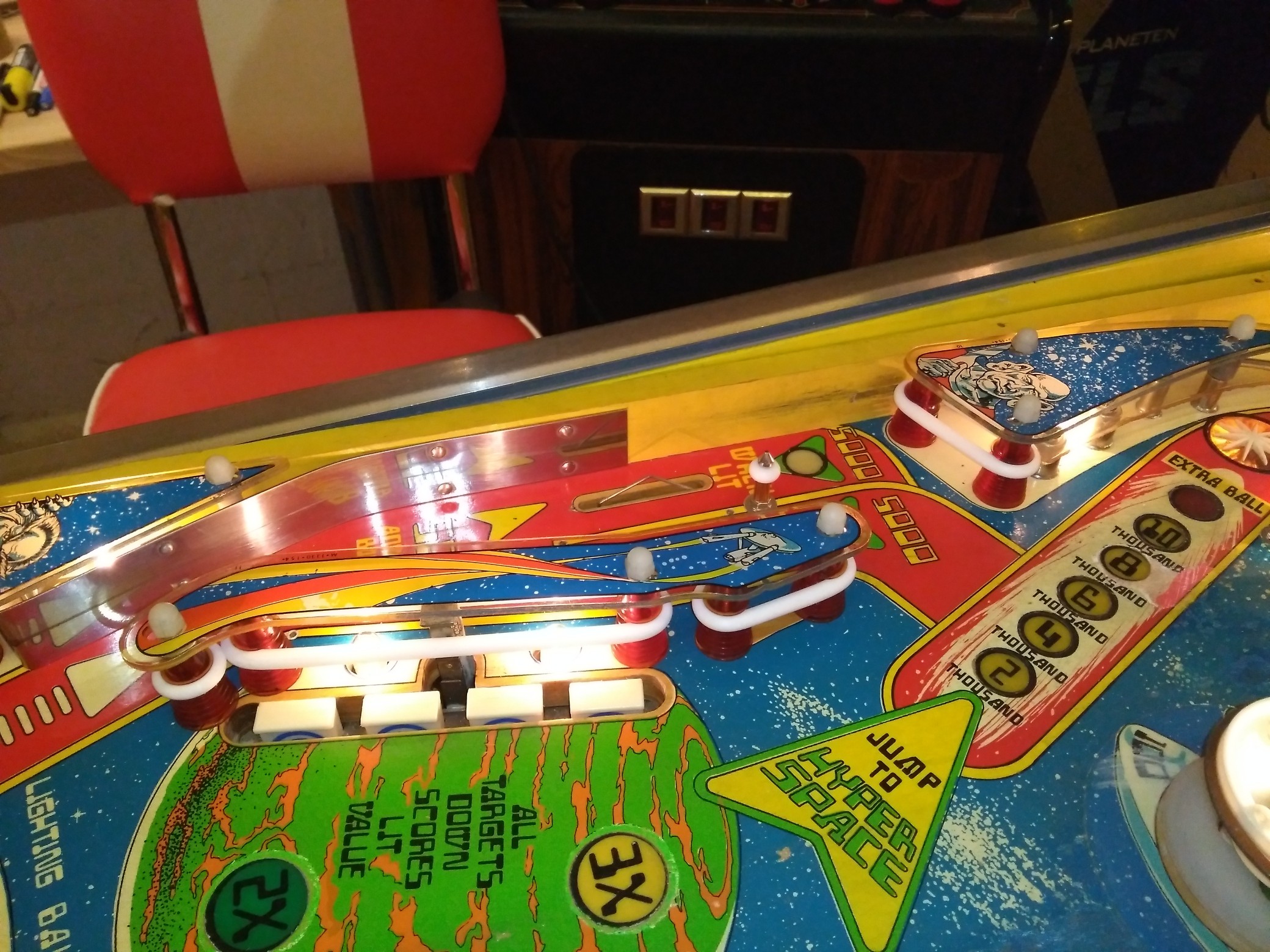

Impressionen:

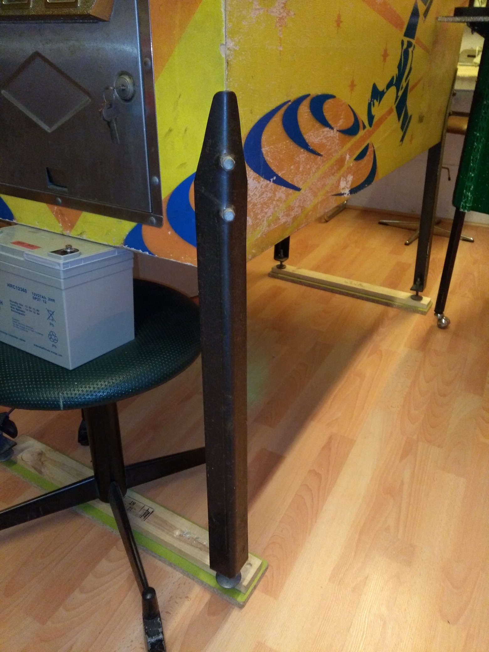

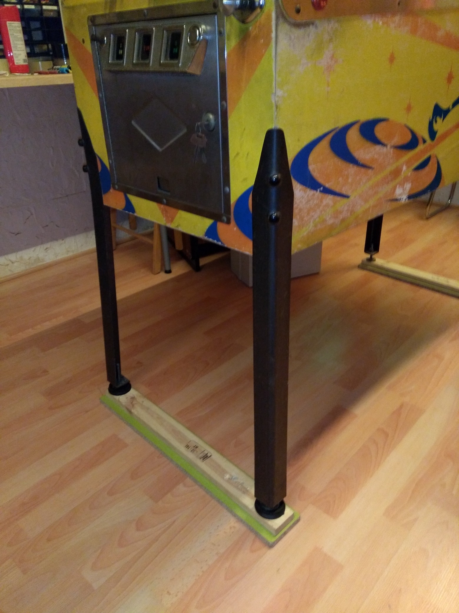

Die Beine noch gereinigt und neue schwarz eloxierte Schrauben, dazu Gummifüße. (Das Holz darunter nur, damit ich es im Moment noch leichter hin und her schieben kann)
Im Moment noch mit Holzleisten darunter, da die Gummifüße/Bodenschoner doch recht schwer zu schieben sind ;-)

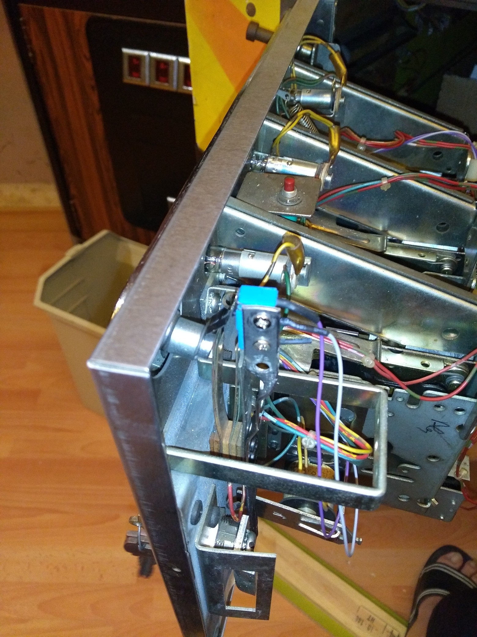

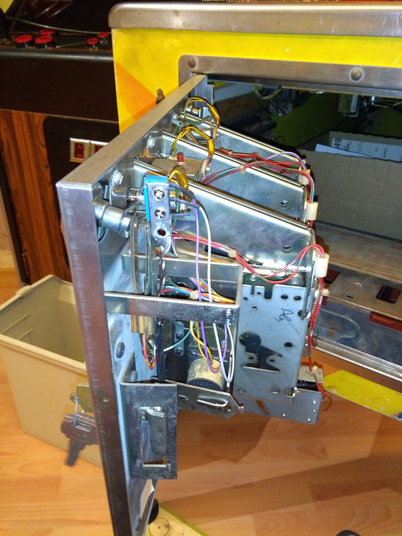

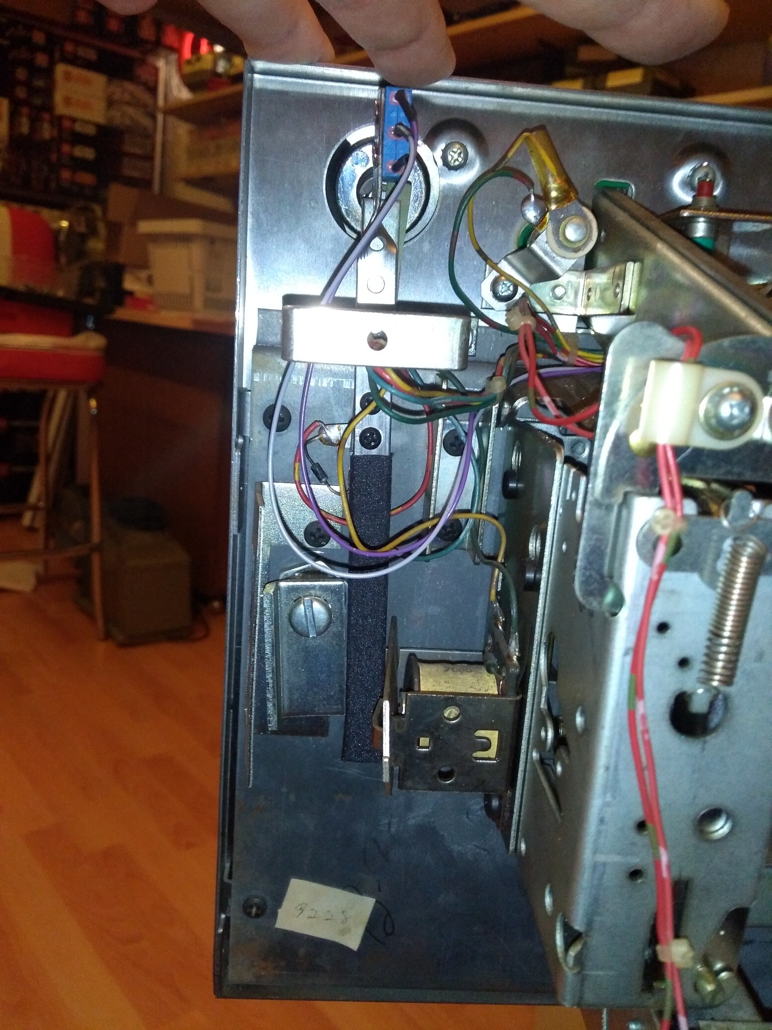

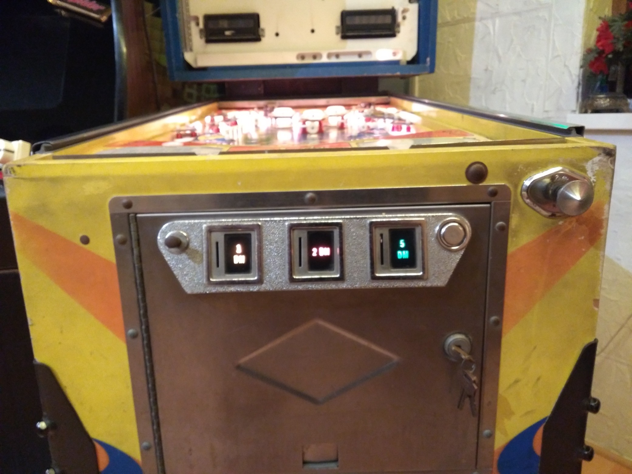

Münzbetrug :D
Da ich, wie der Vorbesitzer, den Flipper nicht auf Dauer-Freispiel betreiben will, müsste man Münzen einwerfen.
Den Münzzähler derart wie bei der Arcade modifizieren, will ich nicht. Also muss eine reversible, und gleichzeitig geniale Idee her :D
Also einen weiteren Mikroschalter hinter den Start-Knopf. Der Mikroschalter schließt vor dem Start-Knopf, ist parallel mit auf den 1 DM Einwurf gelötet, und gibt vor jedem Spielstart gerade noch rechtzeitig einen "Kredit" ein, bevor das System den Start-Befehl bekommt.
100% reversibel, kein Pfusch, funktioniert.

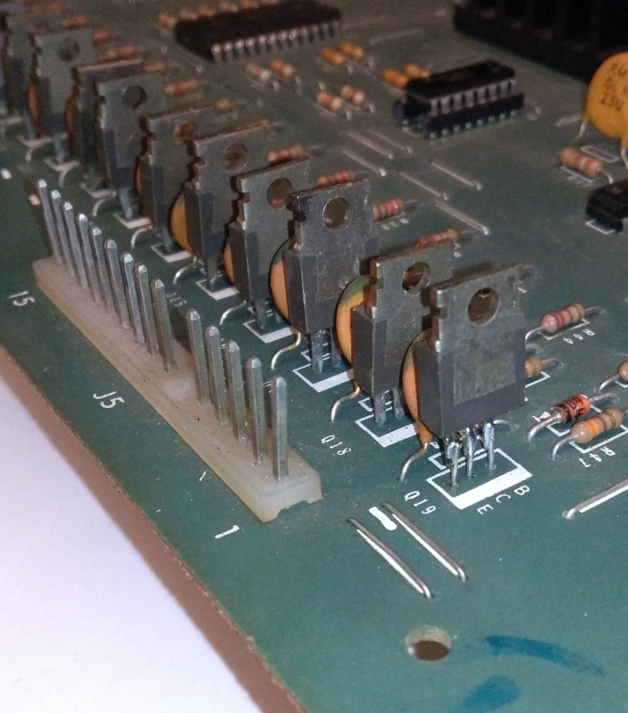

Die Boards nach der Überarbeitung:
u.A. neue Kondensatoren, Transistoren,...
Die Hochspannungserzeugung wurde dabei auch erneuern (steht stur bei 230V DC fest, sollte runter bis 150V DC regelbar sein. Niedrigere Spannung = längeres Leben der Anzeigen. Nominal 170V DC, bei mir nun auf 156V DC eingestellt).

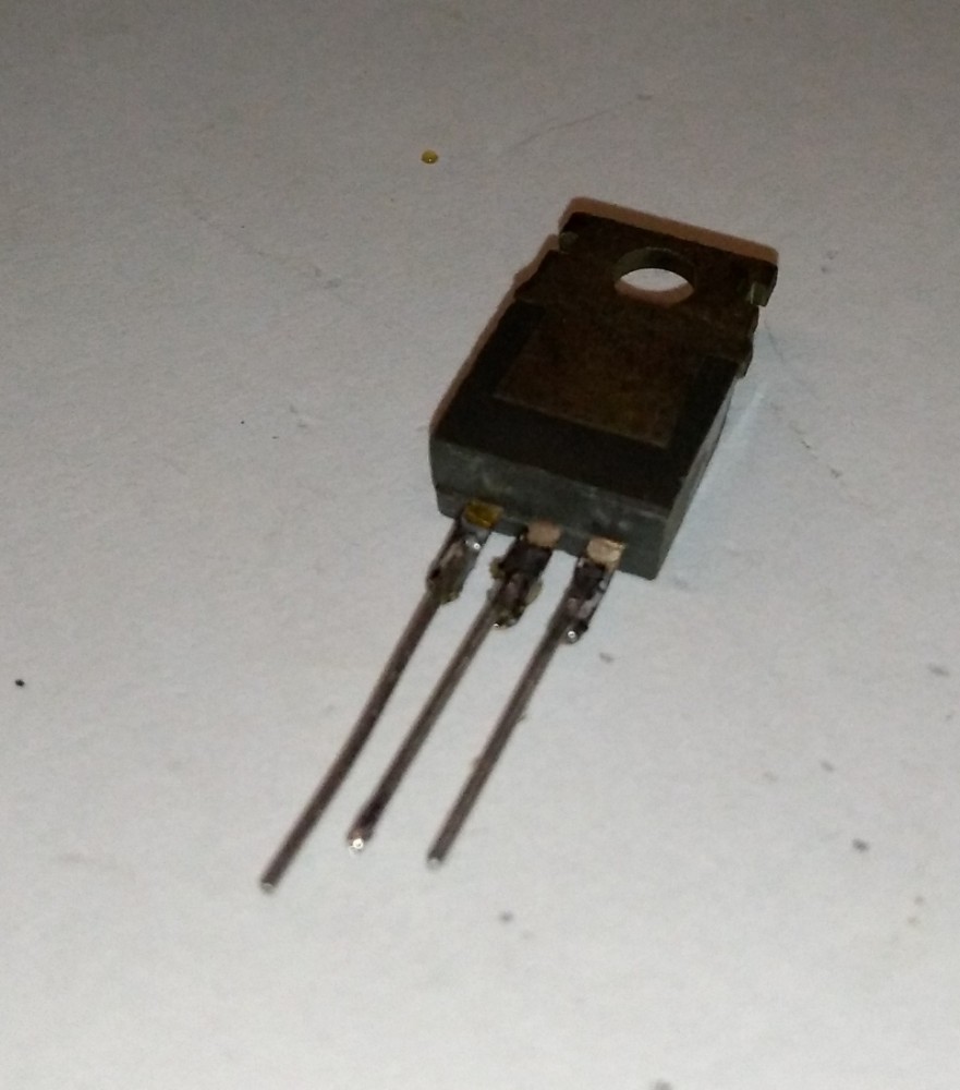

Da die Transistoren keinen Halt haben, brechen die Beinchen auch mal schnell ab ...
Also Abfall von den Bauteilen angebraten, Fall gelöst.
Die "Drop down targets" im Star Trek Design sollen auch noch, wie in Joe's Video zu sehen, zur Perfekltion mit rein.
Da nur aus einer Quelle aus UK erhältlich und ausverkauft, nun neutrale Targets bestellt und lasse mir laminierte Sticker anfertigen.
