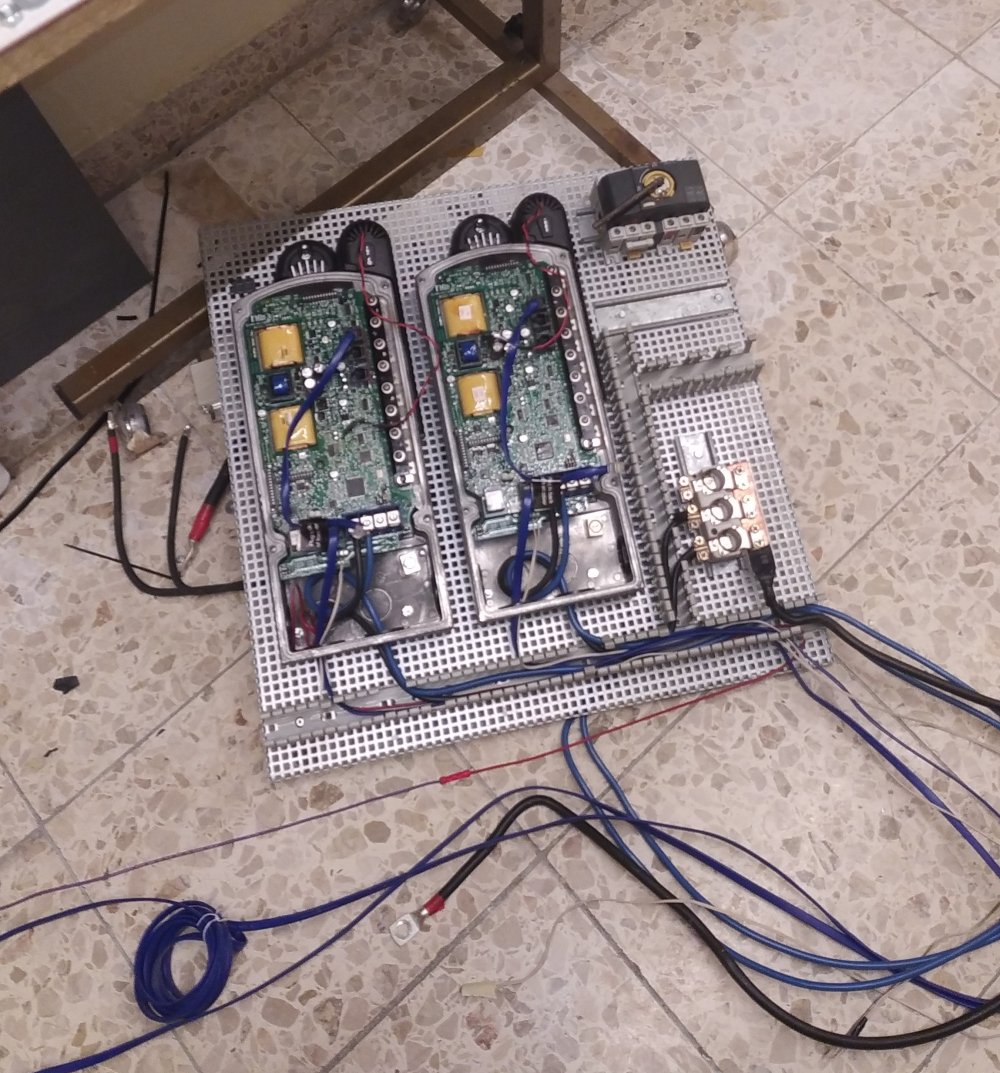

Ich habe den heutigen Tag damit verbracht, die ganze Installation auseinander zu reißen und neu aufzubauen, damit der neue Wechselrichter da auch dran passt:

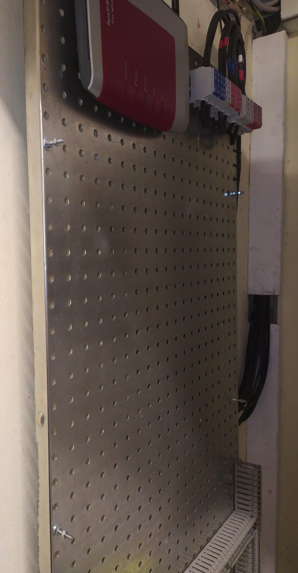

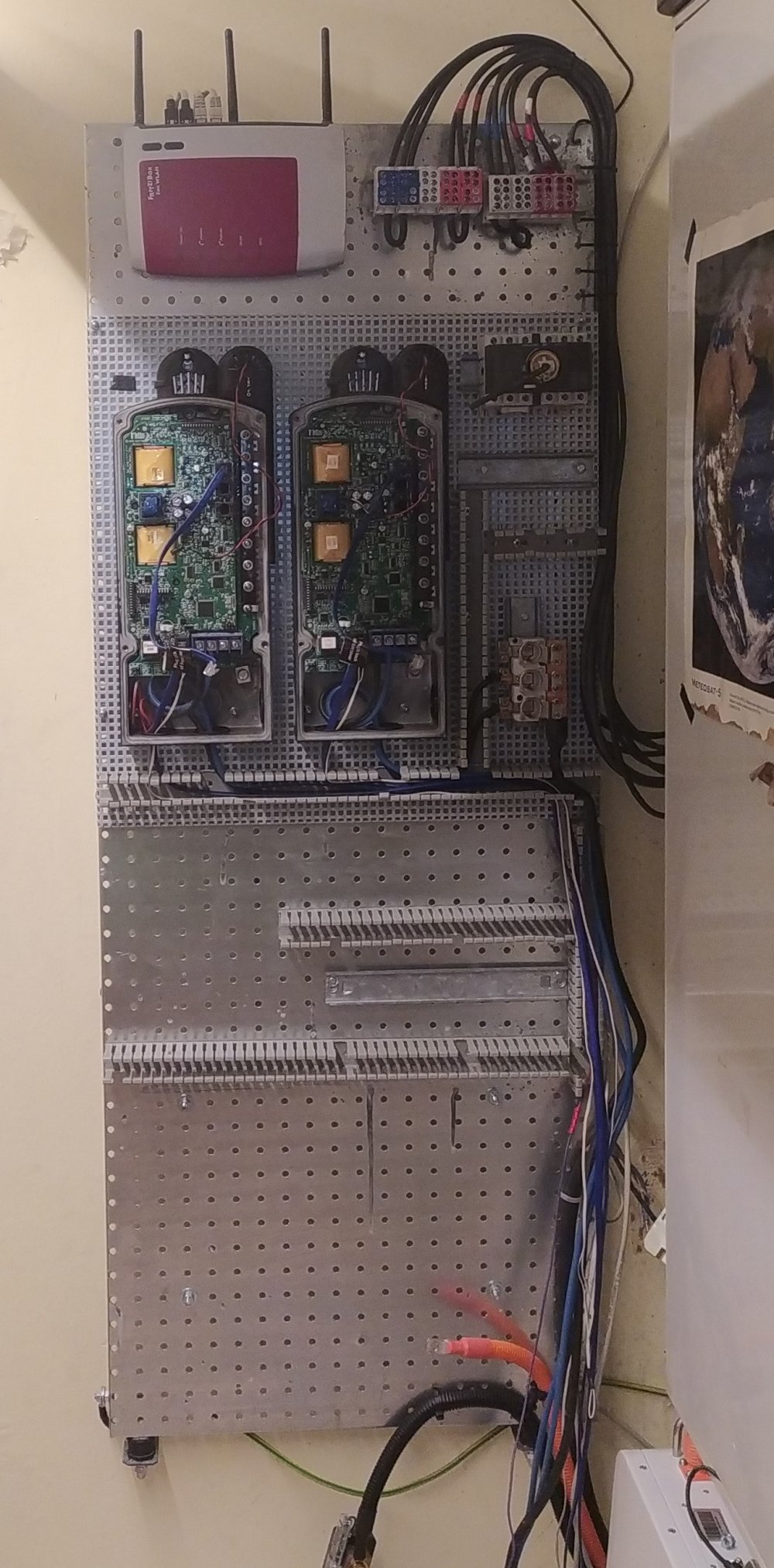

Ein letztes Bild der alten Installation: |

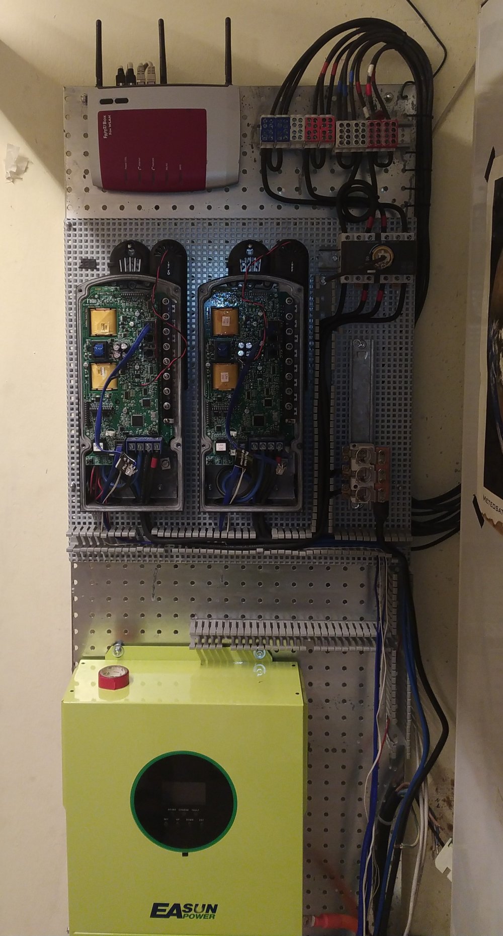

Angefangen alles abzubauen, die Klemmsteine
für die Module oben in eine Reihe gesetzt. |

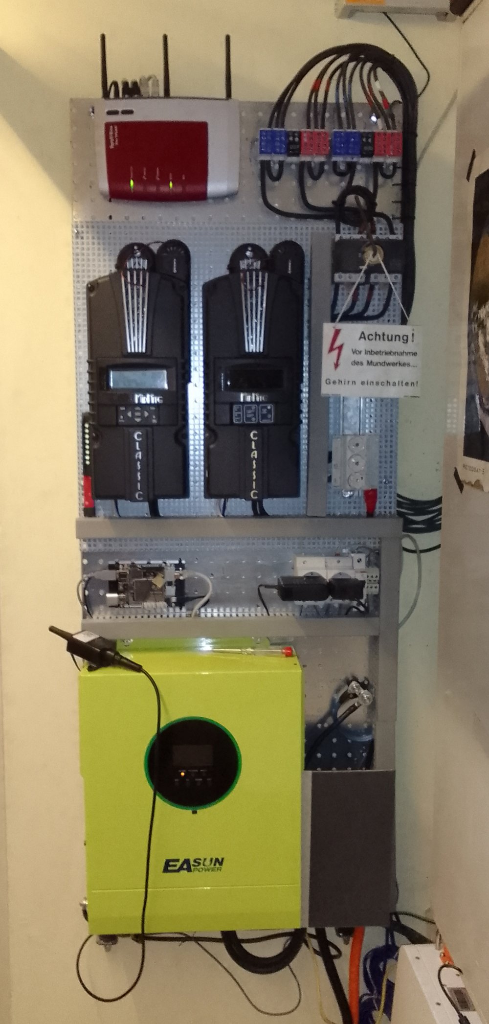

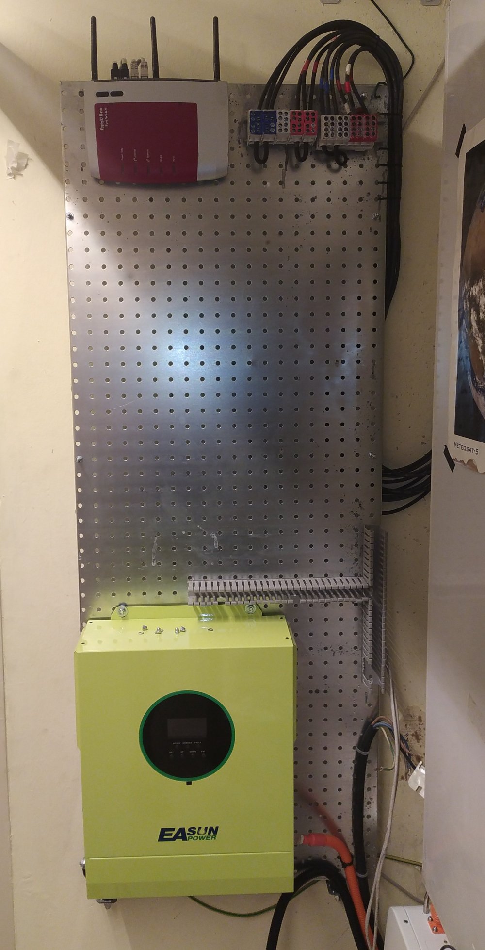

Der neue Wechselrichter montiert.
Der Trennschalter kam auch ganz nach oben. |

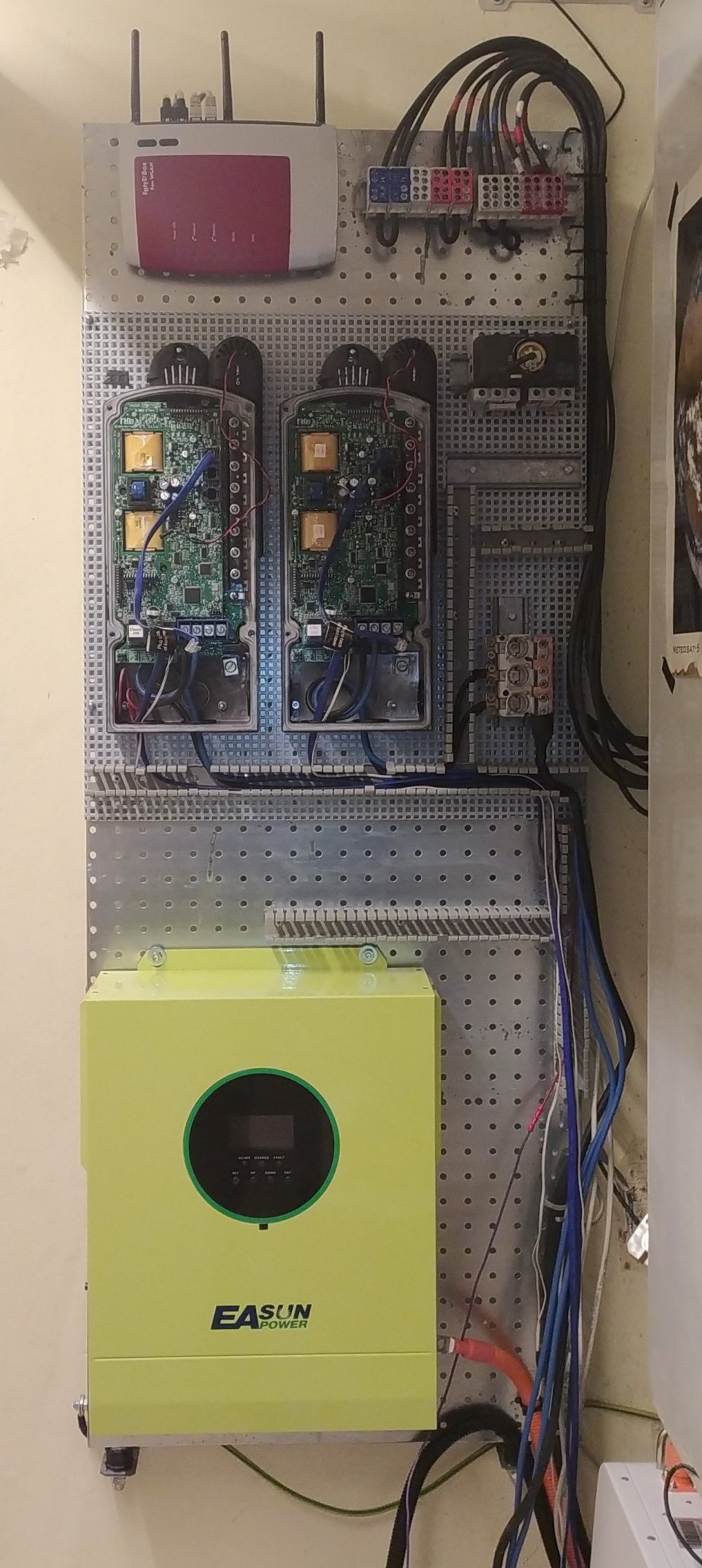

Vorausschauend gebaut ... |
die obere Tafel mit den Ladereglern abgenommen ... |
So konnte ich es recht leicht neu arrangieren. |

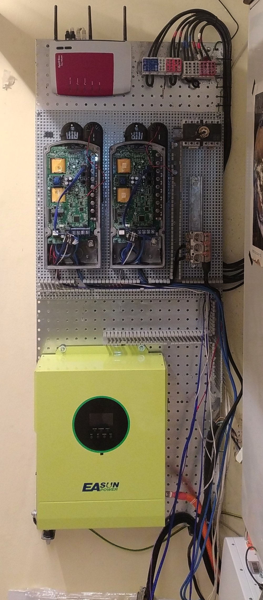

Die Tafel wieder montiert ... |

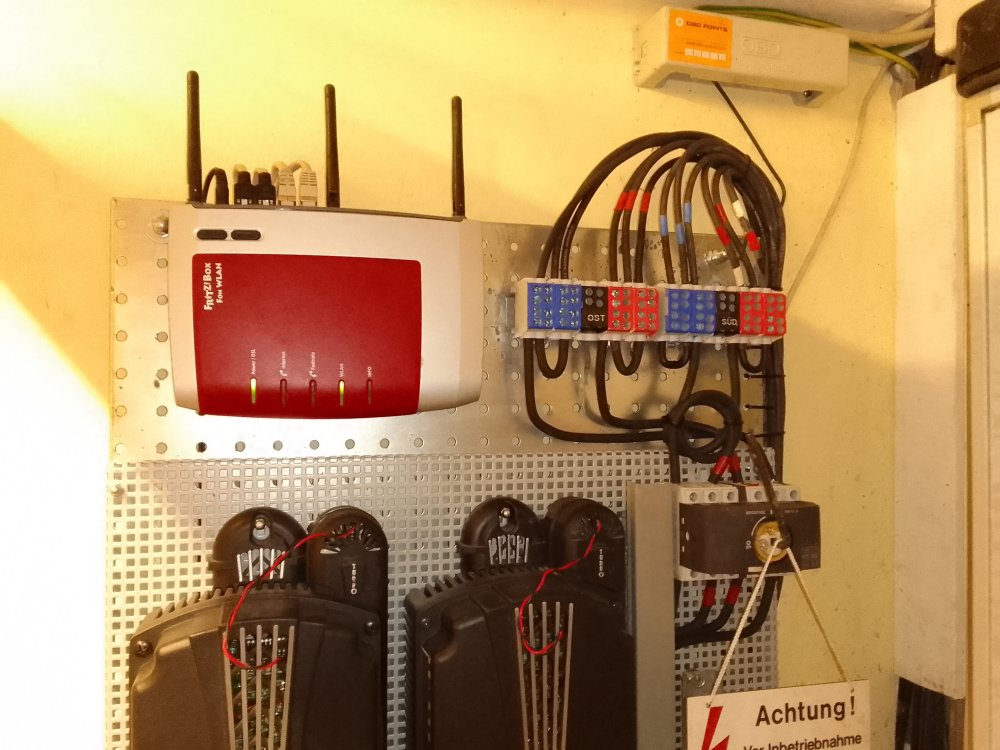

PV verkabelt ... |

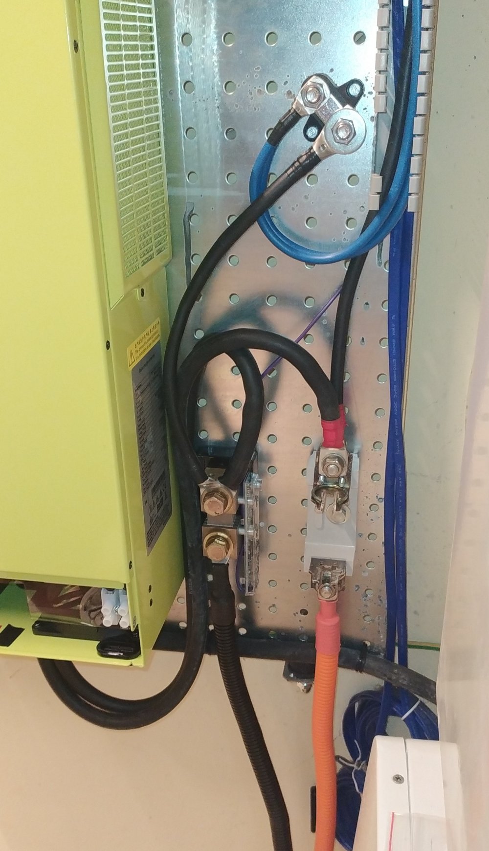

lange gegrübelt, wie ich die DC Seite löse ... |
Hier in Nahaufnahme: |

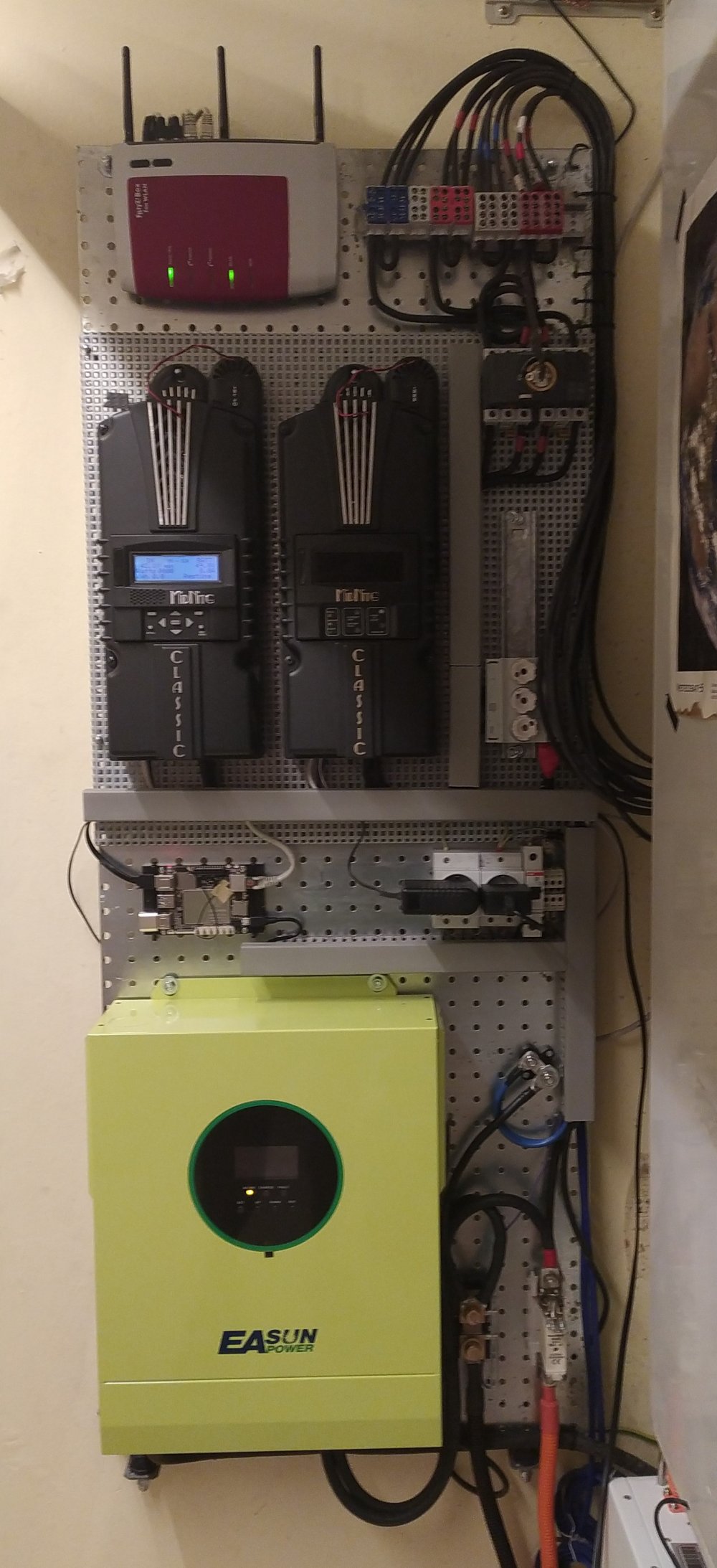

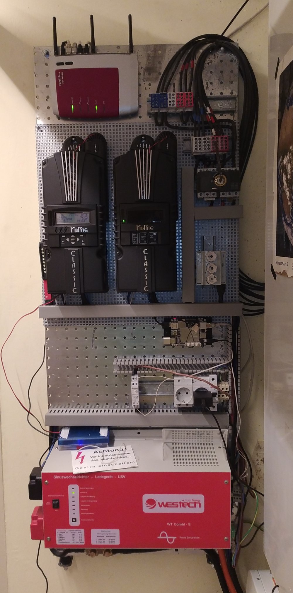

Steckdosen, Lattepanda, ... |
Erst mal fertig. |
Es fehlt noch die Schutzabdeckung für die 48 Volt Seite (rechts vom WR), so Kleinigkeiten ...
Die Kommunikation zwischen WR uns Akku klappt noch nicht, auch läuft die WR Software (per USB verbunden) nicht richtig auf dem Lattepanda. |
Auf's Detail kommt es an.

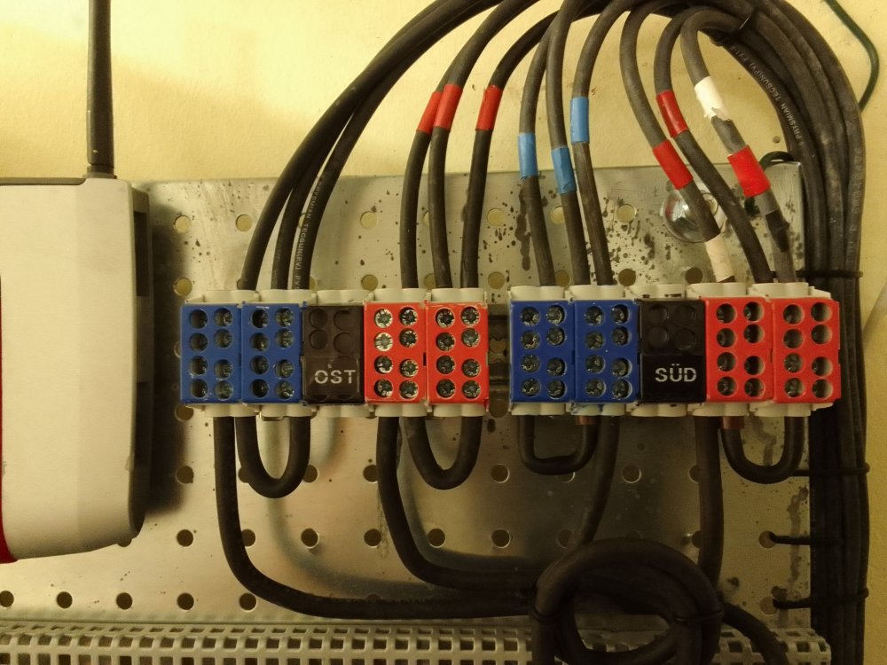

Noch neue Klemmsteine besorgt, Rot / Blau angemalt (Plus / Minus der PV Strings) und beschriftet.
Mittelklemme jeweils entfernt. |
