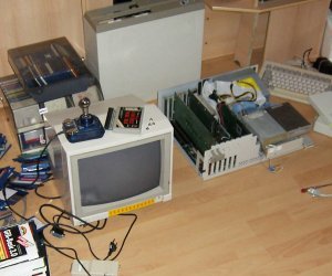

| Etwas spät, aber besser wie nie :) D.h. ich hatte schon mal einen A2000 - aber der war definitiv hinüber, und ich habe ihn nur noch ausschlachten können. Nun habe ich mir wieder einen A2000 in die Familie geholt, und einen weiteren der aber auch schon im Eimer war, bzw. der Uhrenakku hat ihm den Rest gegeben ... Man soll es ja nicht glauben, aber wie ich den einen nun so richtig schön herrichtete, fand ich hier und da noch Schrauben vom A2000-a.D. - Klingt komisch, ist aber so ;-) am Anfang war das Chaos:

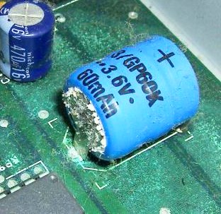

AKKU PROBLEM: Wie soll es auch sein, wie bei allen anderen A2000: Der Akku im Eimer. Hier hatte ich noch recht viel Glück! Die Platine (...) blieb noch verschont! Da ich keinen passenden Akku zur Hand hatte, und keine Batterien einsetzen wollte, habe ich es vorerst mal mit "alten" Akkus aus einem längst geschlachteten Computer ersetzt. |
Hatte 7.2V - 6 Zellen - in der Hälfte geteilt = 3.6V und somit auch doppelte Kapazität wie bei 7.2V - vorerst mal ausreichend.
Das Board des 2. A2000 wäre nur noch mit sehr viel Aufwand zu retten gewesen :( |

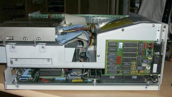

| FESTPLATTE: Festplattenaufhängung / -befestigung 'deluxe' ;-) Altes Schutzgitter aus einem Zeiss-Ikon Verstärker. Entsprechend der Länge einer Amiga-Zorro-Karte abgelängt, ein altes Slotblech als Befestigung und fertig ists :) |
| Da das Gitter gelocht
ist, kann man die Festplatte anbringen wie man will
und keine Luft wird unnötig gebremst. Auch eine 2.
oder 3. Platte ist kein Problem. Mittlerweile habe ich sie leicht schräg drin sitzen und vorne am Gitter einen Axiallüfter auf 7V zirkuliert etwas die Luft im Gehäuse. |

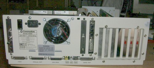

| Rückseite des A2000: Umschalter für Kickstart und die CPU- Karte. Links: Kick 1.3 [/] andere Mitte: ('andere'): Kick 2.04 [/] 3.1 Rechts: CPU 030/40+SCSI [/] 68000 |

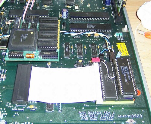

Tune Up! 3fach Kickstart und Megi: |
Die '75 mit Megi 1MB - denn Speicher ist wertvoll :) Modifizierte Kickstart-umschaltung. Das 3. Kick sitzt 'huckepack' mit IC-Sockel mit langen Beinen auf einem anderen Kickstart. Der Umschalt-Pin wurde am Sockel hochgebogen und geht zu den Schaltern auf der Rückseite |
