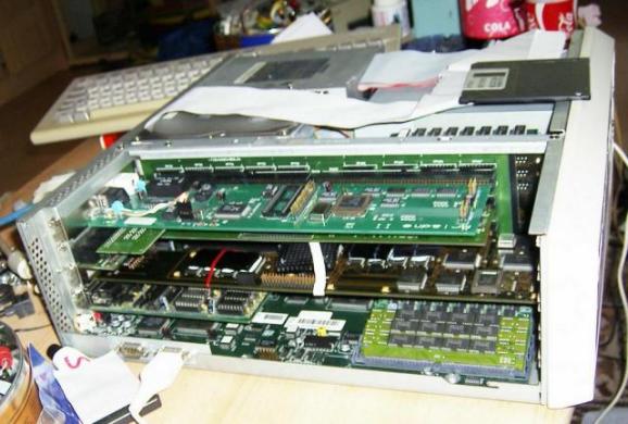

Nachdem ich nun wieder angefangen habe Amigas zu sammeln, musste als Pendant zum Tower, auch ein originaler Desktop her.
Hier war das bekannte Kondensatorenproblem UND die RTC-Batterie (Akku) ausgelaufen. Ein Menge Arbeit steckt in der Mühle! Alle Kondensatoren auswechseln, den Multiplexer-IC der RTC wechseln, zerstörte Leiterbahnen finden und wiederherstellen....

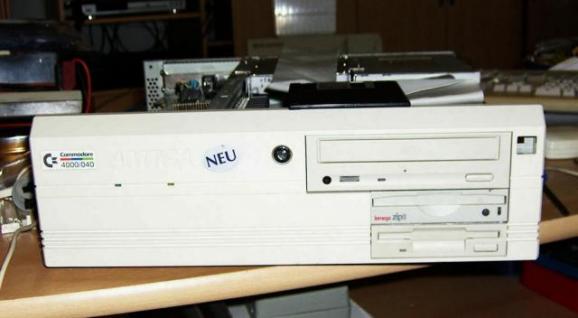

COMMODORE AMIGA 4000D

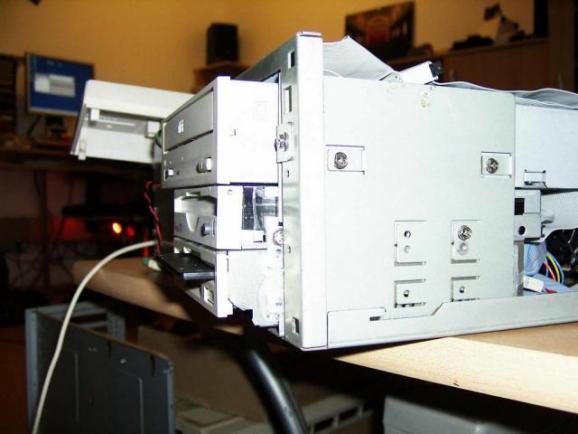

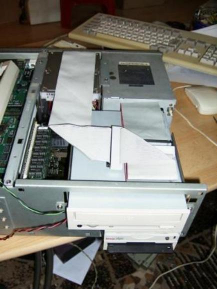

Ursprünglich mit einer 3640 (68040/25) ausgestattet; CD-Brenner, ZIP Laufwerk, HD-Diskdrive.
Dem Diskdrive eine "neuere" Blende verpasst, damit alles in die Originalabdeckung passt.
Die originale HD-Blende ist im Tower verbaut.
Ariadne-II Netzwerkkarte, ISDN-Master II, CV64/3d, FF/SD vom A2000 im Video-Slot.

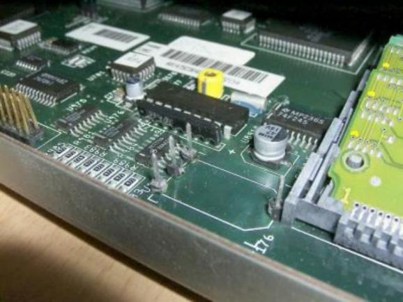

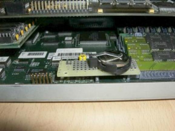

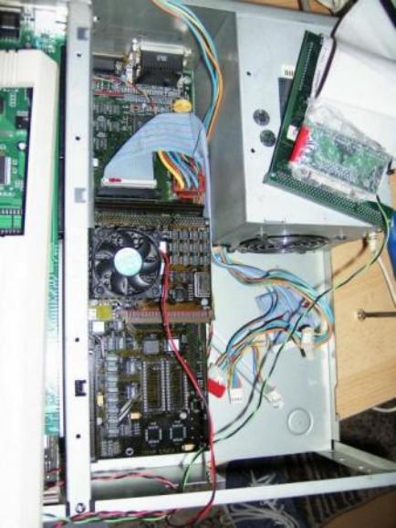

Meine Akku-Problem-Lösung:
Stifte anstelle des Akkus eingelötet, und eine Knopfzelle auf eine Platine gesetzt.

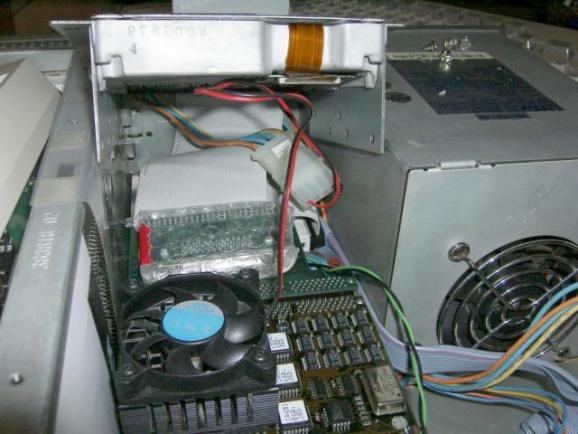

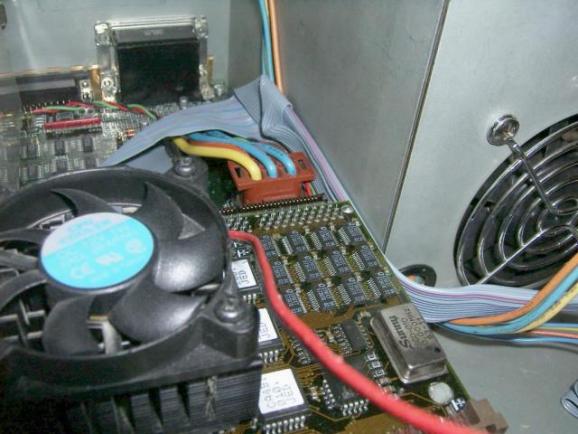

Und für angemessene Leistung habe ich der Guten noch eine MK1 mit 68040/40 verpasst. Der externe SCSI ist isoliert zwischengelegt, benötige ich im Desktop nicht wirklich. Arbeitsspeicher 4 x 32MB '60ns
Im Netzteil habe ich den originalen zu schwachen Lüfter gegen einen stärkeren von einem AMD-CPU Kühler eingebaut ("Titan...") Dieser ist durch die CPU-Temperatur geschwindigkeitsgesteuert - schont die Nerven :D
