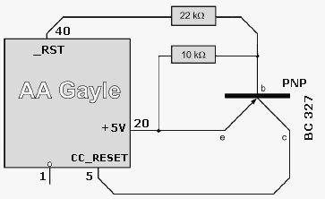

Leider hat der Amiga 1200 einen Bug in seinem sogenannten
»Gayle-Chip«. Hier funktioniert das Signal »CC_RESET« nicht.
Das bedeutet, daß z.B. eine PCMCIA-Ethernetkarte weder bei
Kalt- noch bei Warmstart den notwendigen Reset-Impuls be-
kommt. Ohne diesen definierten Rücksetzimpuls funktioniert
sie aber nicht.

sind ein Transistor und zwei
Widerstände.Die Schaltung ist
in ca. zehn Minuten aufgebaut.
Danach funktionierte der
Reset-Impuls für z.B. eine
Ethernetkarte. Im Bild rechts
die Schaltung und die notwen- digen Bauteile um den Reset-
Impuls zu erzeugen
