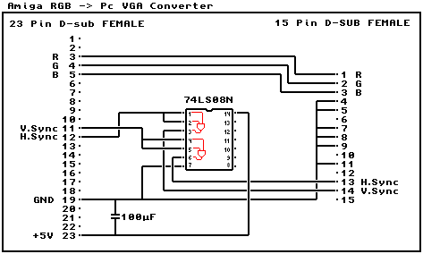

Die bislang, und am Schluss mit knapp 140 Euro überteuert, verkauften FF/SD, sind so gut wie nicht mehr zu haben. Trotz des überhöhten Preises, fanden diese Geräte dennoch guten Absatz. Weitere wird es mit höchster Wahrscheinlichkeit keine geben. Also müsse Alternativen her. Man kann zB das Amiga-VGA Kabel nachbauen, und den Monitor-Modus entsprechend einstellen. Geht auch am TFT. Jedoch hat man bei Spielen, EarlyStartup und GURUs das Nachsehen. Man kann sich die letzten FF/SD vom Amiga 2000 umbauen sind aber qualitativ nichts weltbewegendes. Es gibt nun von diversen Herstellern Video_Converter, die ähnlich wie die FF/SD arbeiten. Jedoch würde keiner das Doppelte eines echten (externen) FF/SD dafür ausgeben!
Hier eine alternative Amiga-VGA Schaltung: ...

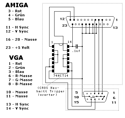

Hier eine weitere, alternative Schaltung. Diese habe ich selbst im Einsatz, wenn ich meinen
A2000 zB an den TFT anklemme...
Ich verwende dann den Productivity (oder so, aber kein Interlace!)
Da ich zum Zeitpunkt, als ich meine Schaltung nachbaute, keinen 74HTC14 zur Hand hatte,
nahm ich einen 'normalen' 74LS14 - der funktioniert bei mir auch wie er soll (denke ich mal)
Werde irgendwann mal einen 74HTC14 testen, ob es da Unterschiede gibt.
