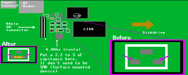

Ich habe ein solches Problem, wenn meine CD1200 zB. Daten lädt. Da ich alle (!) Masseverbindungen und die Spannungen geprüft habe, bleibt nur noch zu hoffen, dass diese Lösung helfen wird.
Die ersten A1200 von Commodore gebauten Amiga hatten ein Bildschirmflackern,
wenn die CPU unter Last stand. Ein Kondensator behebt dieses Problem.
An der markierten Stelle einen 2.2µF bis max. 5µF Kondensator einlöten.
