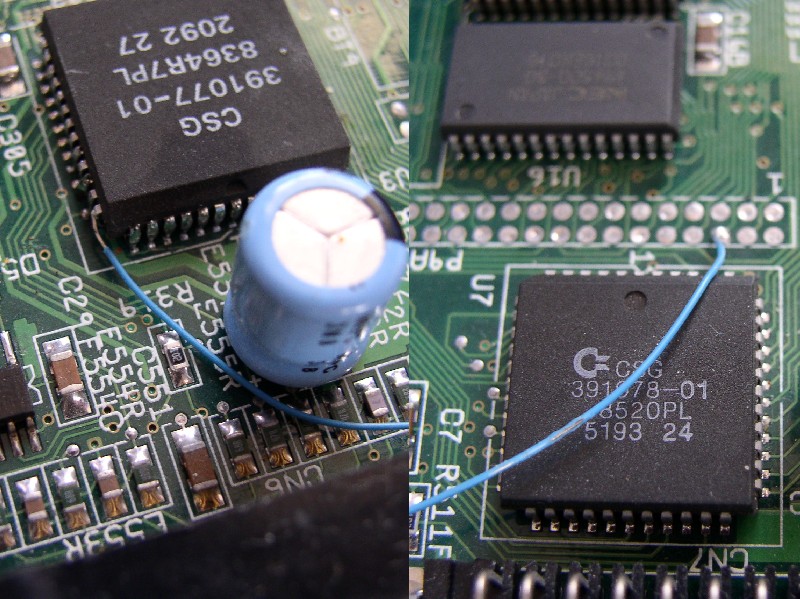

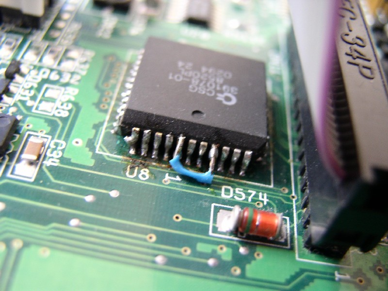

| Verbindung:
Clockport zur Paula (REV 2B) |
Verbindung:
U8 8520 CIA (REV 2B) |
Hier
wird
A30 vom Addressbus
(Clockport P9A Pin 6)
zum Pin 46 der Paula
(A30) verbunden |
Hier
wird Pin 44 (C) zu Pin 2 (PA0)
verbunden,
POUT des Parallelports |

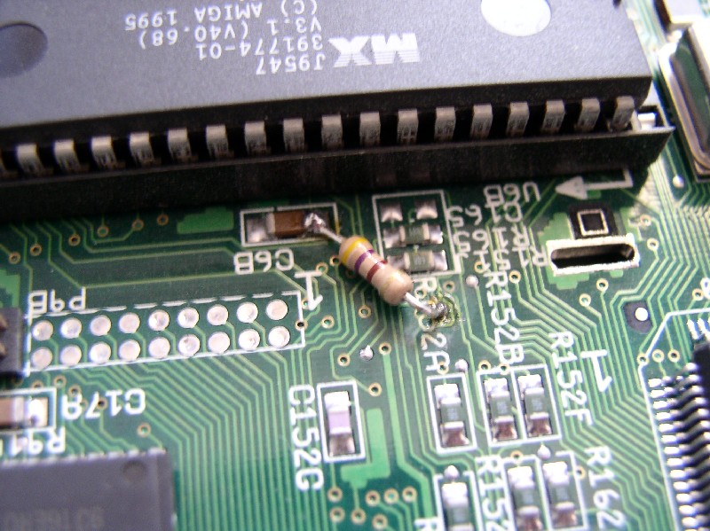

| Widerstand
neben Kickstart-ROMs (REV 2B) |
Hier
wird C6B (brauner SMT Widerstand) mit +5V.
Dieser Widerstand hat 470 Ohm, 0.25W
Verbunden zwischen DRA0 (DRAM address bus bit 0)
Die nachfolgende Timing-Modifikations sollte mittels
eines
470 Ohm Widerstand von +5V an Pin 43 von Alice
erfolgen

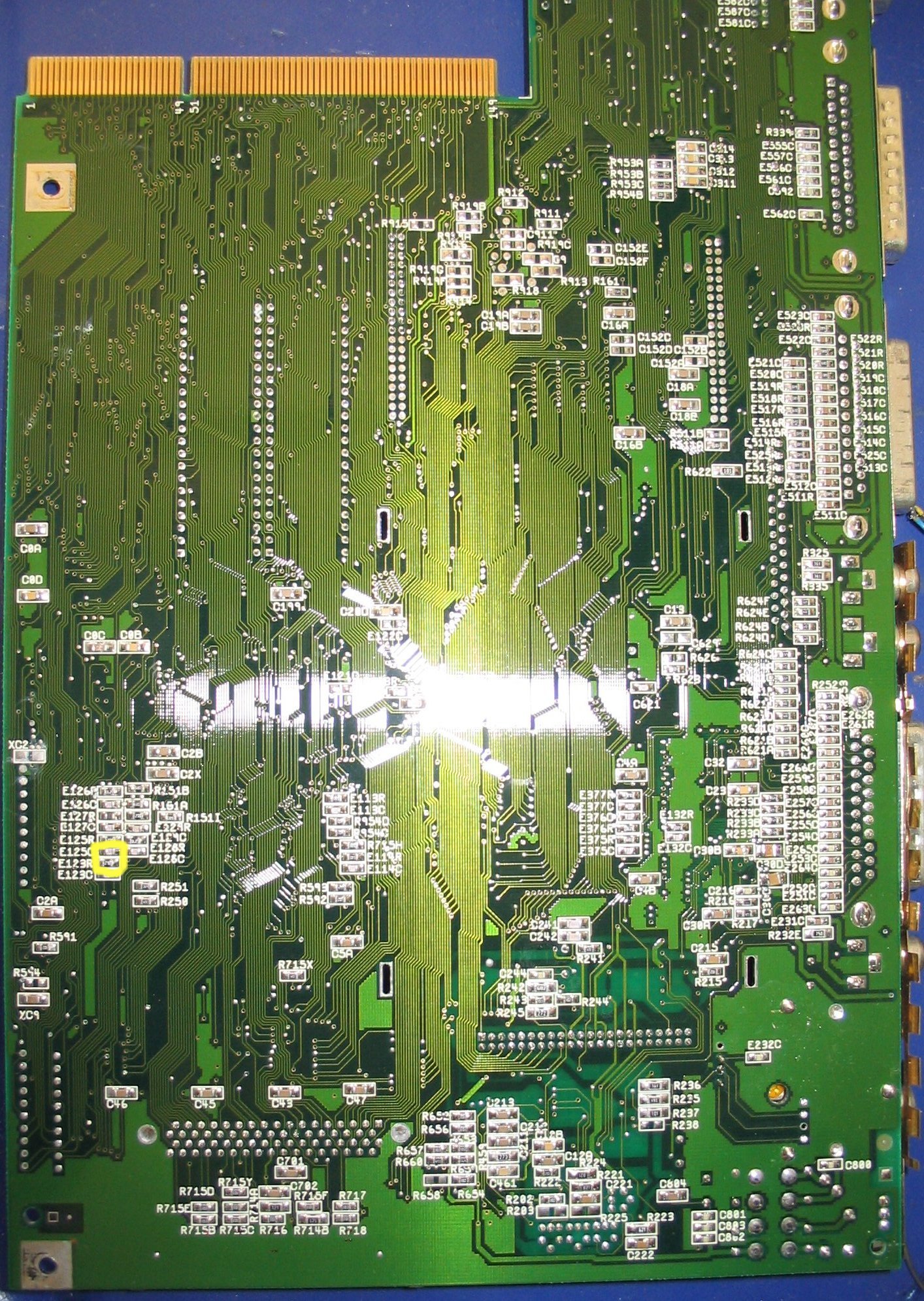

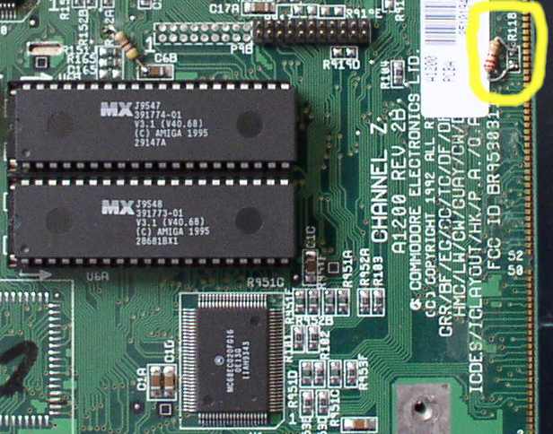

| E123C
and E125C |
R118
(Rev 2B) |
Diese 2 Kondensatoren
befinden sich auf
der Unterseite der
Platine. Die zu
entfernenden
Kondensatoren
sind auf dem nachfolgenden
Bild markiert |
Den Widerstand
entfernen und
durch einen
220 Ohm
Widerstand
ersetzen,
wie dargestellt
