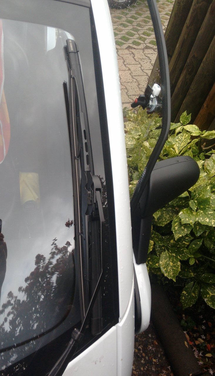

| - Scheibenwischer: |

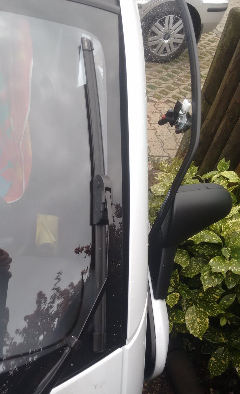

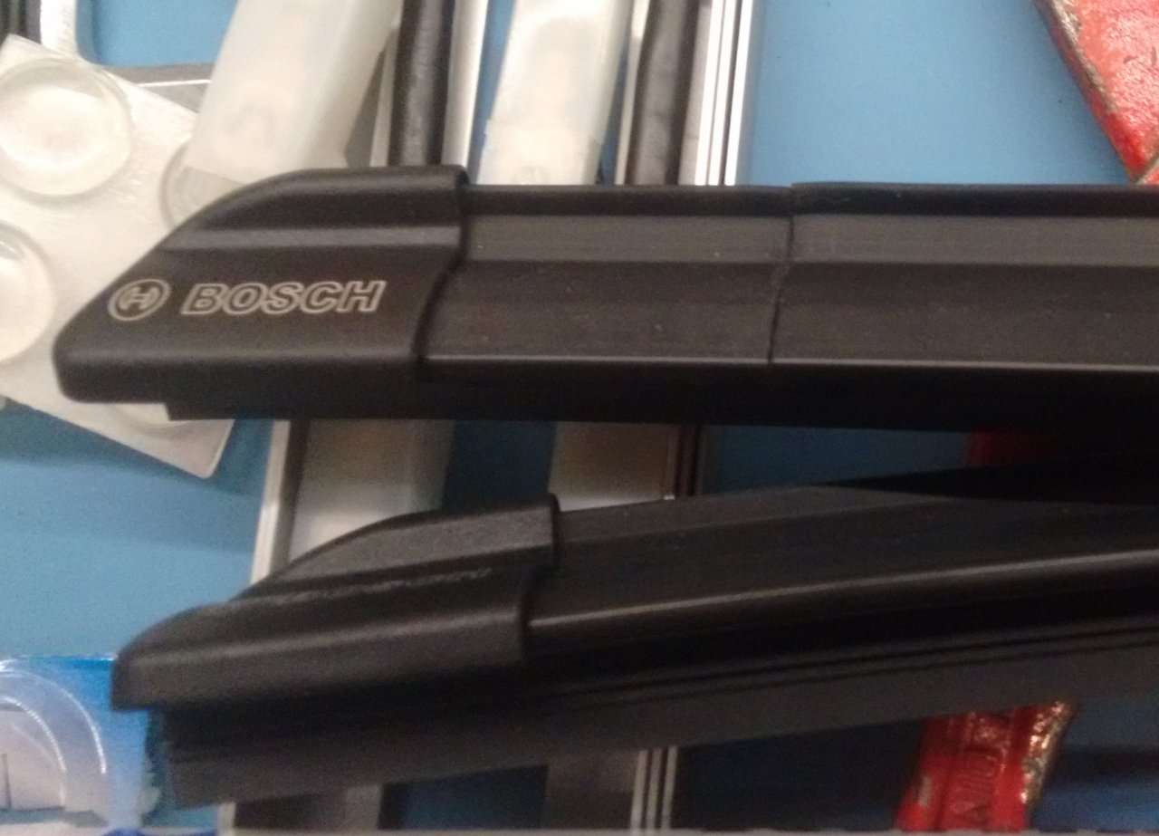

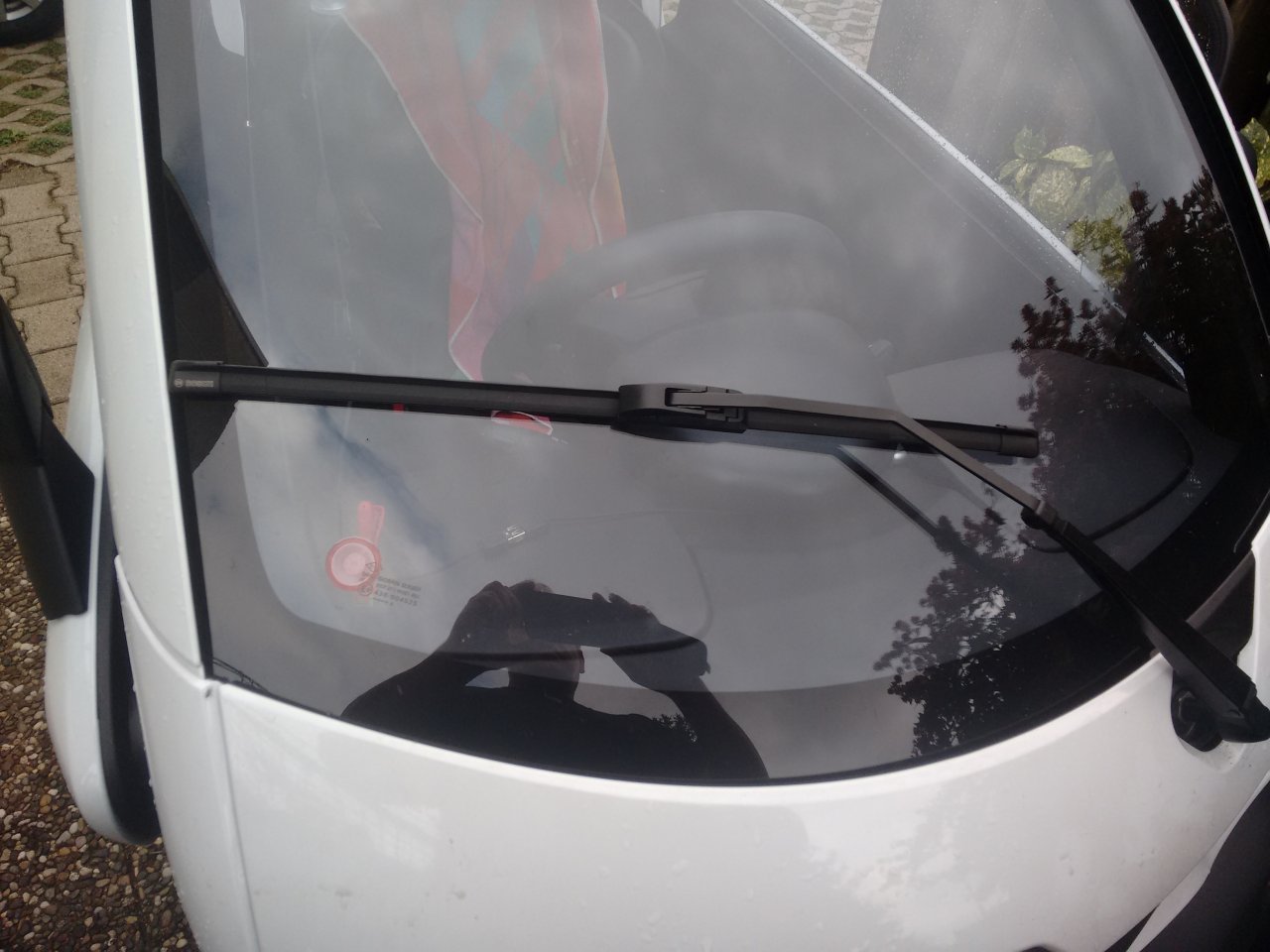

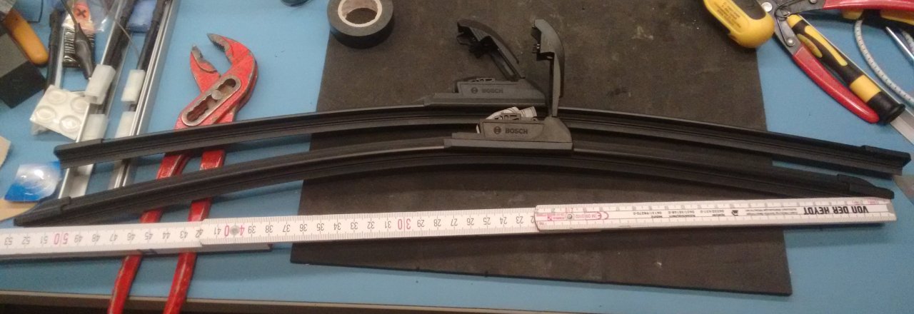

Der 530er passt auf die original Stellung des Wischerarms. ABER verstellt man ihn ganz nach links, so dass er u.U. an der Verkleidung anschlägt
(Rastung an der Antriebswelle) dann steht das Blatt unten über. Mit dem 530er hat man schon eine bedeutend bessere Wischfläche, was mir aber
nicht ausreichte hehe Also (war es Draco?) dran erinnert und meinen auch umgebaut. NUR war der Wischerarm auf die zwei Federstahlstreifen
geklebt. Schöner Mist. Aber man kann die Streifen mit dem Lötkoben erwärmen und dann die Streifen langsam raus ziehen. Ich habe die Streifen
dann um ca 3,5 cm nach oben versetzt. Noch größere Wischfläche, und unten hebt es das Wischblatt nicht mehr über die Verkleidung.

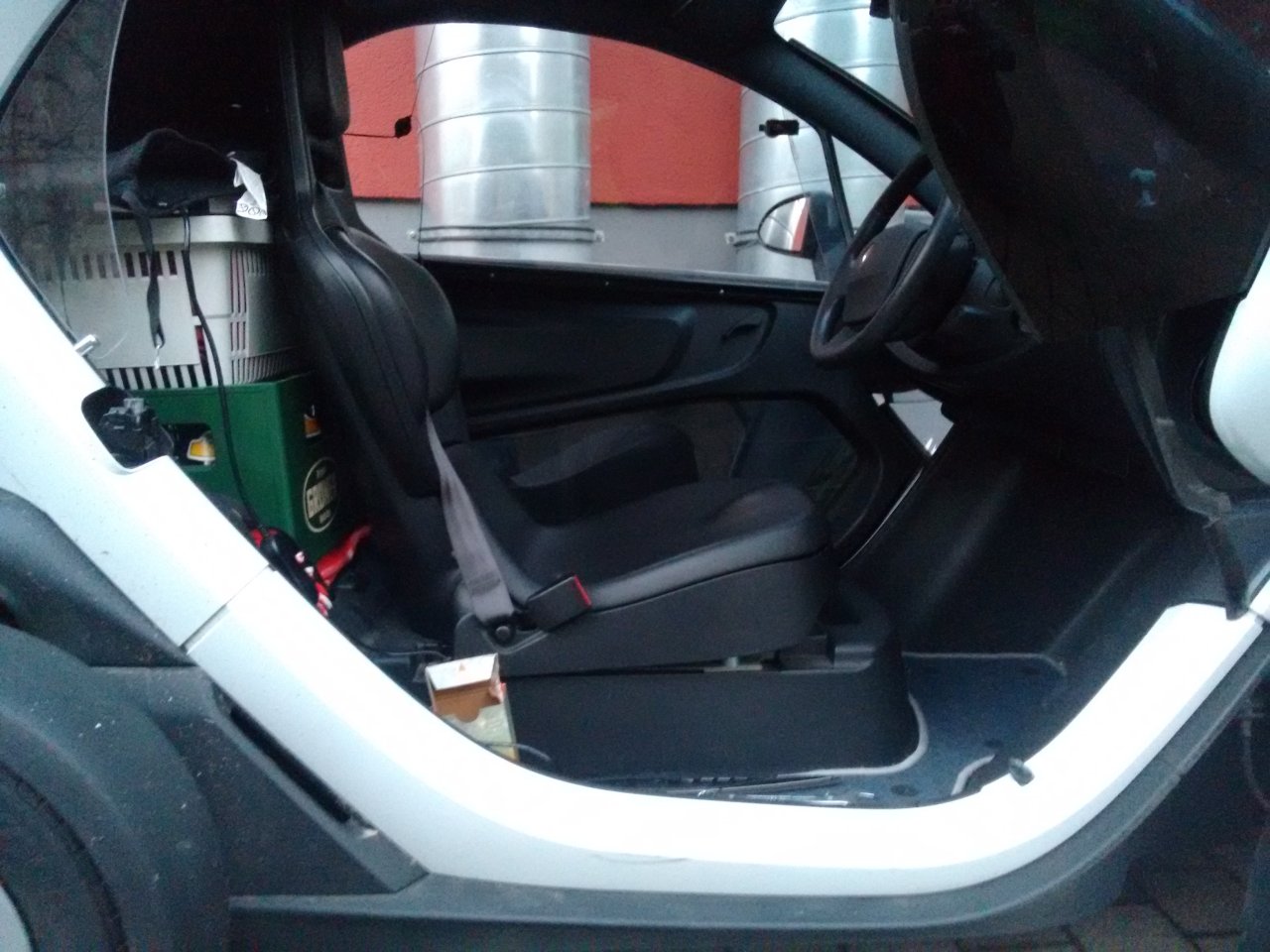

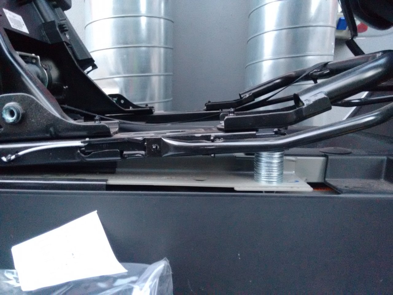

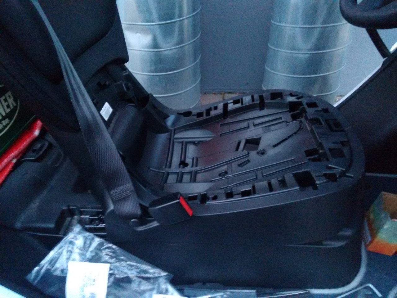

| - Sitzneigung: |

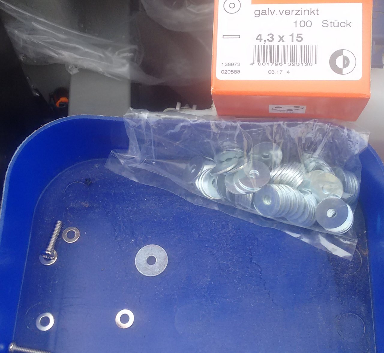

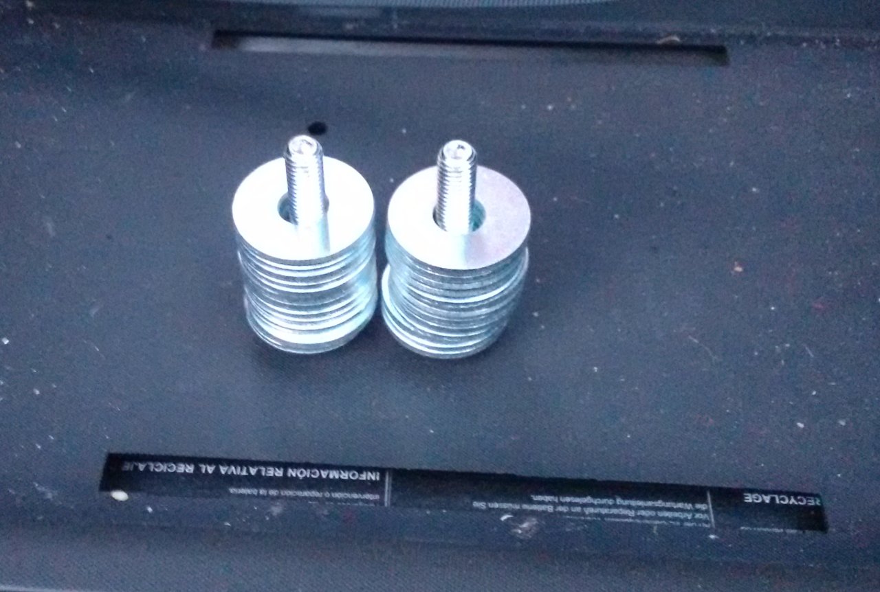

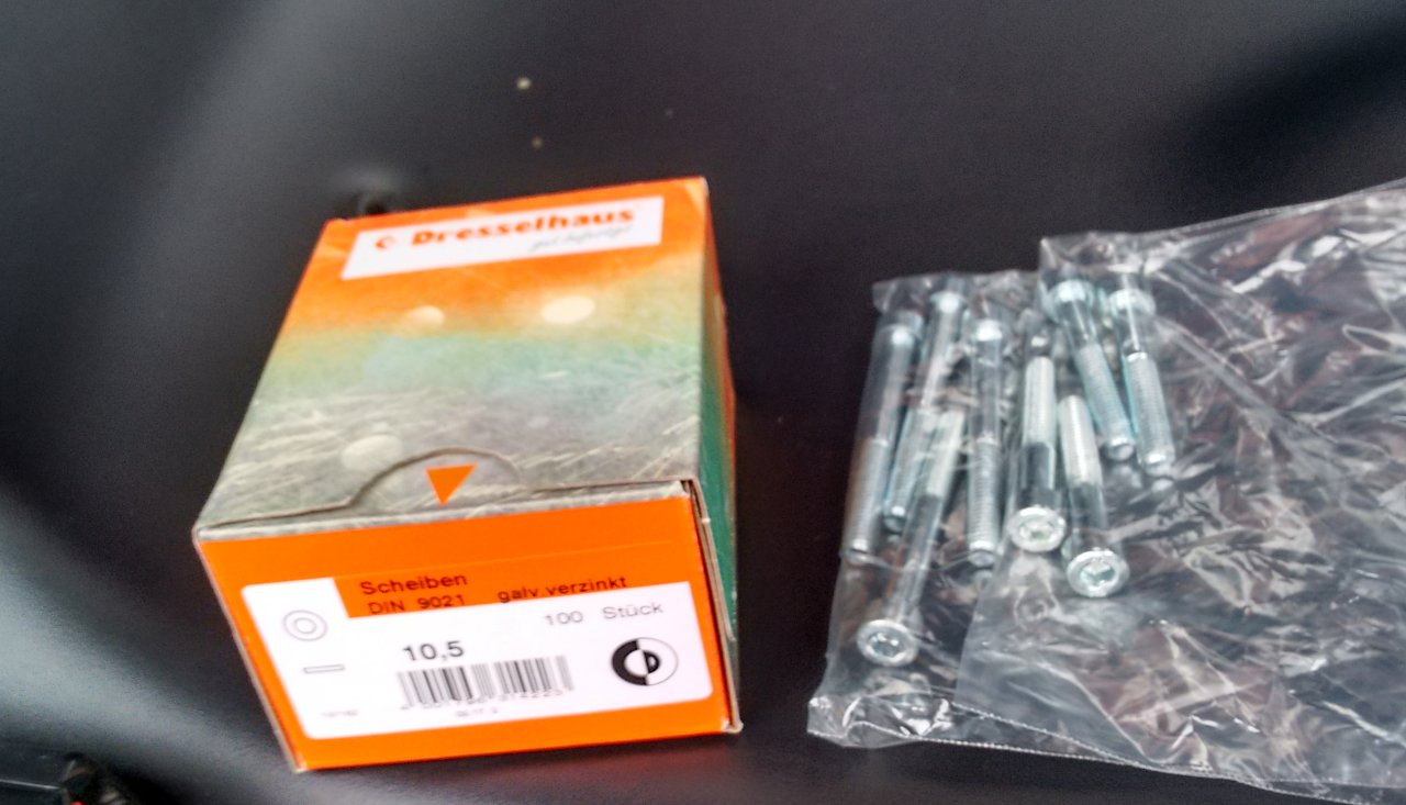

Einkaufen:![]() | Unterlegscheiben getürmt, als Abstandhalter:![]() |

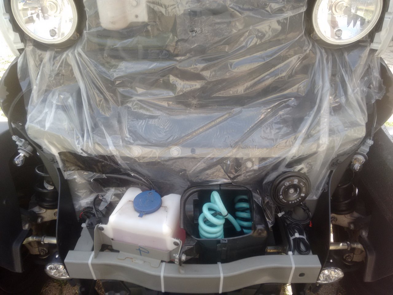

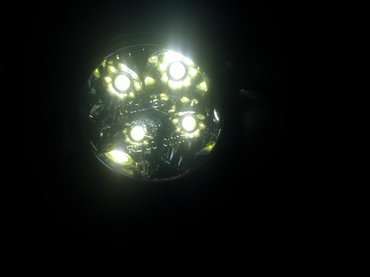

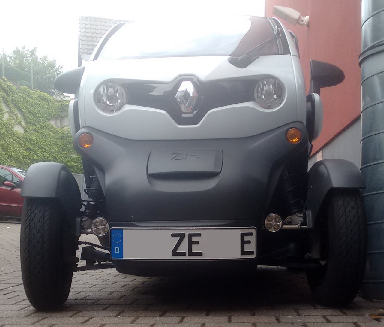

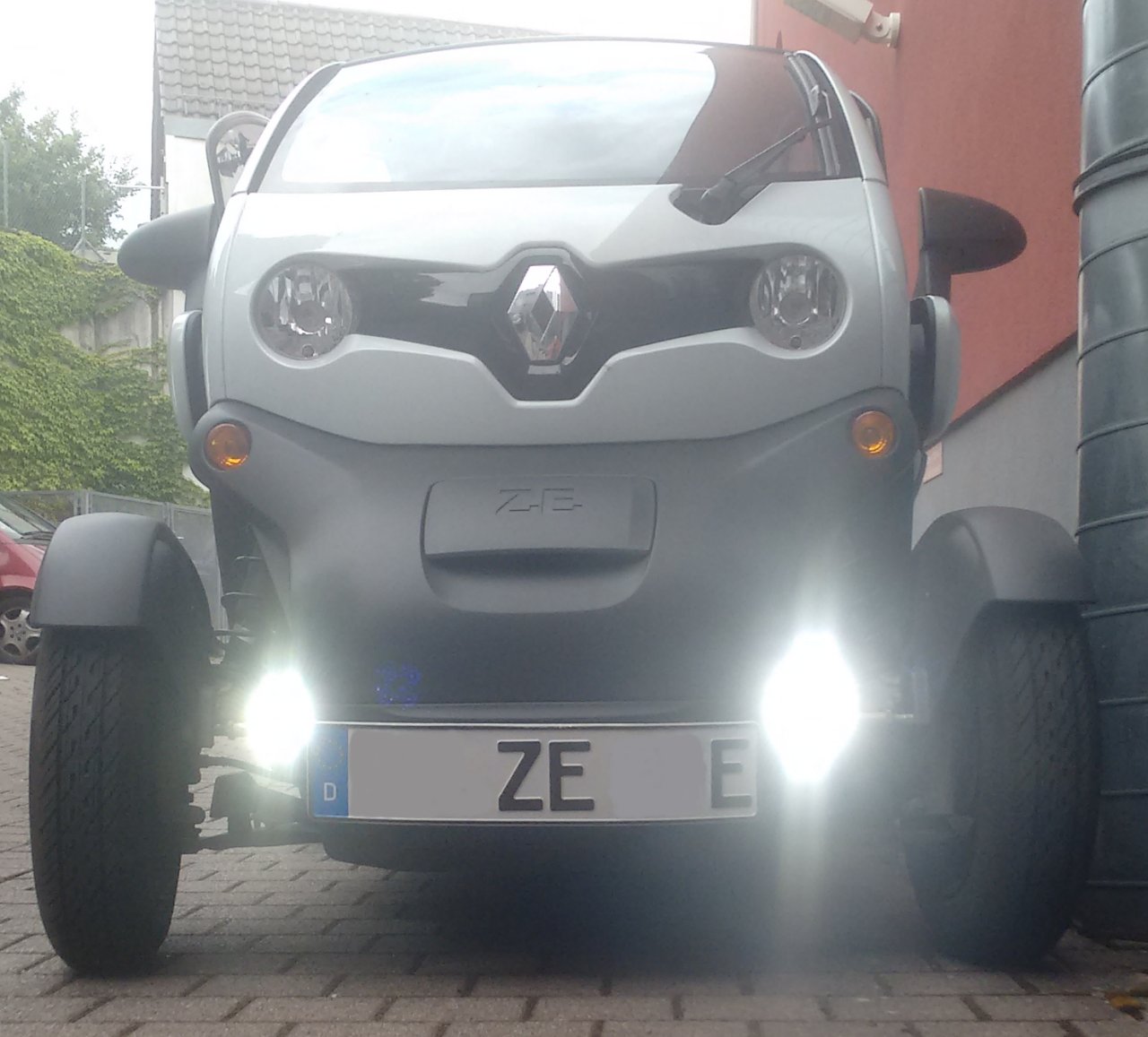

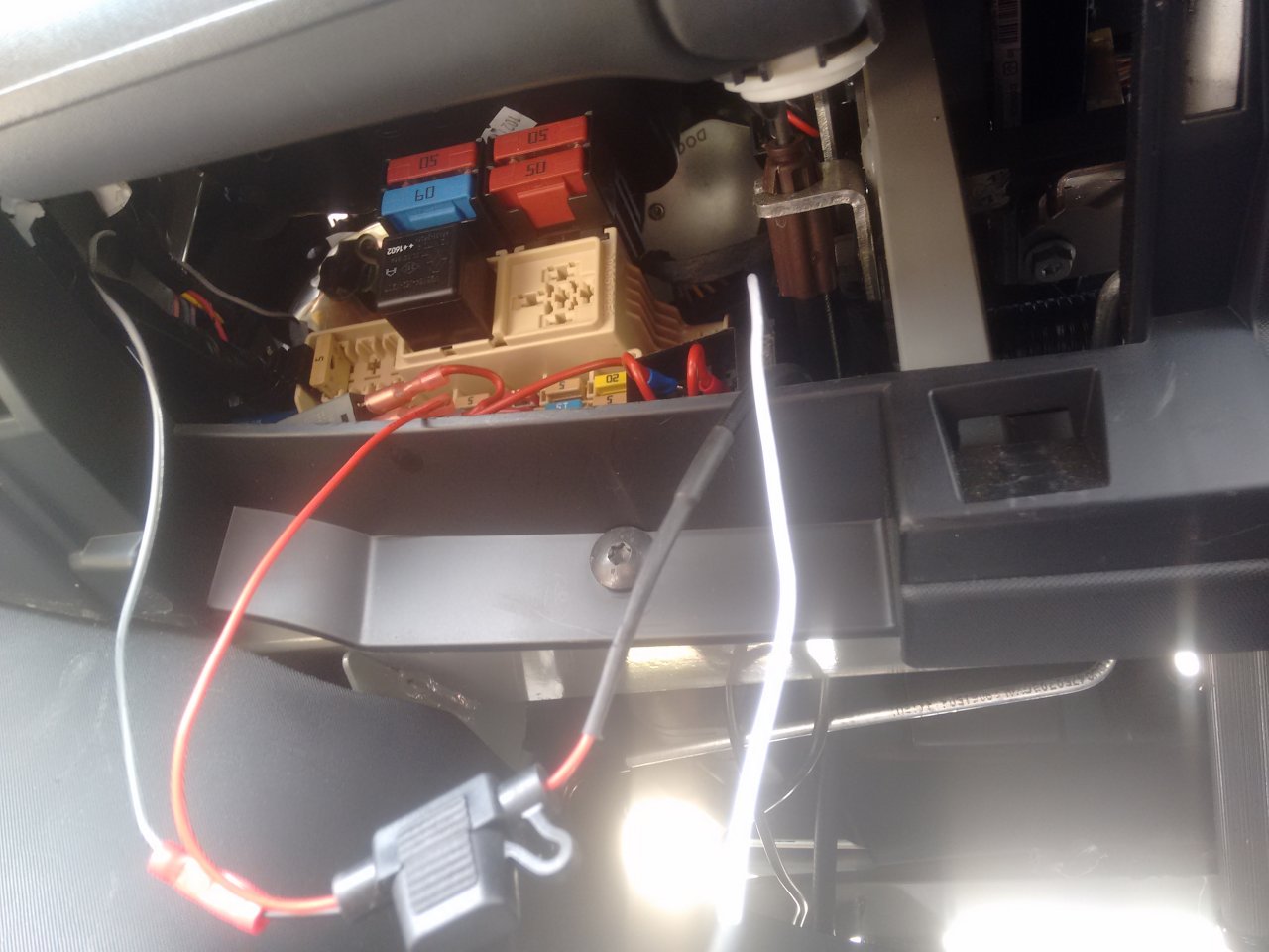

| - TAGFAHRLICHT - die 2.: |

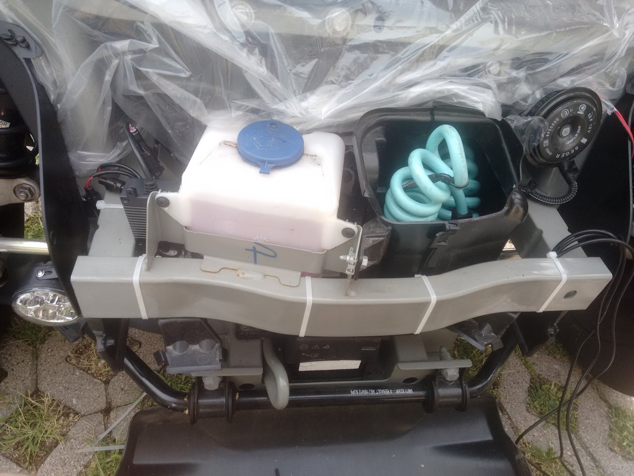

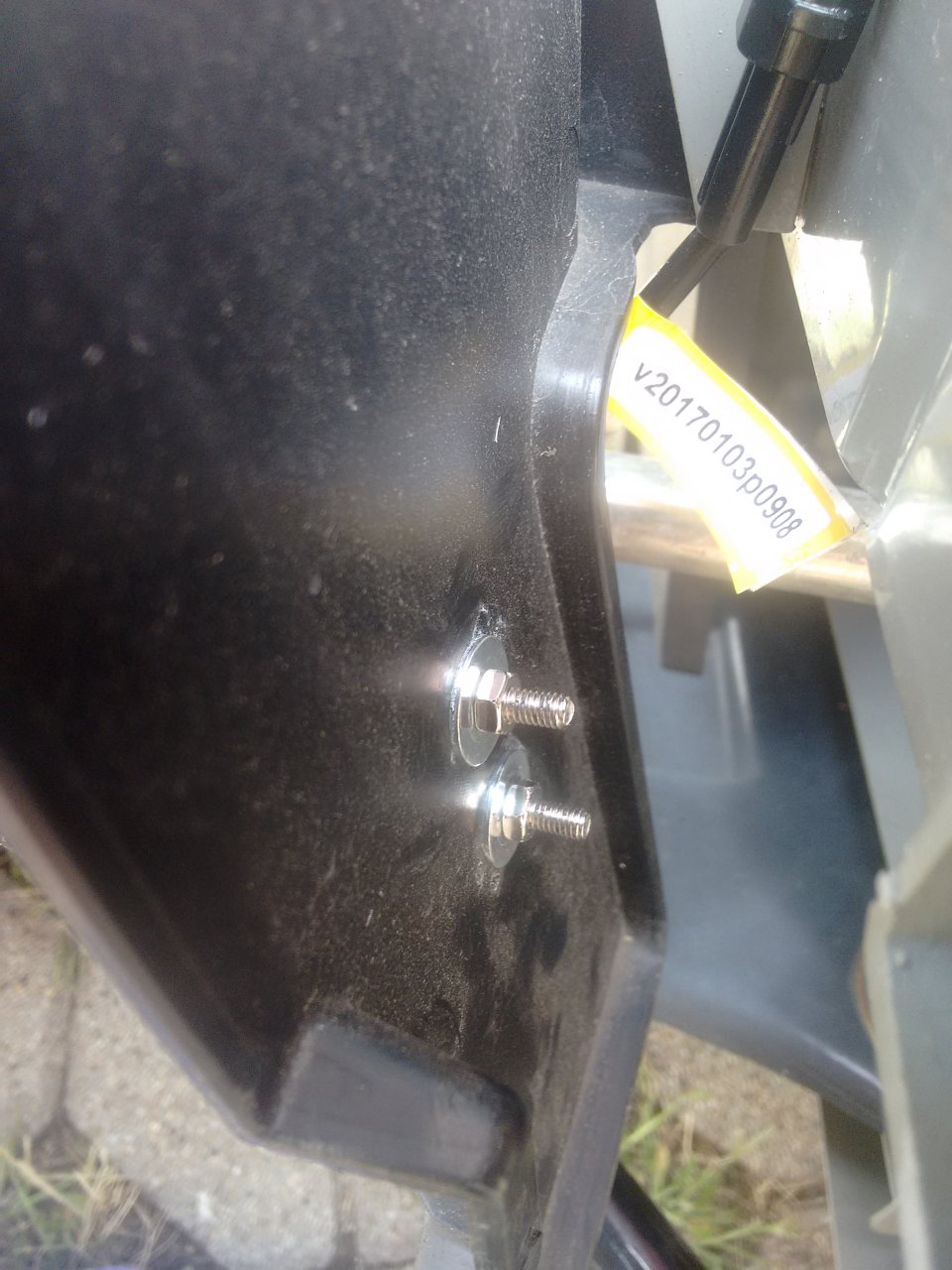

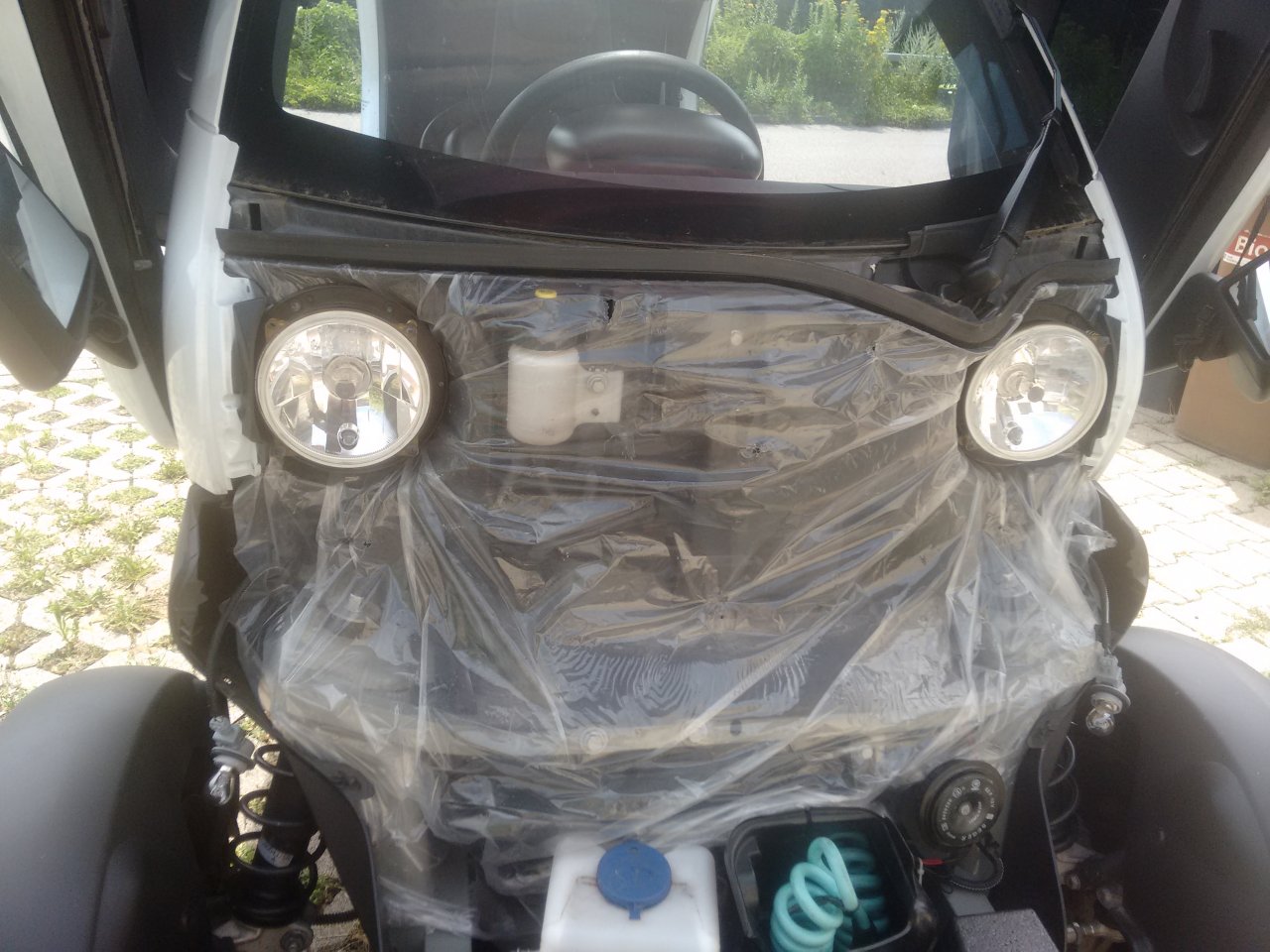

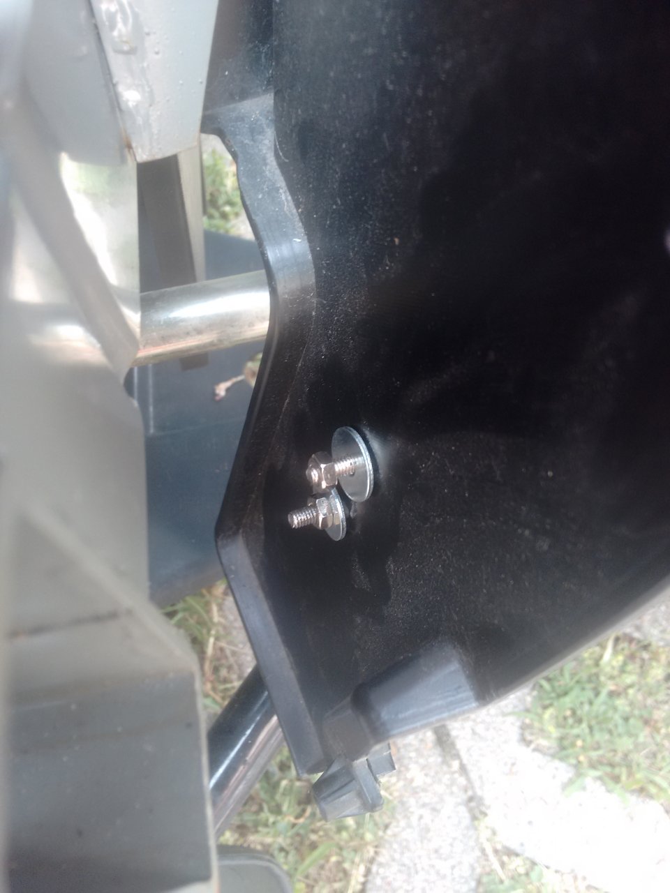

Zu erst eine Folie gegen Zugluft:![]() | Leider waren nur kleine Unterlegscheiben dabei. Aber der Bäschtler hat ja so gut wie immer etwas passendes: ![]() |

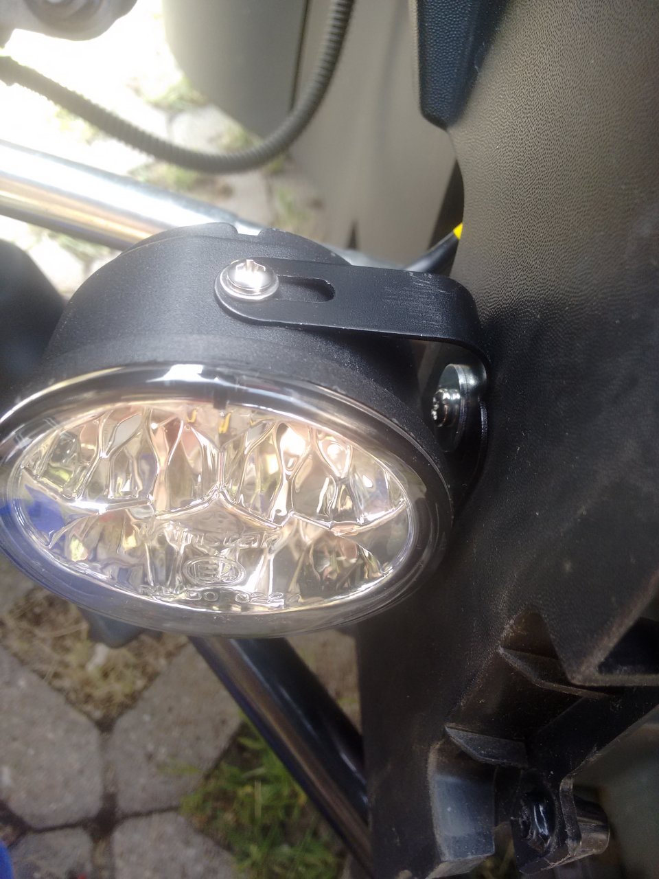

| Unterlegscheiben, die kleinen für die Leuchtenhalterung und die 4,3x15 für die stabile Befestigung: ![]() | |

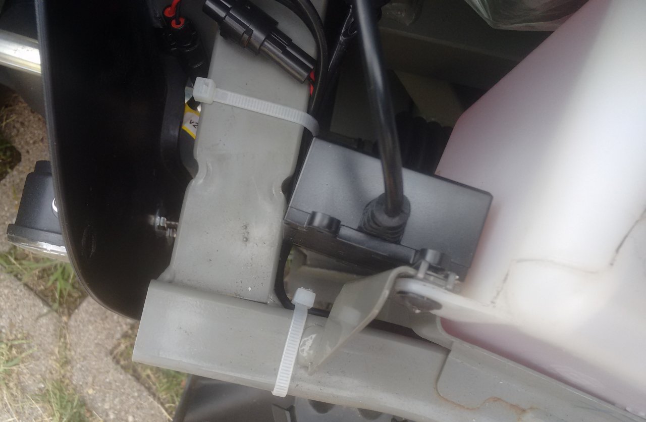

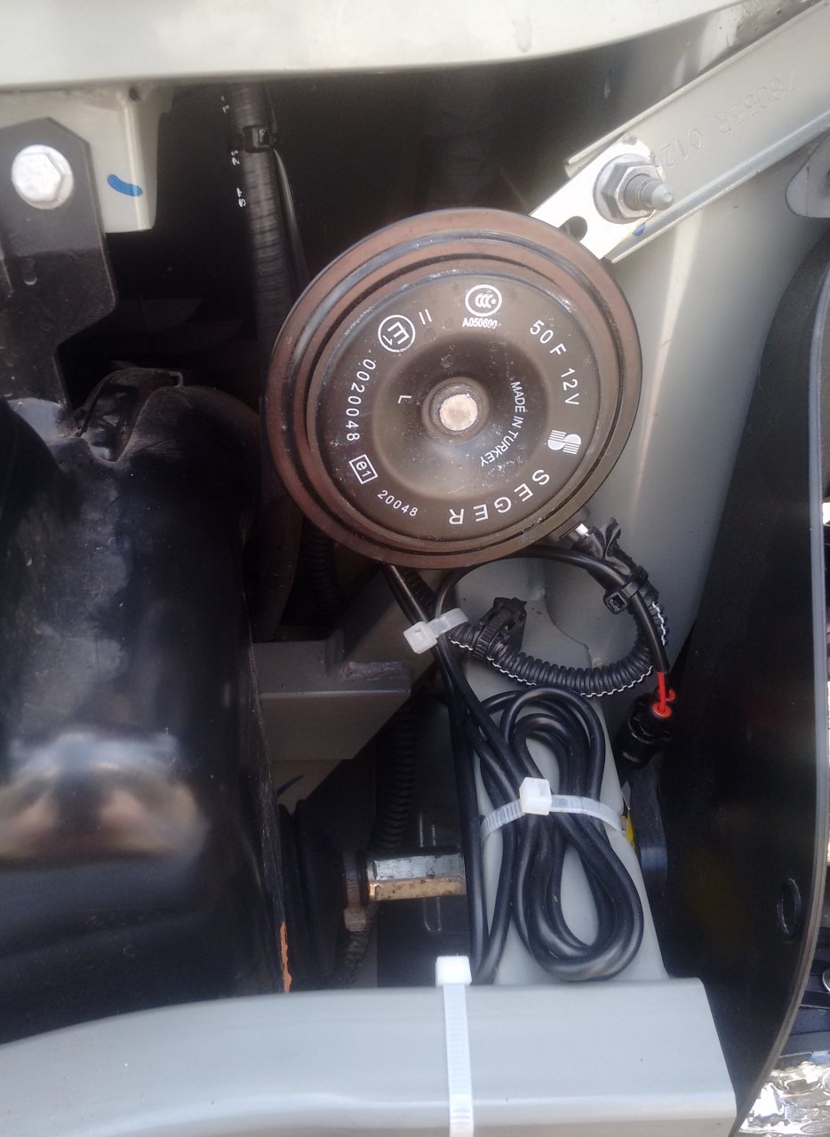

| Steuer- / Vorschaltgerät einfach mit an die Schraube. ![]() | Leitungen sauber hinter dem Rahmen verlegt ![]() |
| Leitungen sauber hinter dem Rahmen verlegt ![]() | Leitungen verstaut, verlaufen mit dem Parkbremsseil in den Innenraum ![]() |
| Noch mal Frontansicht: ![]() | Und ohne die Ansteuerungsleitung wie die alten TFL angeklemmt ![]() |
