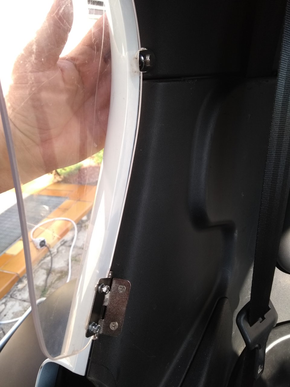

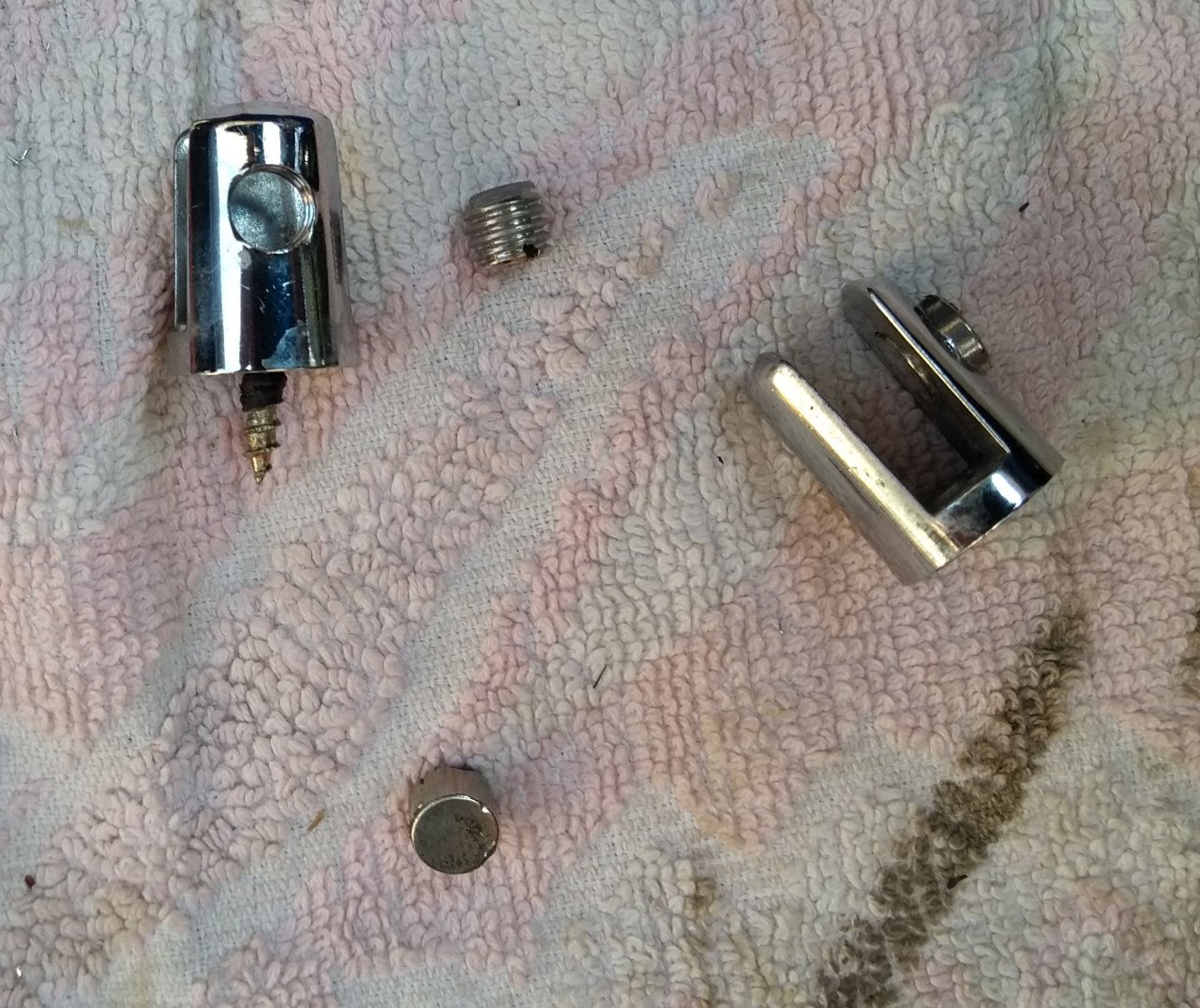

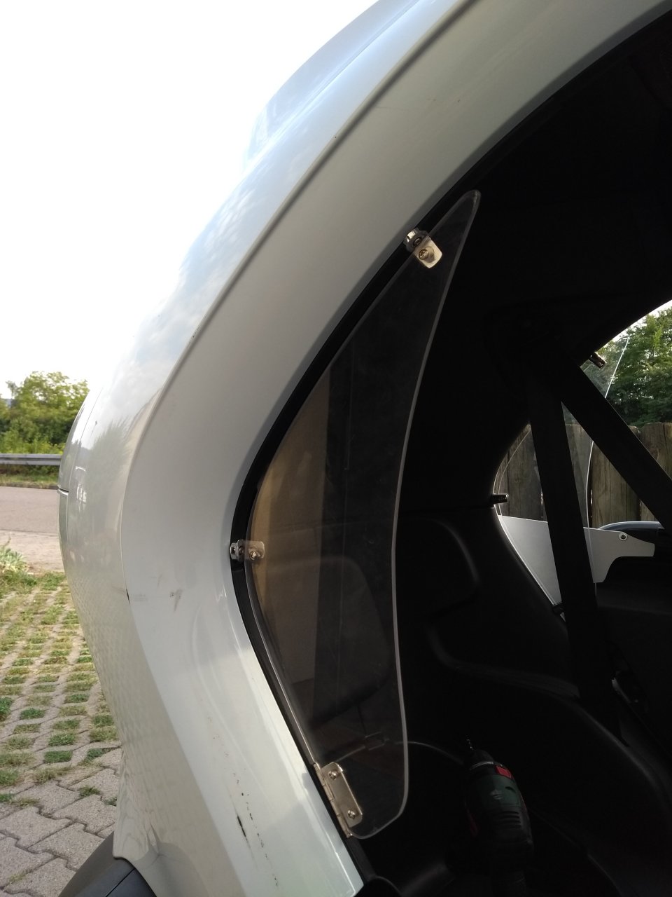

| - Ausklappbares Seitenfenster: |

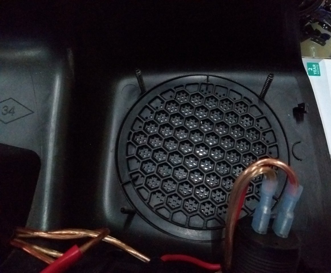

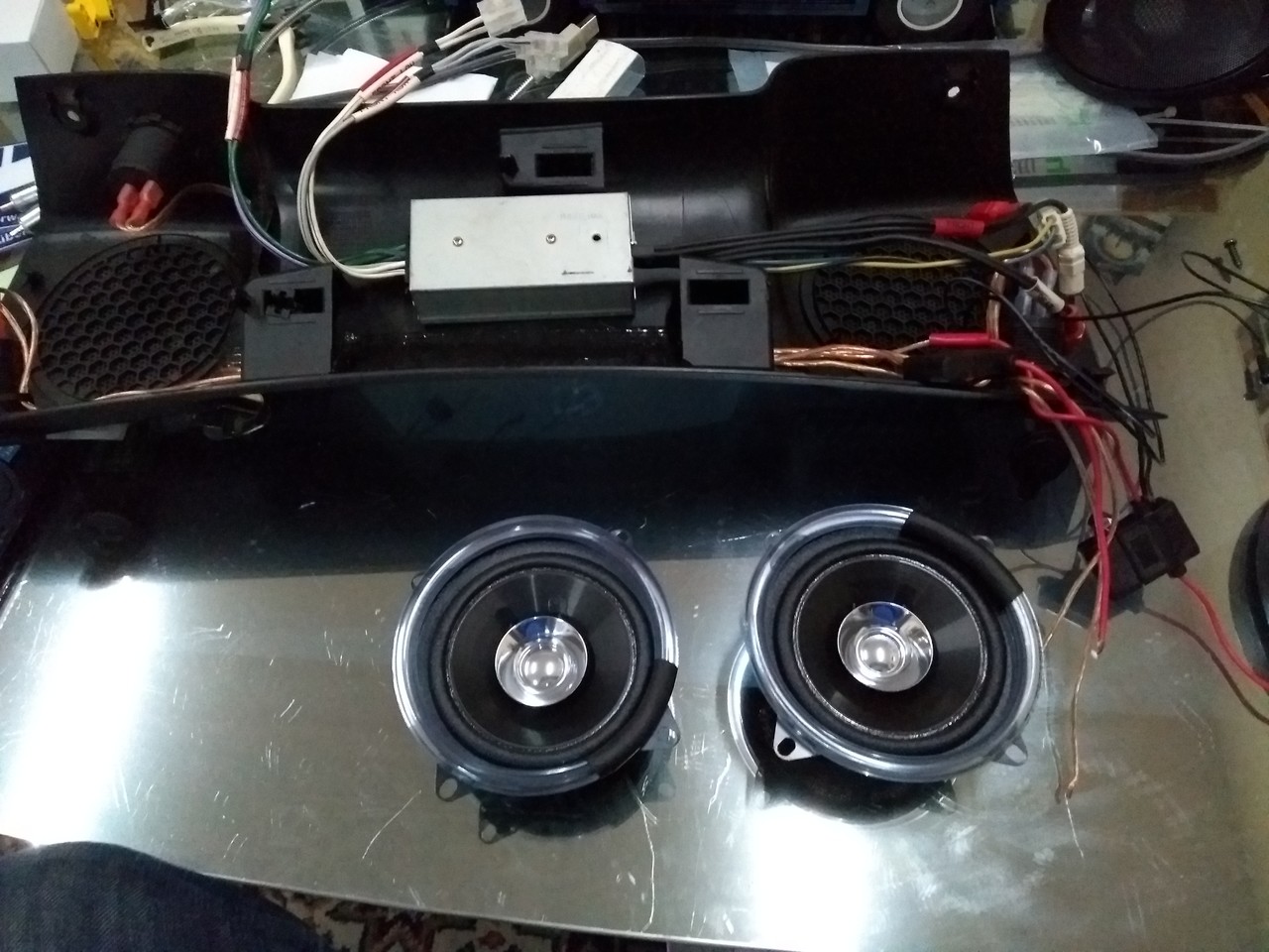

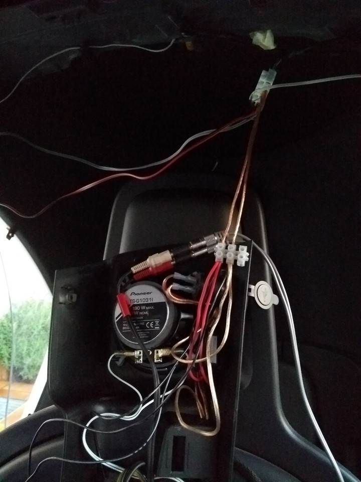

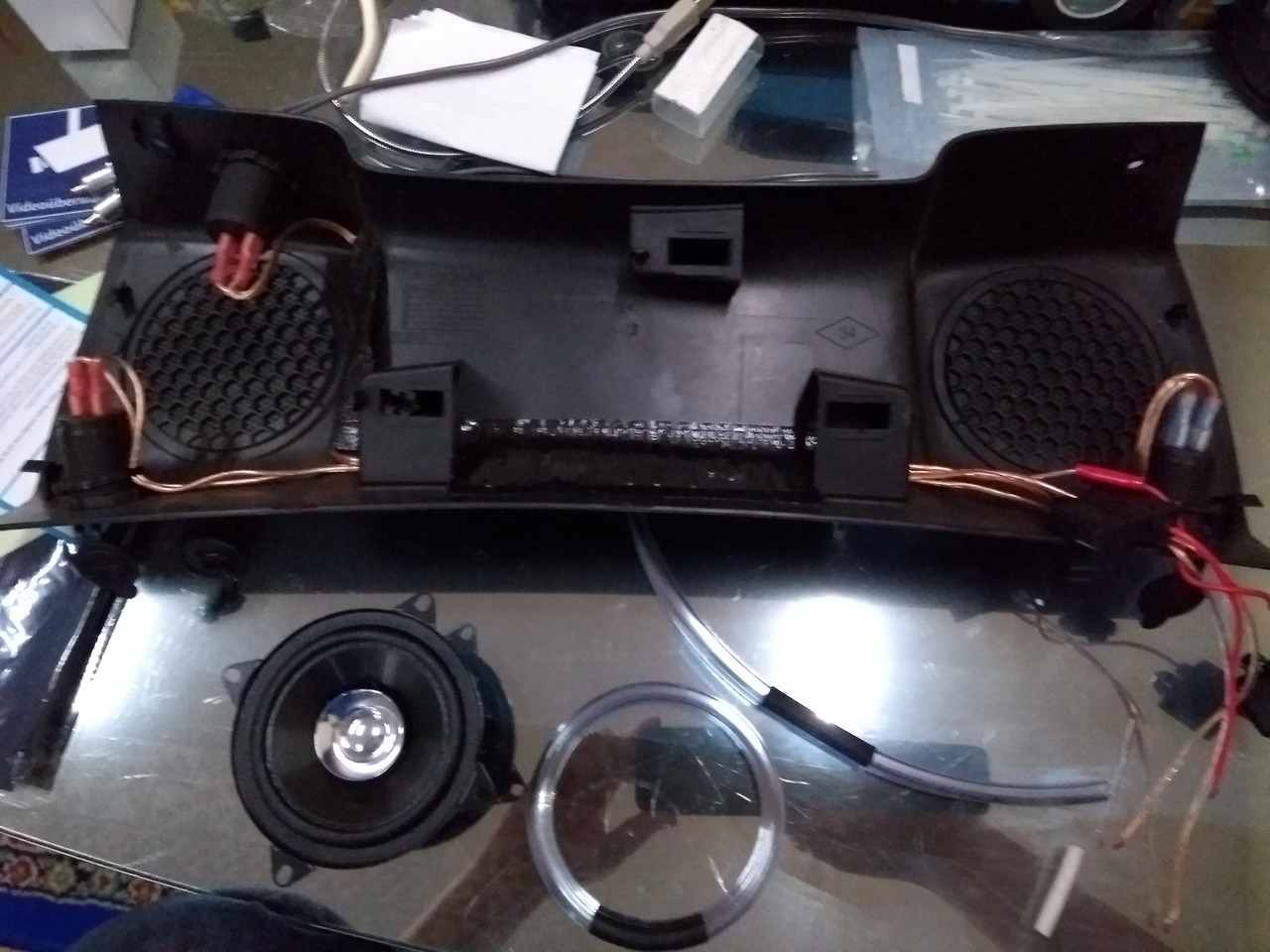

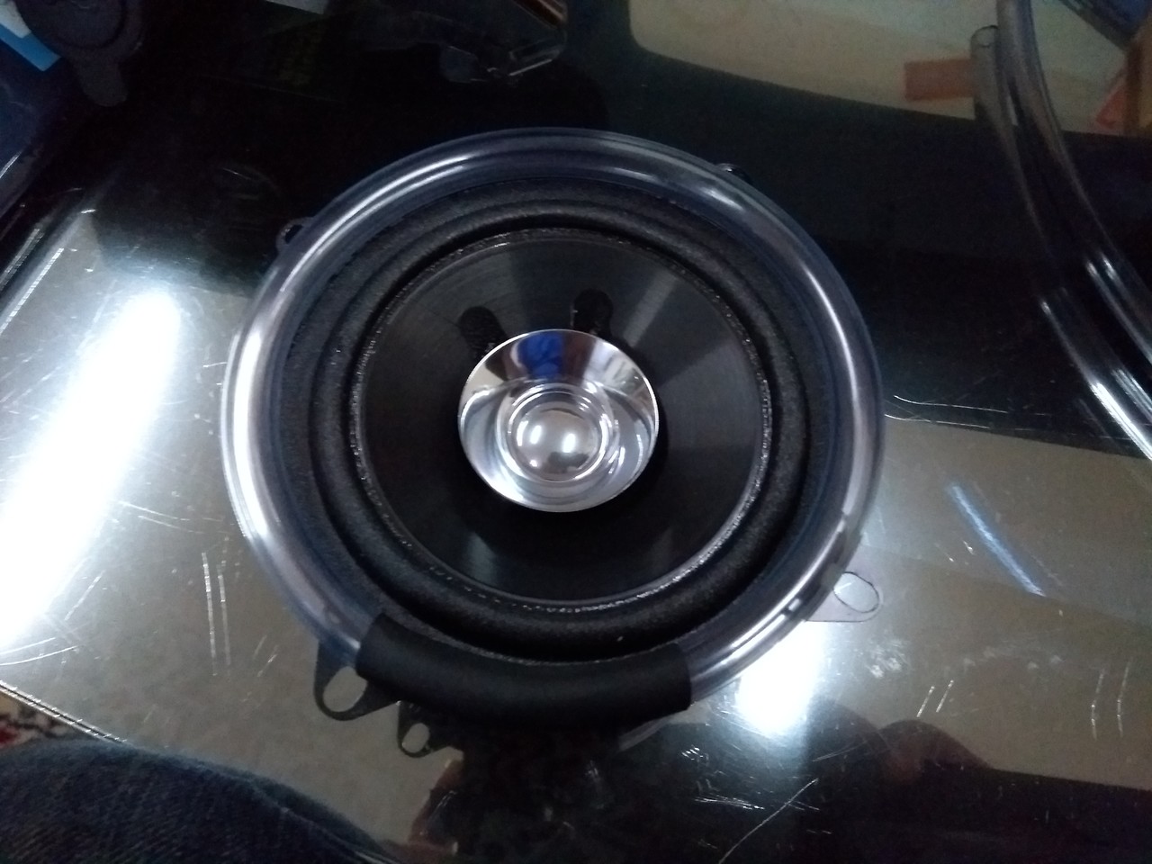

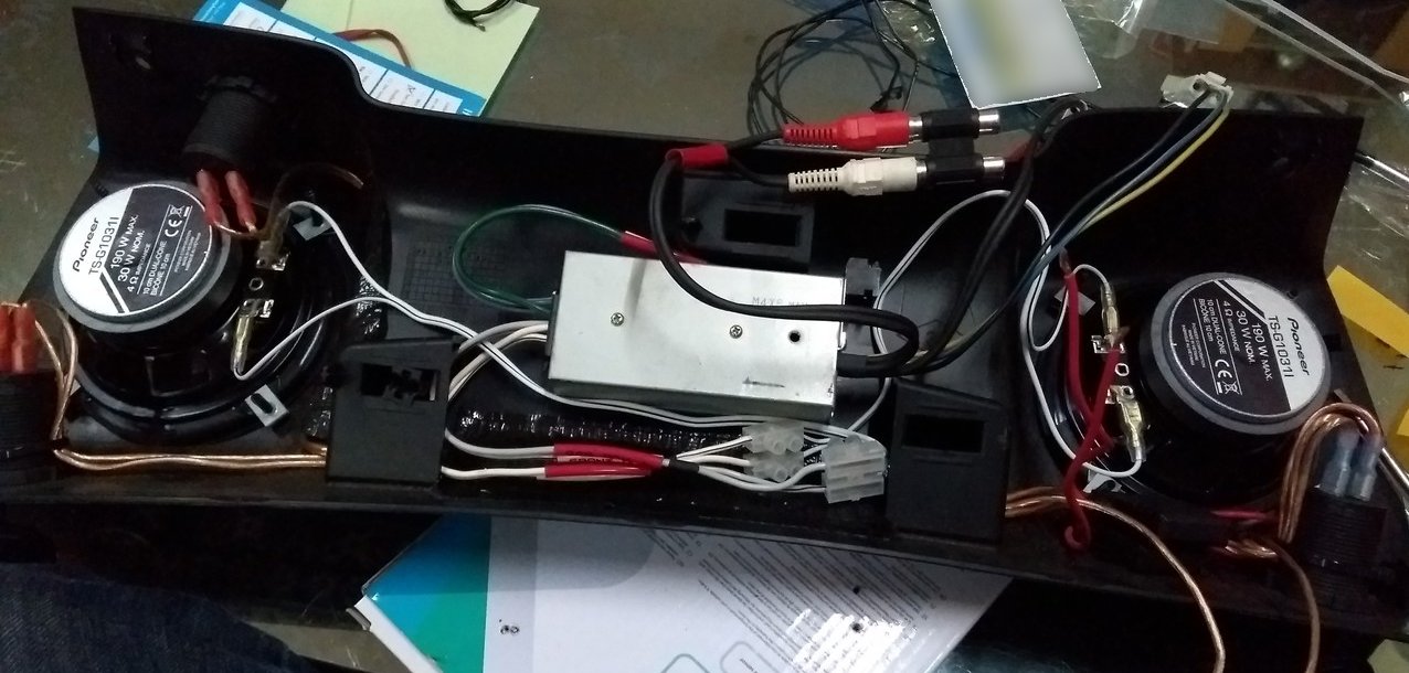

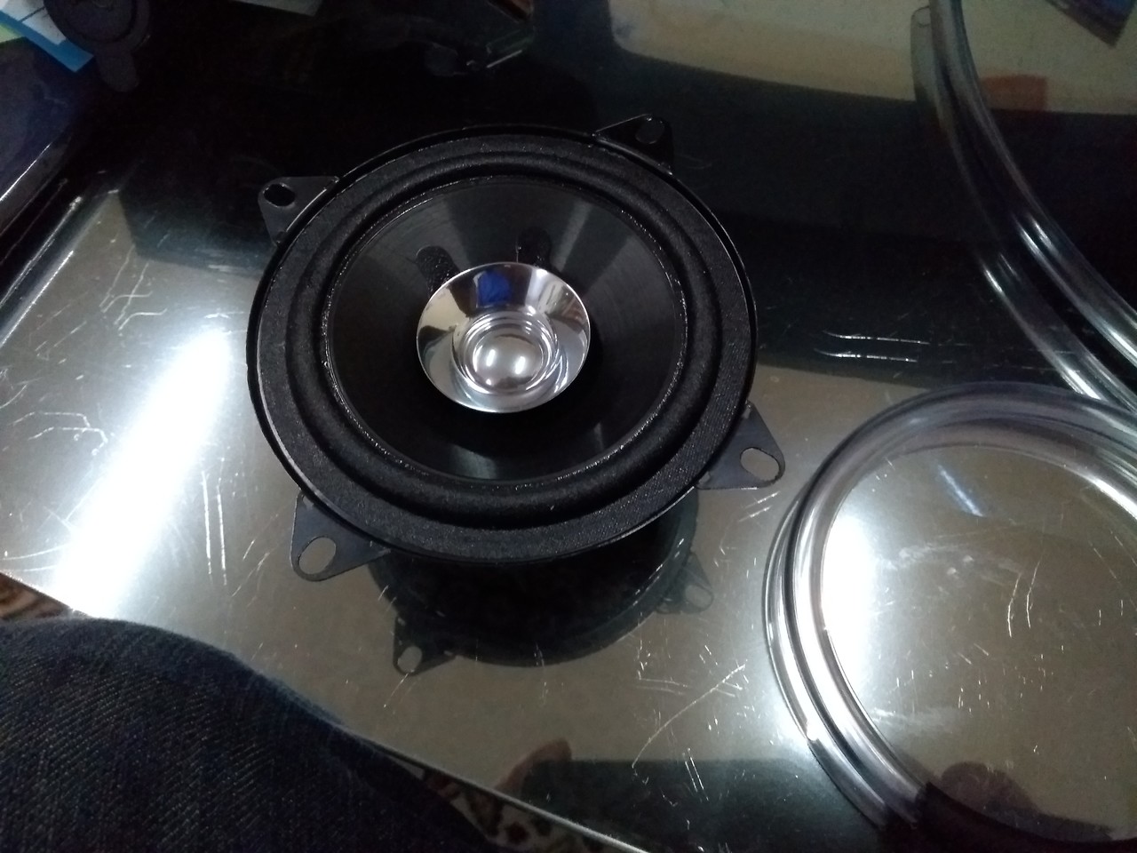

| - Lautsprecher und Endstufe: |

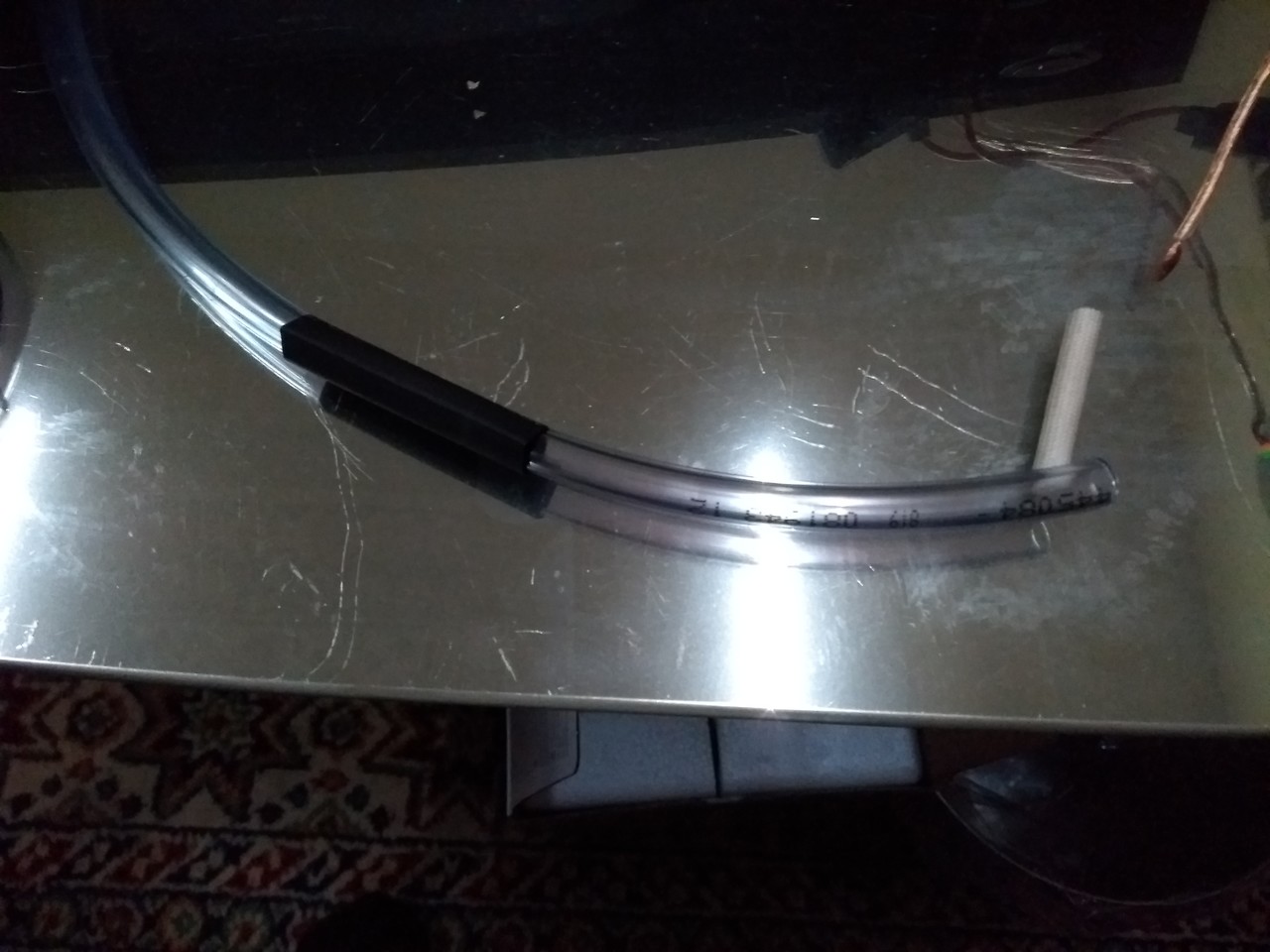

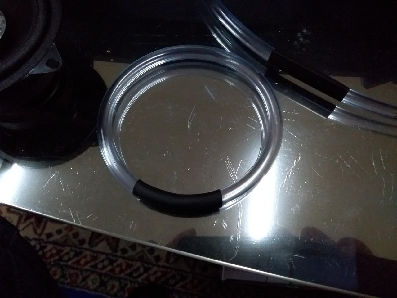

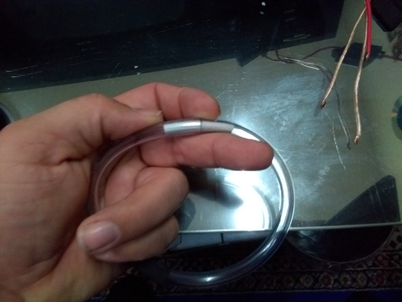

| Die Steckdosen in die Lsp.brücke eingebaut und | Abstandhalter für die Lautsprecher aus Schlauch, | mit dünnerem Schlauch verbunden und | ||
| Schrumpfschlauch zur Fixierung. | ||||
| Fertig zusammengebaut und bereit für den Einbau. Mittig die kleine 4 Kanal Endstufe, von denen ich im Twizy ja nur 2 benötige. | ||||

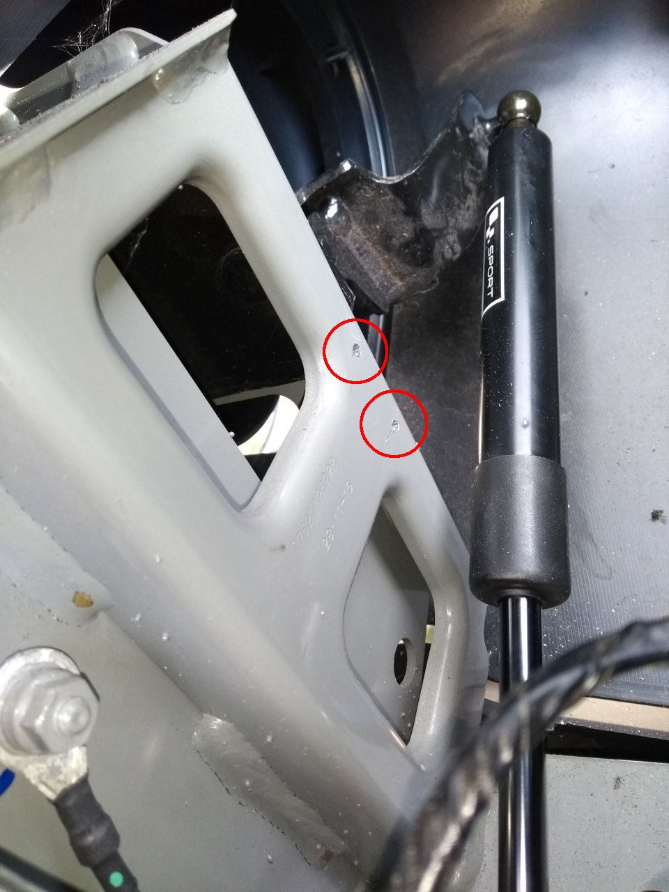

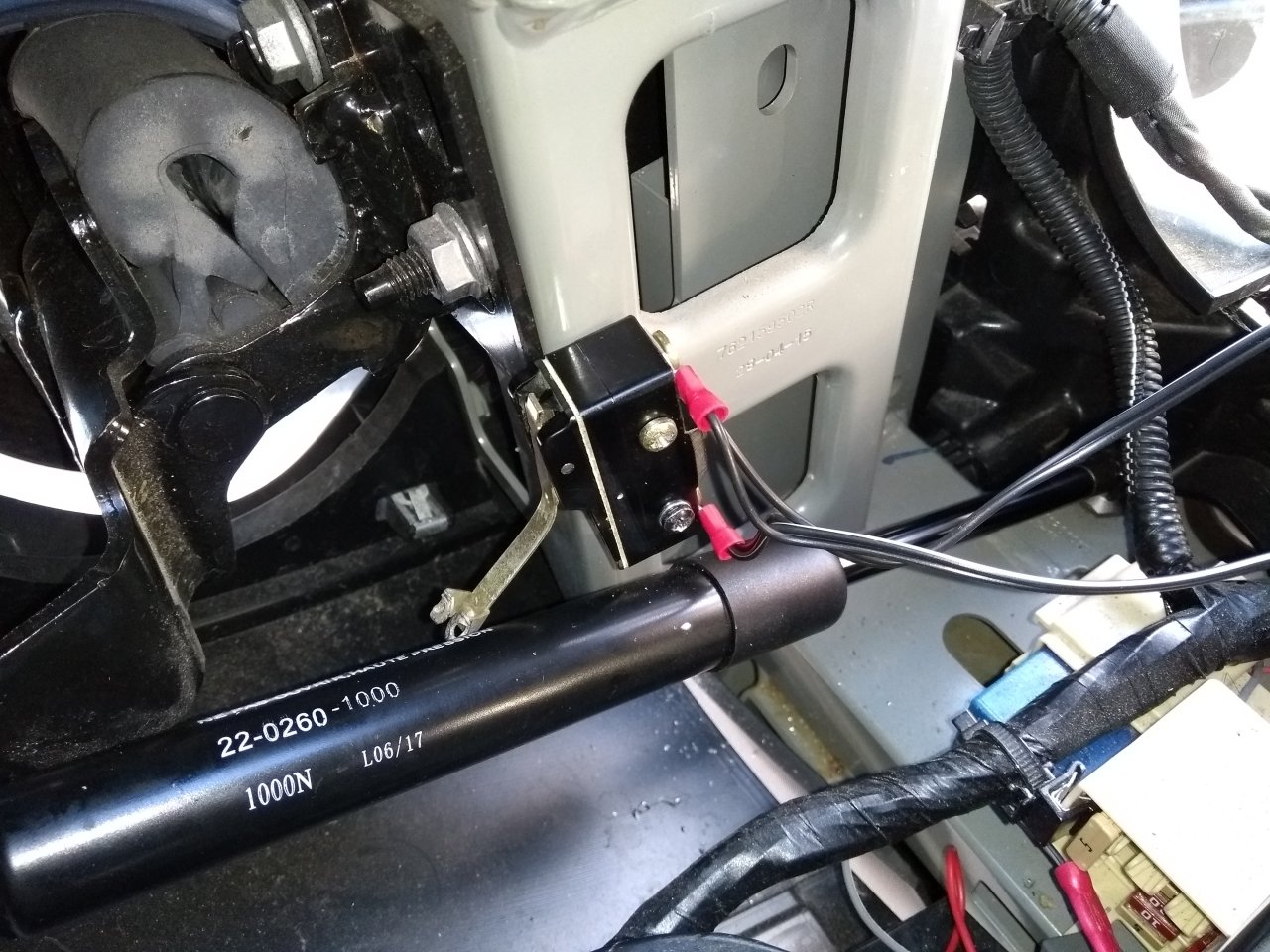

| - Innenlicht - die Zweite und stärkere Gasfedern für die Türen: |

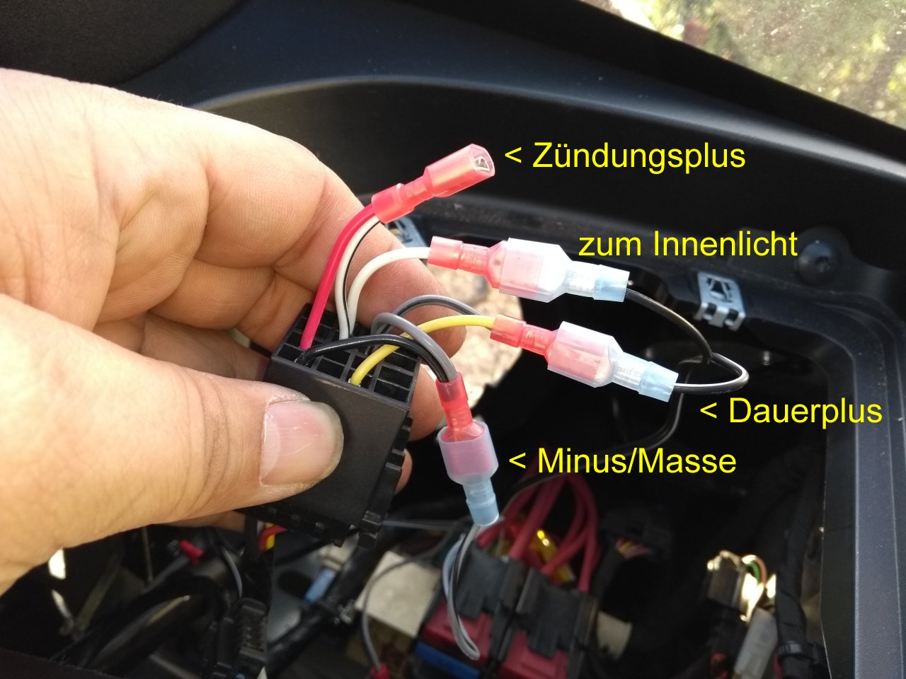

| Befestigung der Schalter ... | Die Schalter sind parallel über ihren Öffner geschaltet. | Ein kurzes Video vom Gasfederumbau. |

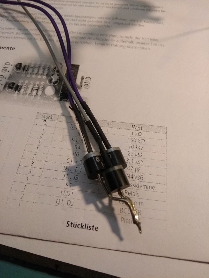

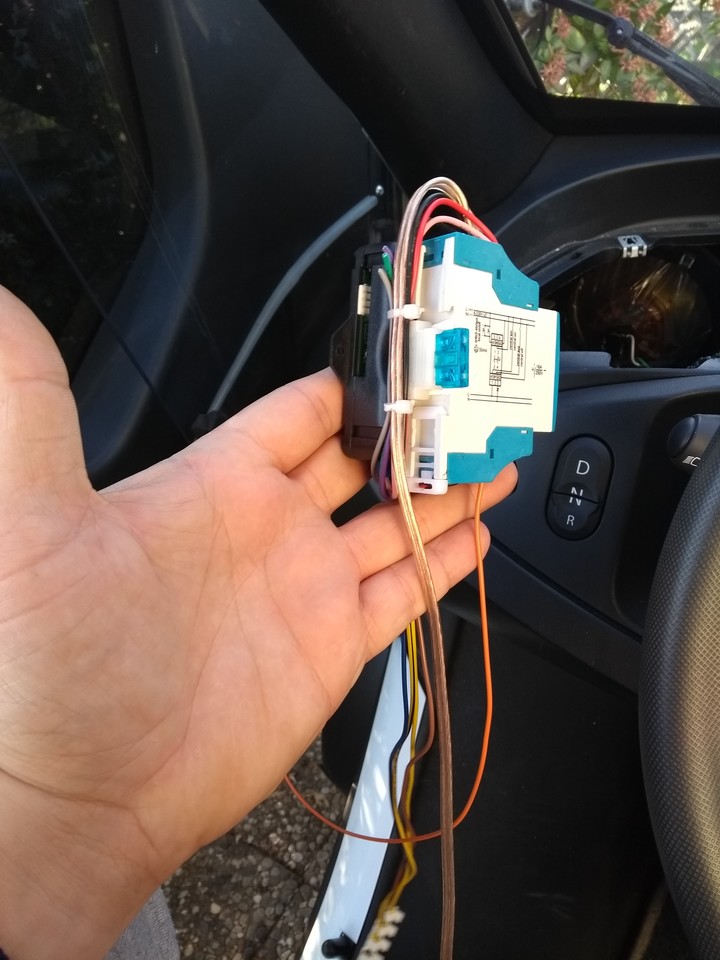

| - "ComingHome": |
| 3 Dioden, die den Schaltausgang des Eltako auf das TFL, Innenlicht und Rückfahrscheinwerfer schalten. | Das Konstrukt ... links der Eltako, rechts die ZV Steuerung, bei der ich den Kofferraumöffner modifiziert habe Die ZV auf/zu Funktion benötige ich noch für weitere Spielereien. | ||

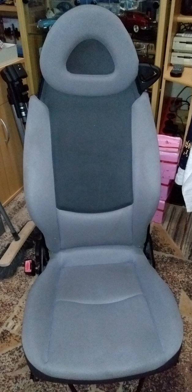

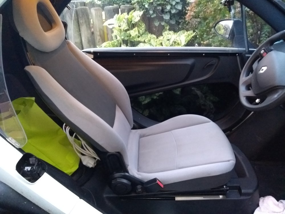

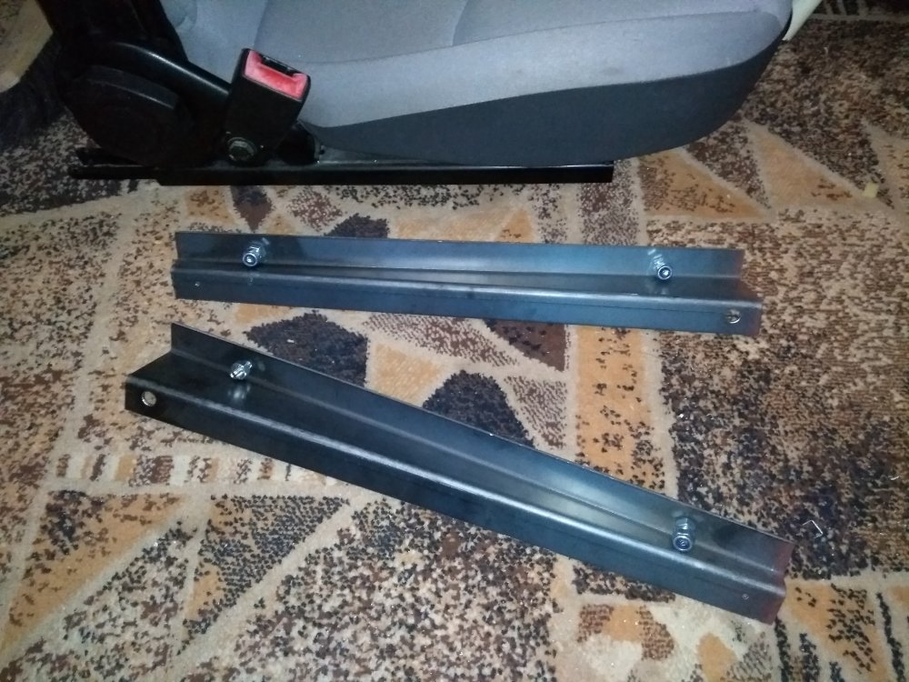

| - Smart-Sitz, Sitzheizung, Schalter für Innenlicht: |

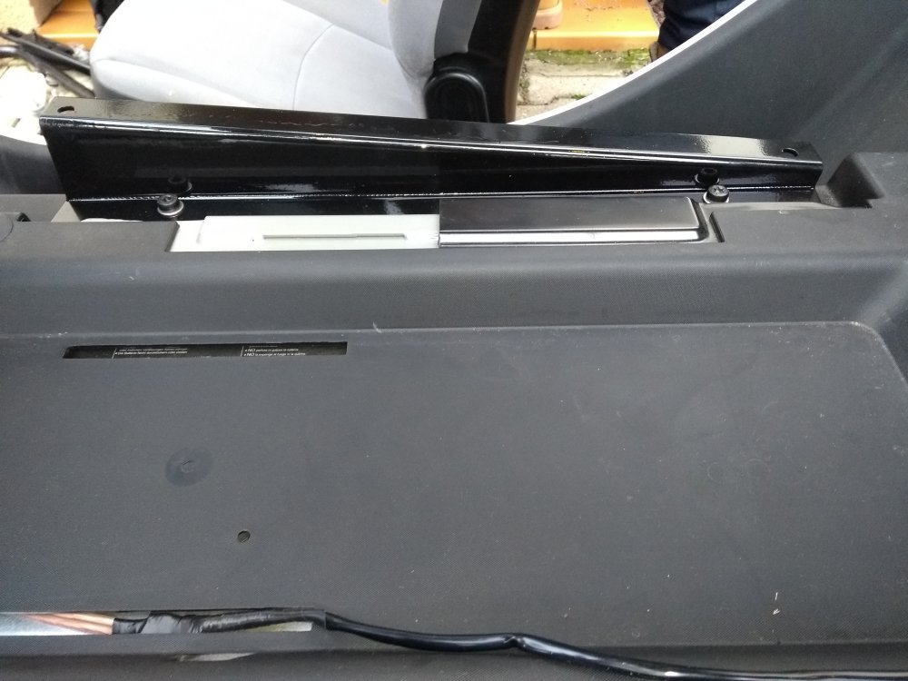

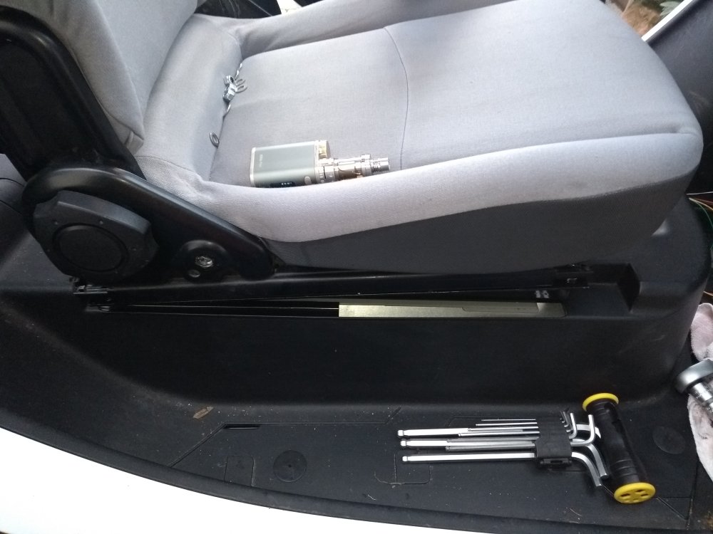

| Die Adapterschienen. Von meiner Unterlagscheibensitzneigung abgeleitet, die leichte Schrägstellung zum besseren Sitzkomfort. | ||

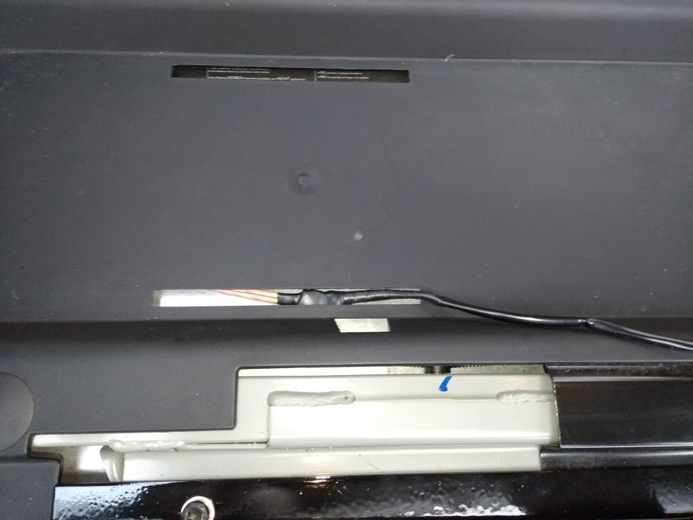

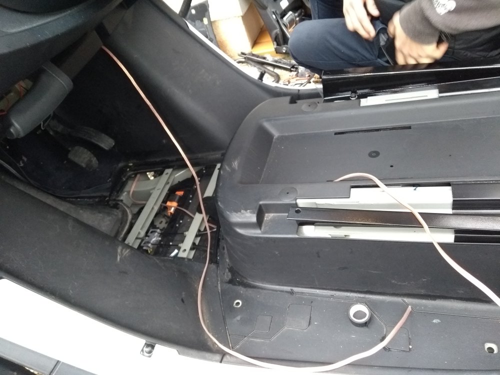

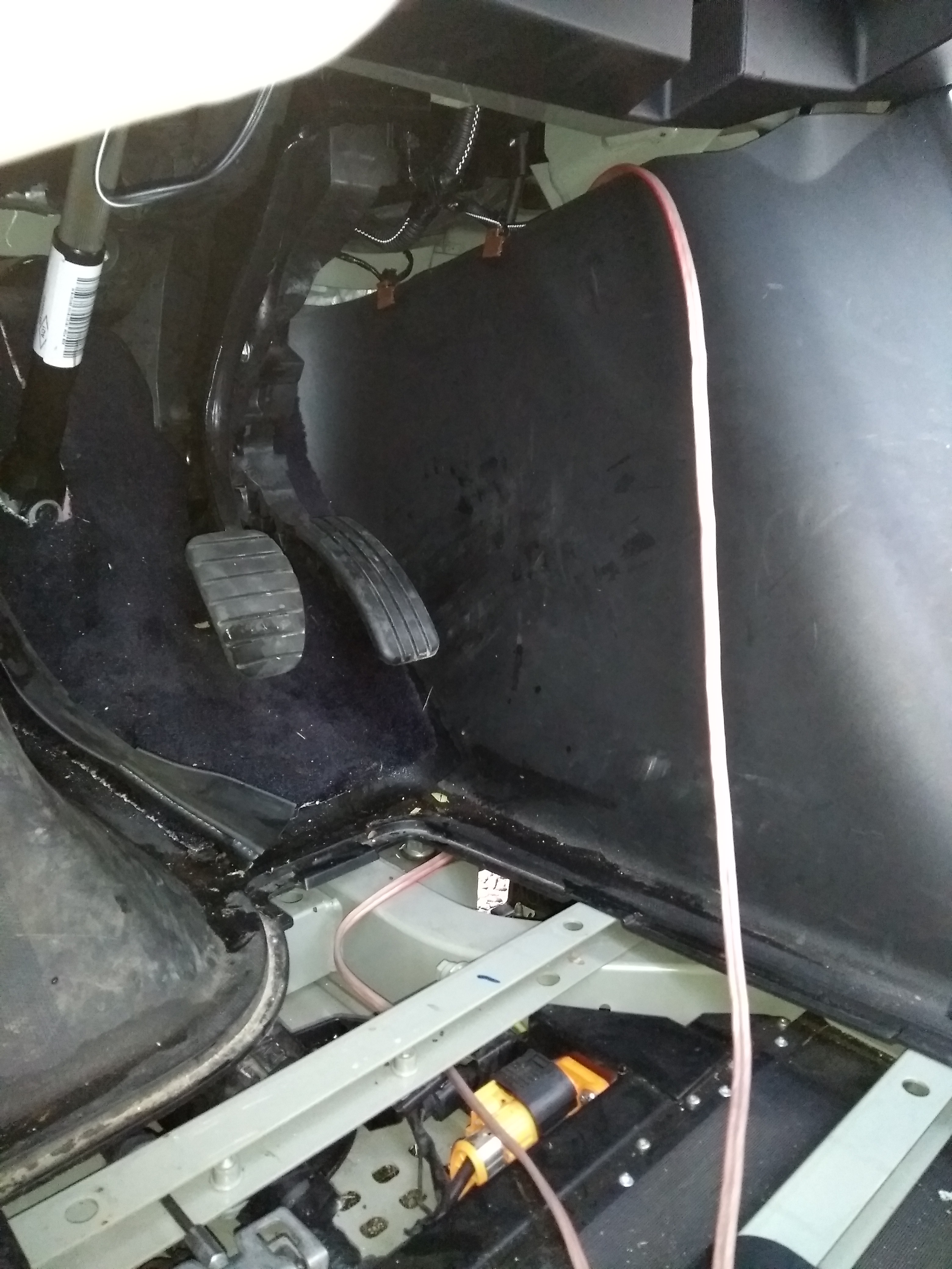

| Leitungsverlegung für die Sitzheizung. | Schiene, lackiert und Leitung Sitzheizung. |
| Leitungsverlauf aus der Sitz/Akkubox im Trittbrett in der rechten Verkleidung ins Armaturenbrett. |

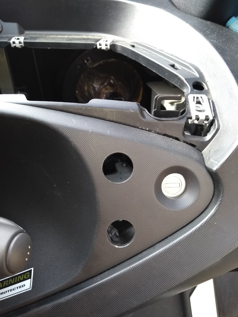

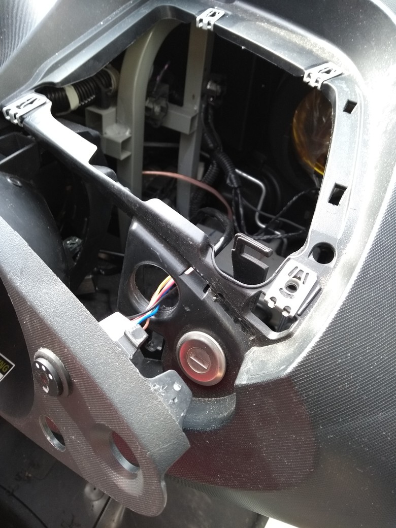

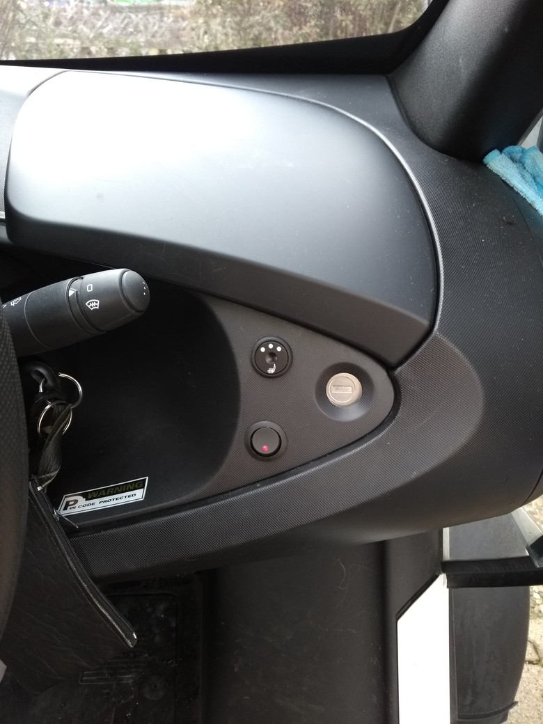

| Löcher für Sitzheizungsschalter und Innenlicht. | Sitzheizungsschalter, 3 stufig. Innenlicht (parallel zu den Schaltern, mit LED) | |

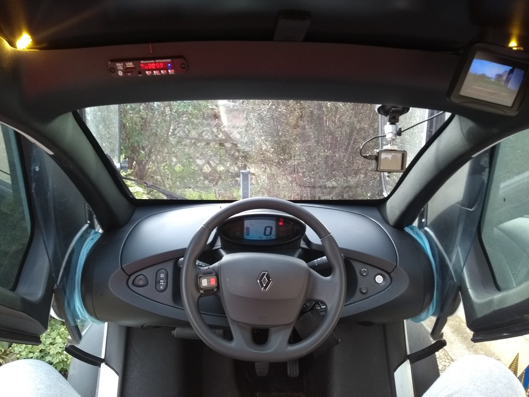

| Oben links: mp3-Radio Oben rechts: Rückfahrmonitor und DaschCam | ||
