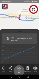

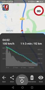

- Bild: Der Weg zum ersten Chargstop
- Bild: Der erste Chargestop

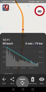

- Bild: Es zeigt auch an, dass man 90 fahren sollte um anzukommen … wurde hier ignoriert
