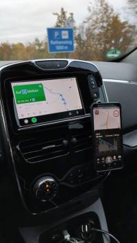

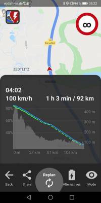

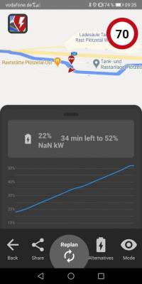

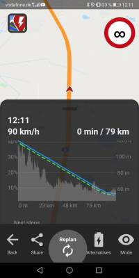

Nach der Verbindung von ABRP und evnotify kann man auch eine andere Zoe in ABRP auswählen dann übernimmt es die Reichweite. Wenn man dann im Fall der R90 bei EVNotify noch 16,5 kWh als Verbrauch eintippt stimmen die Daten in ABRP relativ gut zum navigieren.
1. Bild: Der Weg zum ersten Chargstop 2. Bild: Der erste Chargestop 3. Bild: Es zeigt auch an das man 90 fahren sollte um anzukommen … wurde hier ignoriert
