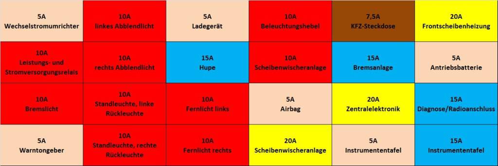

Belegung des Sicherungskastens
Der Sicherungskasten befindet sich neben dem Handbremshebel. Die Sicherungsbelegung ist kaum lesbar in der Klappe eingeprägt. Es sind Mini Flachsicherungen eingebaut; in der Farbe ist die Stärke der Sicherung codiert.
