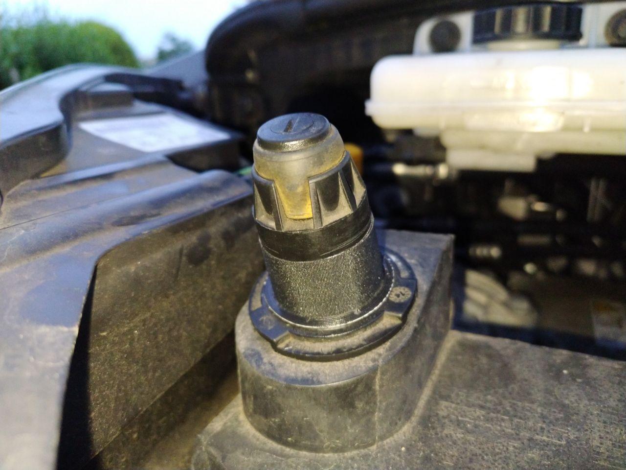

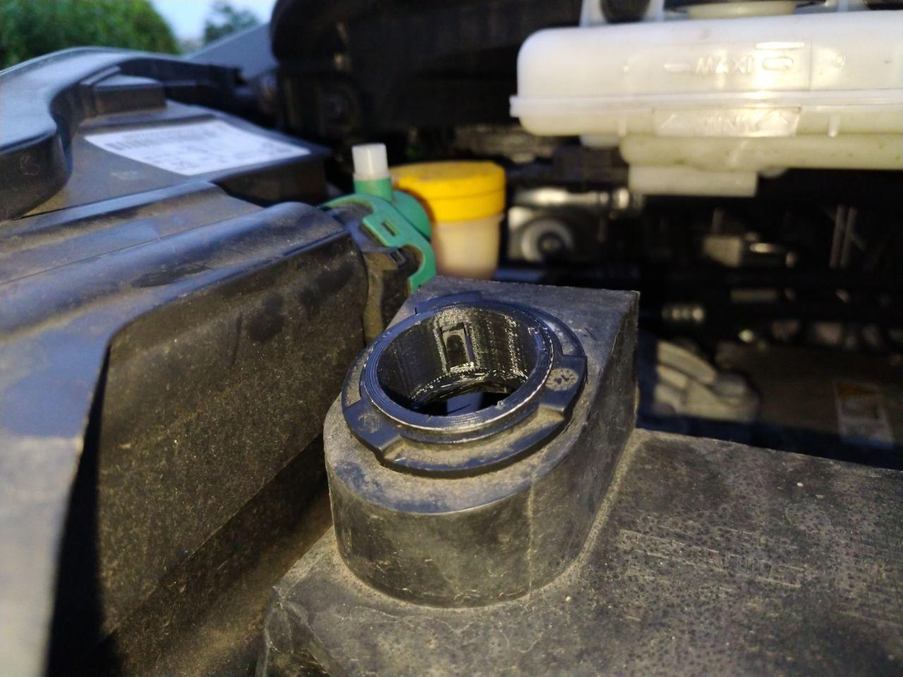

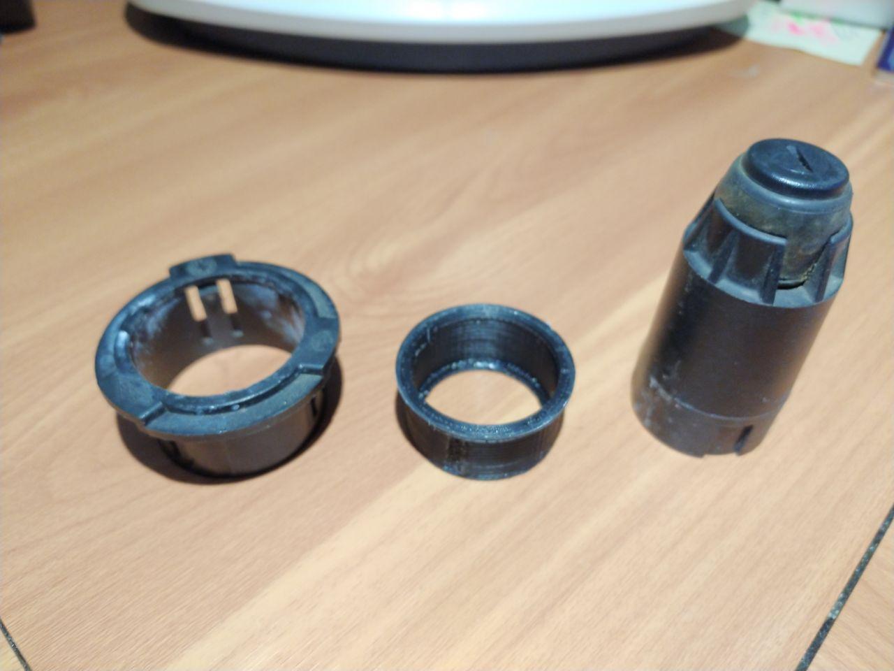

Eine der Stützen, die bei einem Unfall in sich zusammen brechen sollen, aber die Haube stützen, hatte sich ohne für erkennbaren Grund zerlegt. Ersatzteilneupreis: 13 - 20 Euro. Für ein solches Teil vollkommen unrealistisch. Also repariert man es selbst. Kleben fällt bei diesem Kunststoff aus. Nachdem man die alten Haltenasen weg geschliffen hat, steckt man das Druckteil in das Unterteil (Öffnungen für Nasen beachten) und schiebt dann das stützende Teil ein.

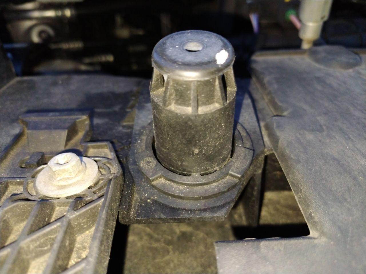

Im Motorraum, aus der vorderen Reihe, noch intakt:
Das Teil eingesetzt:
