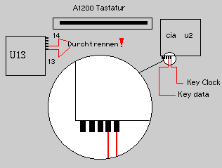

   Will man eine externe Tastatur am Amiga 1200 betreiben, und nicht auf einen
   Amiga-PC-Tastaturadapter zurückgreifen, geht auch mit der Tastatur vom Amiga 500,
   kann man die unten beschriebene Anschlüsse freilegen.
   Man kann zB auch eine A500 Tastatur nun in einen A1200 einsetzen, und dann auch
   parallel eine externe Tastatur anschließen.
   Es geht nicht, die A1200 Tastatur weiter zu benutzen und eine externe parallel zu betreiben!
Belegung der A2000 Tastatur: Anschluss auf dem A1200 Board:
  (Jew. blick auf die Buchse, Lötseite)
  Links, die Tastaturbelegungen.
  Rechts oben, wo die Drähte auf
  dem A1200 Board angeschlossen
  werden müssen. Die Pins U13 13/14
  müssen durchtrennt werden, da der
  Kontroller das ext.KB blockieren
  würde!
