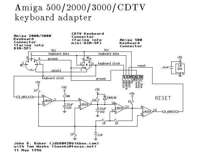

Siehe auch diese Schaltung:
hier wird der RESET aus der A500 Tastatur 'extrahiert'
