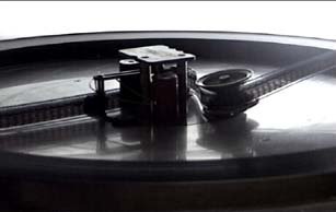

Seit einigen Jahren (Anfang/Mitte der 90er) sucht der Teufel die Kinos heim. Genauer mit dem Filmträgermaterial Polyester. Dieses Material reißt fast nicht, und hat schon einigen Kinobesitzern mehrstellige Summen gekostet, die Vorführanlage nach einem Crash wieder zum Laufen zu bringen. Im  Klaren, da das Material dünner ist, und sich auch Materialbedingt auch schneller statisch auflädt, kommt es sehr schnell (besonders bei älteren Anlagen) auf dem Filmteller (ja, seit vielen Jahren wird der Film in  einem Stück auf dem Filmteller aufgezogen, und muss somit nicht mehr überblendet werden) zu Komplikationen, indem sich der Film um die Einsteckeinheit wickelt.
Einsteckeinheit und Filmteller " Kinoton"

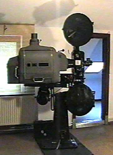

Ernemann X (4)
Links im Bild das Lampenhaus und darunter der Motor, welcher nachträglich angebracht wurde. Früher musste man noch von Hand den Film Kurbeln diese Arbeit wurde dann von einem Motor über Keilriemenantrieb erleichtert!
Vorne (rechts) oben und unten die Feuerschutztrommel, in der der Akt oben eingelegt, und durch das Laufwerk (rechts mitte) in die untere Trommel auflief.

links / hinten im Bild:
Lampenhaus, davor  der Hebel für Feuerschutzklappe und
darunter die "Schubladen" mit der Steuerung für den Motor.
Davor Volt- und Amperemeter und der Hauptschalter.
Vorne oben:
Magnettonteil, darüber der Antriebsmotor.
Vorne Mitte:
Objektivhalter, mit seitlich angebrachter Schärfeeinstellung.
Dahinter das Blendengehäuse - hier dreht sich eine 3teilige
Trommelblende, die die einzelnen Bilder projeziert, beim
Filmtransport zum nächsten Bild den Lichtstrahl unterbricht,
und wieder beim nächsten Bild öffnet...
Das schwarze Rad dient zum einstellen des Bildstriches
(Malteserkreuz)
Vorne unten:
Handrad zum weiterdrehen des Films von Hand. Daneben das
Herzstück des guten Filmtons. Früher war in diesem Gehäuse
der auf engstem Raum gebaute Röhrenvorverstärker eingebaut,
davor eine Photozelle, welche den Lichtton vom Film abtastete.
Dahinter die Filmführung durch den Tonabnehmer.

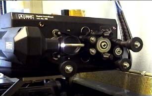

DOLBY DIGITAL (Weiterentwicklung)
Hier die CAT-700

DolbyDigital entcodiert aus einem optisch vom Film abgelesenen "Morsecode" der CD ähnlichen Signal (1 Signal wird gelesen) alle Kanäle. Dolby hat nun auch eine erweiterte Entzerrung auf den Markt gebracht, SOUND EX - Prinzip, 6.1
