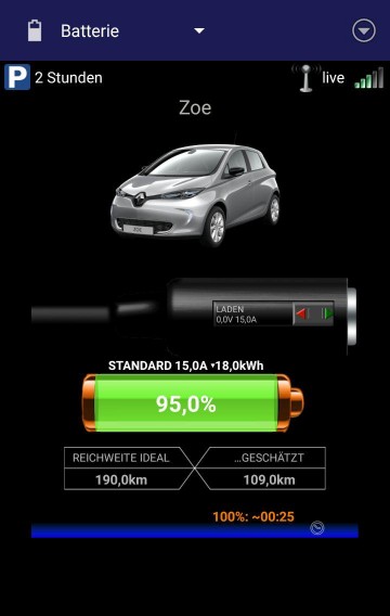

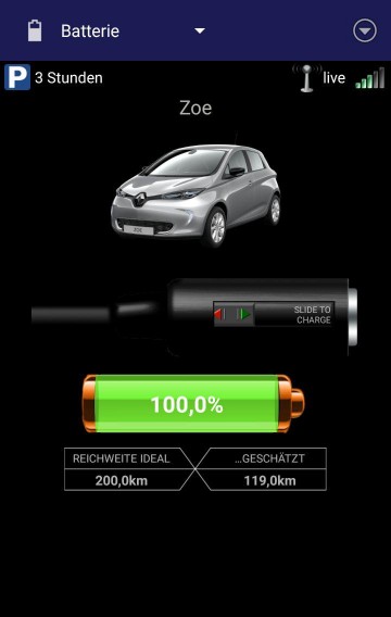

Im nachfolgenden Bild wird die Antriebsbatterie geladen.
Links oben, wann das Fahrzeug abgestellt wurde, rechts eine live-Verbindung zum Fzg besteht.
Der Ladestecker erscheint, wenn das Fzg eingesteckt ist.
Über der symbolischen Batterie wird die Ladestromstärkle, sowie die bereits geladene Energie angezeigt.
In der symbolischen Batterie selbst, der Ladezustand.
Reichweite "ideal" kann in der WebOberfläche des OVMS eingestellt werden, daneben die vom Fzg. berechnete Reichweite.
Unten die geschätzte Dauer bis zum Ladeende bei 100%
Im Bild ist das Fzg voll geladen, aber noch eingesteckt. "Slide to charge" hat keine Funktion!
Die "Reichweite ideal" habe ich bei meiner Zoe bewußt niedriger auf 200km eingestellt, auch wenn sie eine R240 ist und auf Landstraße dies auch im Sommer bringen kann.

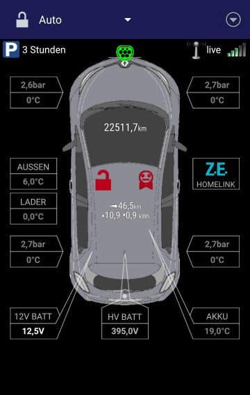

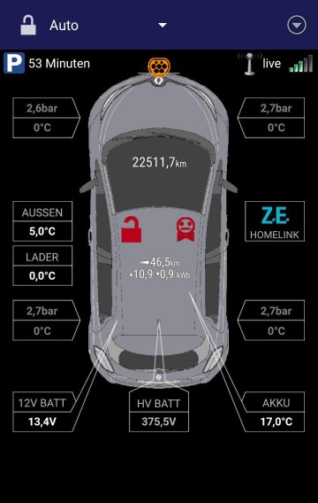

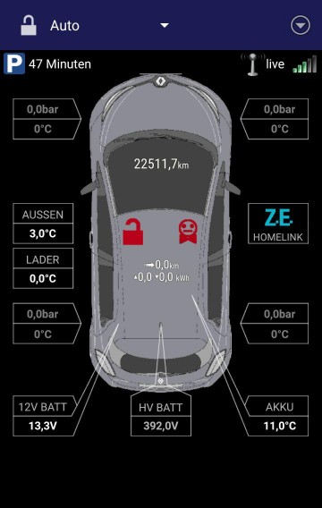

Links oben wird die Parkzeit eingeblendet, die live-Verbindung besteht und die Ladung läuft (oranges Symbol). Der Reifendruck wird nur bei fahrendem Fahrzeug live angezeigt (siehe Bild weiter unten!) Außentemperatur hatte hier 5°C und die Antriebsbatterie 17°C. Die Antriebsbatterie hat hier eine Spannung von 375,5 Volt. Anhand der erhöhten Spannung der 12 Volt Batterie (13,4 Volt) ist erkennbar, dass diese gerade geladen wird.  Ladevorgang beendet, aber Stecker noch eingesteckt (Grünes Symbol). Ist das Symbol Rot, liegt entweder ein Fehler vor oder die Zoe wartet auf das einstecken des Ladesteckers / den Ladestart der Säule. Die 12V Batterie ist hier bei 12,5 Volt zur Ruhe gekommen und wird nicht geladen.

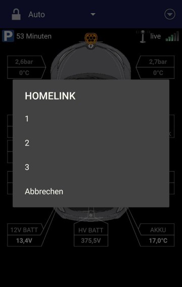

"Z.E. Homelink" ist für schaltbare Ausgänge des OVMS
(s. Bild weiter unten)
Fahrzeug ruht und lädt selbständig die 12 Volt Batterie nach.
Das Symbol zum starten der Klimatisierung wird sich in einer der nächsten Versionen unterhalb des Homelinks befinden.

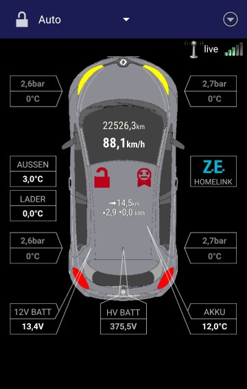

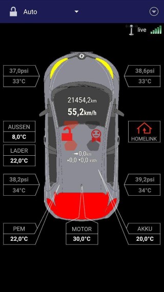

Bild zeigt ein fahrendes Fahrzeug mit Licht an,
Reifendruck 2,6 und 2,7 Bar, Temp.außen 3°C, ...

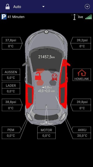

 Bild noch aus Entwicklungszeit (Can Emulation)
hier mit entriegelter Heckklappe
Hier sind die Beifahrer- und hinteren Türen geöffnet.
Durch antippen des "ZE" Symbols (Homelink) öffnet sich eine Auswahl (hier noch nur 3 Optionen). Um einen der GPIO Schaltausgänge zu aktivieren (Impuls 1/2 Sekunde lang)

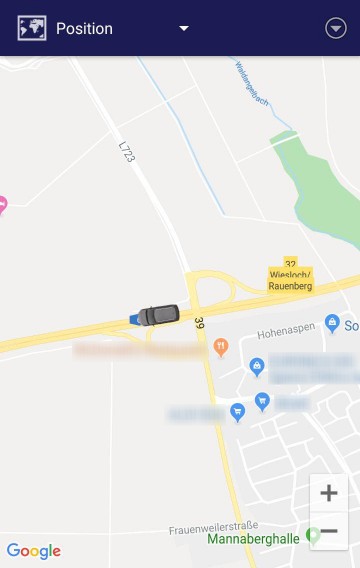

In der GPS Ortung sieht man immer, wo sich das Fahrzeug gerade befindet (anonymisiertes Bild)

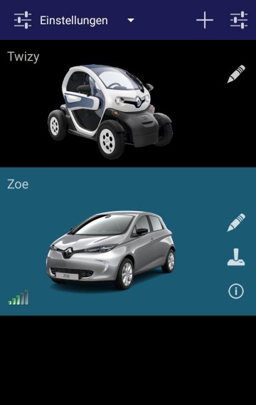

Hat man mehrere Fahrzeuge, kann man diese in den Einstellungen zur Darstellung erstellen und auswählen:
