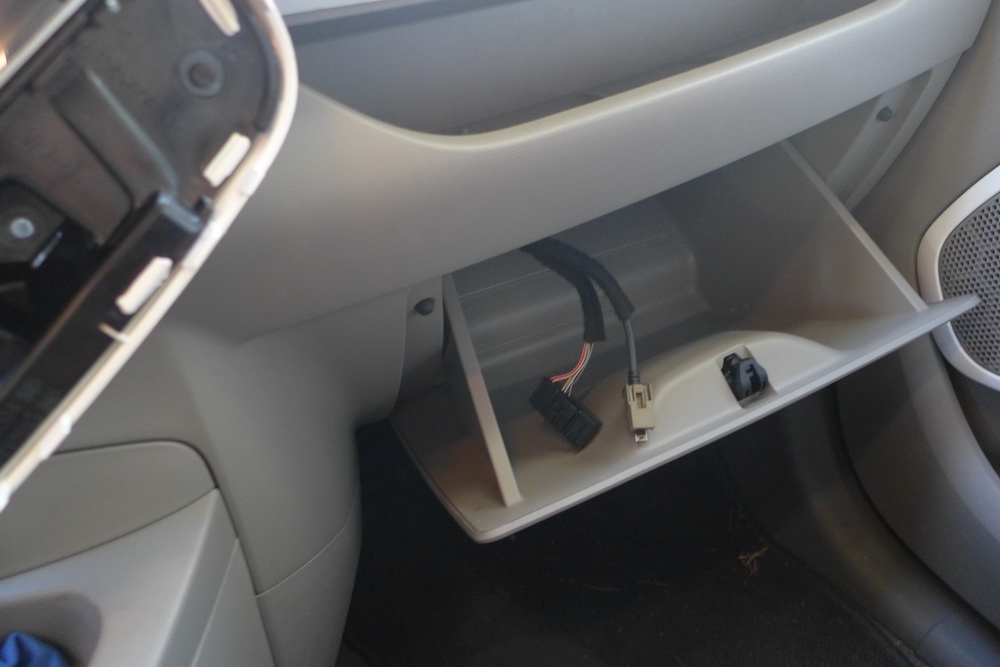

Bislang haben manche das TCU einfach ganz ausgebaut, und / oder für den schnellen Zugriff mitsamt dem Kabelstrang ins Handschuhfach verlegt. Was natürlich nicht ganz so unauffällig ist, aber einen einfachen Zugriff erlaubt:

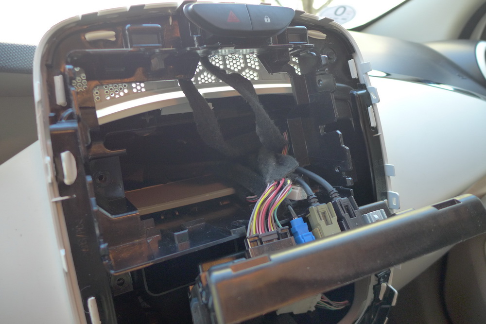

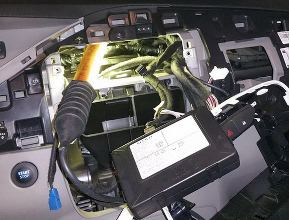

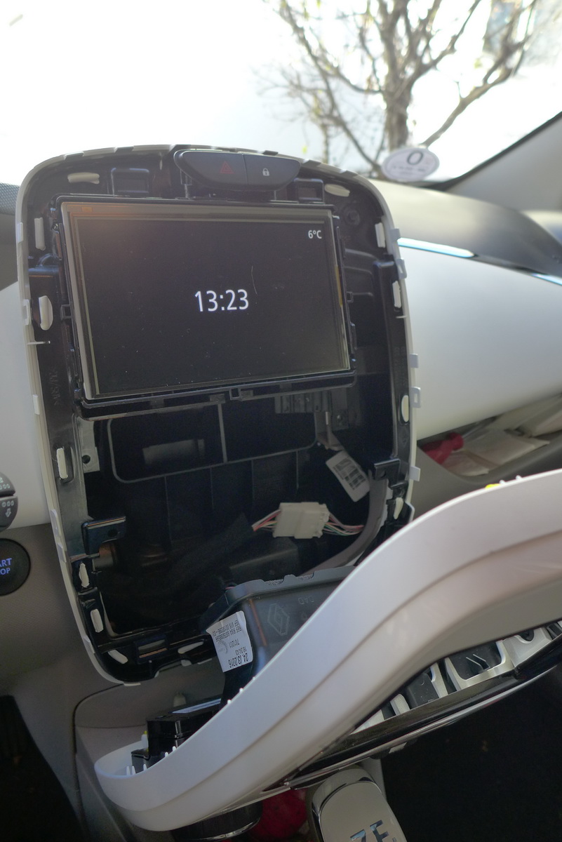

Der TCU Ausbau würde wie folgt erfolgen:
1. Ausbauen / entfernen:
  - Rahmen um R-Link
  - Display (4 Schrauben , ausklipsen)
  - Hinteren Rahmen des R-Link
  - Armaturenblende rechts (über Handschuhfach) und links (zwischen Tachodisplay und Lenkradsäule)
2. Fahrzeug einschlafen lassen.
3. Eventuell Radiohalter (für einfachste französische R75 Version) nach hinten biegen, Verletzungsgefahr.
4. Die „Tasche“ des TCU sitzt halb Rechts im Schacht , ertasten und nach vorne raus schieben, dabei Kabelbaum mit Klammernbefestigung lösen.
5. TCU heraus nehmen und beide Stecker abziehen.
6. Der kleine Stecker ist die USB Verbindung zum R-Link, der große Stecker beinhaltet beide CAN Bus, 12 Volt Versorgung des Moduls, Wakeup Signal für das UCH und Reaktivierungssignal für die Multimedia Einheit.
7. Sofern nichts weiter erledigt werden muss, wieder alles zusammenbauen.
(Dank an Goldbär aus dem GE Forum für die Bilder!)
